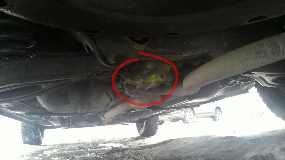

Сразу к делу… 3 режима : 2wd, 4wd auto, 4wd lock. При движении в 2wd никаких проблем, любая скорость, любые обороты, пробуксовки и т.д. все как обычно!
Но в 2х других режимах все сложнее. При малейших пробуксовках вылетало сообщение slow down. и полный привод пропадал… Этой зимой меня начало доставать все это. Была сделана куча диагностик, результат — 0. Замена масла в акпп и жидкостей в мостах, результат -0.
Заказал задний редуктор, отдал на установку и опа… дело было в электромагнитной муфте расположенной внутри заднего редуктора. Пригорели фрикционы.
И вот, все исправно, все работает. Кст… на 2.0, 2.4 и 3.0 редукторы одинаковые.

3570A007 она ? да ее отдельно не купишь.
На existe !но цена тебя не обрадует. Она отделена от основной части редуктора сальником, ремонтировать можно, главное человека найти кто возмется
а у муфты есть код? она ремонтно пригодна?
Есть.3570A007 Муфта заднего дифференциала
И у меня таже беда(((
Ну вот. можно муфту менять отдельно, можно редуктор. Мой кст с аута "кувырка" был снят. И не забудь жидкость… я кастрол заливал.
