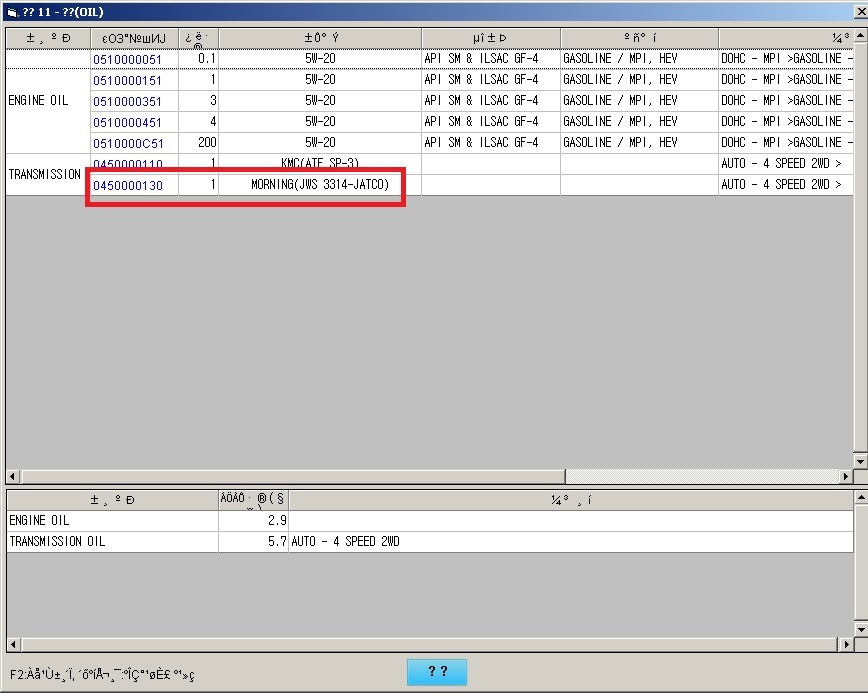

Для того, что бы определить модель КПП можно заехать на яму и снять защиту, а можно воспользоваться вот таким девайсом ))) В моем случае установлена A4CF0.
Исходя из модели коробки покупал ATF.
По шрусам возник косяк. Заказанные по vin не подошли. Не сошлось количество шлицов со стороны АКПП. Шрусы, которые установлены у меня по каталогам пробиваются, как МКПП — 25 шлицов.

В каталоге для внутреннего рынка для АКПП Jatco именно это масло указано.
потому, что у меня установлена A4CF0, а не японская Jatco
Тогда вопросов нет.
хотя должна стоять япошка. ох уж эти переходные модели…
Почему в автомат взяли масло: ATF SPIII? В мануале прописано совсем другое масло: Трансмиссионное масло Hyundai/KIA ATF MX4 JWS3314 (Mobis 0450000130).
