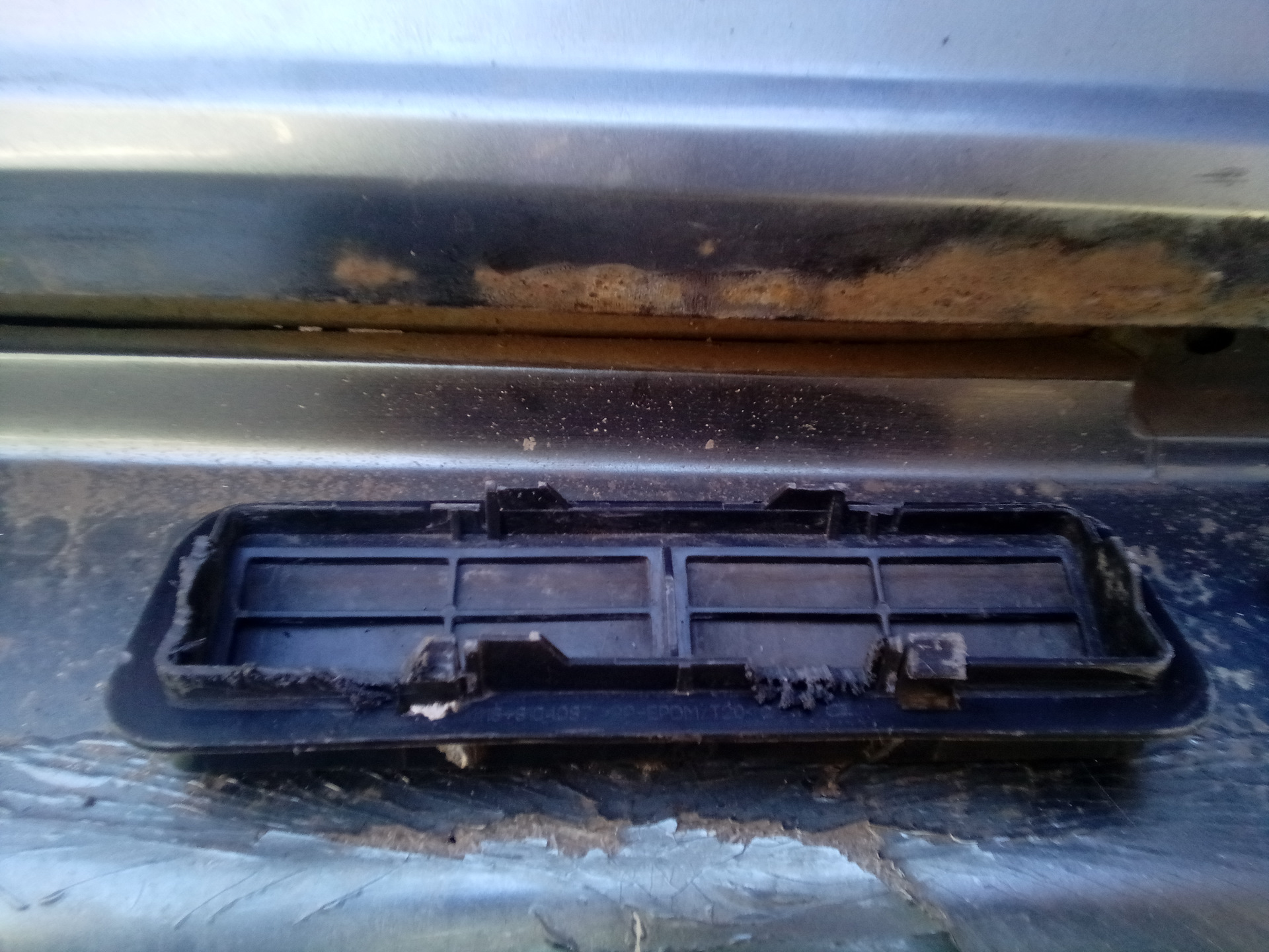

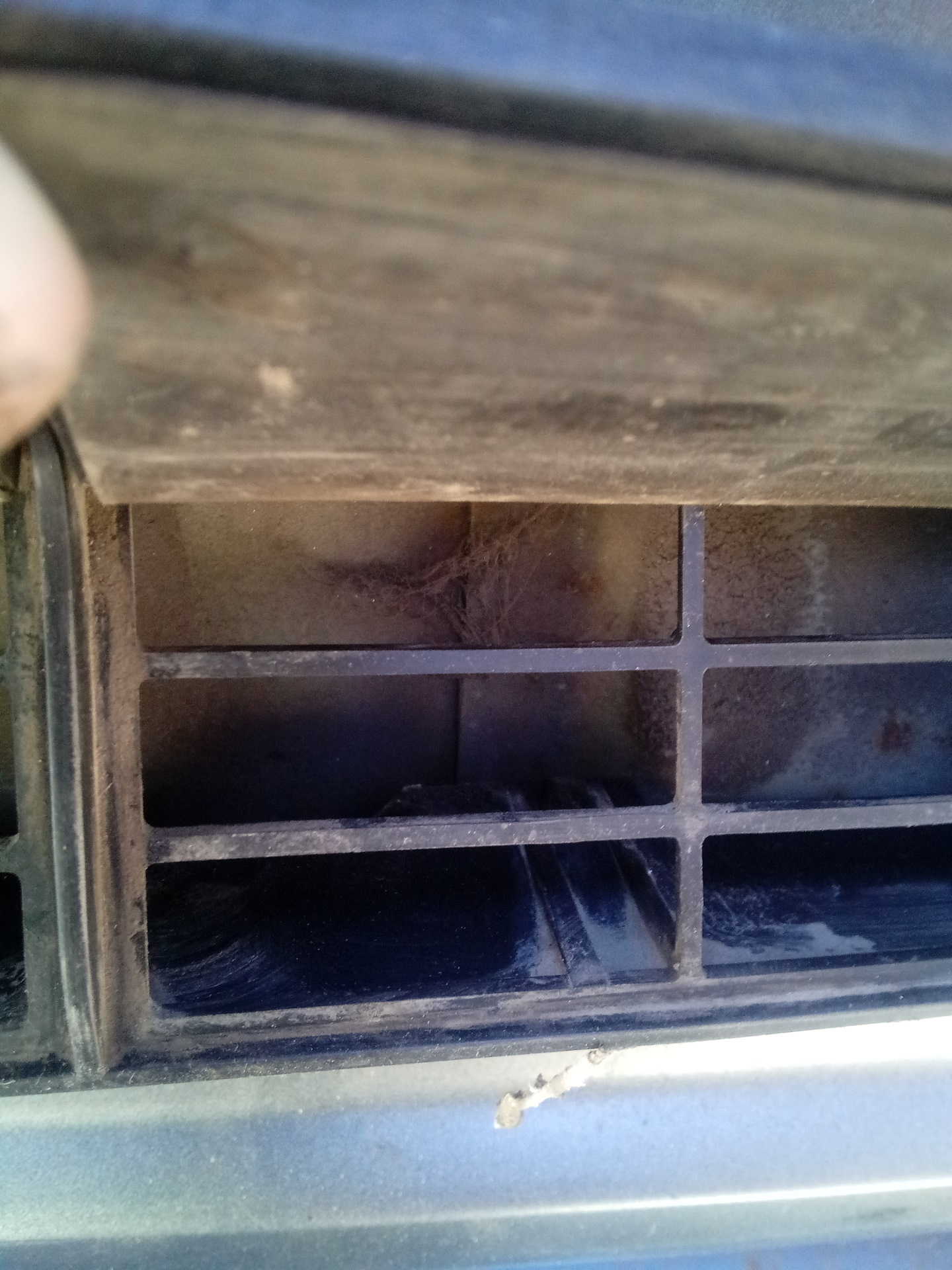

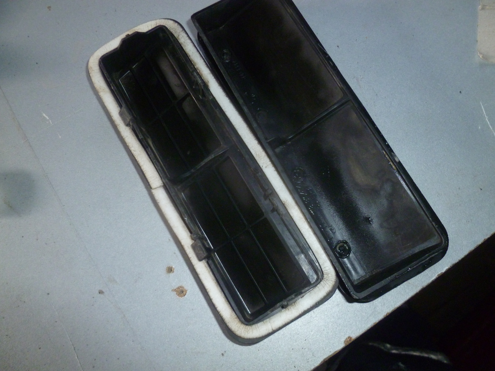

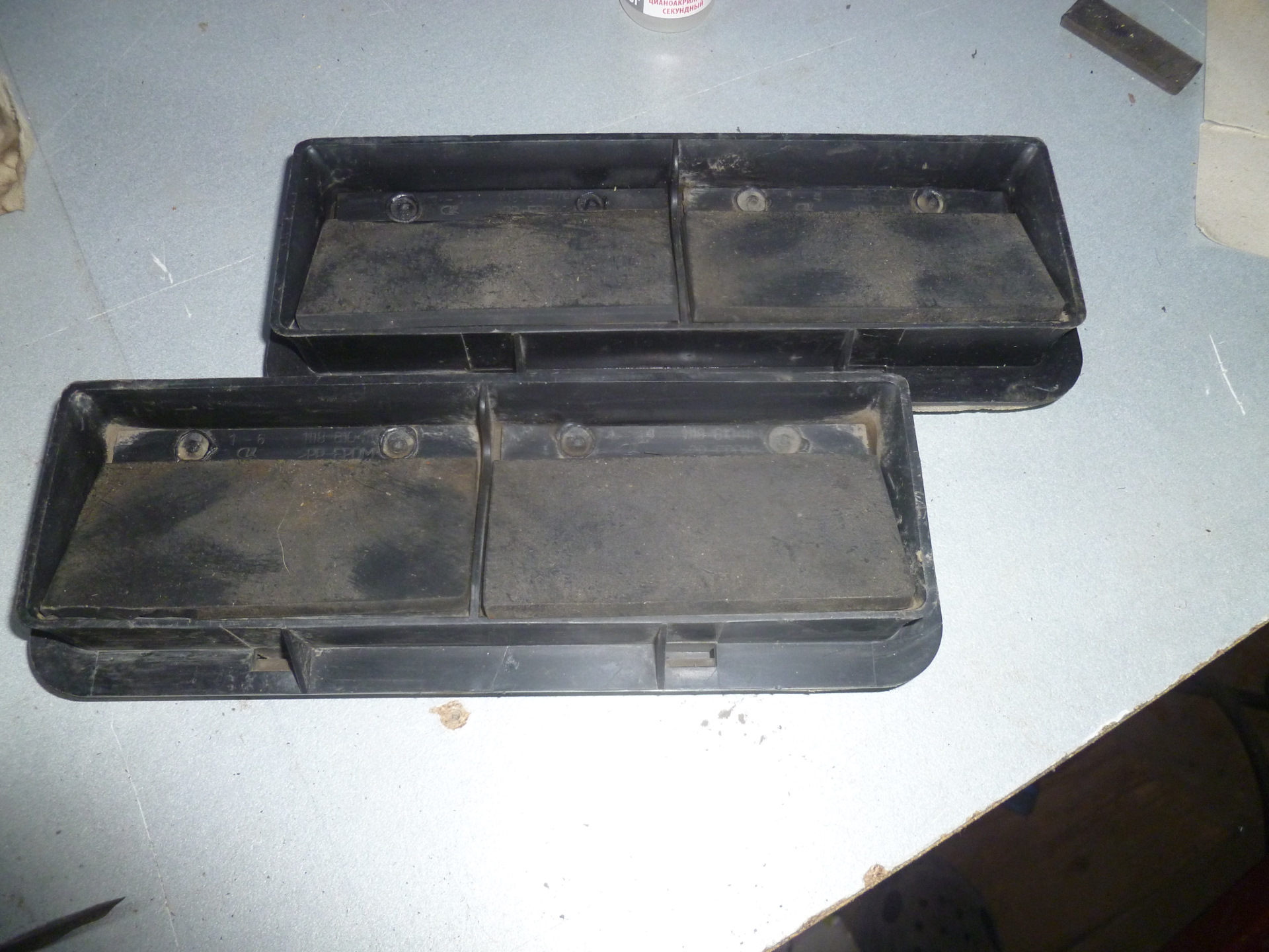

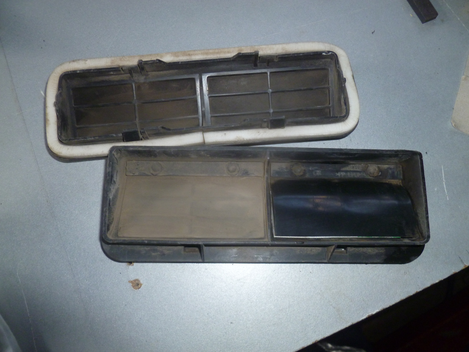

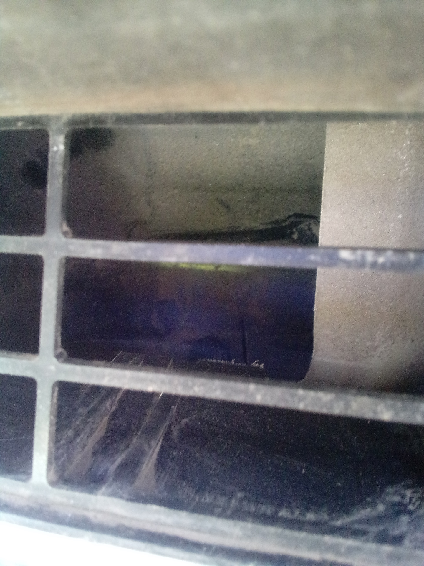

Все знают проблему вентиляции салона надежды. Решений много, во общем как и воплощений этих решений. Кто-то ставит люк, кто-то даже два, я решил пойти по пути одного нивовода из Воронежа: mysterious93 Начал я с поиска этих зло@buчих( злополучных) клапанов. В тырнете предложили.по 108₽ за штуку, но доставка 480₽. В городе нашел только на одной разборке по 200₽, в результате 2 месяца не получалось их заполучить. То мне некогда, то хозяину, то с деньгами напряг. Но всё же чудо свершилось, в конце апреля, с аванса я заехал и забрал их. Было конечно стрёмно пилить машинку, но глупая голова рукам покоя не даёт. Первым делом я решил подготовить клапана и сделать трафарет.

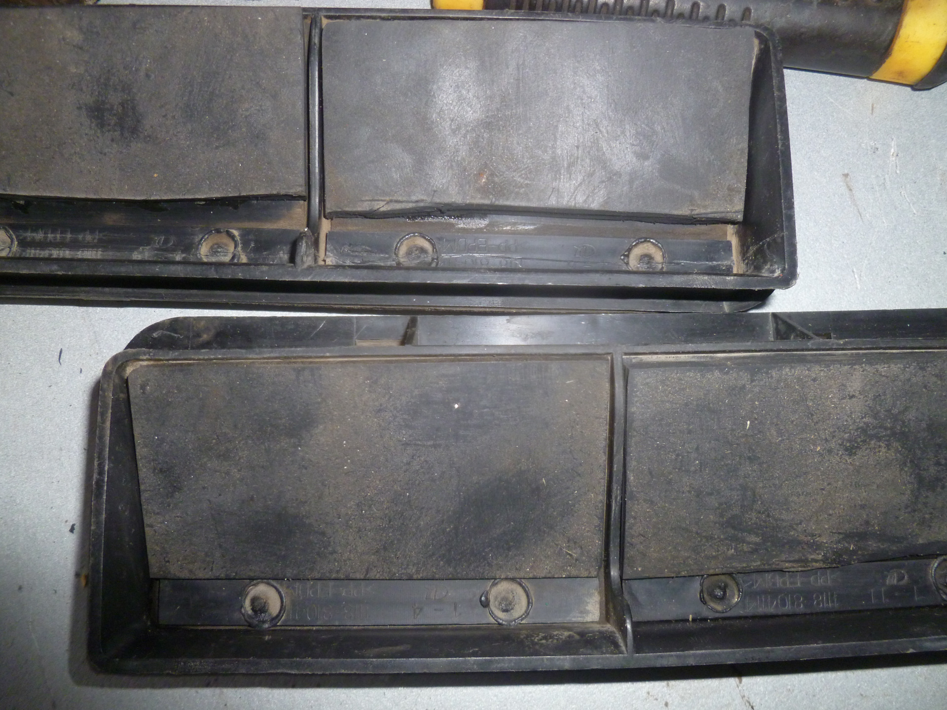

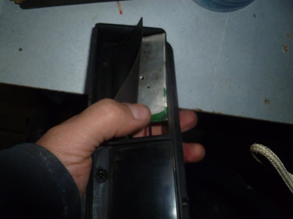

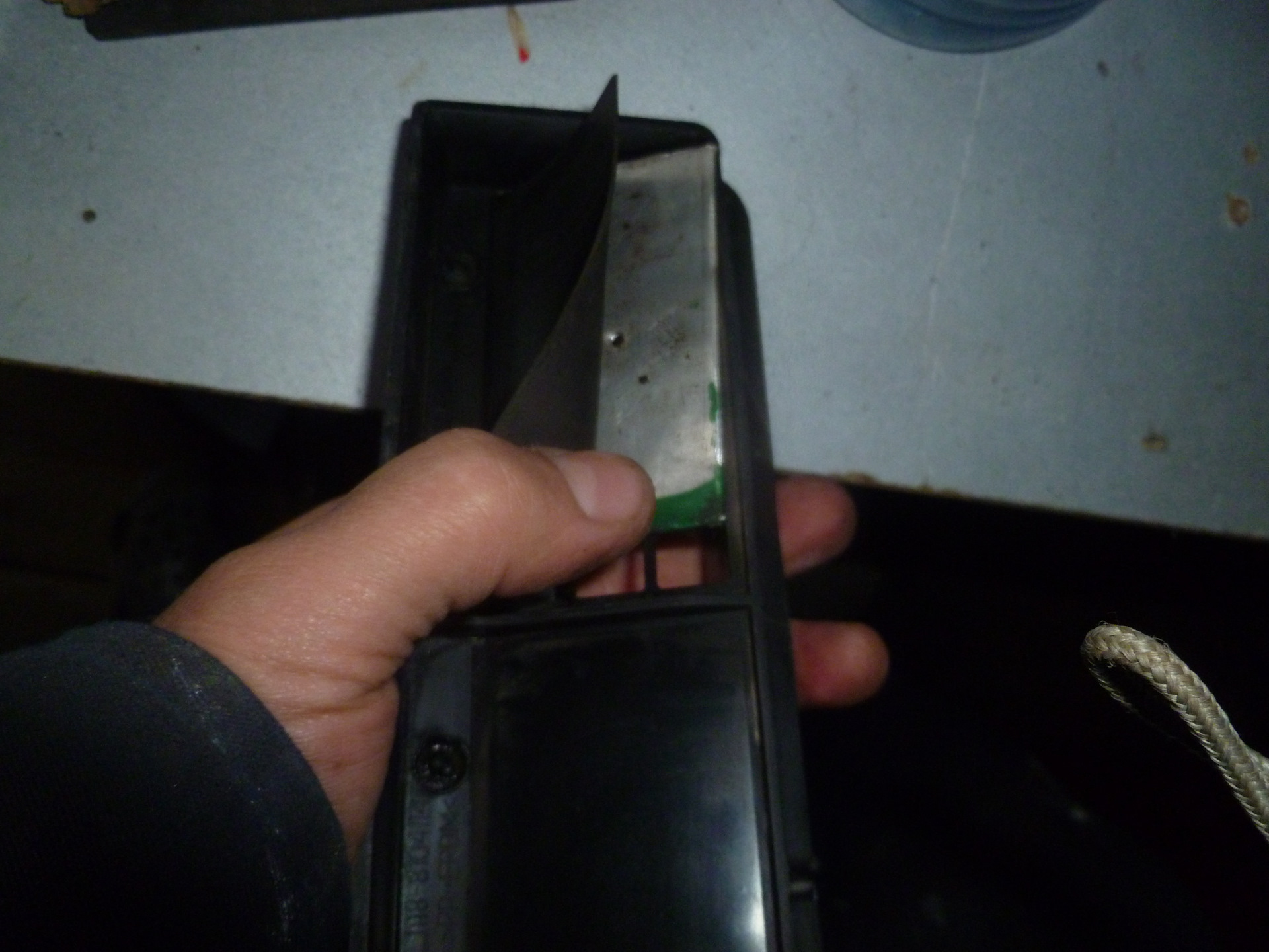

Клапана ваз 1118, одна резиночку отмыта.

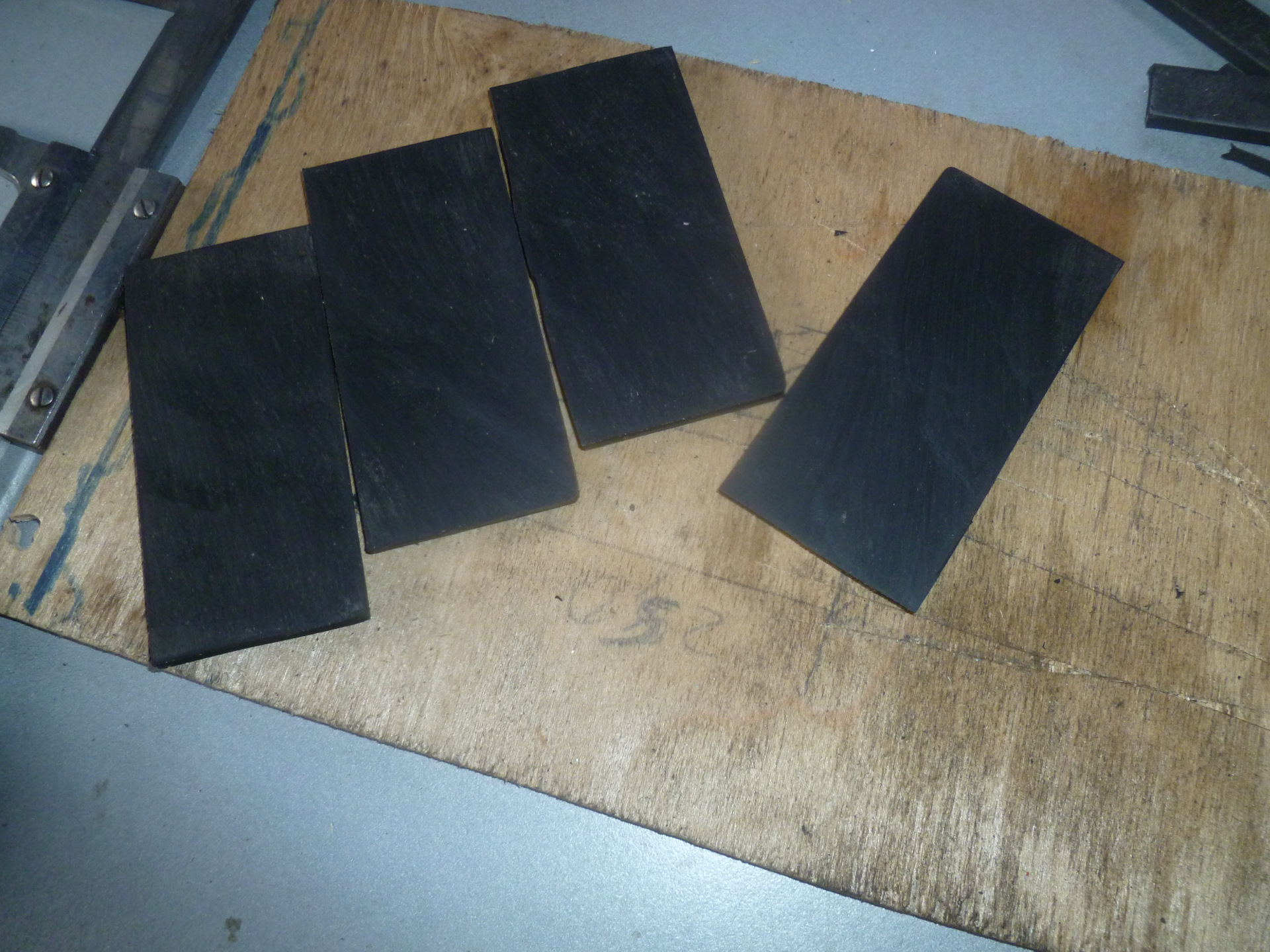

Затем нарезал из плотной резины прямоугольники для большей жёсткости и плотности прилигания клапанов
Чтобы было легче мать да и для равномерного приклеивания толстой резины под резинку подкладывал пластинку
Чистые клапана
Приклеял резину на супер клей
Вроде плотно прилегает
Чуть подрезал сверху толстую резину, чтобы клапан мог побольше открываться.

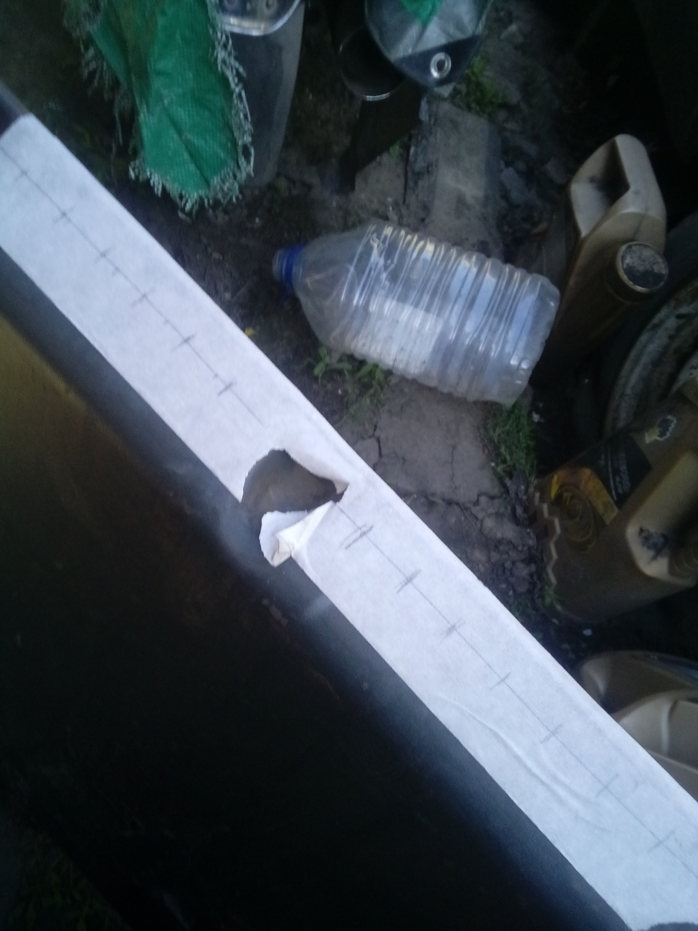

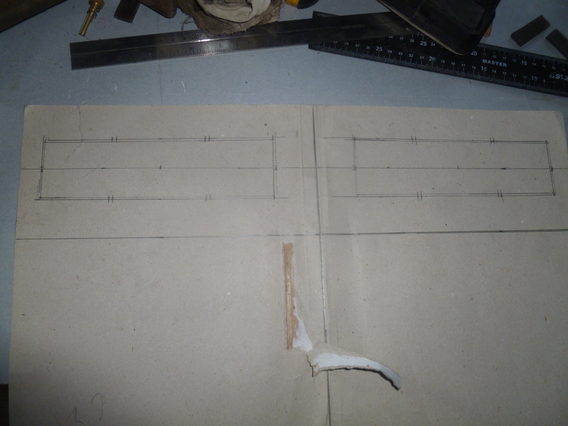

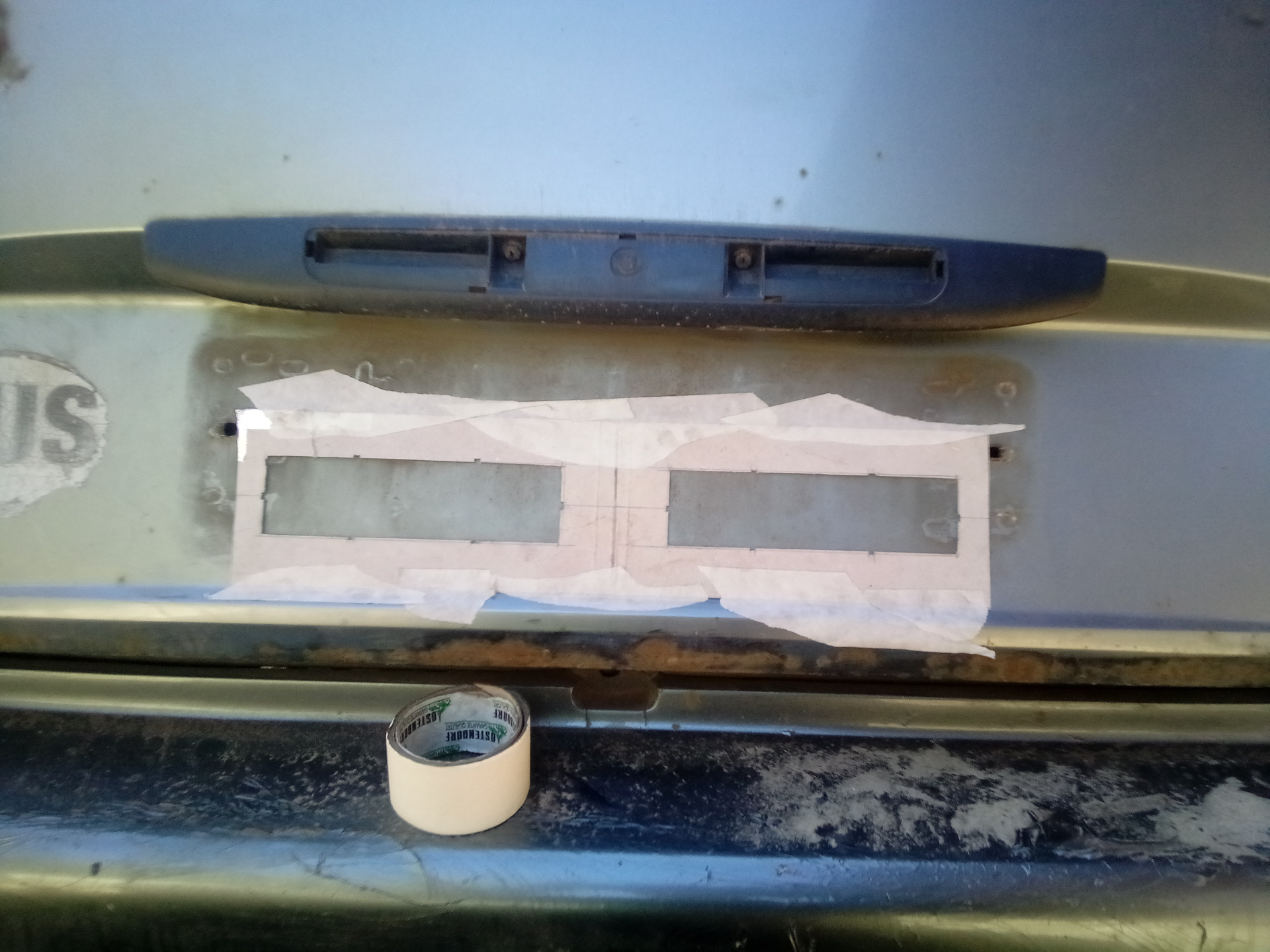

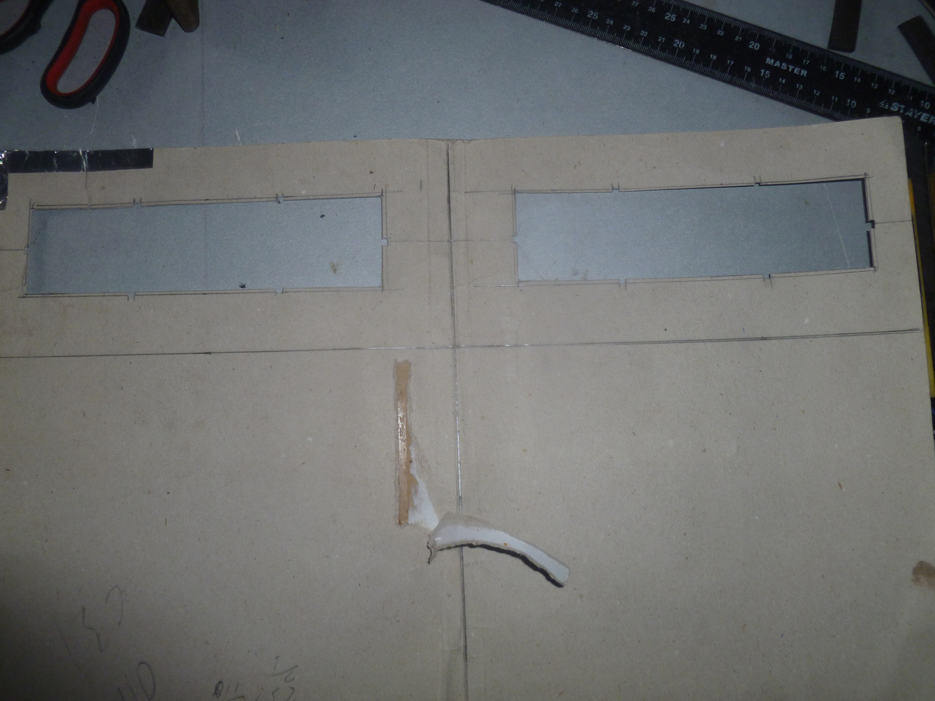

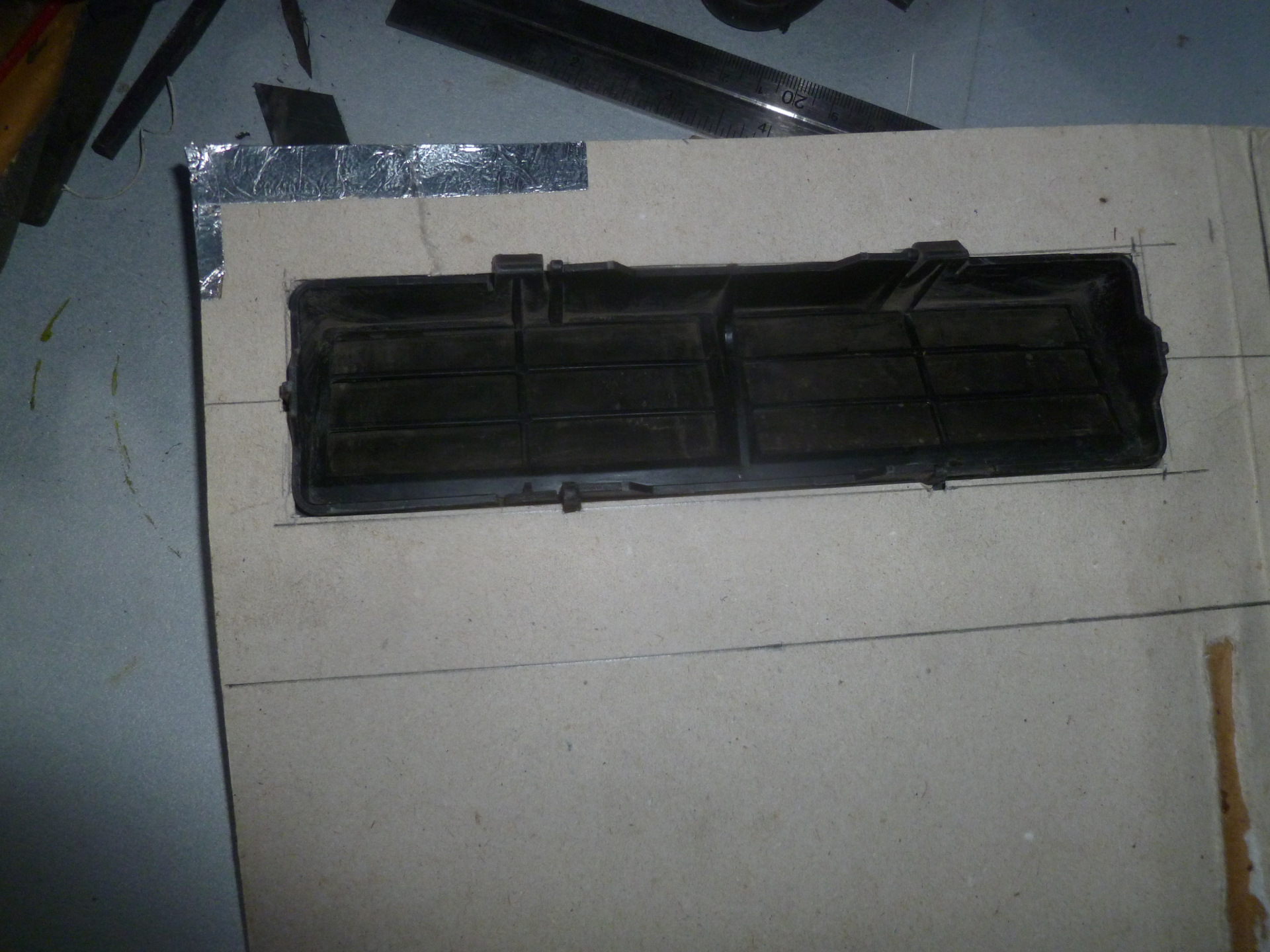

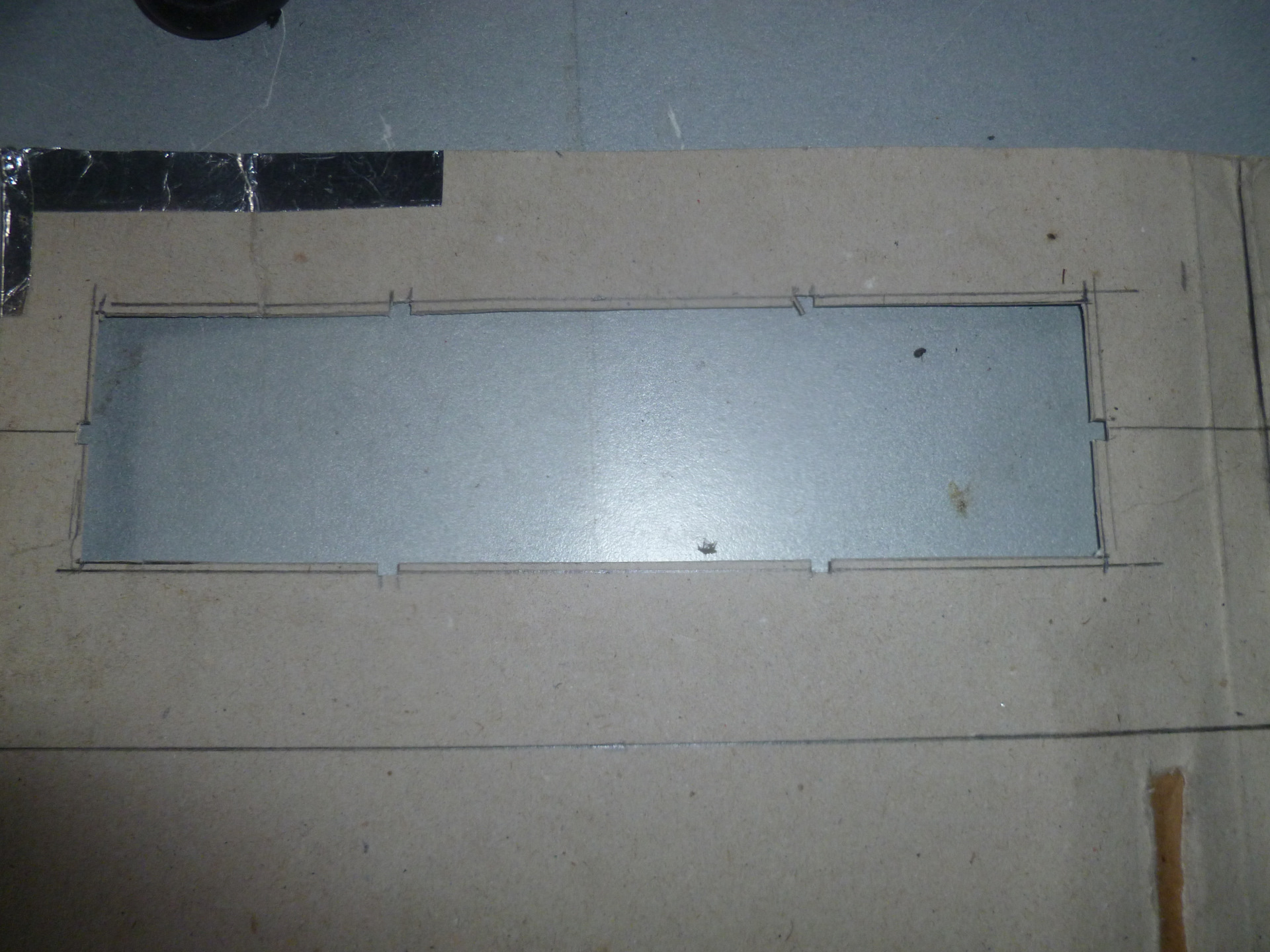

Принялся за трафарет — начертил
Вырезал
Подрезал под выступы
Подогнал

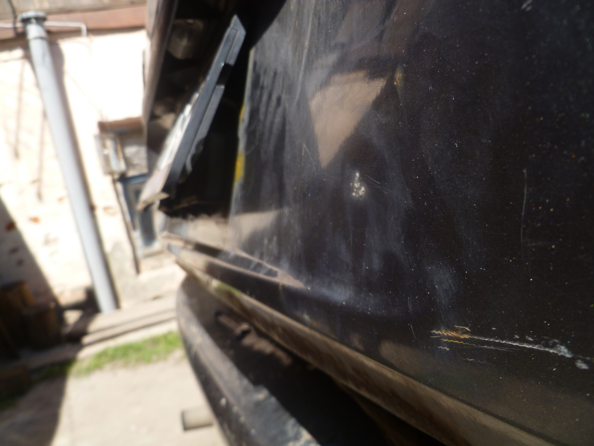

На следующий день приступил к установке
Приклеял трафарет

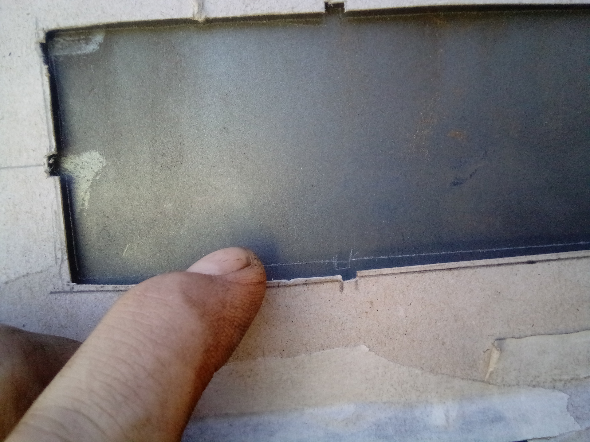

Рзметил

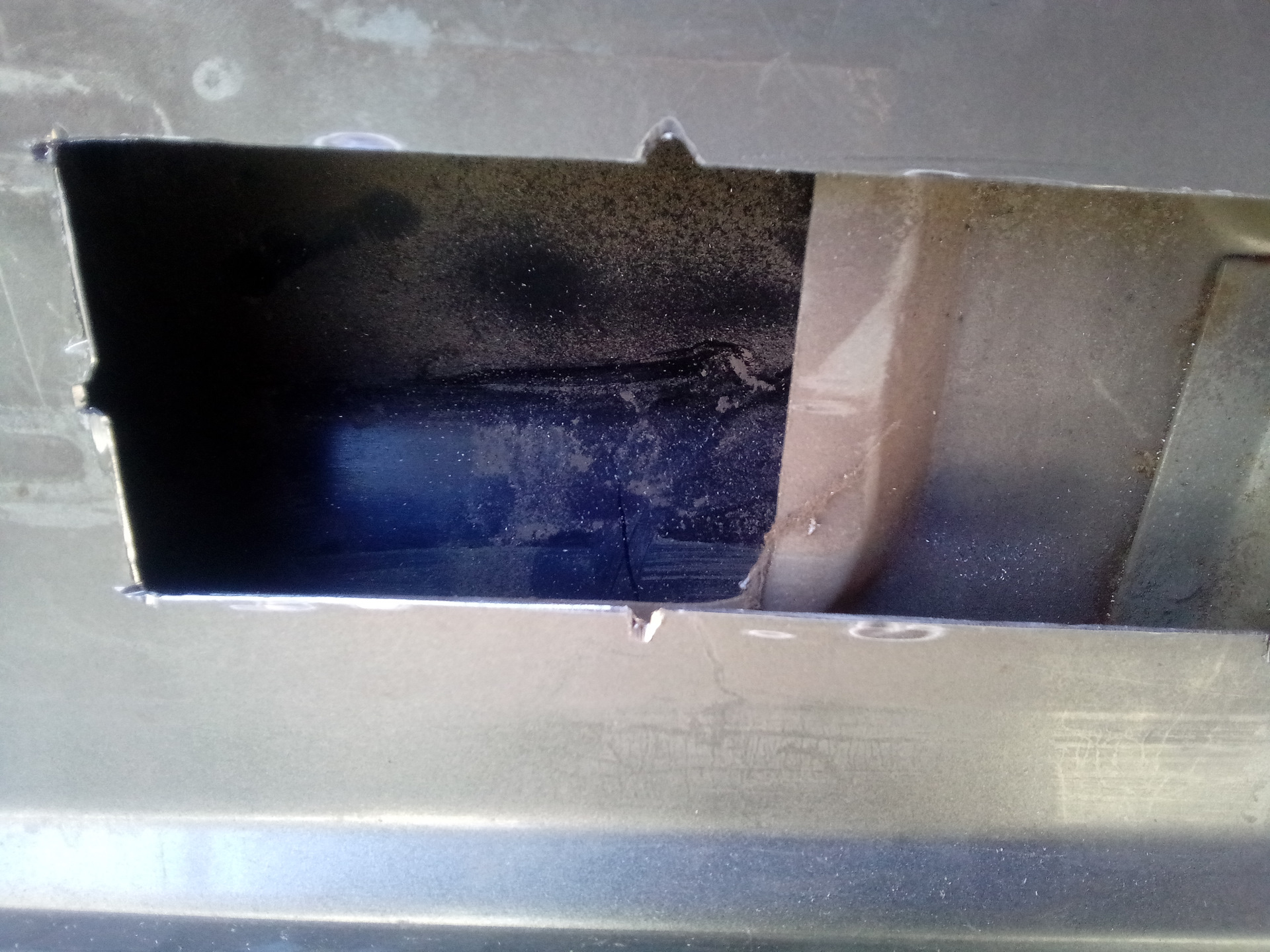

Вырезал, резать нужно аккуратно, не погружая диск, чтобы не порезать усилитель

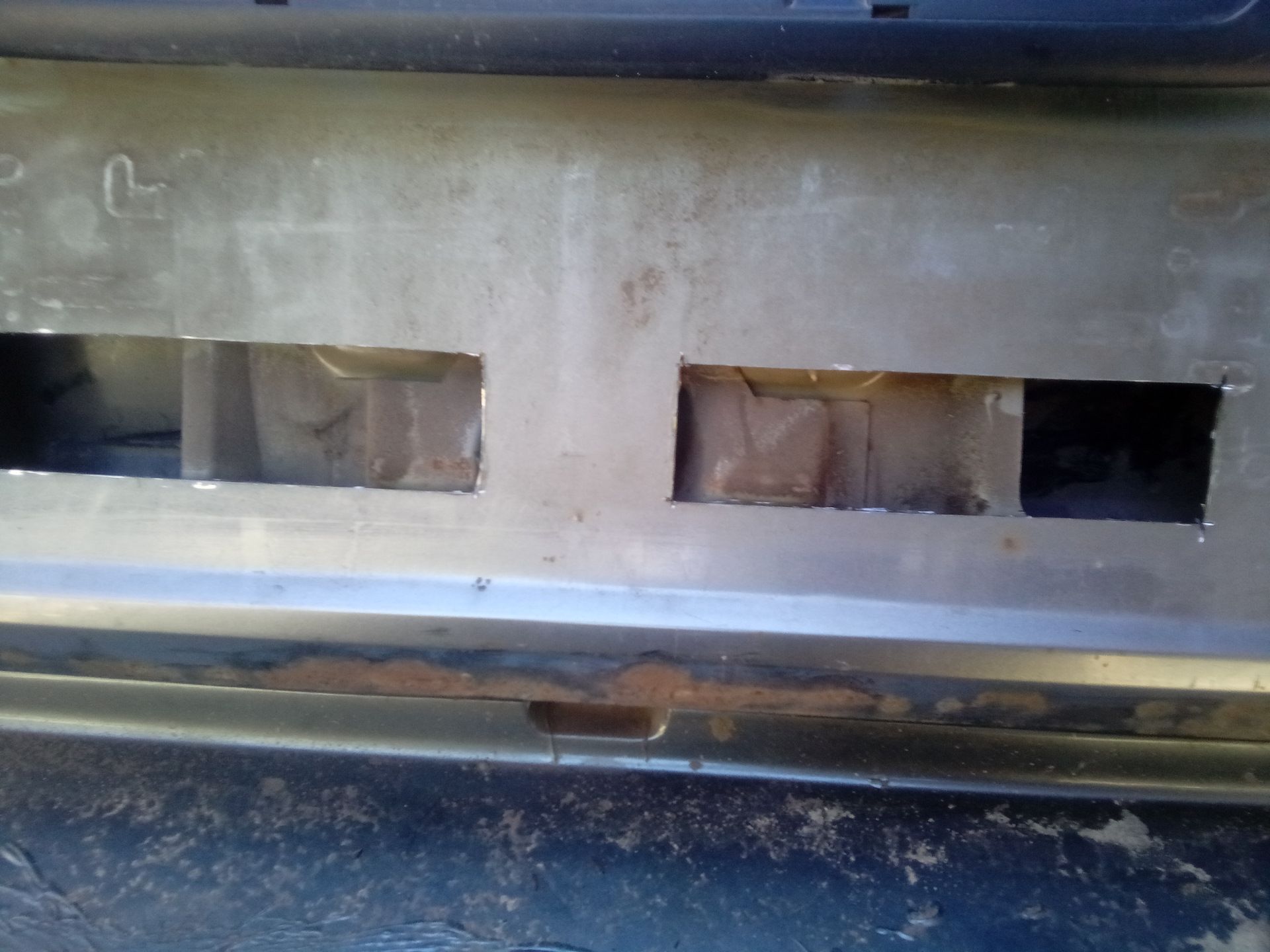

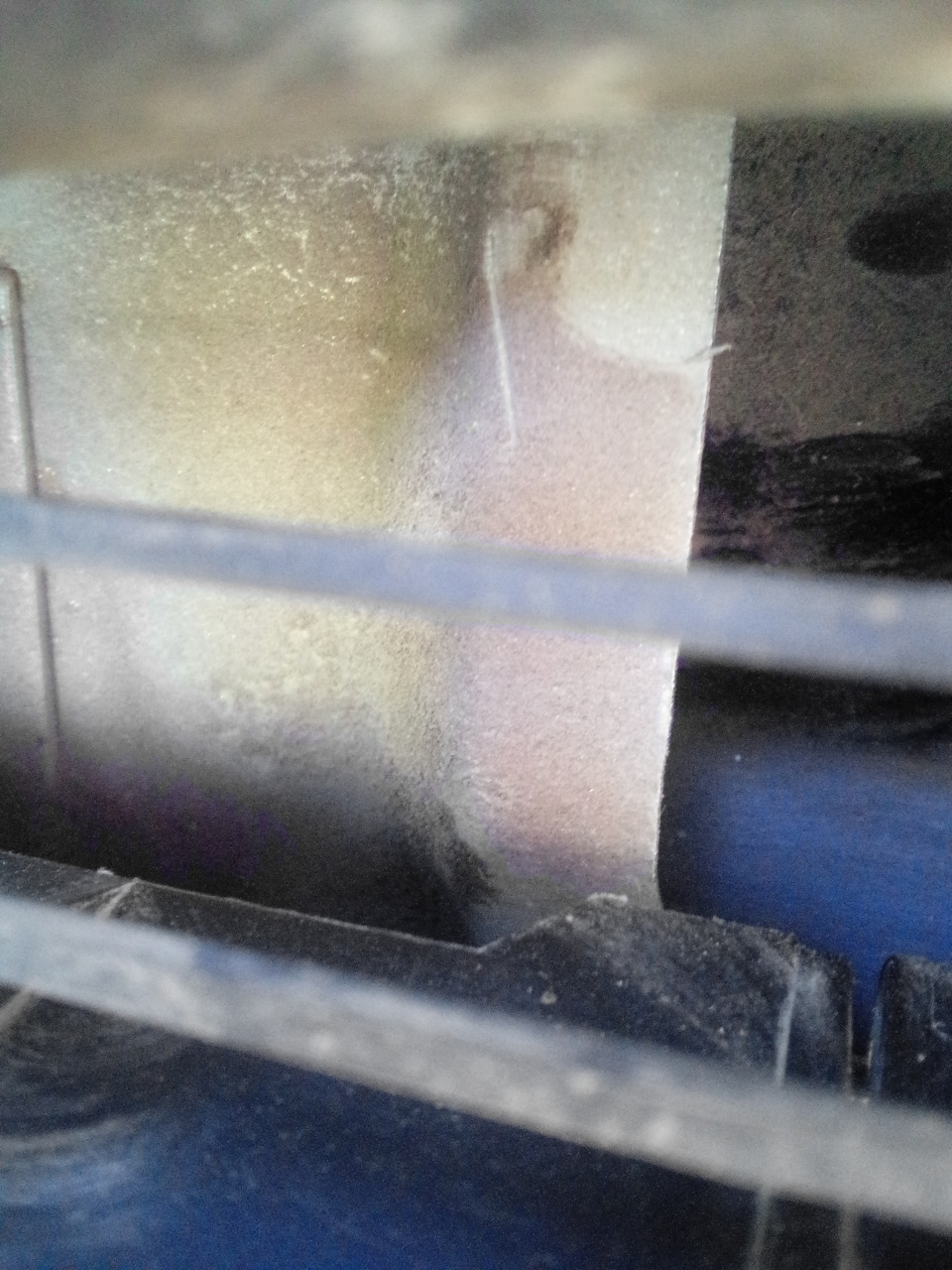

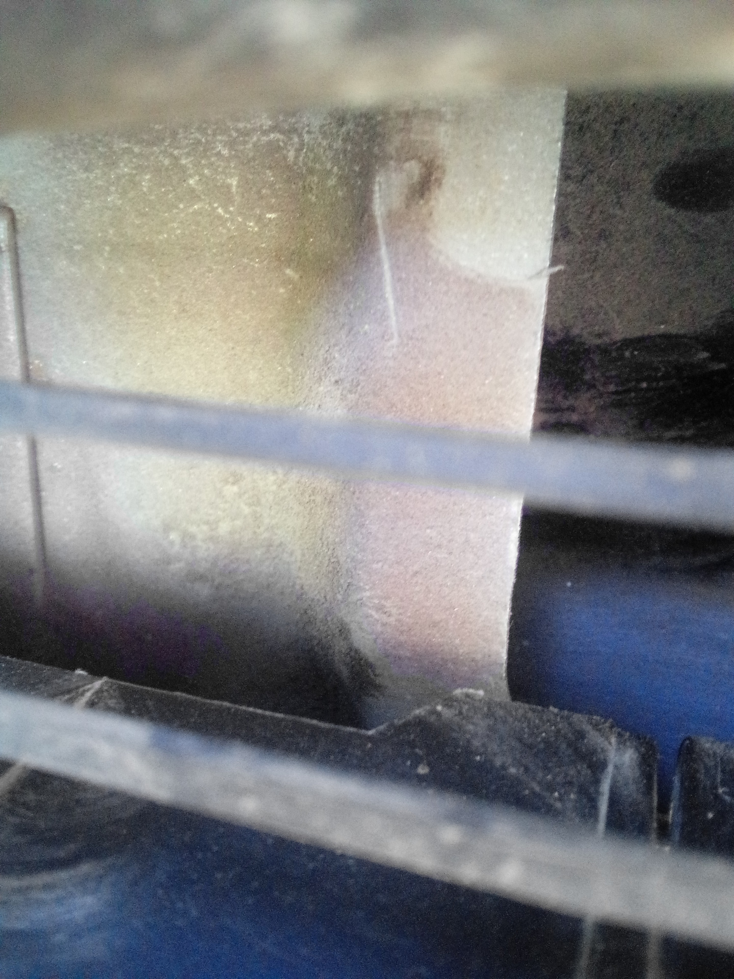

Аккуратно все подогнал по размеру клапана, начал вставлять — не влазит…
Упирается раз
Два
Три
Четыре

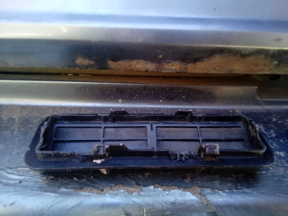

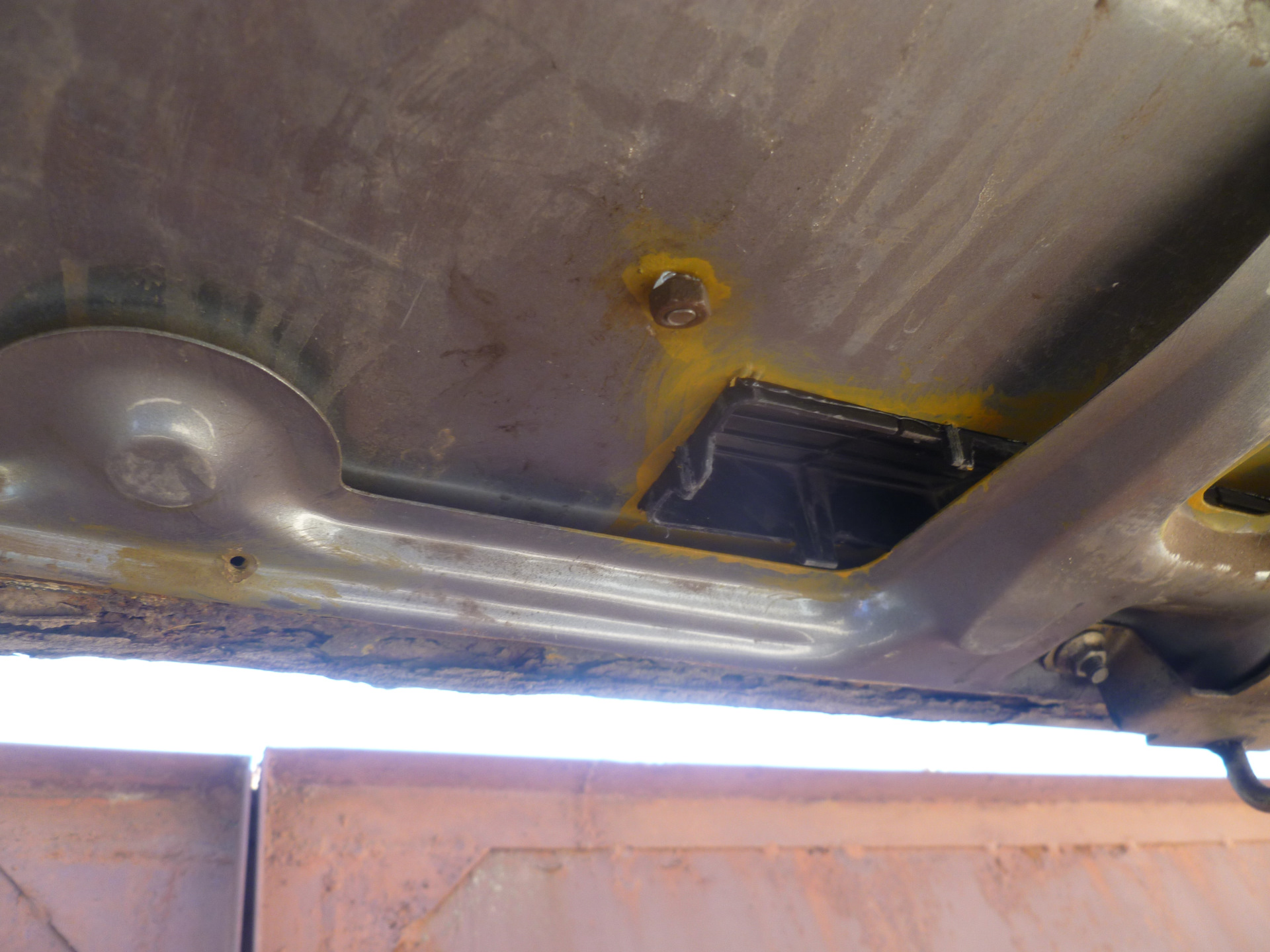

Подточил корпус одного клапана
И второго

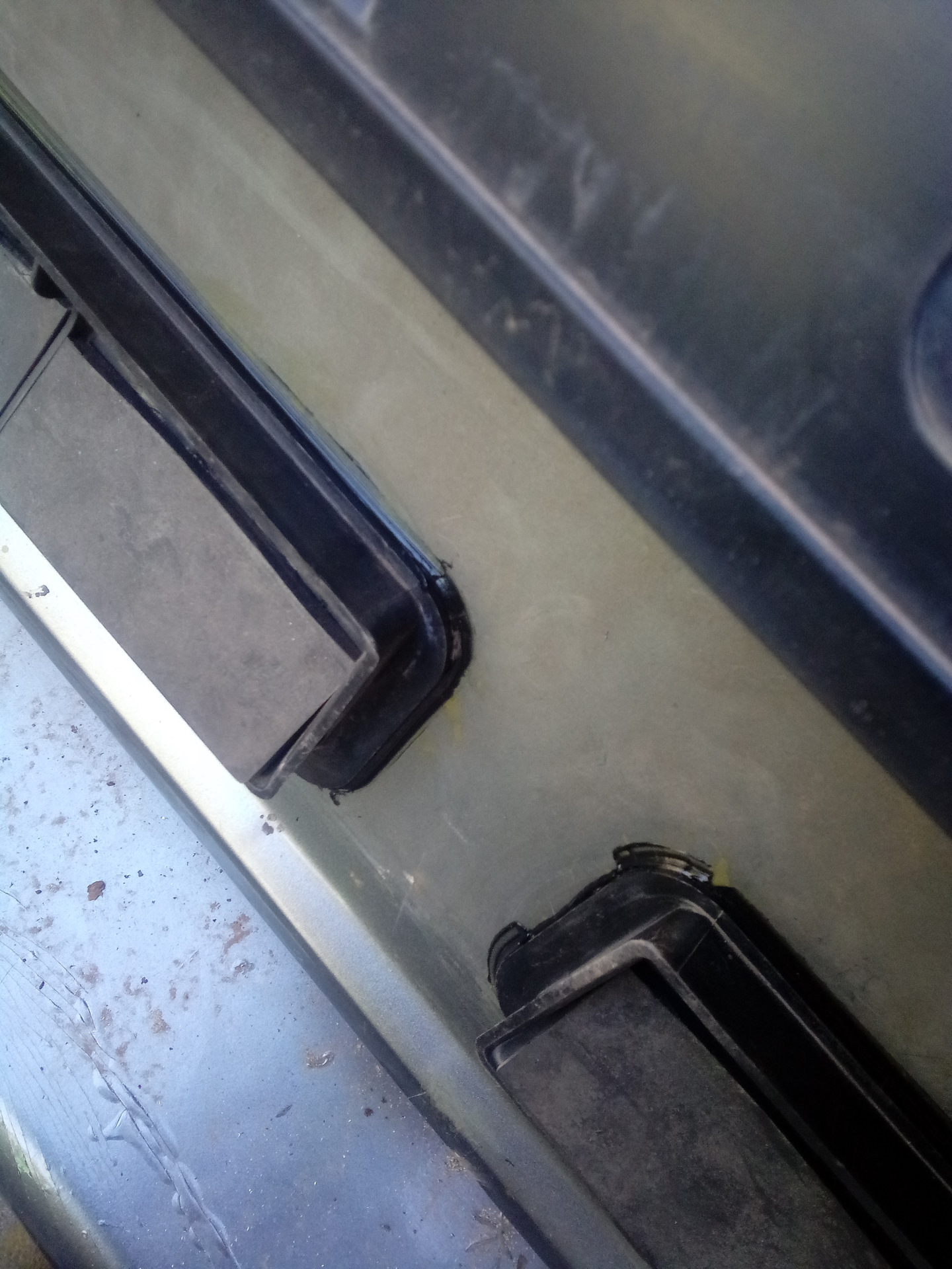

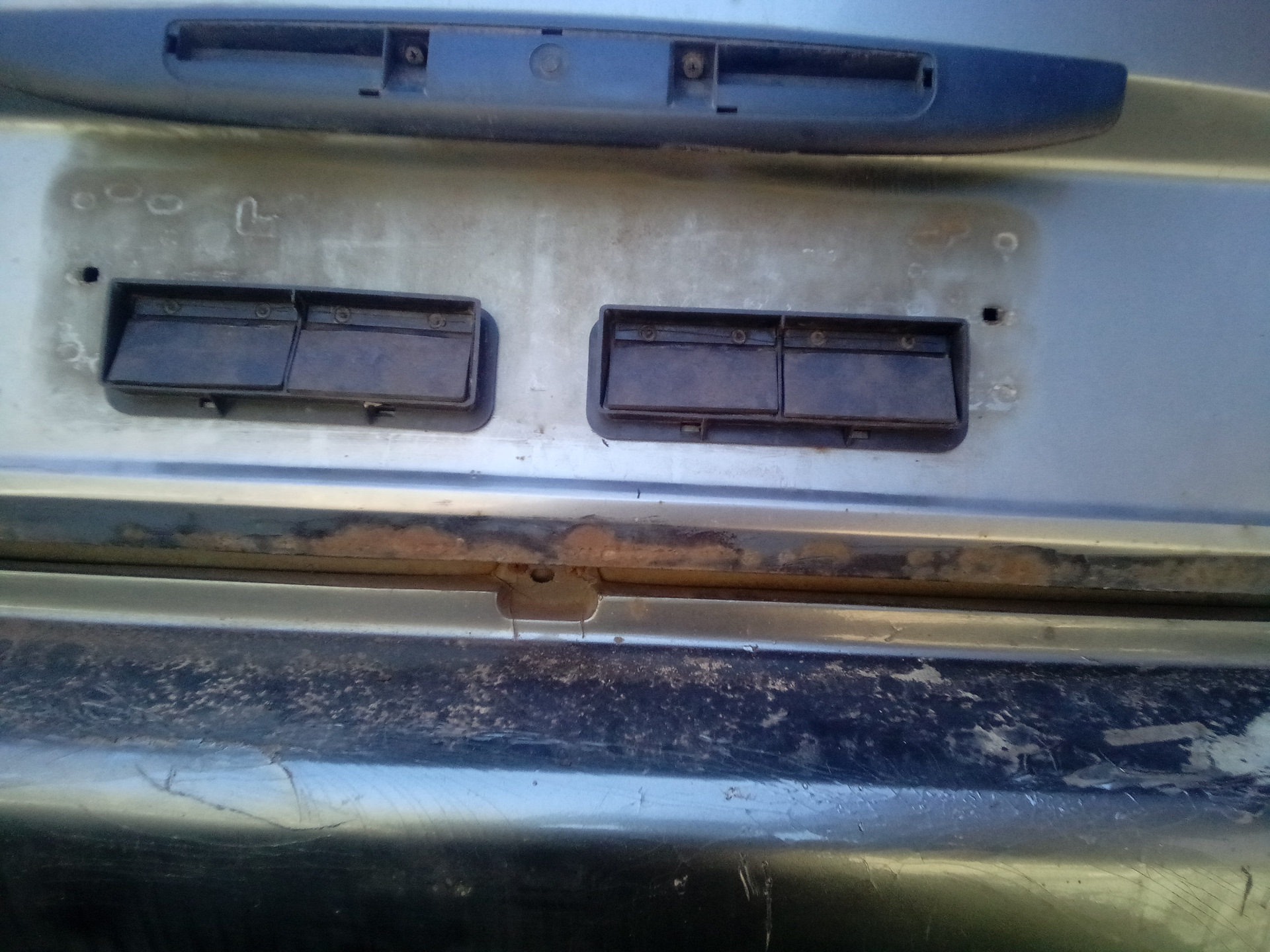

Пробую — встали

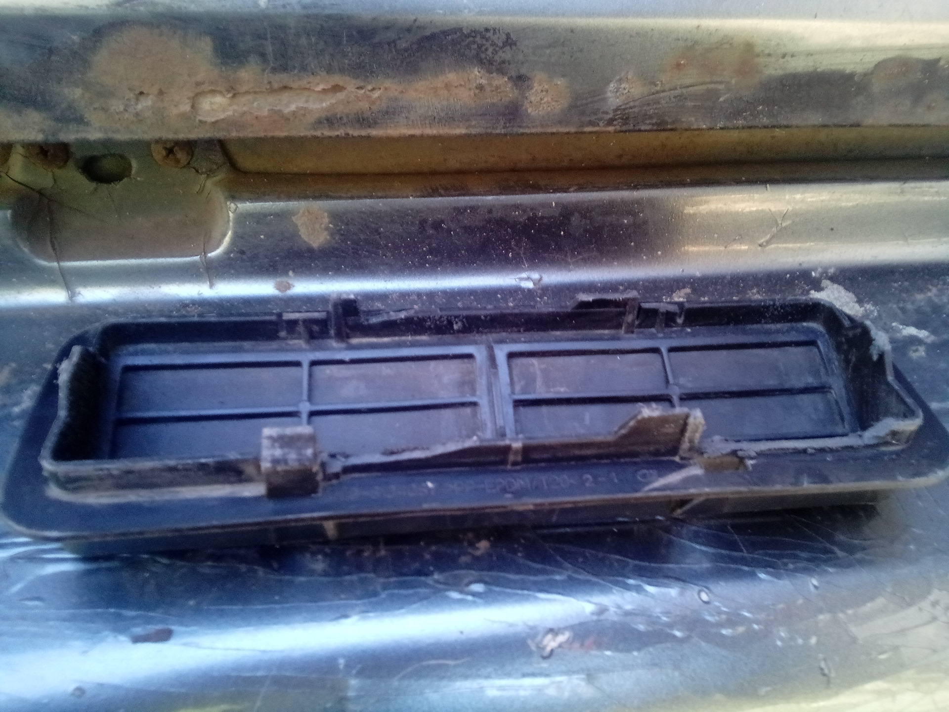

Обработал все заусенцы гравером, напильником не везде полезешь.
И обработал кислотным грунтом

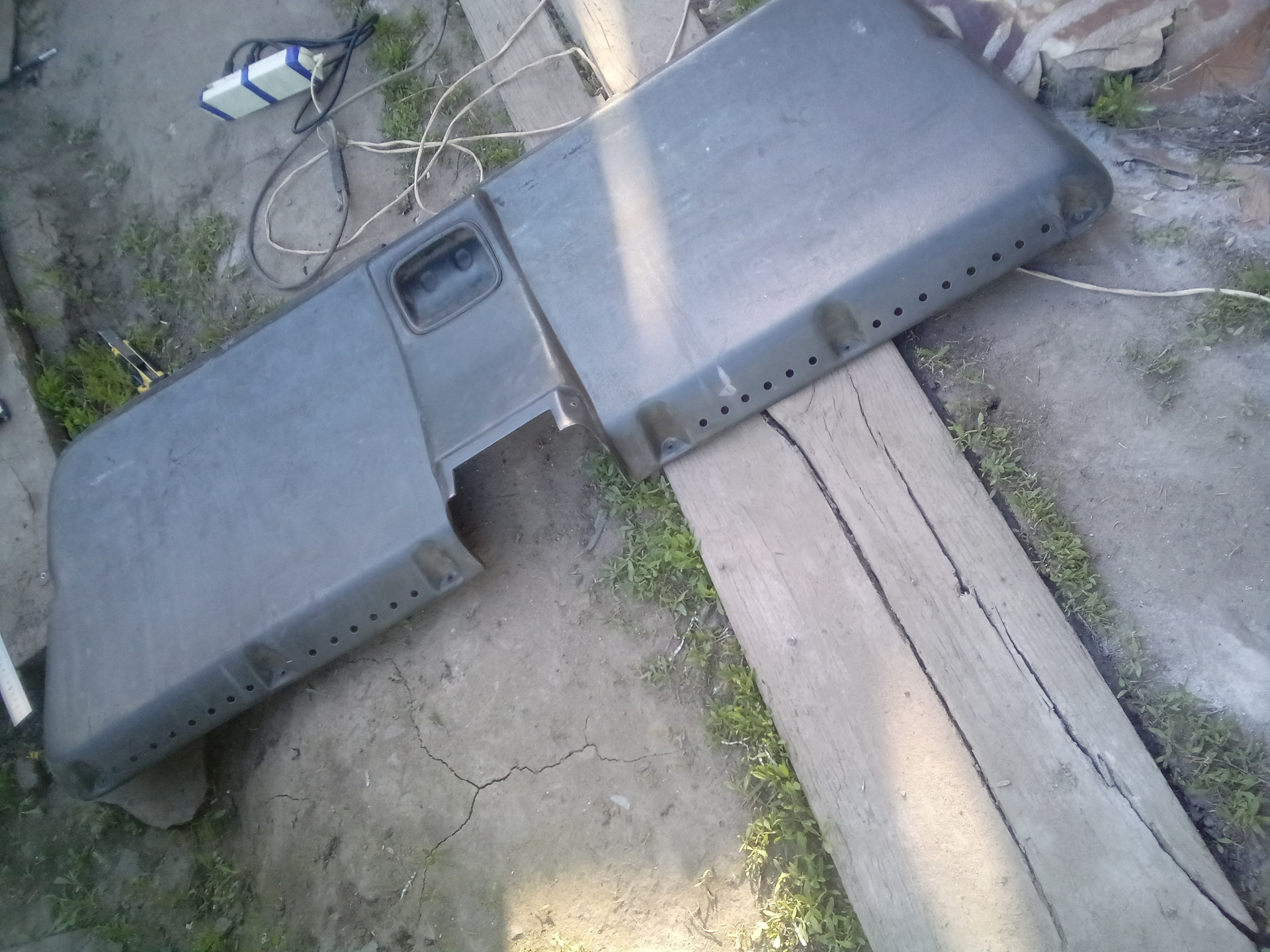

Пока грунт сохнет(30мин.) доработал накладку хлопушки, разметил
И просверлил

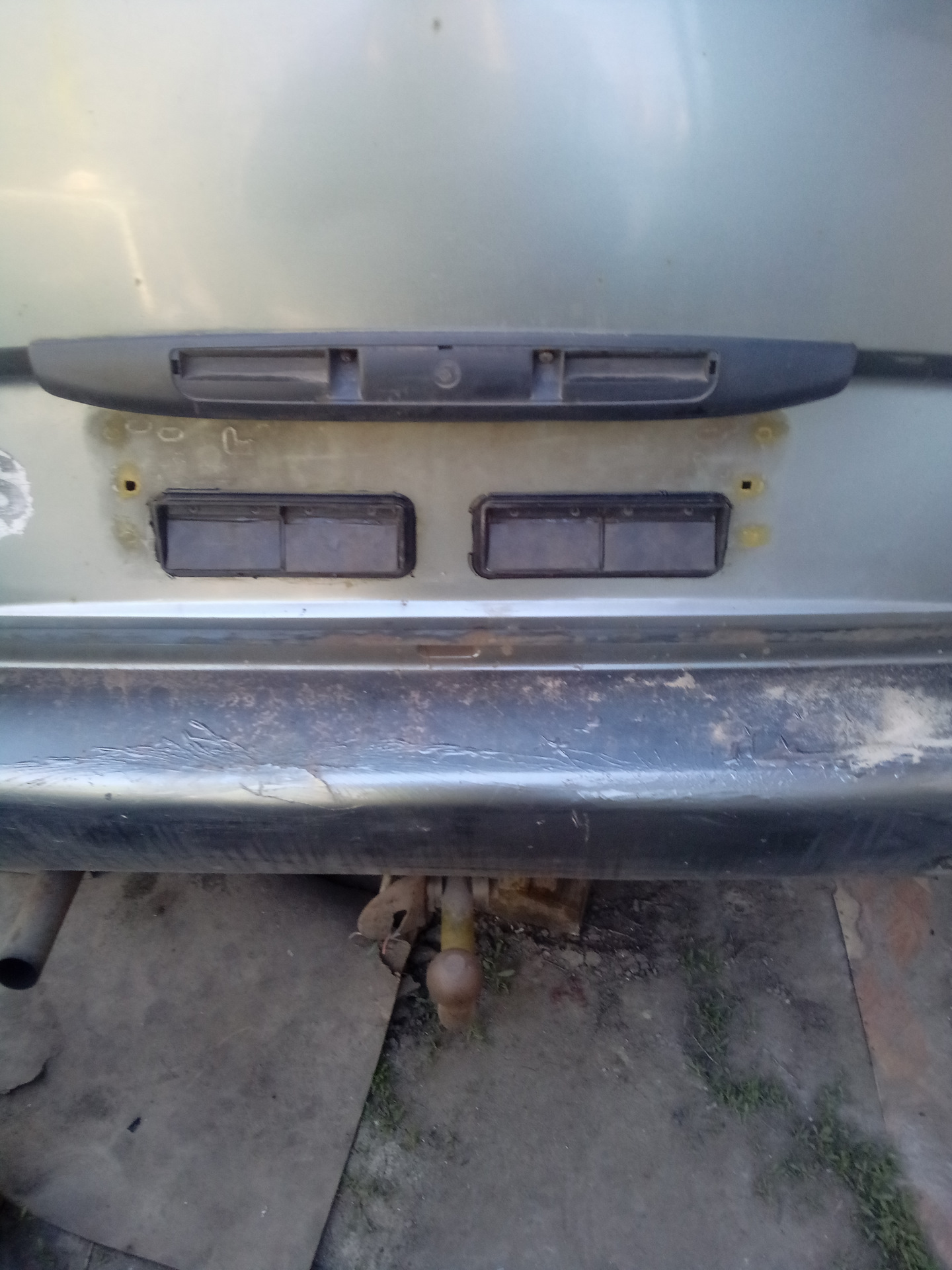

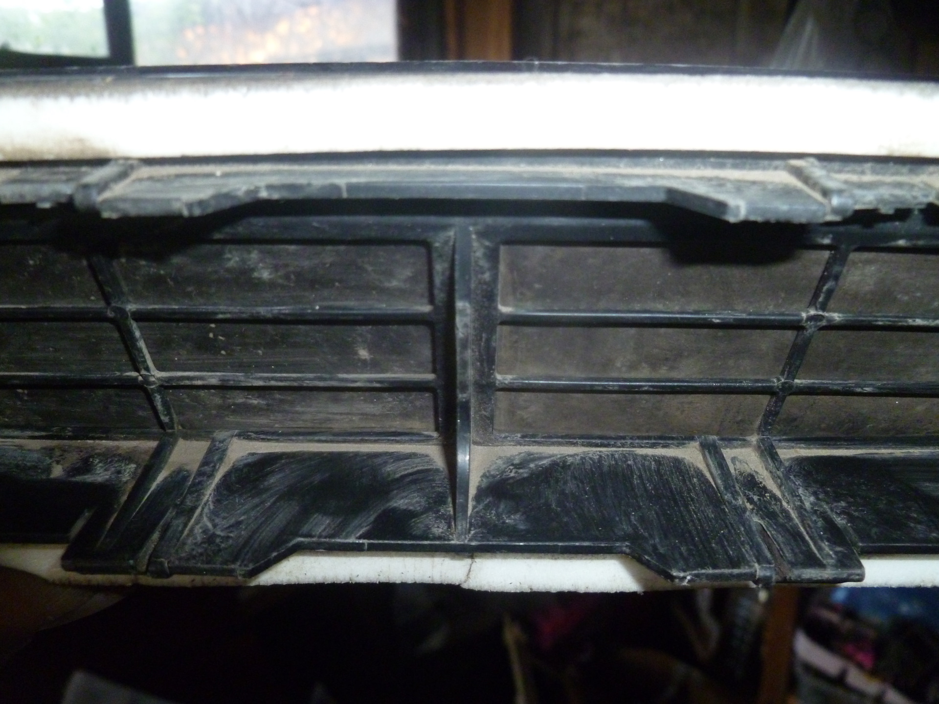

Намазал клапана герметиком и вставил
Промазал все стыки сверху
Прикрутил номер

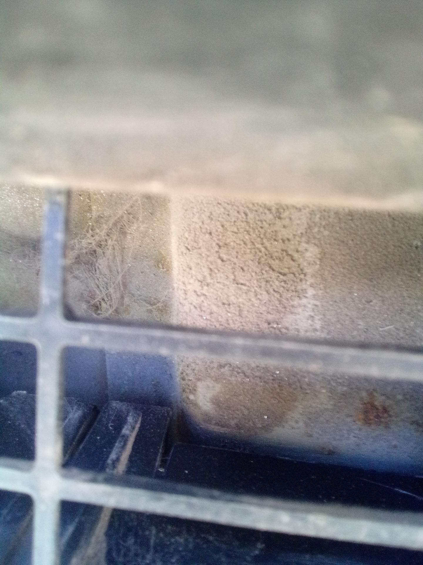

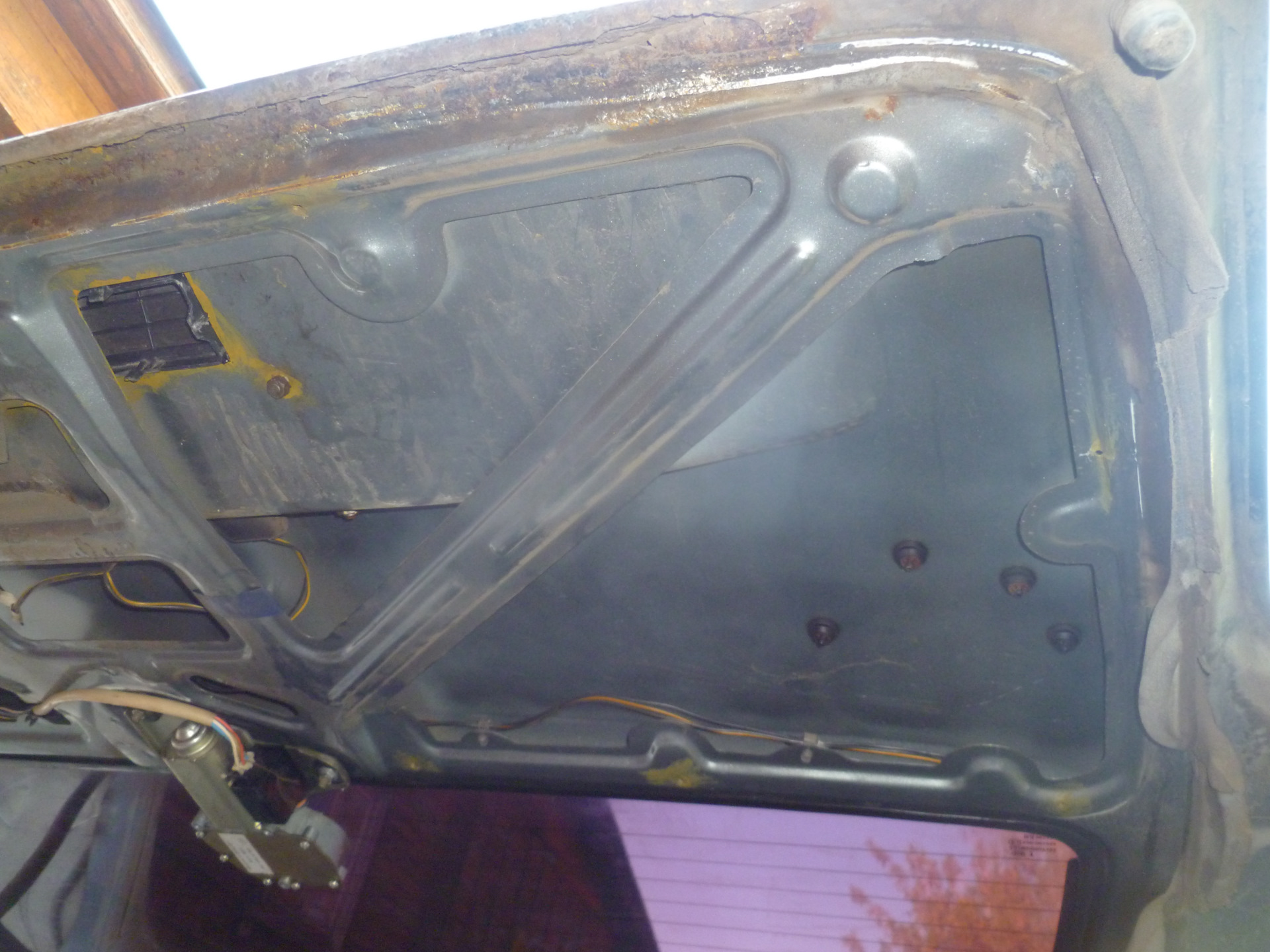

Вид изнутри
Гениальное решение вазовцев сделать отливки под крепление и просверлить в других местах
К сожалению кислотный грунт не работает без вторичного грунта, и окраски. Ржавчина полезет.Надо было эпоксидным грунтом обрабатывать, но он тоже требует окрас.
С помощью резинки, вентиляцию можно регулировать . То есть отверстие сделать какое угодно. Если не холодно, я где стоит замок оставляю отверстие примерно сантиметров 10 если морозы, это отверстие тоже можно заткнуть вставкой . Вот как то так .
Не понимаю я этот колхоз. На лето убираешь половину резинки на задней двери с низу, а на зиму эту резинку ставишь обратно. Все проблемы !
В чём"колхоз"? На мой взгляд всё достаточно культурно сделано, и кроме отверстий в пластике в глаза особо не бросается, и в случае не рентабельность можно всё устранить.
Ну сделал сделал ! Главное что бы самому нравилось. Сань ? По мне ты хоть заднюю дверь сними хэхэ. Я просто высказал свое мнение. С этой вентиляцией уже давно кто что только не мудрит. Я сам когда то даже хотел ради этого люк ставить. А потом буквально случайно получилось . Забыл на заднюю дверь резину поставить, ну и так малек поездил . Мляха муха вот она где собака порылась ! Разделив на куски заднюю резину, путем эксперимента я выбрал оптимальный вариант . Вот с тех пор так и езжу. И даже про люк забыл .
Снаружи дерметик, с нутри надо будет подмазать красочкой.
Краской только через грунт. На кислотник нельзя красить.🤗
