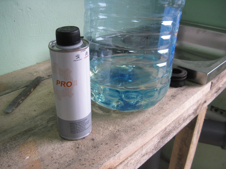

Собственно и проверяем, забрал на exist чудо-присадку и приступил к процессу. В документе сказано выполнять данную операцию при минимальном количестве топлива в баке и мешать в зависимости от количества топлива в баке. Измеряем количество по диагбоксу:
Далее необходимо растворить присадку (её в банке 300мл) в 1л дизтоплива. Им запасаемся заранее или выкачиваем грушей из бака в тару.
Открываем банку и ужасаемся термоядерному цвету присадки — чёрная, как у негра в … Заливаем необходимое количество присадки в зависимости от количества топлива в баке, на 6 литров топлива я смело жахнул 3/4 банки присадки.

Заливаем раствор в бак и оставляем авто на холостом ходу на час. Проверяем коррекцию форсунок после чистки:
Далее следует не совсем понятный мне пункт: "на прогретом двигателе, на 3-й или 4-й передаче выполнить 30 замедления с 2500 до 1400 об/мин, без нажатия на педали тормоза и сцепления". Если инженеры ничего не курнули и я правильно понял, то необходимо 30 раз разогнаться и затормозить двигателем на 3 или 4 передачах с 2500 до 1400 об/мин, на третей это примерно разогнаться до 70 км/ч и затормозить двигателем примерно до 40 км/ч и так 30 раз! Где ж вы такие дороги пустые видели, или у каждого дилера пежо есть полигон или диностенд для проведения таких испытаний. Но пункт выполнить следует, выезжаю из гаража и сначала пытаюсь в городе на третей передаче: получается, то я быстрее всех еду, то ползу медленнее всех, решаю выехать на кольцевую: на четвёртой уже скорость побольше, пристраиваюсь в крайней правой за тихоходом и начинаю то разгоняться, то тормозить двигателем (а это довольно долго), дальнобои меня, наверное, прокляли. Быстро выполнив данные манипуляции заехал на заправку и измерил ещё раз коррекцию:
Итого: надеяться и ждать чего-то вау от этой присадки пока рано, необходимы опять холода, чтобы проверить запуск, а пока коррекция более менее выровнялась. Скорее всего буду повторять процедуру перед зимой. Но плюс 50 к мощности уже чувствуется)
