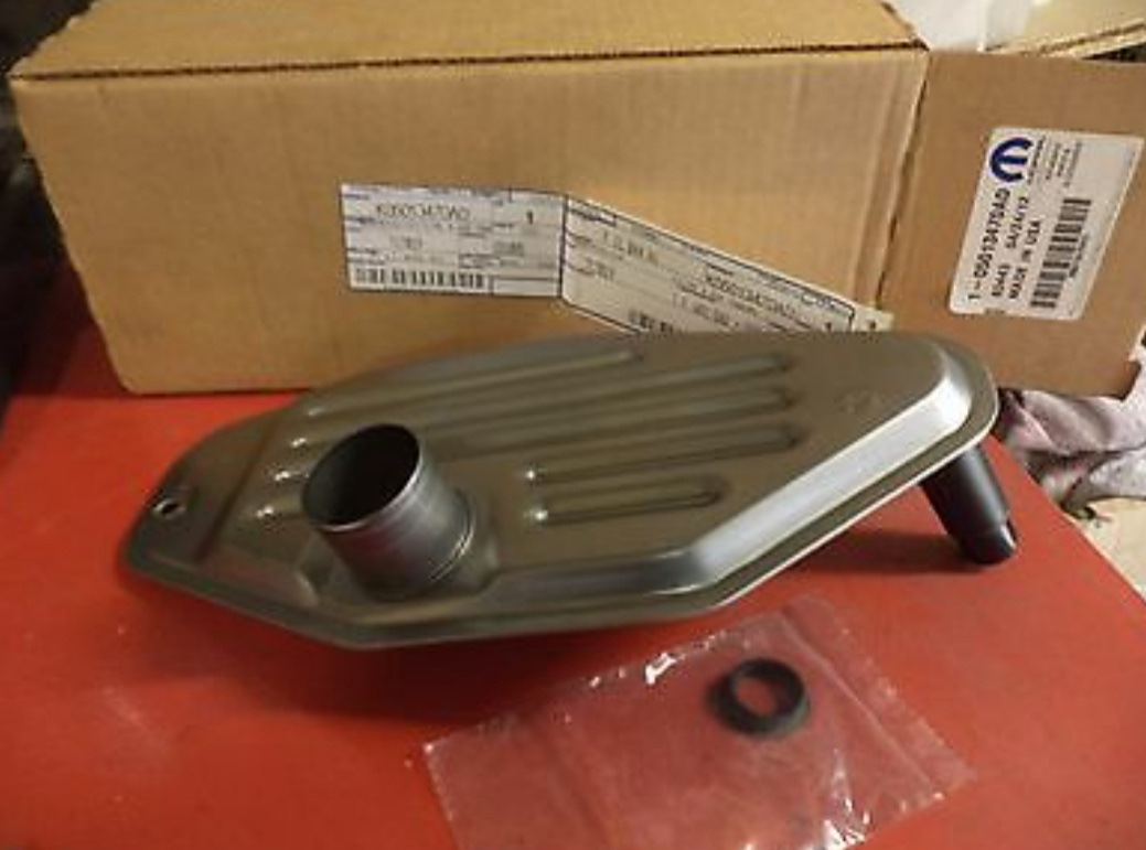

После того как фильтр акпп порвался и спровоцировал выход из строя блок соленоидов, а так же заклинивание плунжера в гидроплите, о чем писал прошлым летом, решил не рисковать, заменить масло и поставить оригинальные фильтра. Правда дата производства сперва смутила, со слов продавана остатки со складов. Масло оригинальное сильно подорожало, перешёл на отечественный аналог от луки. По цвету, консистенции и даже запаху от мопара не отличить, допуск присутствует. Акпп чувствует себя хорошо, переключения даже стали мягше, еле заметны.
Запчасти на фото: 05013470AD

А что за фильтр стоял что с ним такое произошло ?
Стоял stellox, плоский, фетра порвалась, частички полетели в коробку, первым делом в гидроплиту, кусочек попал в плунжер, его заклинило, давление пропало, соленоид o/d умер, машина не ехала.
