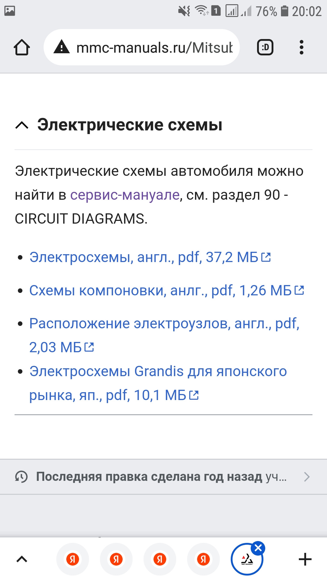

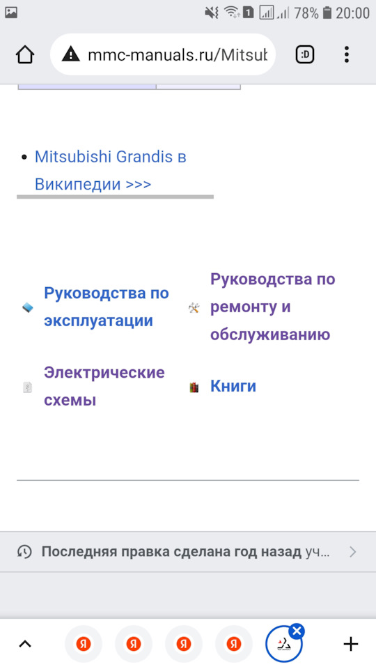

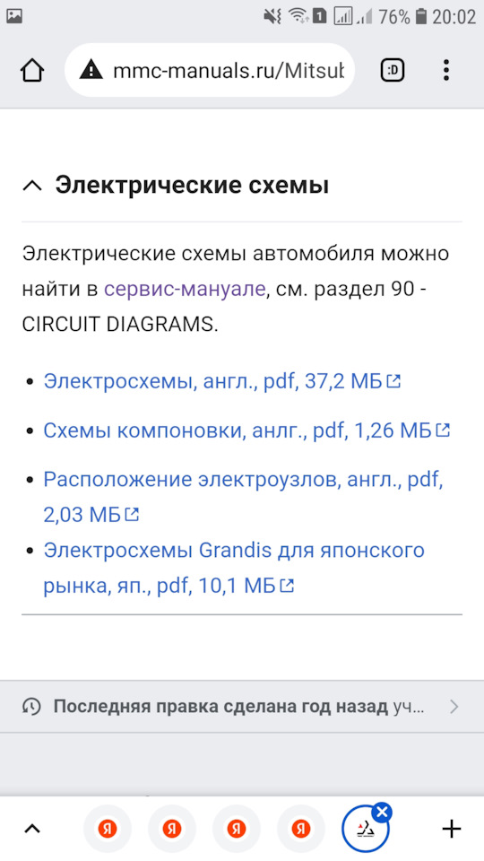

ковырял схемы. скачал книгу по электрике Grandis ( кстати она в свободном доступе на японском и английском) по ЭТОЙ ССЫЛКЕ
чтобы найти выход провода под капотом на корректор.
в моем случае его не оказалось… решил протянуть напрямую к кнопке ( в САЛОНЕ ВСЯ ПРОВОДКА УЖЕ ЕСТЬ С ФИШКОЙ ПОД КНОПКУ и запитанная как надо)

Вот схема ручного корректора на пруль.
я выше ссылку на мануал скинул. Читайте пожалуйста текст. там все схемы есть и я все видел. та же которые приложил те же яйца только сбоку. а так спасибо, но уже поздно и это не полная картина ))) там еще есть продолжение

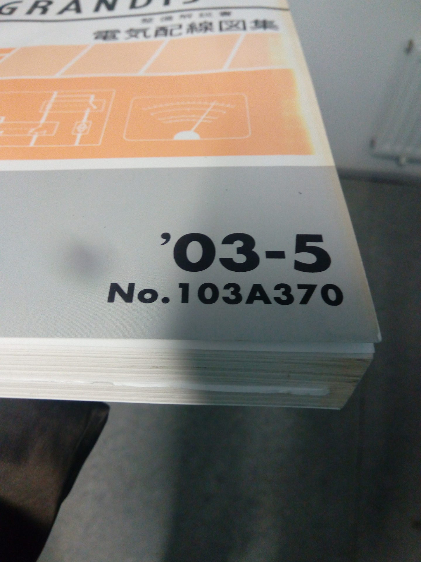

ссылка на mmc manual уже не работает, возвращает сюда же. Для ручного корректора эта полная схема. Та что на mmc manual это авто корректор. Эти книги 3 шт. покупал на аукционе Михаил(Tommy-Chong) и Я. Владелец сайта mmc manual выложил не все схемы, Я ему больше схем отправлял. Вообщем если что то не найдете, обращайтесь. На 2003 г. в. схемы есть на всё. Просто хотел помочь ))).
Завтра перезалью ссылку на диск. Так же уже скачанный файл есть.
А то что именно для корректора -схема то полная, только вот куда дальше идут провода там на других схемах
bykov76
Если нажать на нижнию ссылку, скачается эта книга.

А этой нет.
alexkot48
Для сравнения)))
