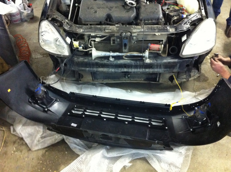

Сегодня снова задержался на работе, потом бегал по магазинам. В общем времени осталось на машину мало. Поэтому я не стал снова начинать возиться с проводкой, а решил закончить с моторным отделением. Точнее надеть уже бампер с решеткой радиатора. А то стоит, как обнаженная. =)
Установке бампера мешало две вещи:
— нужно было как-то установить датчик температуры окружающего воздуха кондиционера;
— нужно было подключить противотуманные фары.
Датчиков температуры окружающего воздуха два. Один для датчика приборки (бортовика), второй для кондиционера.
На заводе датчик температуры ставят на специальный кронштейн. Кронштейны разные. Без кондиционера кронштейн на один датчик, с кондиционером на два. У меня соответственно был кронштейн только на один.
Не долго думая, из попавшего в руки листа алюминия вырезал примерно похожий кронштейн.
После установки датчика занялся ПТФ:
После всех подготовительных работ надел бампер и хорошенько его прикрутил:

Внизу на телевизоре щитки направляющие поток воздуха на радиатор не поставили. Каталожные номера 21700840133200 и 21700840133300.
Не совсем понятно куда? Внизу, под радиатором?
Фото не моё. Между противотуманок на телевизоре.
Ага. Понятно теперь. Приедут — поставлю. Спасибо за информацию.

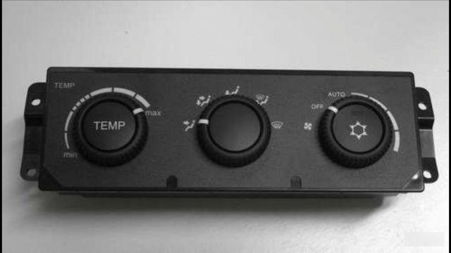

А кнопь включения то есть, или от ремня с заднего колеса привод? ))
Красава.ЕЕе…
Кнопка включения чего? Противотуманок?
Кнопка включения кондиционера. Это самое важное! )
Она на блоке САУКУ стоит (система управления климатической установкой)
