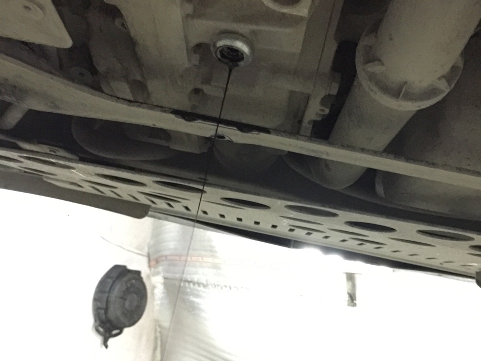

1) Рабочей жидкости в нашей АКПП — 7 литров. Заменить полностью за раз невозможно (из-за конструктивных особенностей АКПП), замена проходит в три этапа: каждый раз заливается 3,5 литра рабочей жидкости;

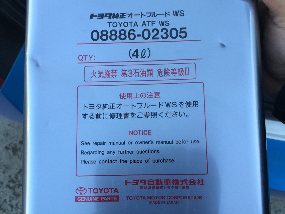

3) Коробка от Aisin (дочерняя фирма Toyota), соответственно считаю, что лить рабочую жидкость именно от Toyota — наилучший вариант, можно лить «оригинал» от PSA, но он стоит просто космических денег;
4) На Peugeot 508 стоит двигатель Euro-5, поэтому рабочую жидкость нужно брать именно типа ATF WS. JWS 3309 подходит ТОЛЬКО для АКПП, агрегатируемых двигателями Евро-4. Мешать нельзя!
5) Вот здесь подробная инструкция как и что делать;
6) Интервал между каждой из трёх замен — 500-1000 км пробега.

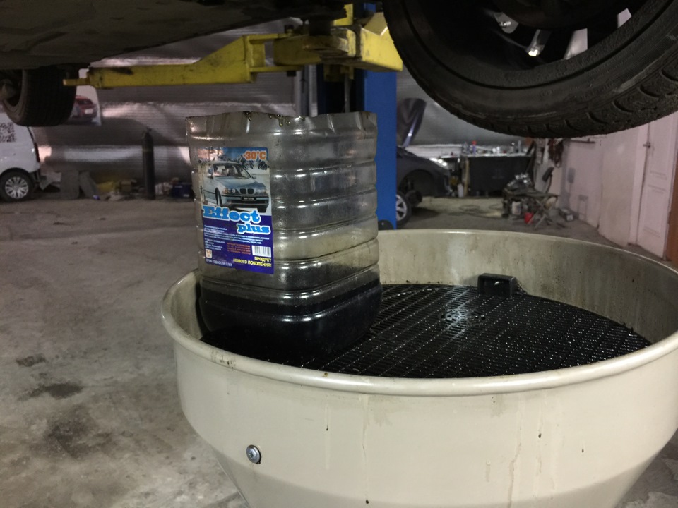

Какую жидкость заливал я?
Лить можно и оригинал, номер 9734 R7. Цена такого «удовольствия» примерно 3700 рублей за литр.

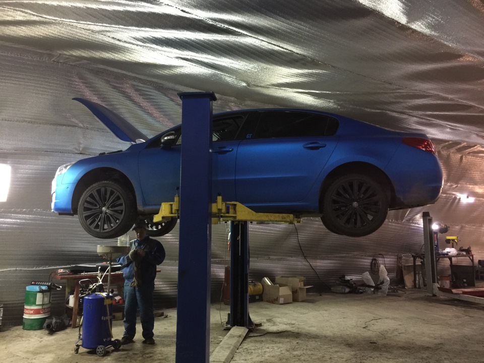

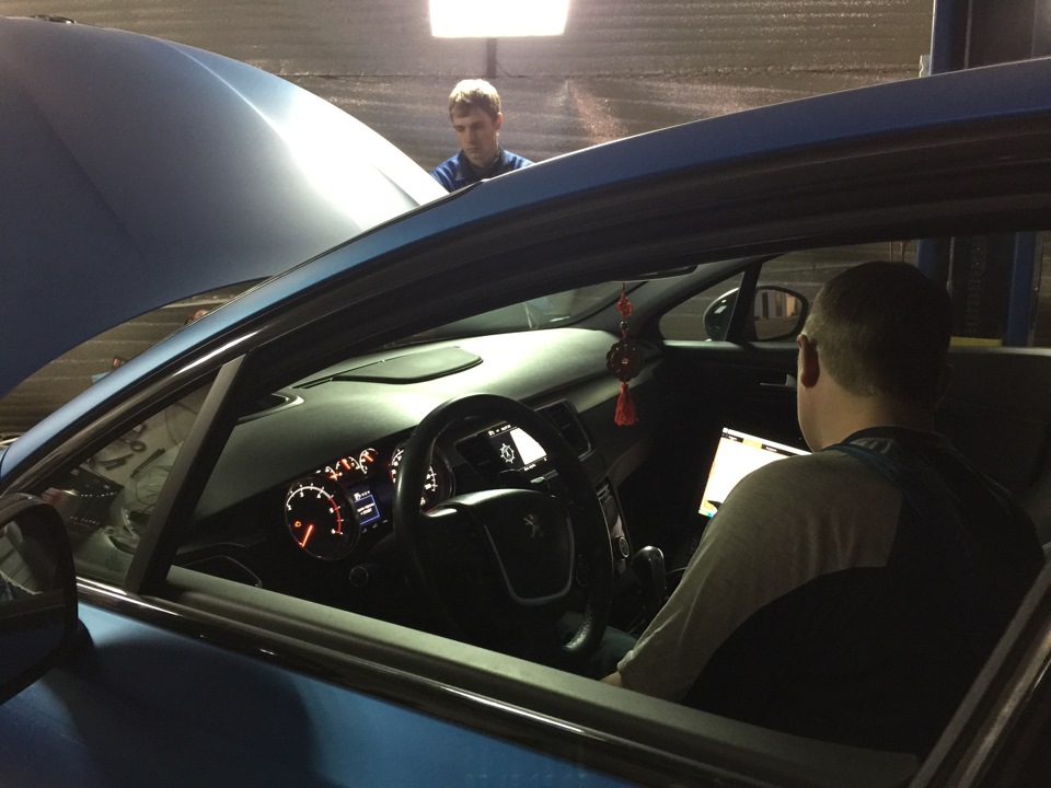

Где менял?
В сервисе Peugeot Citroën на Климовской, 2 в Екатеринбурге (от себя замечу, что сервис качественный, и там работают квалифицированные специалисты, работавшие ранее у ОД). В целом доволен работой, все сделали как надо, не отказали и в том, чтобы я сделал несколько фотографий (они ниже). Стоимость работ — 720 рублей (0.9 нормочаса). Приятная деталь: уровень антифриза был ниже допустимой нормы, бесплатно и по своей воле ребята долили антифриза.

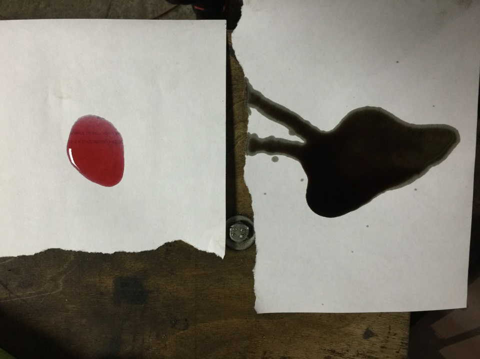

В общем-то, это вся необходимая информация. Остальное есть в вышеуказанных ссылках. Напоследок хочу заметить, что счётчик старения масла будем сбрасывать после третьей замены. также замена всех уплотнителей произведём после третьей замены рабочей жидкости. Промежуточный итог: 720 рублей за работу и 2846 рублей за 4-х литровую канистру Toyota ATF WS.

UPD от 12.04.2015: нашёл запись, как узнать рабочую температуру в АКПП с помощью диагностического компьютера.

Ого даже черного цвета. Менял при какой пробеге и этот пробег был в основном в городе или на трассах
Пробег 42000, там же написано в посте ;) пробег в основном город.

Это неправильно и рискованно менять все масло еще путем — слил, залил, проехал, слил, залил и т.д. По правильному масло лучше менять частично каждые 20 — 30 ткм. Частично уходит примерно 2.8 — 3 литра.
А почему неправильно и рискованно?
Описывают случаи умирания коробок после этого. Как объясняют — новое масло легко поднимает "полезные" отложения которые забивают фильтр и каналы в коробке.
Вроде ж PSA разделяют два вида замены: полная и частичная. Не нашел официальную инфу о том, что полная замена вредна.
Полная замена невозможна в силу конструкции. Если только не разобрать всю коробку :)
