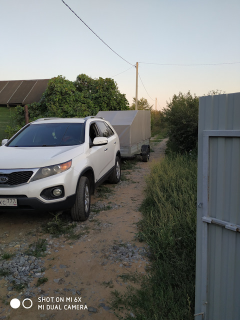

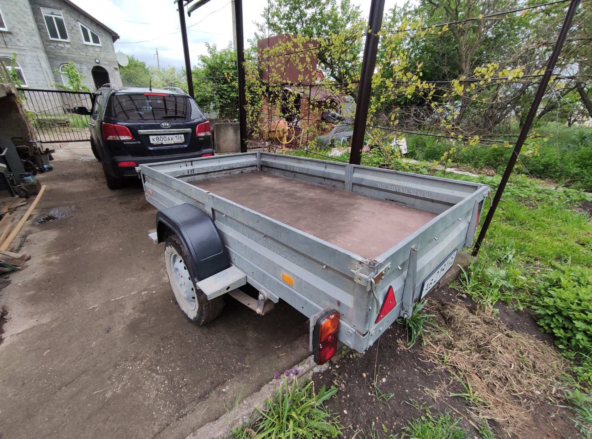

Как ни странно, за довольно большую сумму в 75 тыс руб я присмотрел прицеп 2014 года в Черкесске. Причем каркаса тента у него не было, а тент в комплекте высокий желты без аэродинамического скоса. За эти же деньги можно было бы взять новый прицеп с каркасом и тентом. Но новые прицепы- такой хлам… Меня подкупило именно то, что железяка 2014 года не имеет ни капли ржавчины, при этом она на газелевских колесах 16", газелевских рессорах, на оцинкованной раме, а стенки кузова из 3 мм металла, в отличии от современной фольги. А размер прицепа по внутрянке 270 на 153 см. По мне, просто идеально!
Пришлось на месте повозиться с электрикой, раскрутив розетку и перекрутив все провода в нужные пины по схеме. Затем пришлось купить светодиодные лампочки поворотников, так как родная электроника соренто слишком хитрая, чует дополнительную нагрузку лампочки накаливания и уходит в защиту после 1 моргания поворотником. А светодиоды с мизерным потреблением, поэтому электроника ведет себя нормально.
Загрузил я прицеп в первый же день, да отправился к матери в 100 км поездку. Пульнул 120 кмч по трассе. 600 кг в прицепе сорентик почти не замечает, а прицеп стоит на дороге как по рельсам. Расход за поездку 8,1 литра на 100 км. Можно и на дальняк ездить!

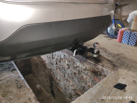

Сегодня переоформил прицеп на себя, получил новые номера и стс. Благодаря предыдущей записи вы в комментариях дали много ценной информации. Оказалось, что в заводской книжке к авто есть раздел про ТСУ, а на шильдике двери указана максимальная масса авто с прицепом 5 тонн… Так что ТСУ можно ставить и самому, без всяких сертификатов. Никто не докопается, раз с завода ставят.

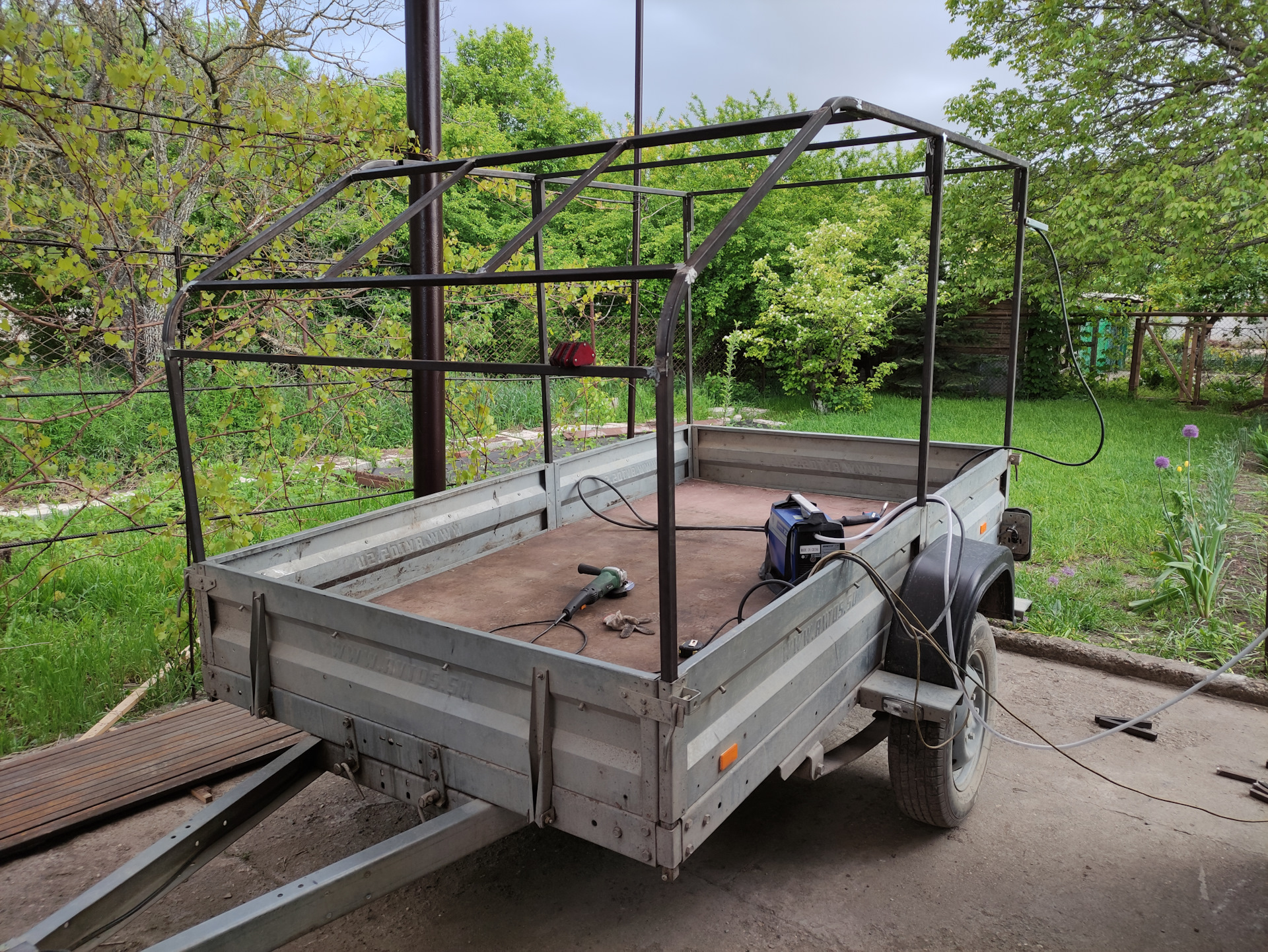

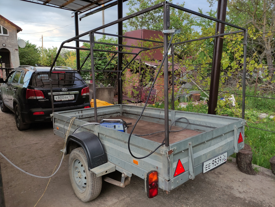

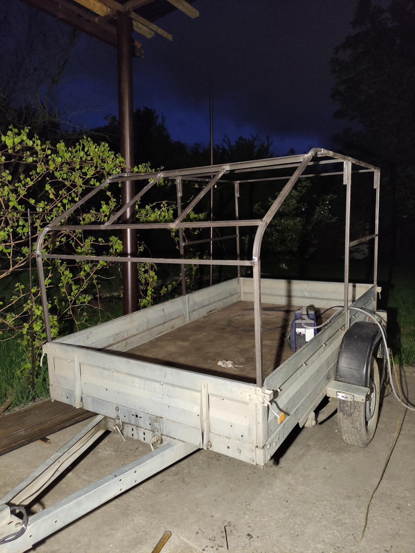

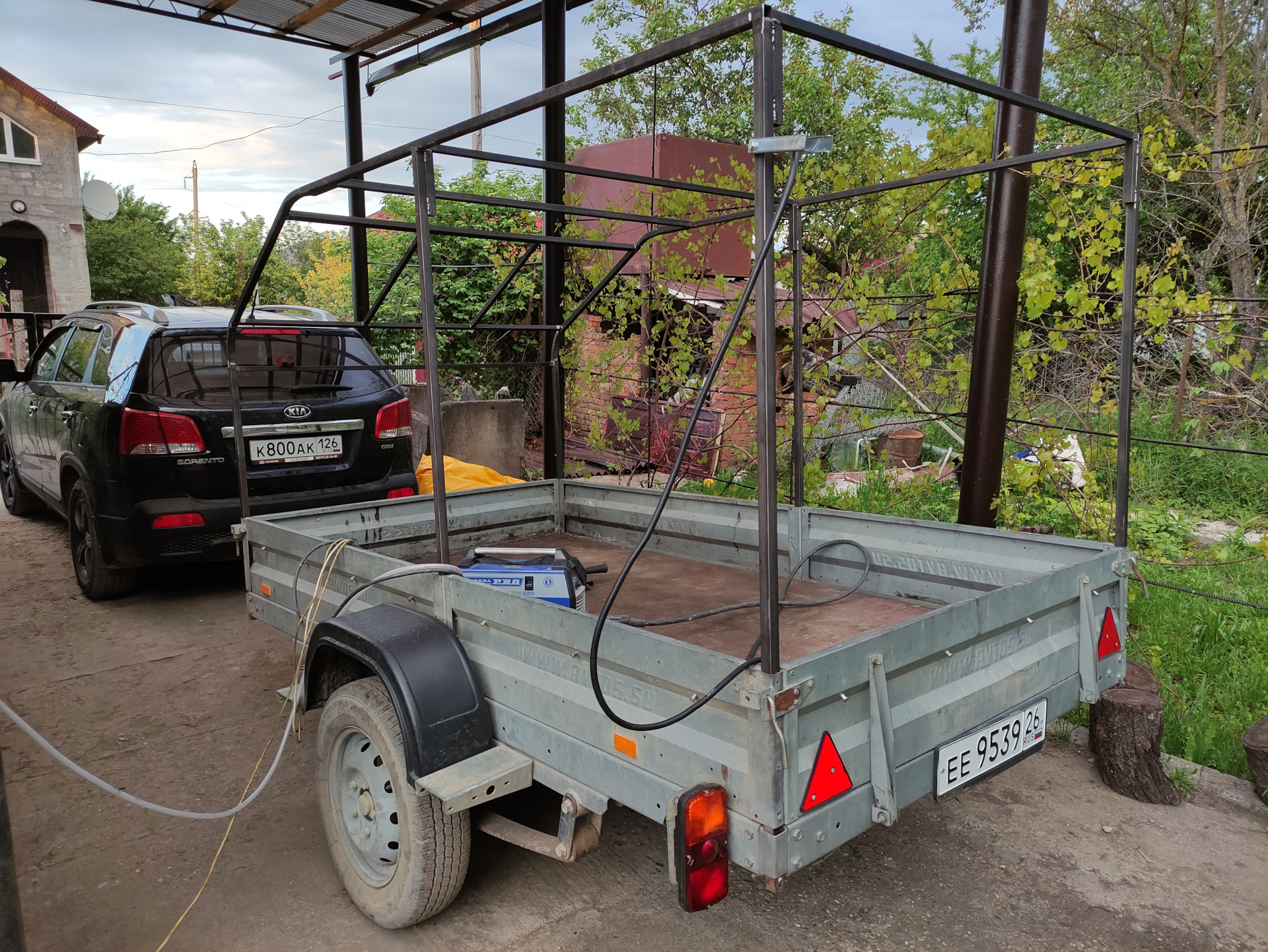

По приезду домой решил варить каркас. Купил 18 метров 25 мм профильной трубы и 12 метров 20й. Изучил пару вариантов конструкии. Решил сделать две боковины на 2/3 длины прицепа цельными, и 1/3 передняя отдельным блоком съемным. Поперечины тоже съемные. Чтобы можно было разобрать за 5 минут и закинуть весь каркас прямо в прицеп при необходимости.
Вроде получилось неплохо.
Давно купил себе трубогиб Гиббон Про. Заодно и его впервые затестил.

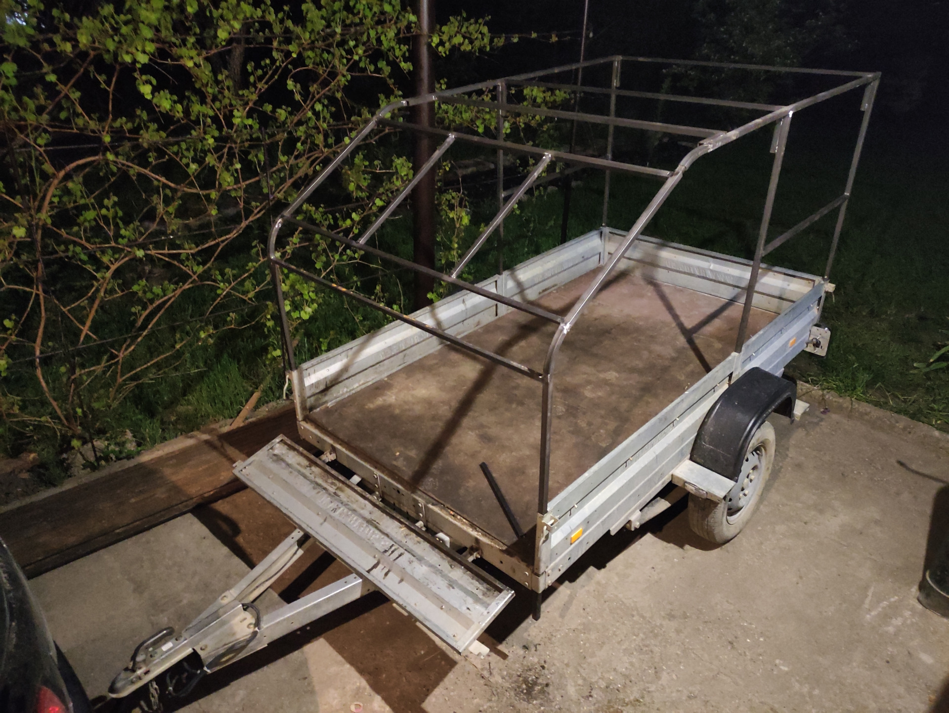

Дуги аэродинамического скоса сделал с плавными закруглениями.
Осталось теперь переделать прямоугольный тент в тент со скосом. Перешивать у нас никто не возьмется, наверно. Поэтому есть мысль взять лодочный клей, который у меня есть для пвх лодок, стянуть лишнее, склеить и подрезать. Вероятно поверх на аэродинамический скос приклеить 2мм толщины дюралевый лист, чтобы меньше на ветру колыхало и срам обрезанный чтобы прикрывало, т к подрезать именно там придется, а металл у меня без дела лежит 2 листа по 2 метра.
А пока доволен, как слон. Прицеп реально хорош. В будущем думаю сделать внутри еще прицепную мебель-для ночлега на рыбалке вместо палатки, да сварить системы крепления мотоциклов к полу.

По тенту обратитесь на грузовые автостоянки — там часто есть мастерские типа тентсервис, фуры постоянно латают
Отлично выходит 👍👍👍 А чем крыть каркас ? Тент на заказ делать ?
Родной тент без скоса есть, просто под скос переделаю
Я понимаю что родной есть . Я вот тоже подготавливаю прицеп, хочу тоже каркас сварить . Только вот думаю верх или водостойкой фанерой или ещё чем, а бока тент
Вот у меня предыдущий прицеп был весь обшит и утеплен. Все в нем было идеально, кроме того, что хрен утащишь. Нельзя сильно утяжелять, особенно верх. Для центра тяжести очень плохо. Верх если хотите чем-то жестким, лучше на авито посмотрите объявления о продаже стеклотекстолита или листов алюминиевых 1-2 мм толщиной. Просто, долговечно и легко. И не намного дороже фанеры.
Ок . Учту 👍 . Об этом не подумал . Но у меня пока все в работе . Купил б/у, он небольшой 2 х1,2 вроде так . Поставил на него все борта чтоб повыше . Хочу выбрать из них самые хорошие покрасить все и уже каркас делать

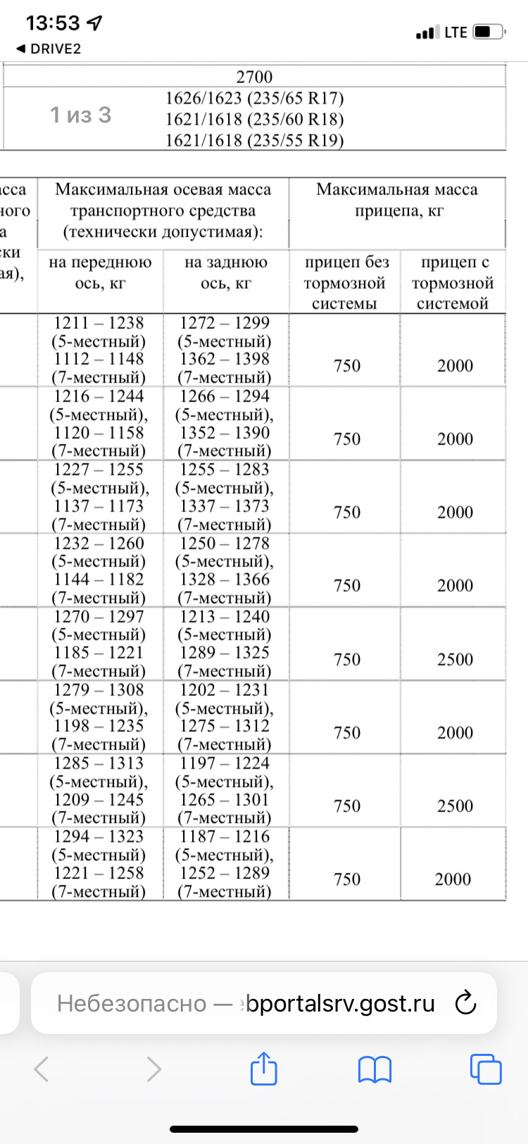

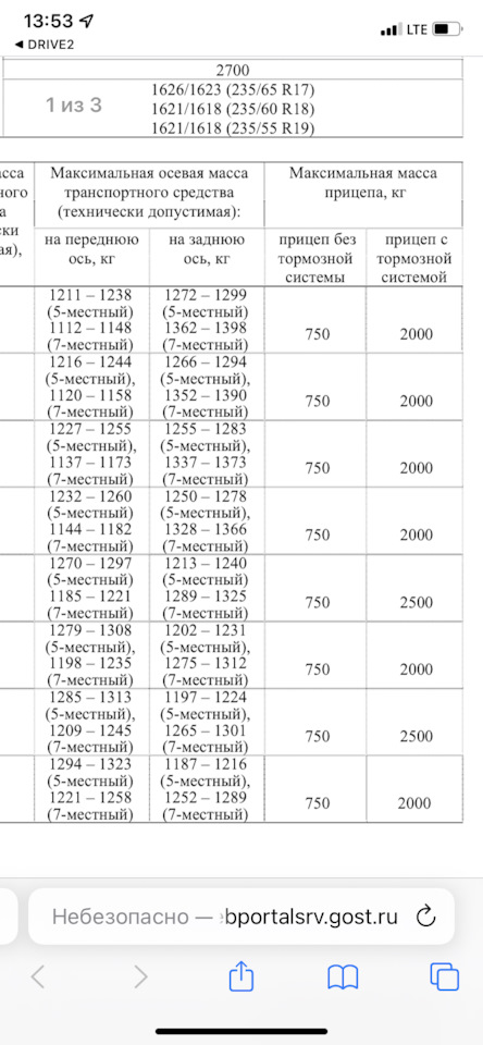

Если с завода на автомобиль ставился фаркоп, то оформлять внесение изменений в конструкцию автомобиля не требуется. На соренто в родном мануале есть страница, в которой говорится про ТСУ, поэтому можно не париться, покупать фаркоп и ставить самостоятельно.
На Соренто разве ставился на заводе?
В базе по ОТТС легко ищется свой. На ХМ/FL прицеп можно.
У кого то может и ищется…
Я не нашёл.
Вполне может быть. В базе ОТТС я после номера одобрения (вполне возможно вы это делали, но все же) последовательно ввел в ячейки kia, sorento, xm. В строке модификации есть цифры и буквы, которые должны быть в вашем ВИНе. Если нет, то там есть еще 4 документа ПДФ без модификаций. Просмотрите их, если характеристики совпадают, то это оно и есть. Я бегло глянул — там есть переднеприводные модификации. Успеха.
По фаркопу плохо материал изучил. С завода не ставят ТСУ, а только допускают его установку и транспортировку груза. В ОТТС наличие фаркопа не указано, поэтому тех осмотр пройти при продаже нормально пройти не получиться скорее всего, да и на дороге получить штраф влегкую . Хорошо что сейчас его сделали добровольным. А прицеп клевый! какой разрешенный вес у него с грузом? не больше тонны?
webportalsrv.gost.ru/port…D0%BD%D0%B8%D0%B5%201.pdf а это что?
Что там, у меня ссылка не открывается?
Leshij15
В ОТТС Указан вес буксируемого прицепа.
SuzranA
Если есть желание заморочиться найди ОТТС на автомобиль где он вписан и посмотри в какой графе находиться запись. Я находил … ТСУ записан в оборудовании транспортного средства ( в самом конце). Все остальное это только разрешение на использование прицепа, а само оборудование пишется где я уже сказал, там же записывается лебедка, усиленные бампера и т.д. Допустим у УАЗа толи 13 толи 14 года, разрешения на использование прицепа нет (забыли или не заплатили) так они вообще не могут ставить ТСУ даже через лабораторию т.к. производитель не разрешил использовать его. Маразм конечно, но как есть
Dimon6464
Да, до тонны. Мне кажется, что никто не будет париться. У меня в ПТС вписан номер ОТТС, который вообще никак не пробивается. Вот пусть мне докажут, что фаркопа в ОТТС нет, если сами вписали не верный номер ОТТС в документы.
