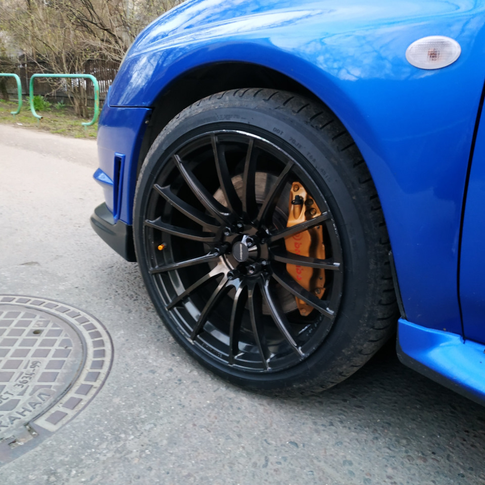

И так-же в конце апреля нужно было переобуться на лето.
Купил новые гайки у япона-мама, ибо мои уже просились на замену.
Хотел принципиально черные, под диски, но были только пики, благо сам конус можно в гайку не накручивать.
На мое удивление, при закручивании, краска с гаек не слетела, радостно.
Так-же товарищ подогнал золотые колпачки нипелей, мои оригинальные металлические черные в том году спёрли школьники, ездил с обычными пластиковыми.
В целом, смотрится неплохо, бьётся с тормозами.
И заодно немного погрели выправили бампер.
Хоть не так в глаза бросается.
Все равно на скорости из боковых креплений вылетает, но 200 уже ездил, держится.

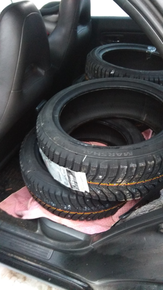

Ыыы, у меня из-за саба-усилков даже одно колесо не влезает, я уже приловчился, 4 винта выкручиваю, диван и спинка нах, покрывало старое и вуаля 4 шины ложится друг на друга)
Ну да, у меня в салон в принципе и четыре колеса залезало, даже с диваном, просто в этот раз решил всё-таки заюзать багажник))
У меня в принципе тоже, но жалко пихать шипы в кожаный салон, даже с покрывалом)
А, блин, у тебя же кожа, точно.
Ну да, лучше так уж))
