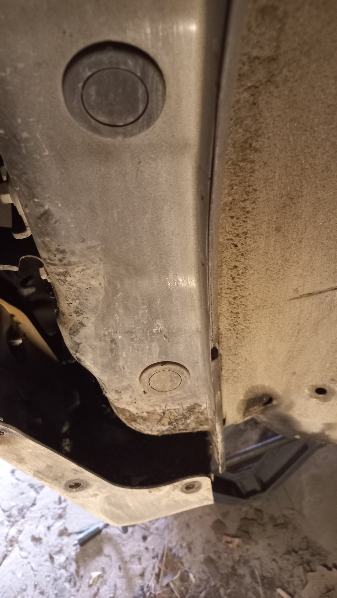

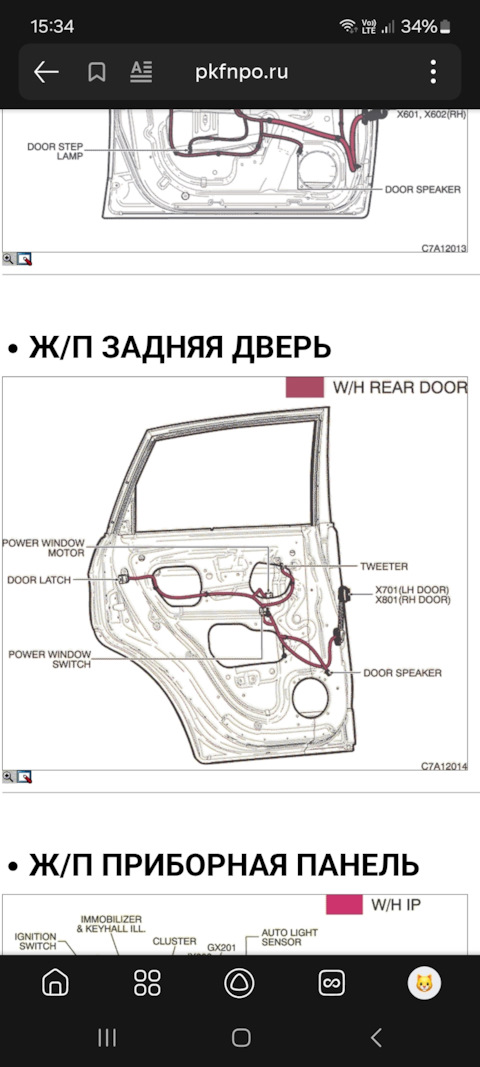

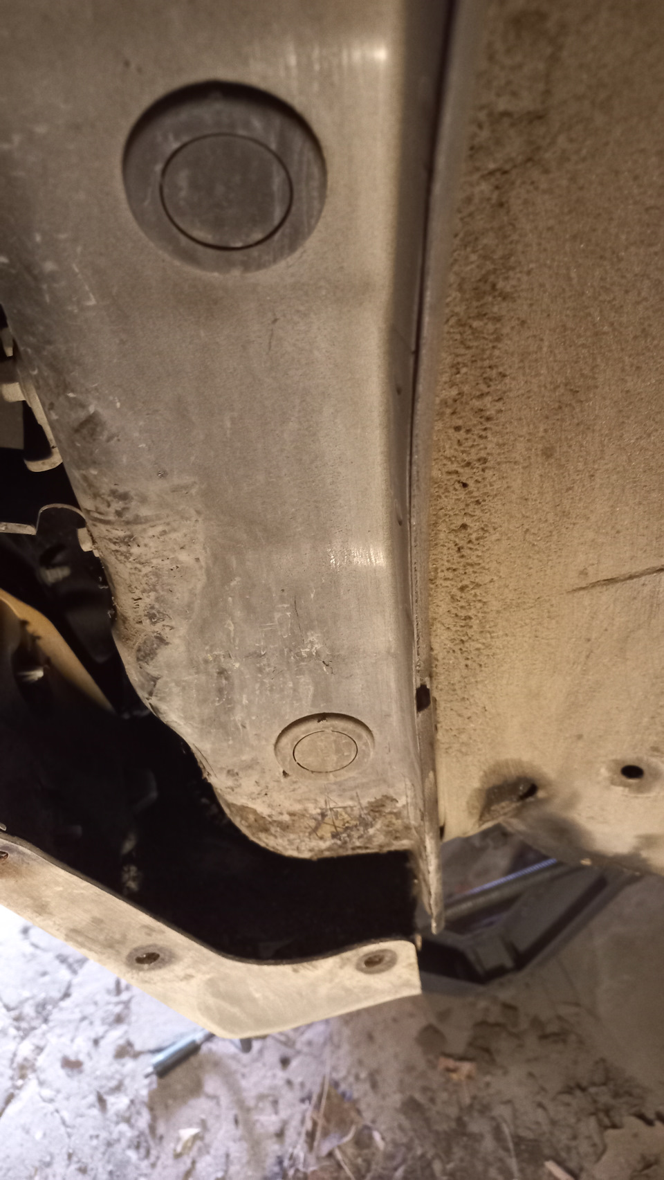

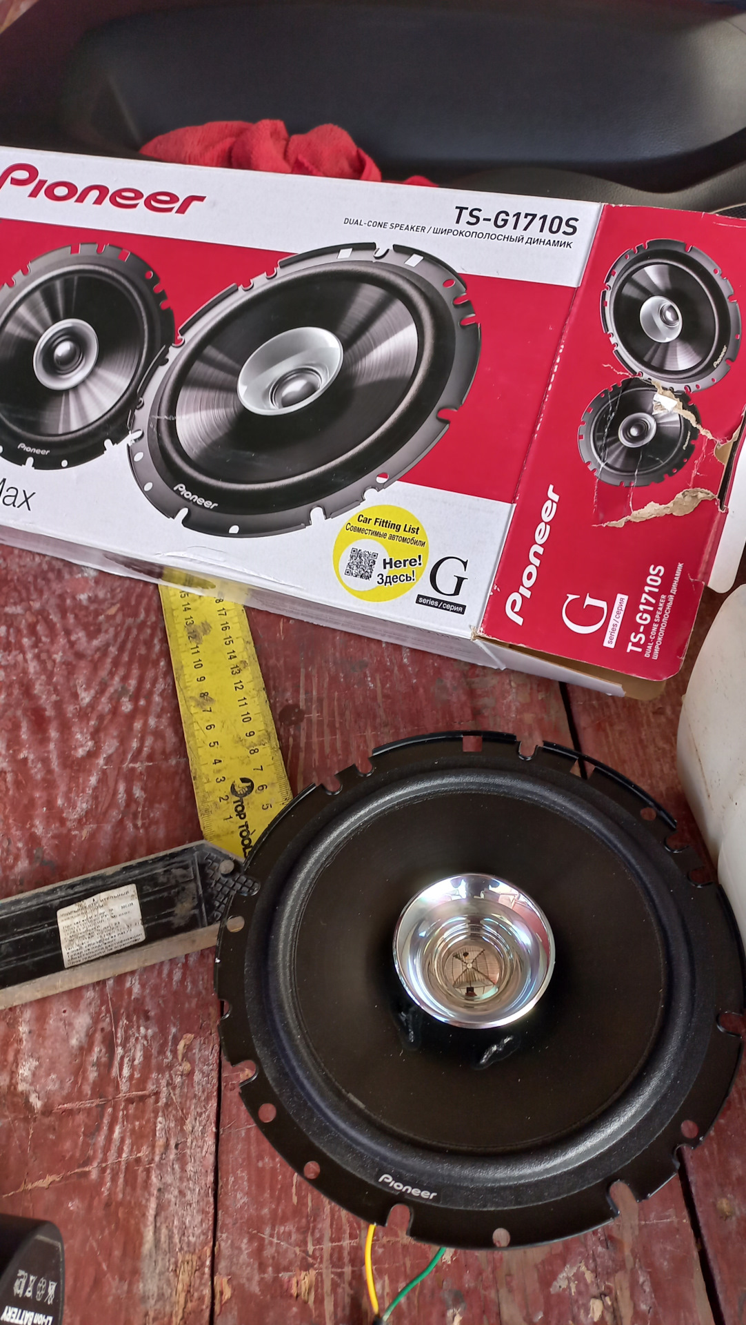

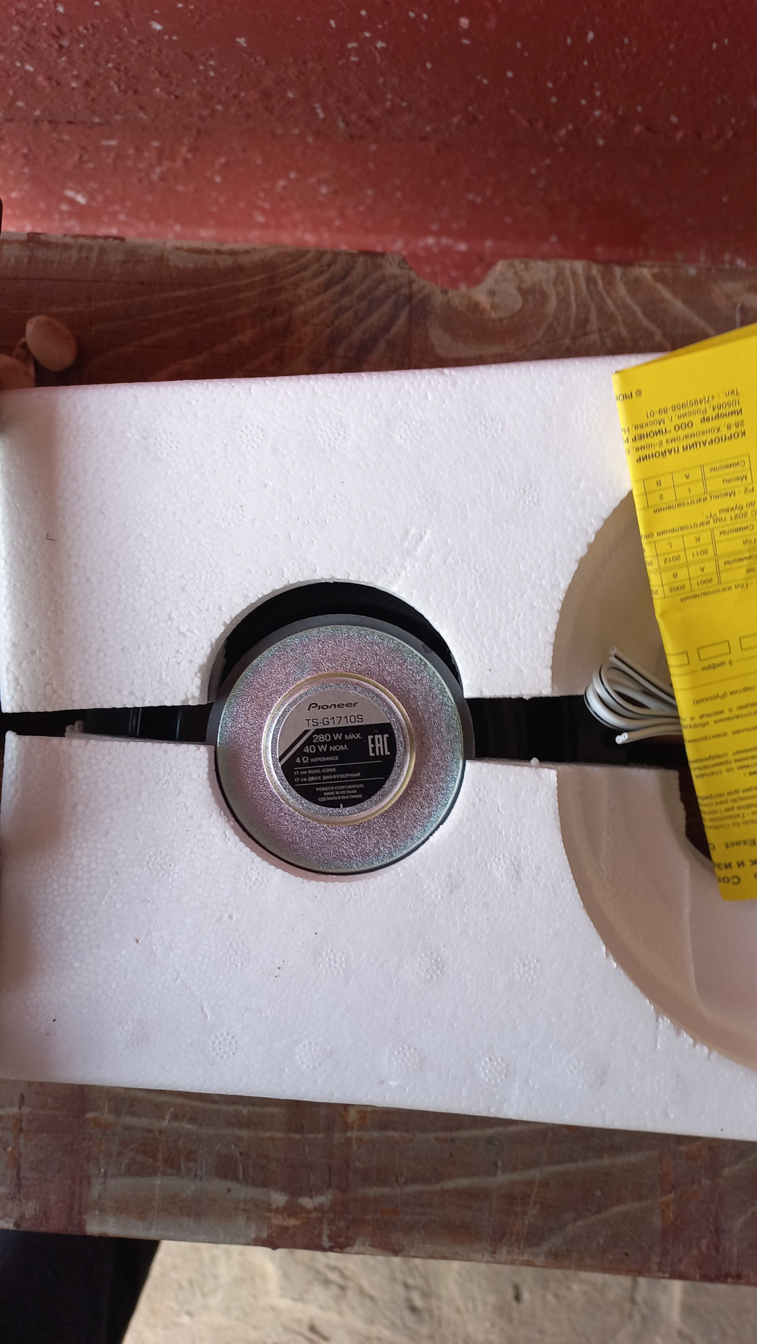

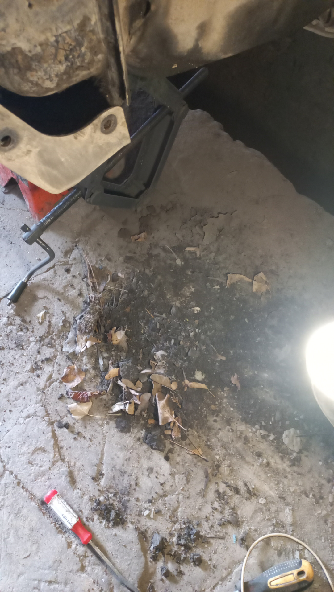

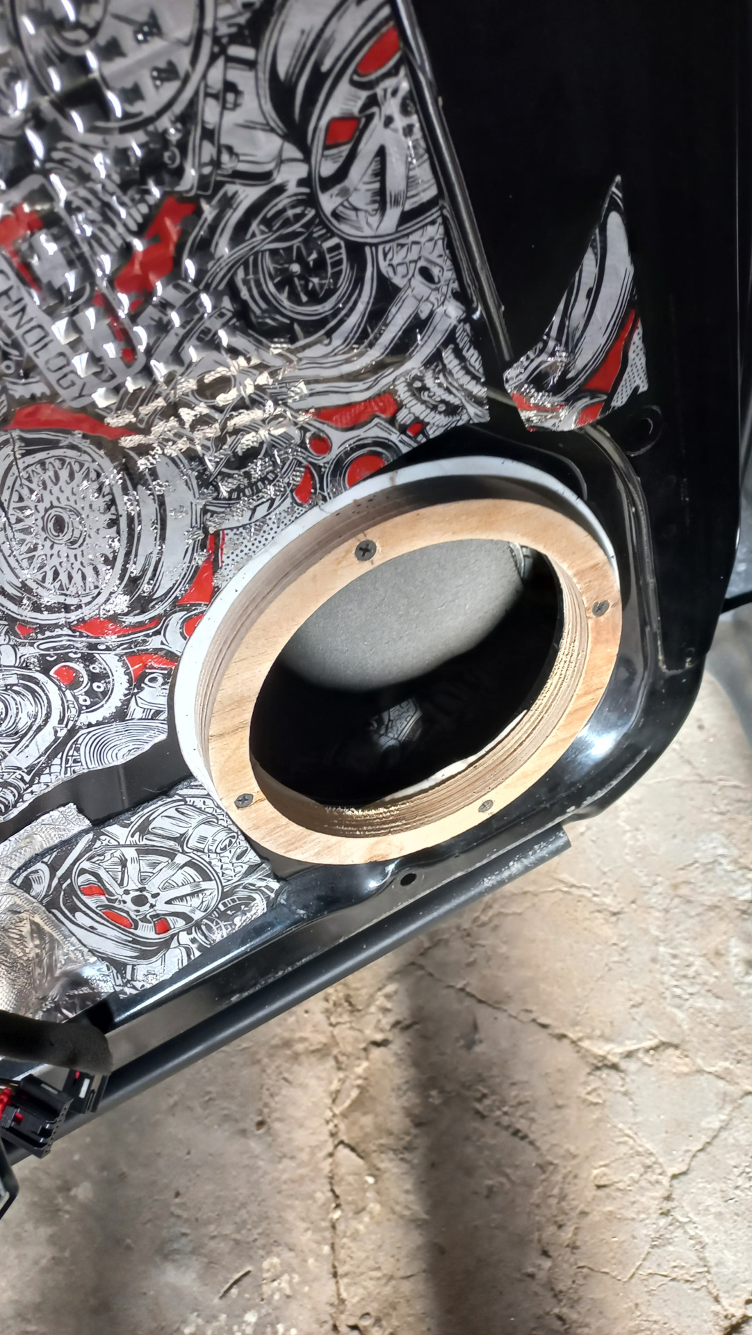

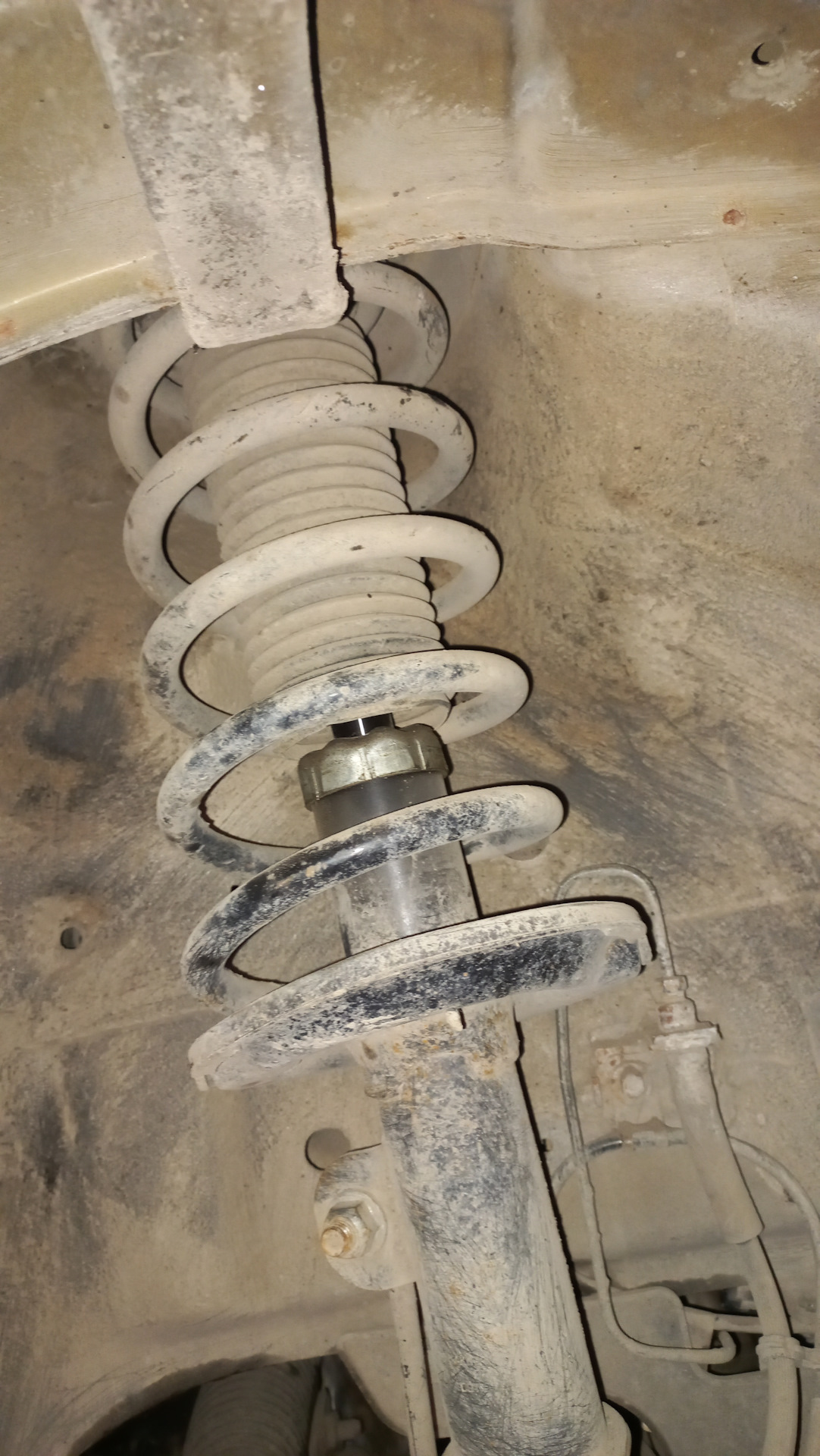

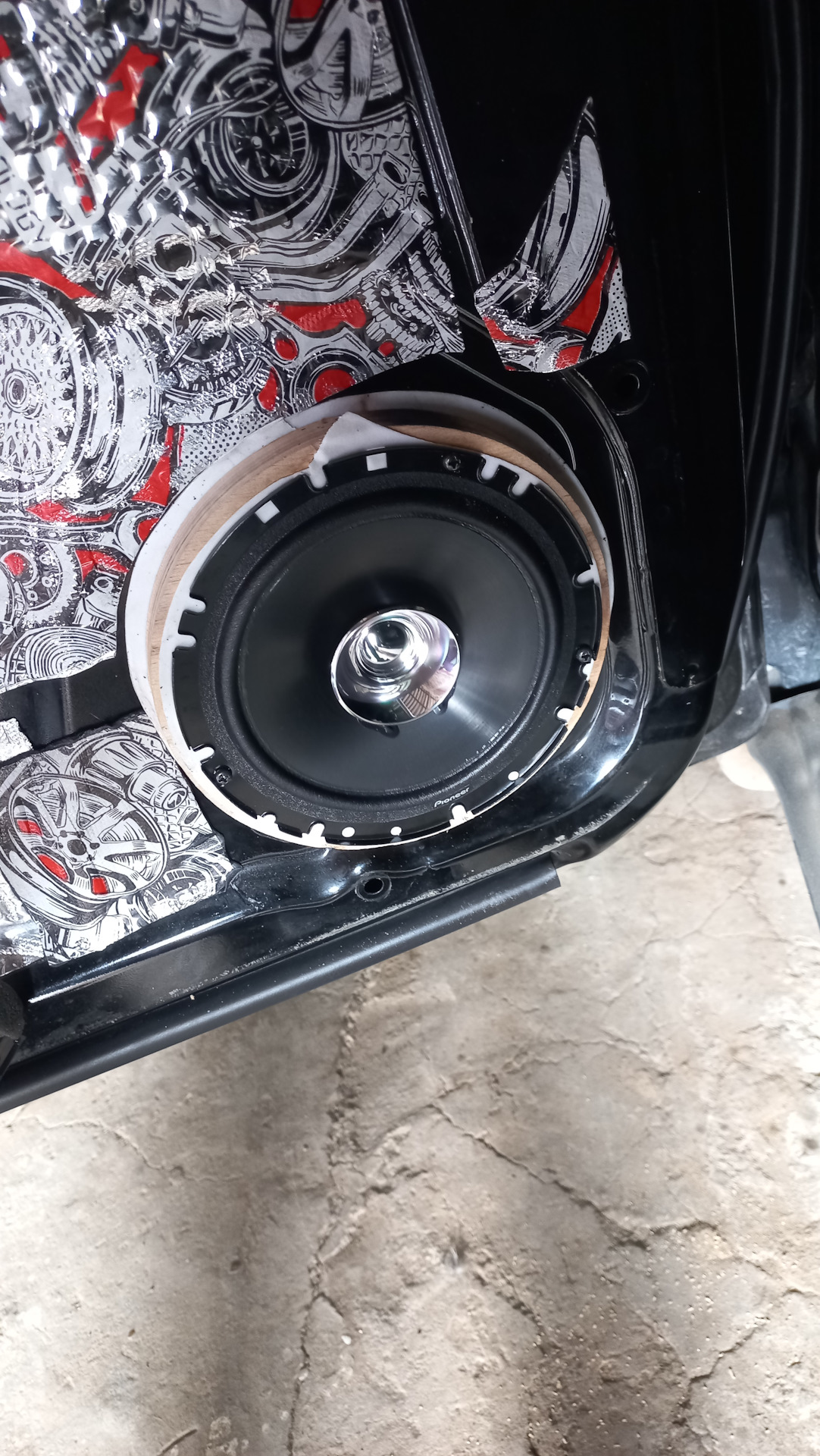

Всем привет.при поклейке шумки обнаружил не рабочие задние динамики и разные передние.назад ставил китай дексп, и наконец то дошло до передних дверей.взял недорогие пионеры и поставил через кольца.с виду пионеры и не очень, но на удивление звук очень даже не плохой(по крайней мере мне норм)штатка заиграла поинтересней!)решил пока не менять, тем более в нутрянку внедрил роидми2 и по блютузу звук полностью удовлетворяет.далее решил завершить обработку кузова и снял передние подкрылки.боялся, что ржа под мусором будет конкретная, но на удивление обнаружил только на крыльях внизу очаги.всё вычистил, обработал, закрасил и всю внутрянку задул пушсалом, автоластилином и трнсмиссионкой в горячем виде.не знаю сколько буду ездить на антаре, но после проделанных работ приходит полное удовлетворение))остались мелкие, редкие сверчи по салону, которые со временем найду и устраню, ну и крышу не мешало бы закатать, т.к. жара приближается а кузов чёрный и нагревается конкретно!вобщем забот ёще себе найду)всем удачи!

Хоть бы кто показал где взять эту смесь из пушсала и пластилина, как это приготовить и замазать по месту))
Да ладно)))не думал, что это не понятно)в автомагазинах продаётся пушсало в банках железных и пластиковых(в пластиковых лучше, гуще), там же в брикетах автопластилин, ну и трансмиссионку с мкпп, можно слитую(меняную)можно нигрол(он ещё лучше)или купить литр -два в магазе самую дешман.соотношение плюс-минус, кому как нравится.я брал на одну банку пушсала брикет 300гр пластилина и литр трансмиссионки.брал старый чайник(легче заливать горячую смесь)и грел на старой электроплитке до полного растворения, иногда помешивая.далее компрессором с помощью мовильника(пистолет с бачком с низу)заливал везде, где мог подлезть в том числе снимал где видел пробки.воняет прилично и под солнцем возможно протекание по щелям, но со временем проходит
