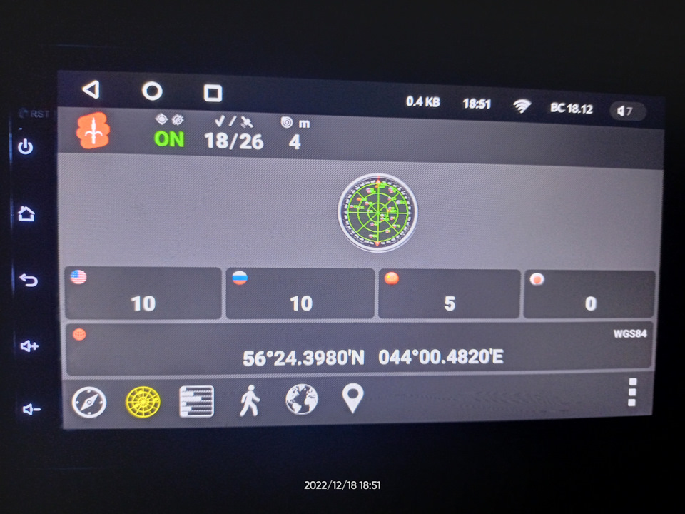

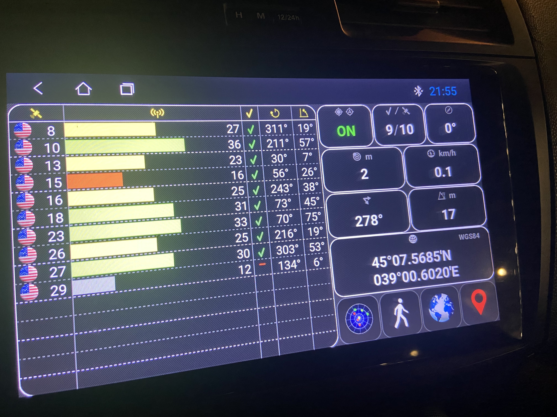

Столкнулся с проблемой GPS на CC3 2K. Долго ловит спутники. Эксперимент с покупкой антенны за 4000 отмёл. Дешёвая китайская удовлетворялась моей выносной GPS+Glonass, значит, дело не в ней.
Пришла в голову мысль ″раздать″ с телефона инфу с GPS на магнитолу, он-то их ловит нормально.
Нашёл и настроил ShareGps. Включаю его, когда нужно срочно проложить маршрут и нет времени ждать, пока разогреется мой хорошо звучащий Teyes.
Приложение качается в Rustore, инструкция по настройке ниже.
Настройка сервера (максимальная автоматизация) — vkvideo.ru/video-219023612_456239181
Настройка сервера (без точки доступа телефона, общая отдельная сеть роутера) — vkvideo.ru/video-219023612_456239182
Настройка клиента — vkvideo.ru/video-219023612_456239180
Заметил, что пока подключён ShareGps, магнитола сама не ловит спутники. При отключении запускает поиск.

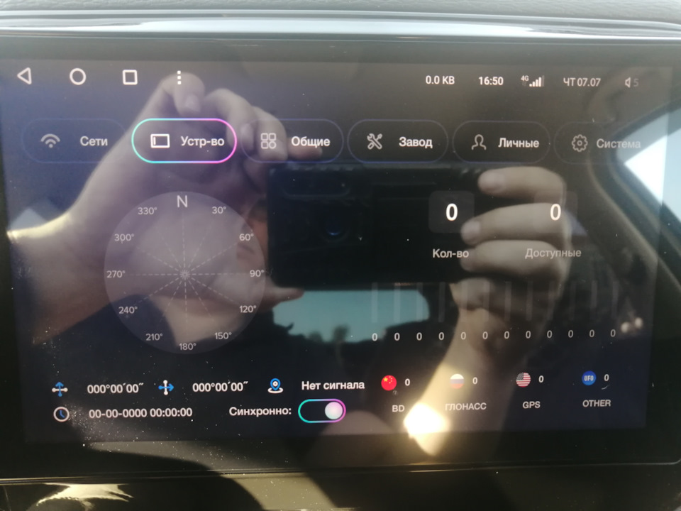

Мучался 3 дня с такой проблемой, видел спутники не подключался, то вообще их не видел, иногда подключался секунды на 2 и отключался, и обновлял и сбрасывал до завода несколько раз ниче не помогало, в итоге снял магнитолу и поменял антенны 5g на место gps, а gps на место 5g и о чудо все работает идеально, с утра в машину запускаешь и сразу все работает подключается к gps
Магнитола сс2plus
Проблема такая же.
Продавец отправил еще 2 антенны, результата не было.
Поменял местами 4g и gps и спутники появились.
Только теперь не покидает мысль, что это не верное решение🤔

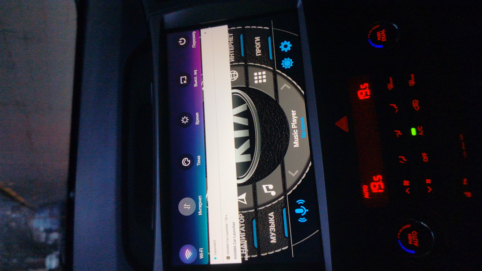

Когда наглухо пропали спутники опустил шторку вниз, справа есть перезапуск системы. Это всё исправило.
А то что выглядит рабочее пространство странно не обращайте внимание — это агама лаунчер

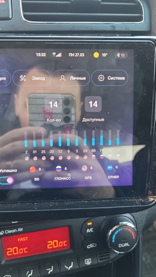

Перезагрузка устройства не всегда помогает. Бывает, что сразу находит, бывает, когда уже едешь.
Помогает сброс местоположения через настройки.
Захожу в Настройки — Личное — Местоположение — отключаю/включаю поиск местоположения.
После чего спутники находит и в навигаторе, и в антирадаре.

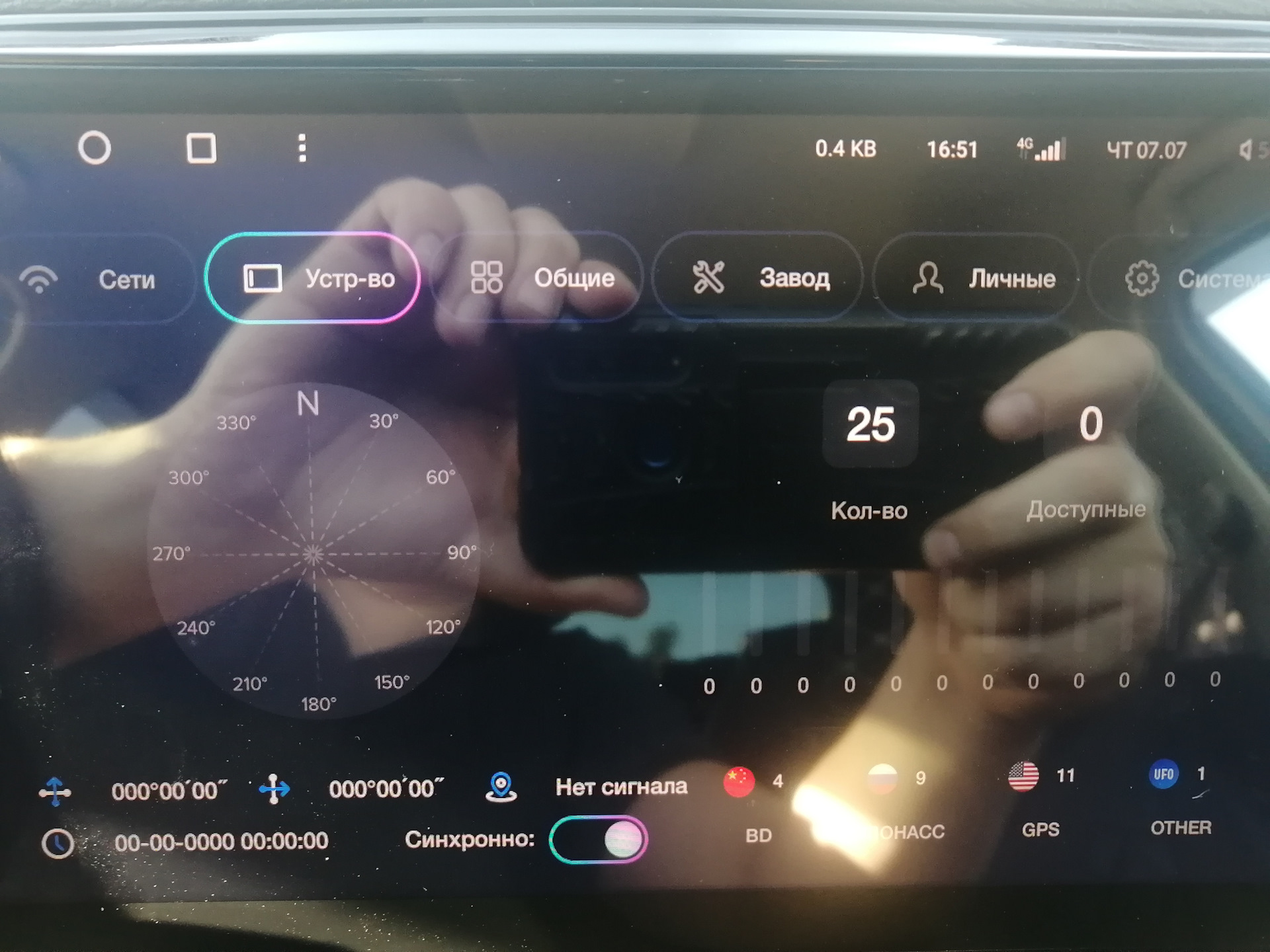

Позвонил в поддержку в Новосибирск. Сказали что прошла партия некачественных антенн и они их меняют.
Высылают в течении семи дней, пока пришёл трек- номер, жду.

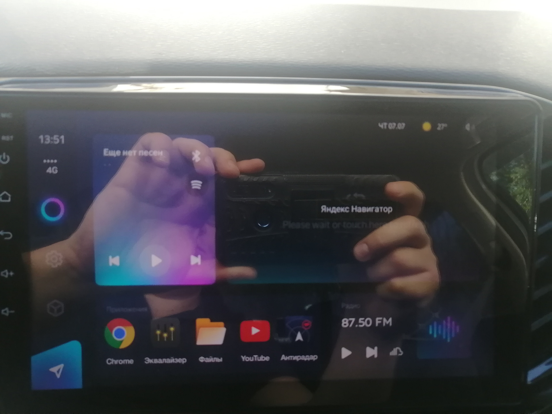

У меня такая же беда. На весте сс3. Не работает яндекс и не определяет геолокацию. Купил 2 недели назад.

Я решил проблему заменой антенны. Teyes выслал по гарантии.
Тоже в пути антенна от них))
