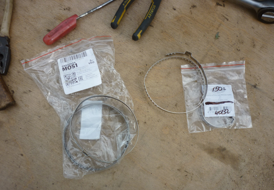

По приезду домой я заказал хомуты и смазку. Думал, какую смазку взять, но, конечно же, выбор мой остановился на любимой фирме Liqui Moly. После непродолжительного поиска, наткнулся на запись по номерам хомутов SWAG. Там указаны номера и их размер. На всякий случай взял две упаковки смазки и по три пары хомутов. На будущее пригодится. Также заехал на авторынок и купил шплинтов с запасом.

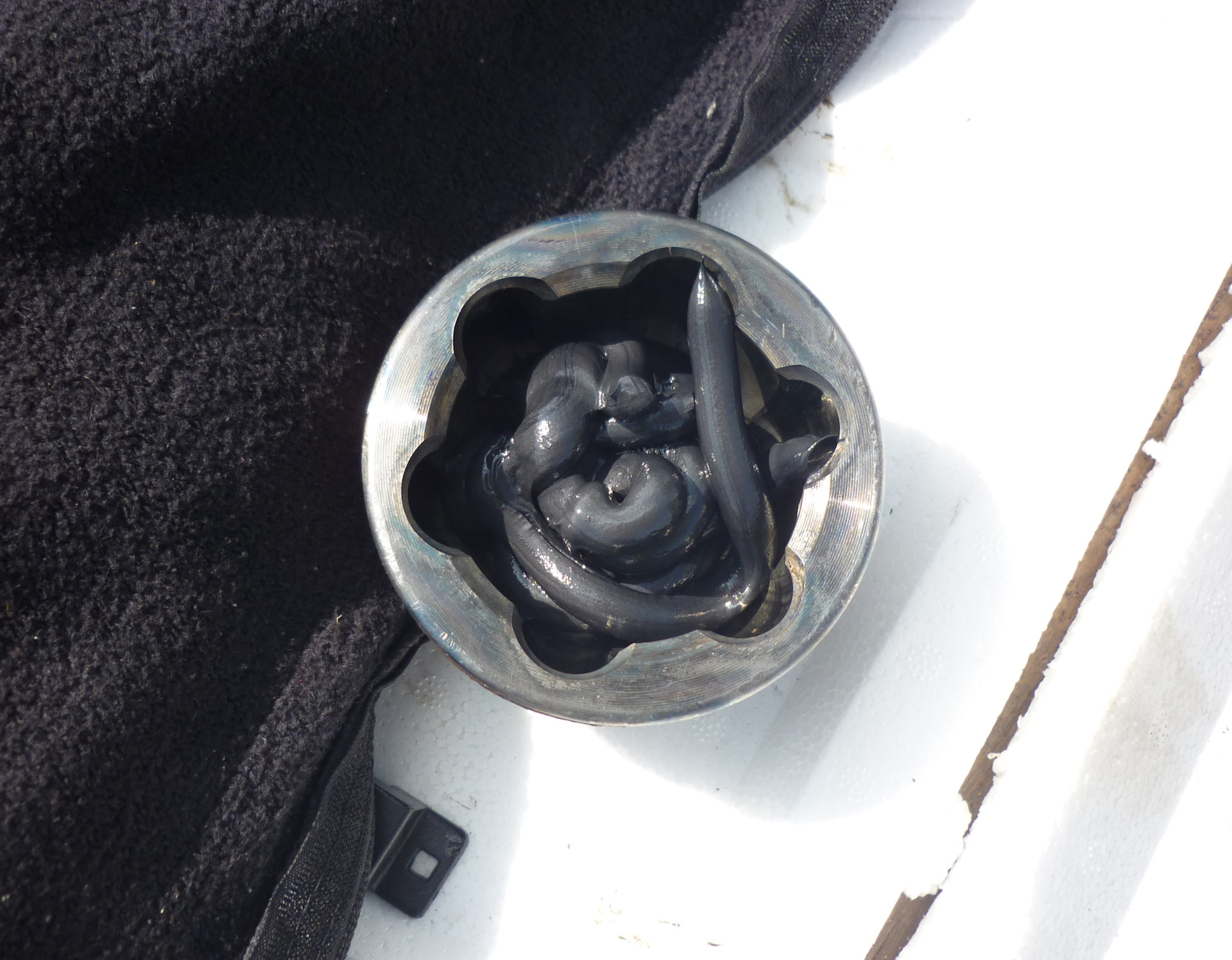

Теперь надо его разобрать, промыть и набить новой смазкой. Налил бензин "Калоша" в ведерко и опустил туда ШРУС, помотал его там, смыл таким образом большое количество смазки. После этого принялся его разбирать, это было еще одной ошибкой, без смазки оно там внутри вообще не двигается. Пришлось прикладывать большое усилие, вставлять туда "рычаг" и поворачивать шарнир, чтобы можно было вытащить шарики. Даже пришлось постукивать деревянной ручкой молотка. Шарики складывал в определенном порядке, чтобы была возможность вернуть их на свои родные места. После разборки еще раз промыл все в бензине.
Перед наполнением его смазкой, надо подготовить полуось, а именно очистить ее и одеть пыльник с малым хомутом SWAG 99 93 8757 (25.6-32мм).
Теперь можно набивать смазкой. Выдавил достаточное, как мне показалось, для начала, количество смазки, стал ставить сепаратор (у него острые кромки), потом обойму и дальше шарики. Ходило все туго, смазка попала не во все полости, видимо, подбивал ручкой молотка. Когда все вставил, забил остатки смазки, осталось в тюбике грамм 15-20, их выдавил на шлицы вала. Как написано в книжке по Кадетту от Haynes — смазки не жалеть и заполнять его полностью, так и сделал.
После этого надел ШРУС на вал, услышал мягкий щелчок — ШРУС сел, стопорное кольцо село в паз. Можно немного подвигать ШРУС, чтобы смазка разошлась еще лучше. Теперь можно подтянуть пыльник и одеть большой хомут, а вот еще одна загвоздка — он большой, даже на последнем зацепе он большой, слишком большой, чтобы стягивать. Хомут SWAG 99 94 5644, который я взял, идет с размерами 88-96 мм, надо было брать, предыдущий номер — 99 94 5643, здесь размеры 82-90 мм. А я повелся на 88 мм, указанные в каталоге. Поэтому пришлось ехать на авторынок за хомутом, и, кстати, еще нужна же гайка для шаровой. Купил гайку, самоконтрящуюся, взял комплект хомутов ШРУС. В комплекте малый и большой хомут, но они почти универсальные, под большое количество размеров.
