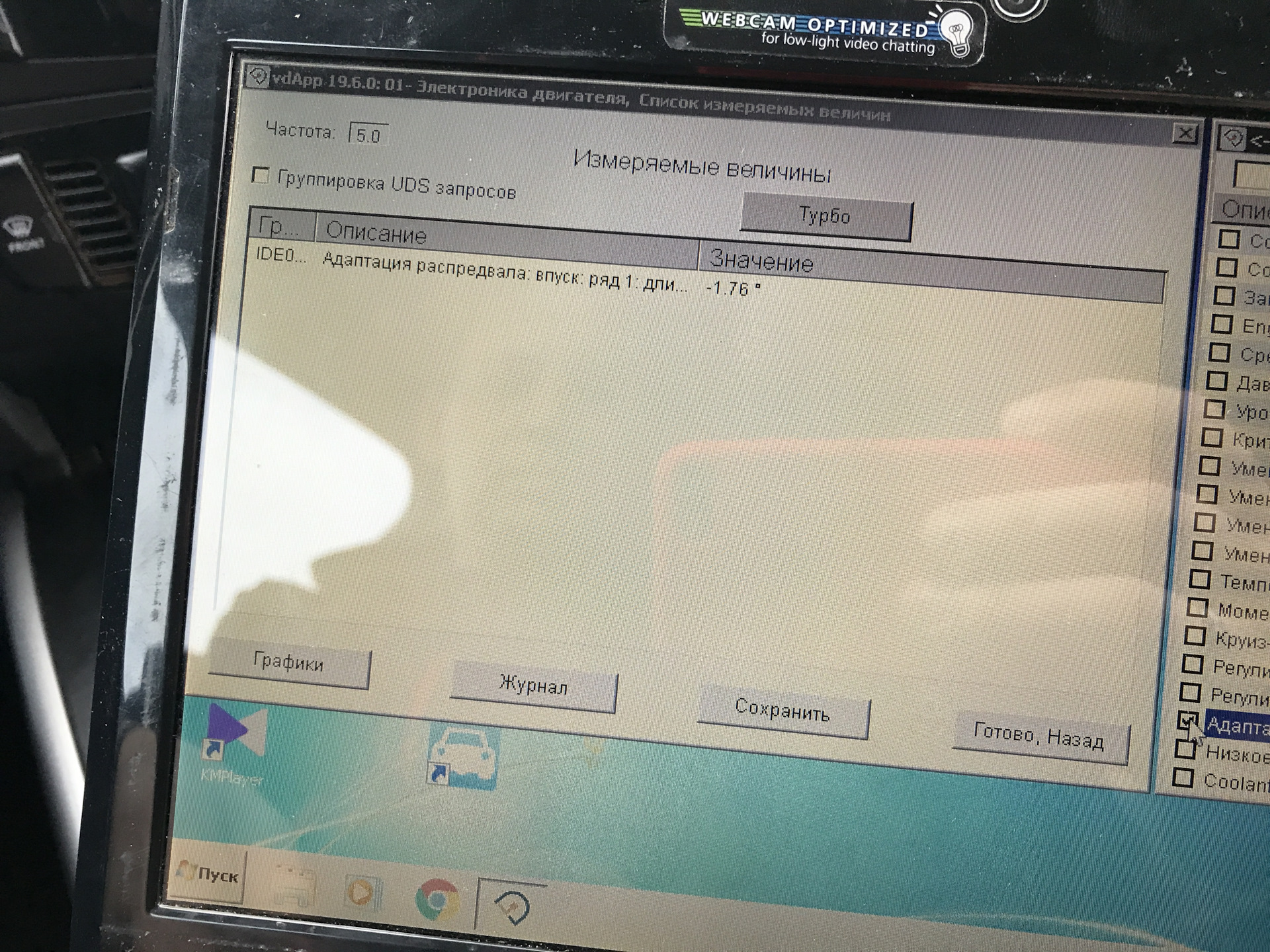

Хочу проверить натяжение цепи ГРМ при помощи вася диагност. Есть шнурок и диск с Васей версии 12.12.0R. Почитал куда лезть. Подключился вчера к машине.
Делал как тут написано
Но на пункте 3 завис. У меня не активна кнопка "Измеряемые группы — 08". И на этом всё.
Собственно, вопросы такие:
1) Какого черта оно неактивно?
2) Как проверить?
Подскажите, пожалуйста, люди добрые.
UPD.
И ещё один вопрос: стои тли вскрывать все крышки и смотреть все три цепи? Или ориентироваться только на цепь ГРМ?
Как проверить растянутость цепи при помощи Вася Диагност

Вот вообще не точно, только через ревизионное окошко, у меня -1 показывал, а по факту 6 делений натяжитель вышел, т.е. я думаю что показатель градусов этих свидетельствует о том что грм работает штатно, в этом ему помогает натяжитель, он додавливает сколько нужно и показывает нормальные градусы, а когда он уже не справляется то и градусы уходят, вот и все.

Да какая-то инструкция кривая. Нужно в adv. meas. залазить (в русской версии это вроде "доп. сведения") и там искать строку типа camshaft corr <блаблабла>. На разных моторах она тоже по разному может называться. Правда способ в сущности кривоватый, иногда на новых цепях показывает, что их пора менять. Через окошечко понадежнее.

20 позиция, или группа (не помню как оно обзывается там)

Проверь через смотровое окошко, надежно
