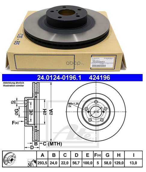

Тормозные диски
Напомню:
Заводская толщина штатных передних тормозных дисков: 24мм
Минимальная остаточная толщина штатных передних тормозных дисков: 22мм
Диаметр штатных передних тормозных дисков: 294мм
Оригинальный номер: Subaru 26300SA001 (~11.500₽/шт на 13.05.2022)
Оригинальные диски не рассматривались сразу, т.к. за 64.000km (настоящих, не скрученных) их ресурс подошел к концу, остаточная толщина менее 22мм. Подробнее о качестве и среднем ресурсе штатных тормозов XV: Форум Subaru XV

ATE 24.0124-0196.1 (~14.800₽/пара на 13.05.2022) (~8.800₽/пара в начале года)

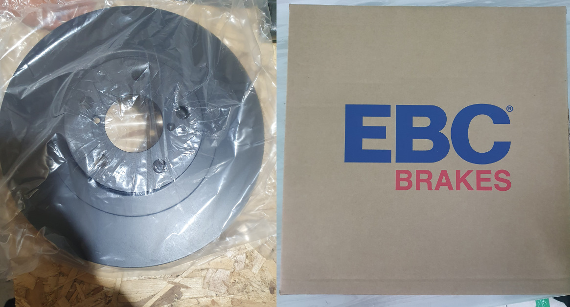

Свой выбор остановил на EBC. На данный бренд количество подделок намного меньше, т.к. количество продаваемых экземпляров намного меньше. Производится в Европе.

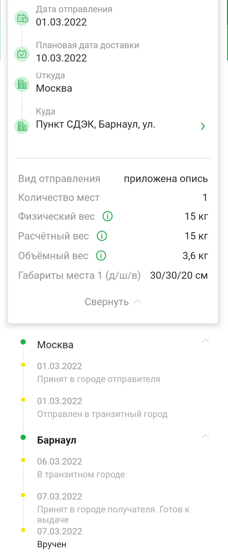

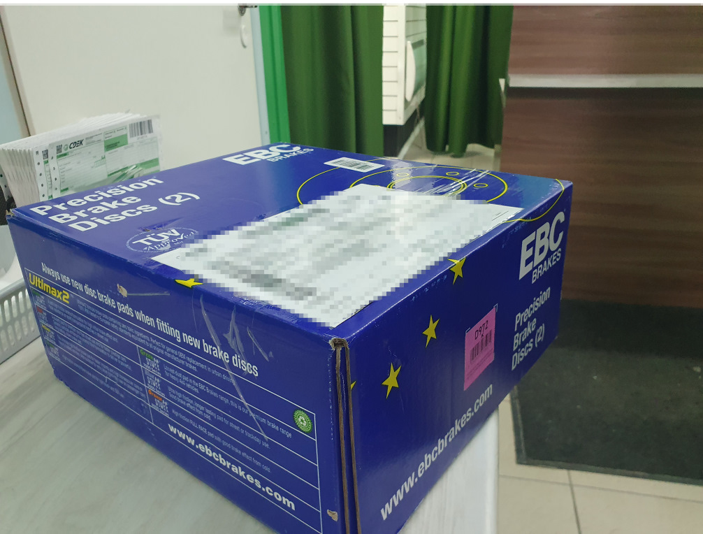

Приобретал в RaceStage. Лот. Оплата на сайте по карте, электронный чек на почту. Связался с менеджером, договорился, что если будет несколько заказов на отправку деловыми линиями, то отправят ДЛ, иначе СДЕК. В итоге отправка СДЕК. Стоимость доставки Москва-Барнаул: 950₽ (посылки до 30кг по данному тарифу). 6-7 дней в пути.

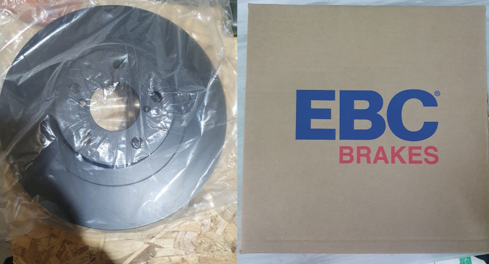

Реальный вес тормозных дисков в коробках: 13.3kg.
Никакой дополнительной упаковки не было. Не смотря на это, заводская коробка EBC никак не пострадала.
Каждый диск дополнительно упакован в индивидуальную коробку, а так же в полиэтиленовый пакет.
На дисках с завода нанесен защитный слой черный слой краски. На обратной стороне коробок указано, что черное покрытие не нужно убирать. Следует устанавливать диски в том состоянии, в котором их вытащили из коробки. Не смотря на инструкцию, есть пользователи (ведь так сказал мастер, которые устанавливает такие диски пачками каждый день) которые уверены, что данное покрытие необходимо снимать для лучшего торможения и улучшения тормозных качеств. Почитать тут: Ссылка
Самый первый пункт инструкции на обратной стороне коробки:

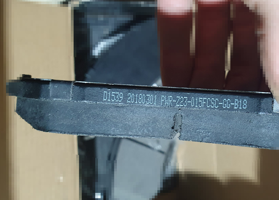

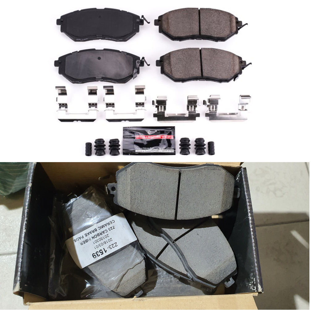

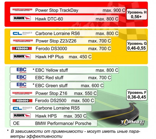

Power Stop предлагает несколько серий Z16, Z17, Z23, Z26 (по возрастанию тормозных качеств. Состав разный)
Немного об отличиях серий Power Stop: Ссылка
Поставляется в картонной коробке с пластинами. На сайте RockAuto есть изображение с комплектацией колодок. На не присутствуют металлические пластины, смазка, резиновые элементы, фиксаторы колодок и так далее. Я же получил лишь колодки с противоскрипными пластинами (колодки были под пленкой на картонке). Где же остальные комплектующие — остается лишь догадываться. Судя по этикетке на упаковке — колодки 2018 года производства.

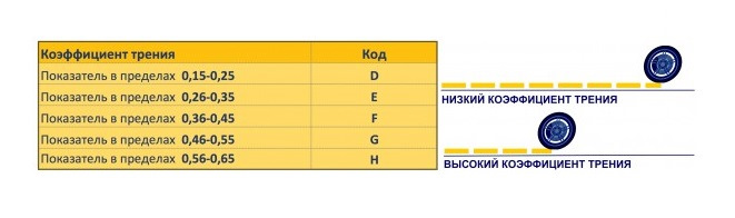

Обращу внимание, что данные колодки имеют коэффициент трения "GG". На заводских и большинстве колодок коэффициент как правило — "FF" (к ним относится и штатный Jurid 636).
Далее приведу таблицу коэффициентов трения для понимания.
Маркировка представляет собой пару букв. На колодках, которых нанесено две разных буквы и вторая буква младше (по алфавиту) первой (FE/GE и т.д.) — означает, что колодки при повышении температуры теряют в коэффициенте трения. Если же первая буква младше второй (FG/GH) — рост показателя коэффициента трения с ростом температуры (это, как раз, присуще спортивным колодкам, требующим прогрева). В большинстве же своем, колодки для повседневной эксплуатации имеют две одинаковые литеры.
"Ни одна из серий керамических колодок Power Stop не требует предварительного прогрева". Так заявлено на сайте, вернусь к этому немного позже
Чем "старше" буква — тем тверже колодка.
Чем тверже колодка — тем сильнее "закусывается" тормозной диск.
Чем тверже колодка — тем больший износ тормозного диска (при эксплуатации колодок с разным коэффициентов трения на одинаковых дисках).
Именно поэтому в пару к этим колодкам были приобретены диски EBC с большим ресурсом.

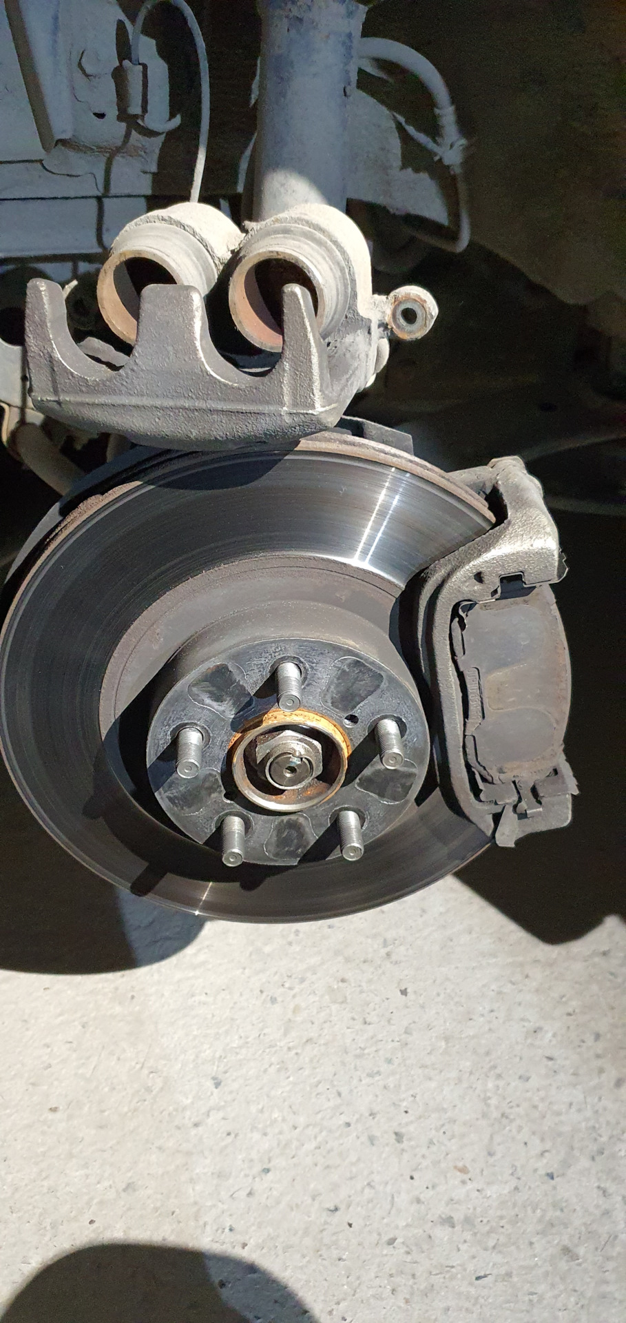

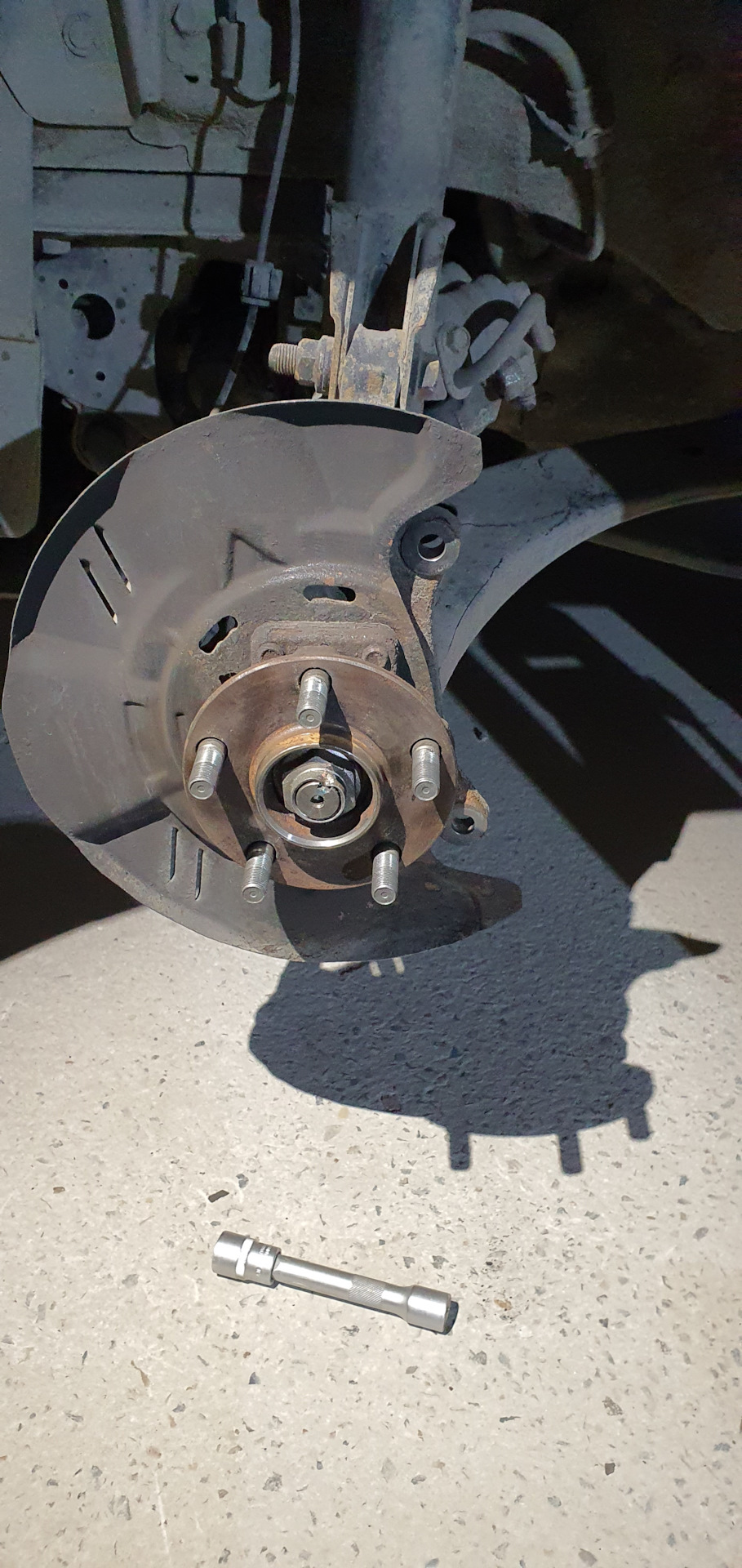

Ослабляем гайки на колесе. Поддомкрачиваем авто, под лонжероны устанавливаем проставки (для безопасности). Скидываем колесо.
С помощью трещотки и головки на 14 откручиваем суппорт. Суппорт хорошо помещается на рычаг подвески, либо можно подвесить за стойку с помощью веревки/проволоки

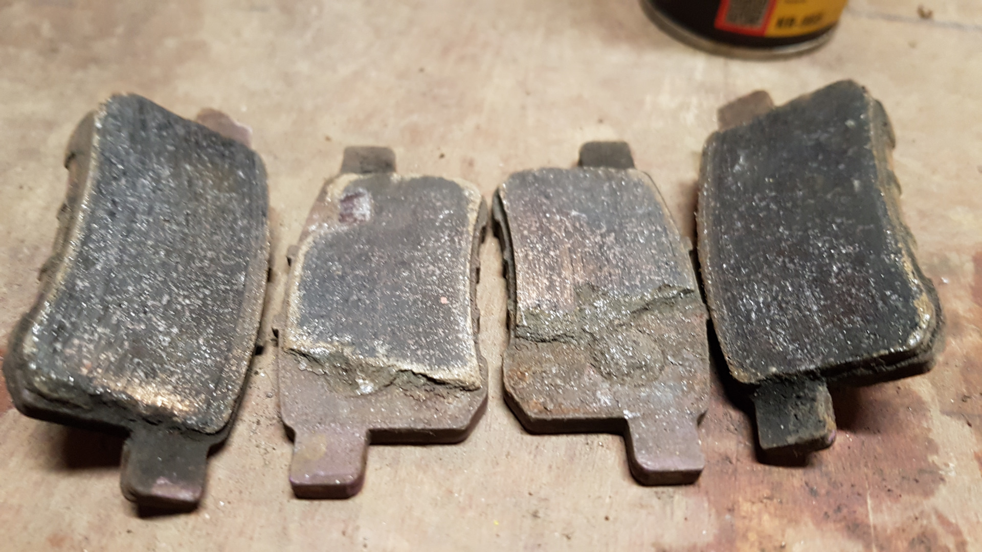

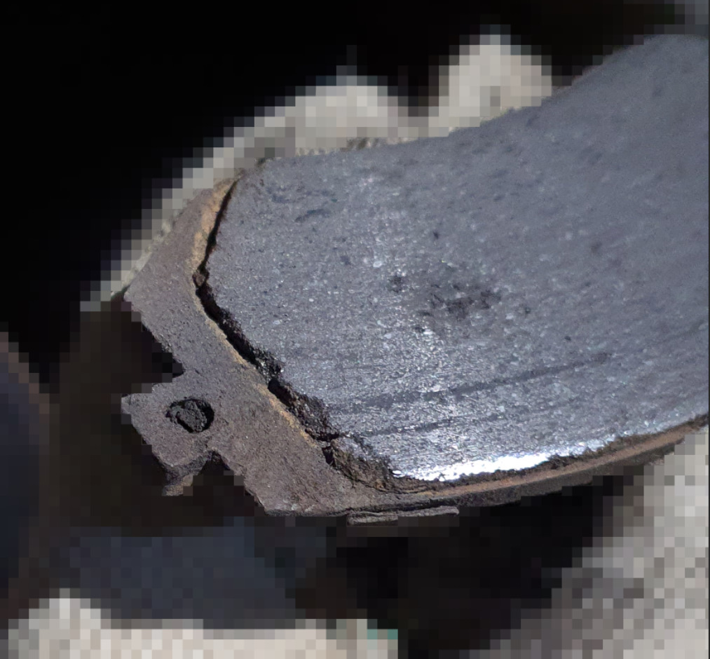

Извлекаем колодки. По краям Jurid 636 начал "крошиться"

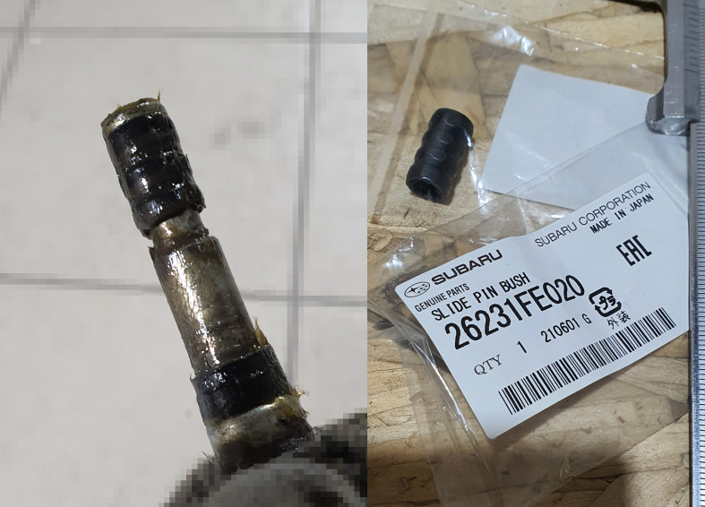

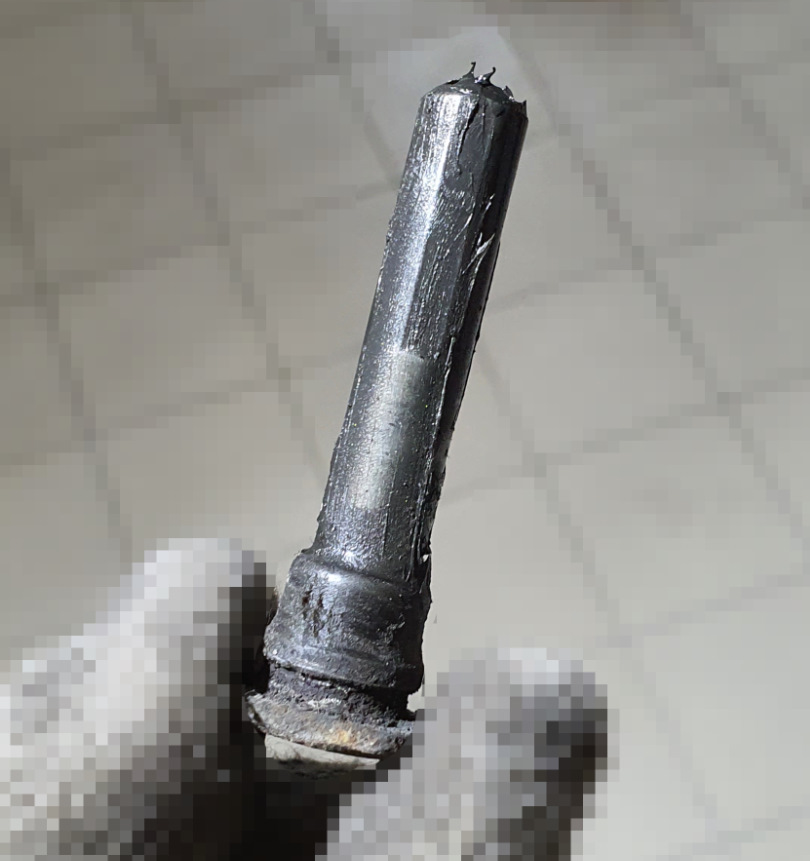

Извлекаем направляющие суппорта.
С помощью ветоши вытираем остатки старой смазки, устанавливаем направляющую на место и извлекаем. Делаем до тех пор, пока направляющая не будет извлекаться без остатков старой смазки. Смазываем направляющую TRW PFG110. Устанавливаем на место.
На нижней направляющей имеется резиновая втулка направляющая суппорта. Проверяем ее состояние
Номер втулки: Subaru 26231FE020 (~110₽/шт на 13.05.2022)

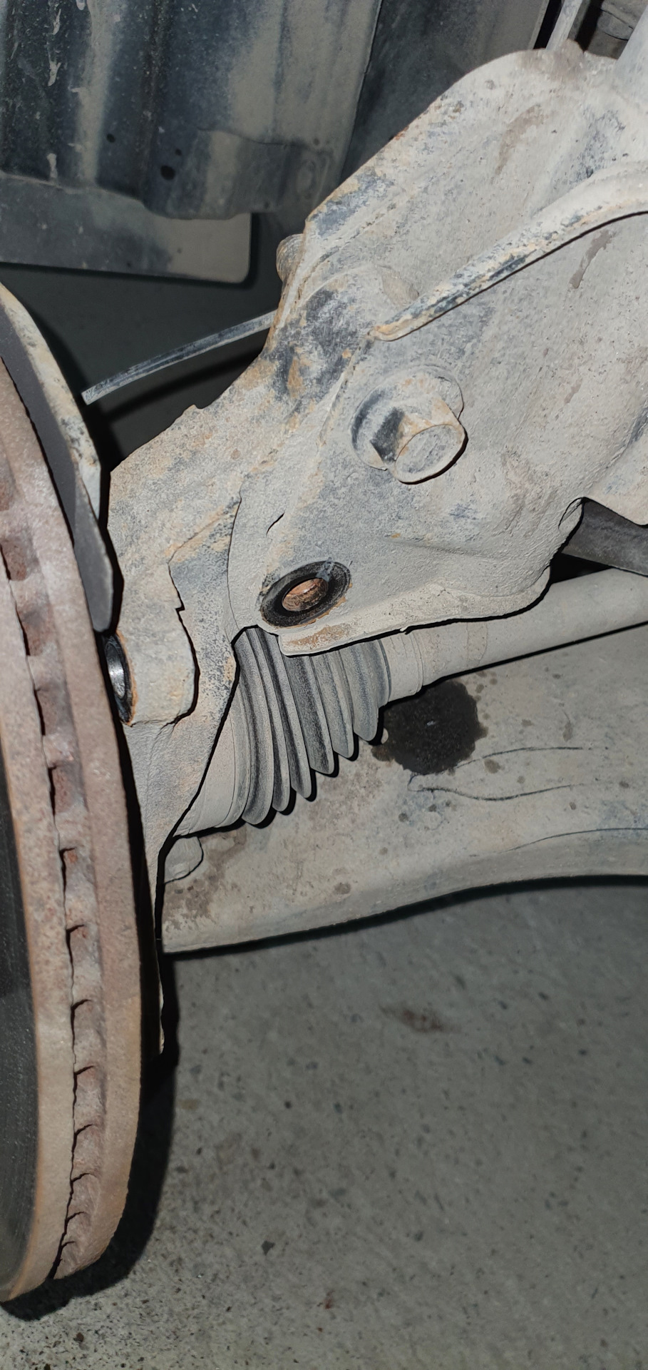

С помощью головки на 17 и трещотки откручиваем скобу суппорта (удерживается на 2 болтах с внутренней стороны). Снимаем скобу. Снимаем диск. Если тормозной диск прикипел, то необходимо равномерно вкручивать два болта М8 в специальные отверстия в диске. Болты будут упираться в ступицу и диск будет равномерно отходить от нее.
После снятия зачищаем поверхность соприкосновения ступицы и тормозного диска с помощью металлической щетки на шуруповерт/дрель.

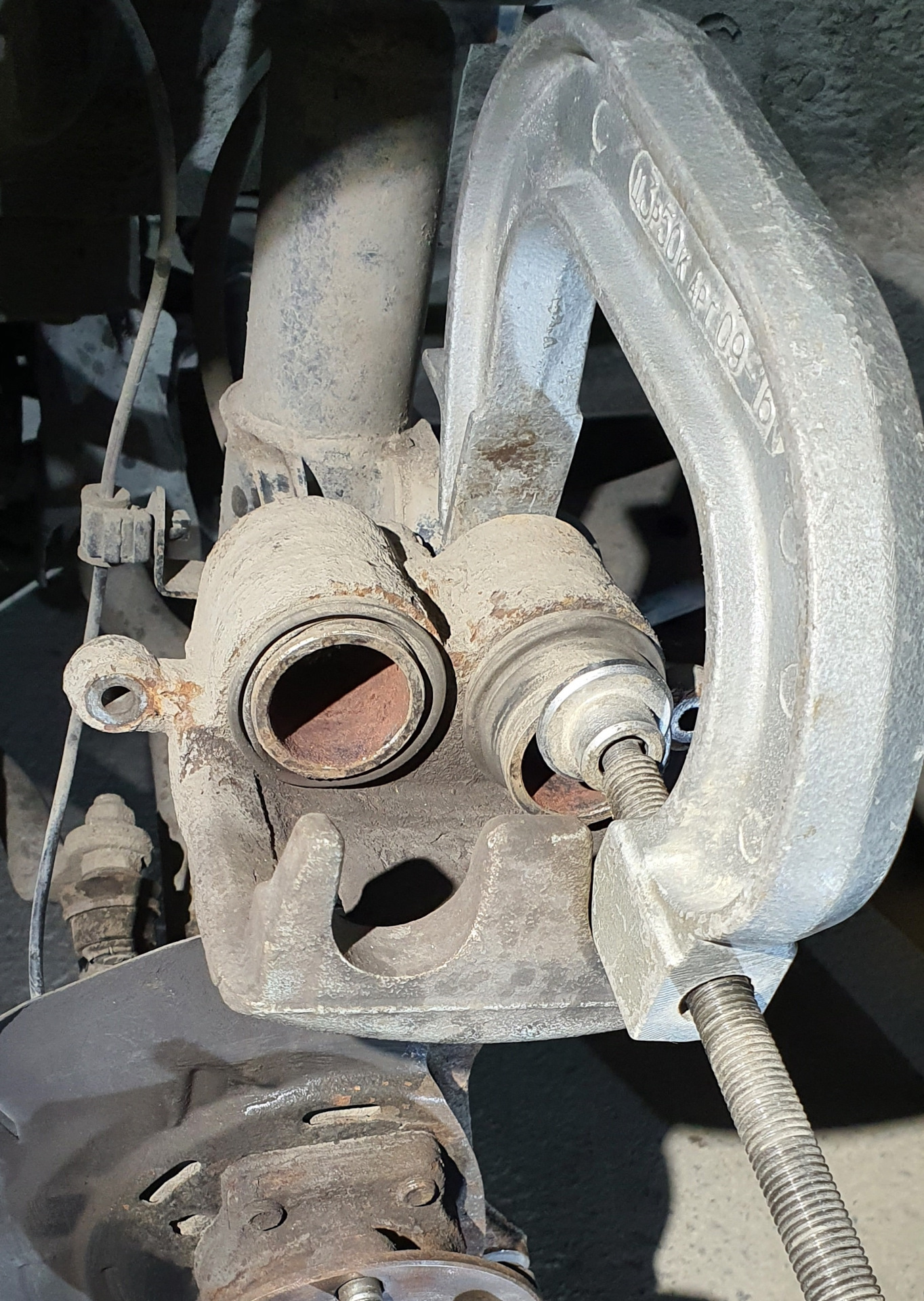

С помощью струбцины задавливаем поршни в суппорт. Необходимо следить за положением резиновых пыльников. Не должны заходить во внутреннюю часть поршня.

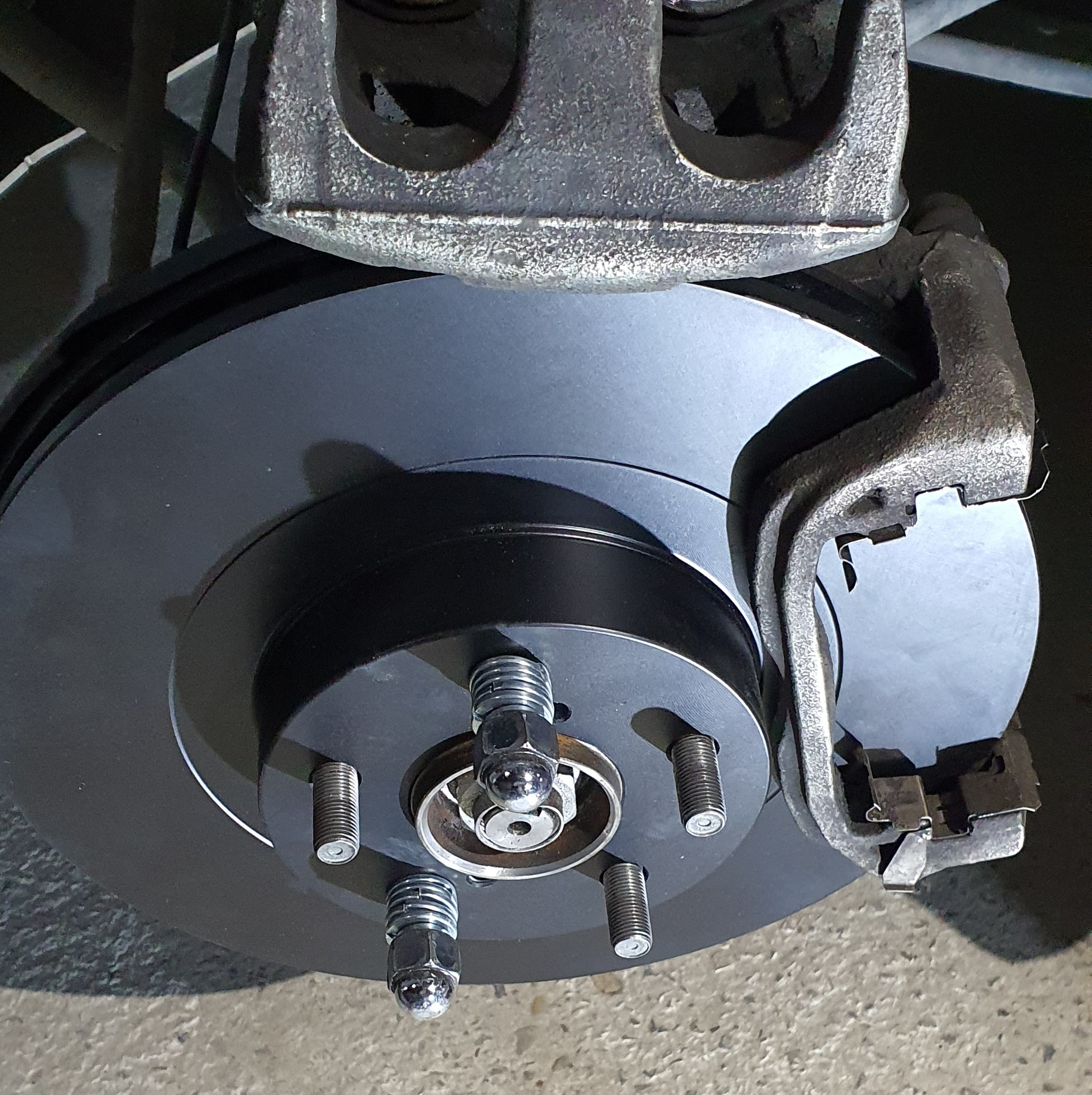

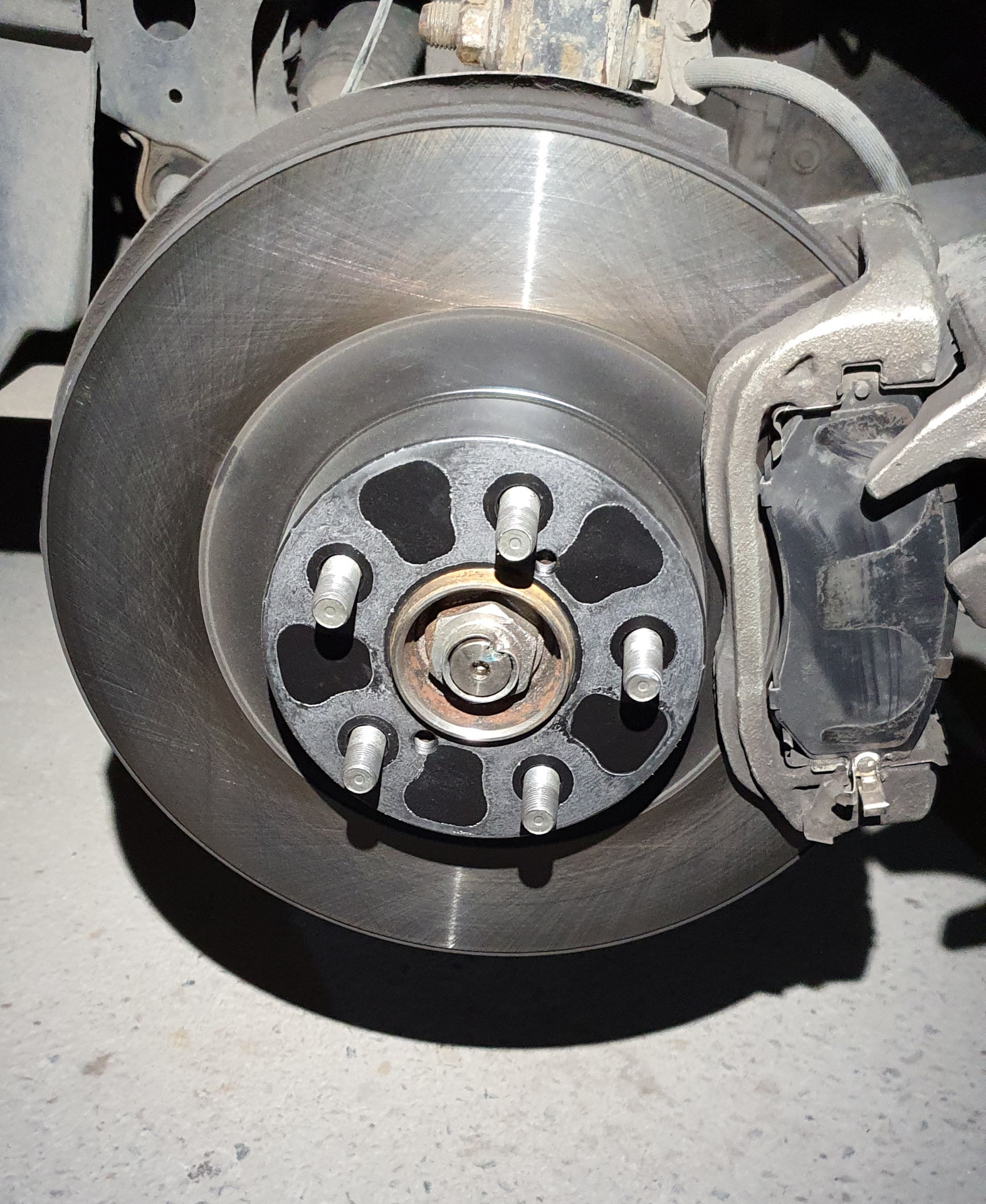

Устанавливаем новый тормозной диск на место, прикручиваем скобу суппорта. С помощью контршайб (пружинных шайб) (6шт) и родной гайки фиксируем тормозной диск к ступице.

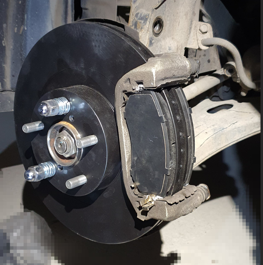

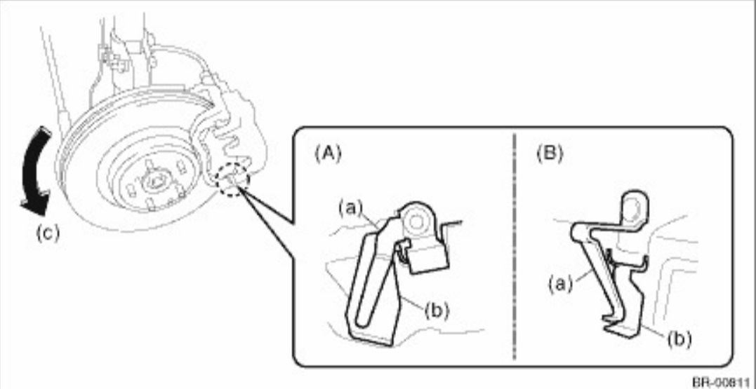

На торцы колодок (выступающие элементы сверху и снизу) наносим смазку MC1600. Устанавливаем колодки. Индикаторы износа (скрипуны) должны быть расположены снизу.

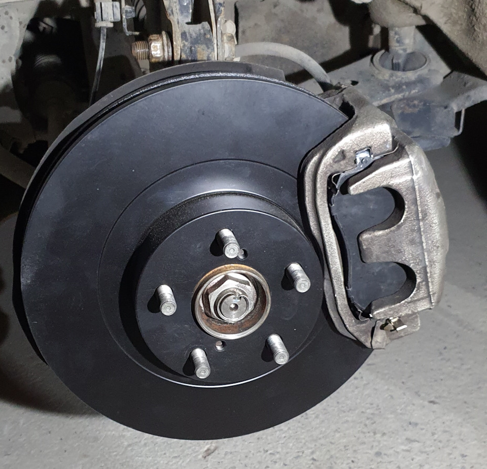

Устанавливаем суппорт на место с помощью болтов на 14. Прикручиваем нижний болт стойки.

По прошествии 1200km:
В отличии от штатных (Jurid 636) новые колодки не плывут после 5 торможений в городе (а то и раньше).
Колодки все же тормозят лучше после нескольких торможений, чувствуется на упругости педали после некоторого пройденного расстояния.
Заменой полностью доволен.
Никаких посторонних скрипов нет сразу после установки.
Пыли от колодок на колесных дисках обнаружено не было.
Тормозные диски после мойки не покрываются ржавчиной.

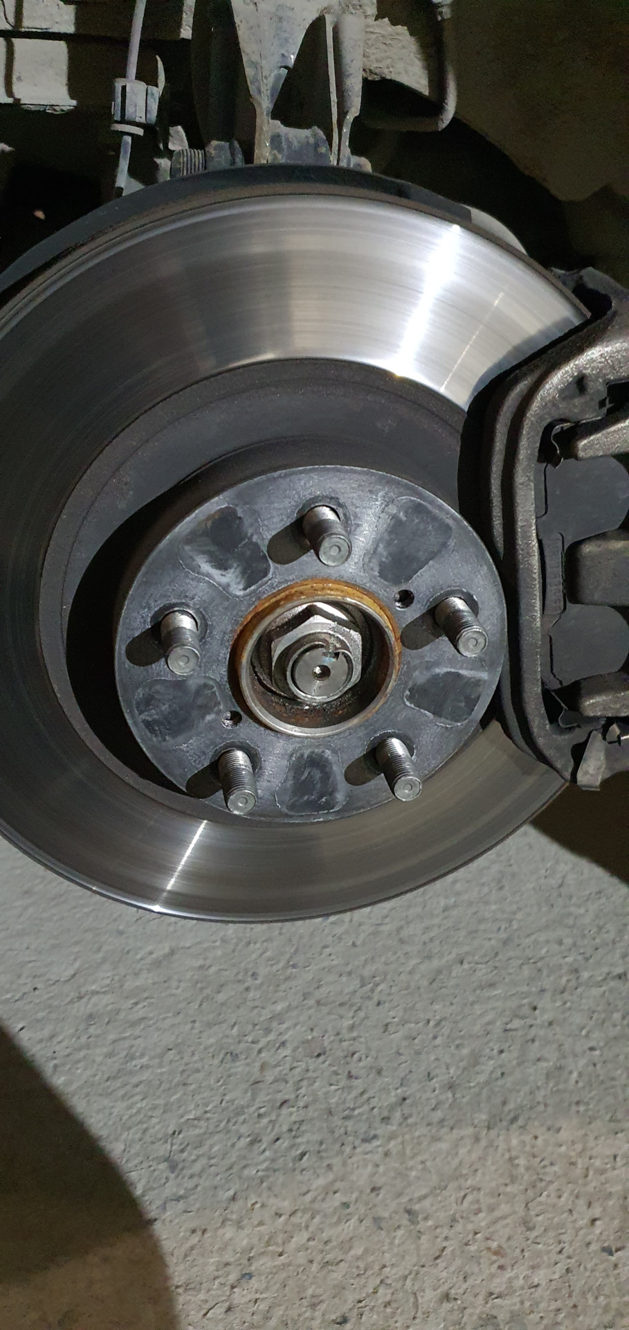

Немного фото и наблюдений.

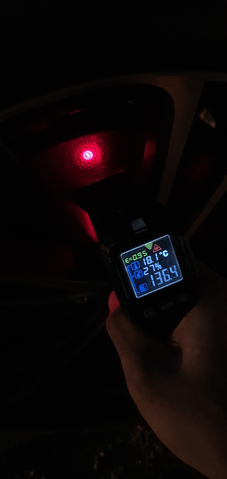

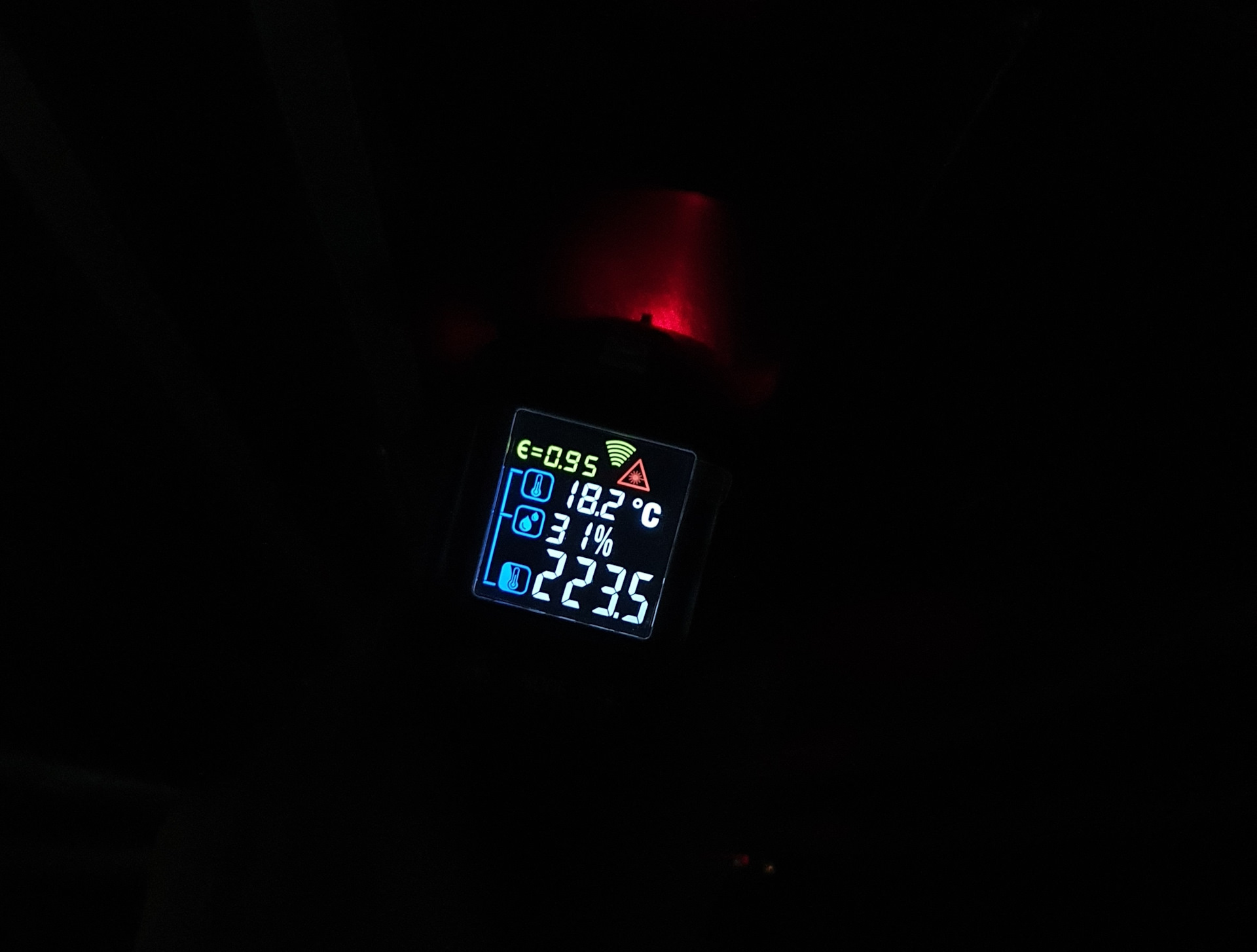

Температура после прикатки.
Температура тормозного диска после 5 резких торможений со 100-120.

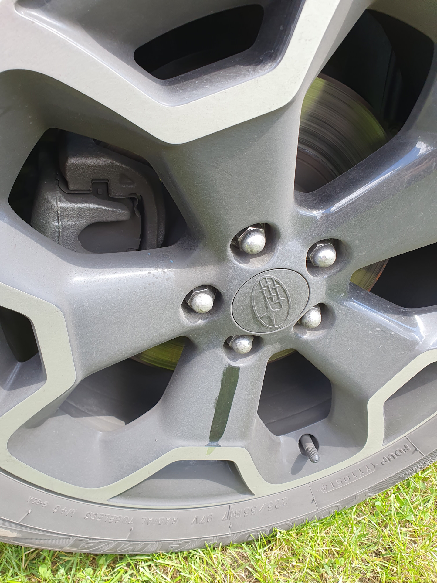

Состояние тормозных дисков после 200км.
