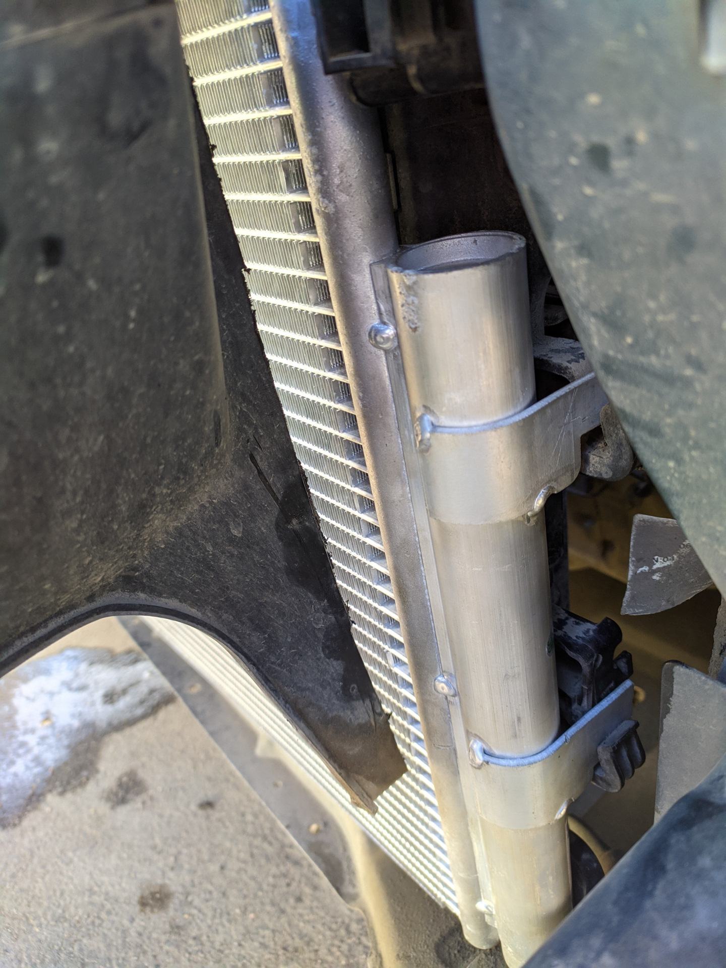

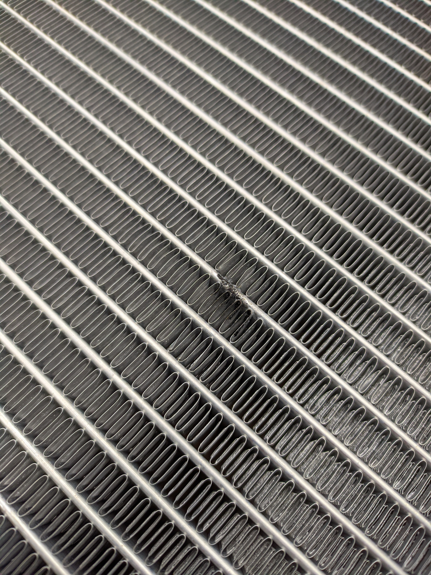

Всем привет. Как писал в прошлой записи, потек радик кондиционера. Заказал новый.
Оригинал стоил 16-23т.р., не оригинал фирмы лузар (надеюсь ударение не на первый слог) стоил в районе 10 т.р.
Заказал его. На следующий день его прислали, но без косяков не обошлось.
У него оказалось какое то непонятное пятно посередине. Что за пятно — хз, ставить такой радик не рискнули.

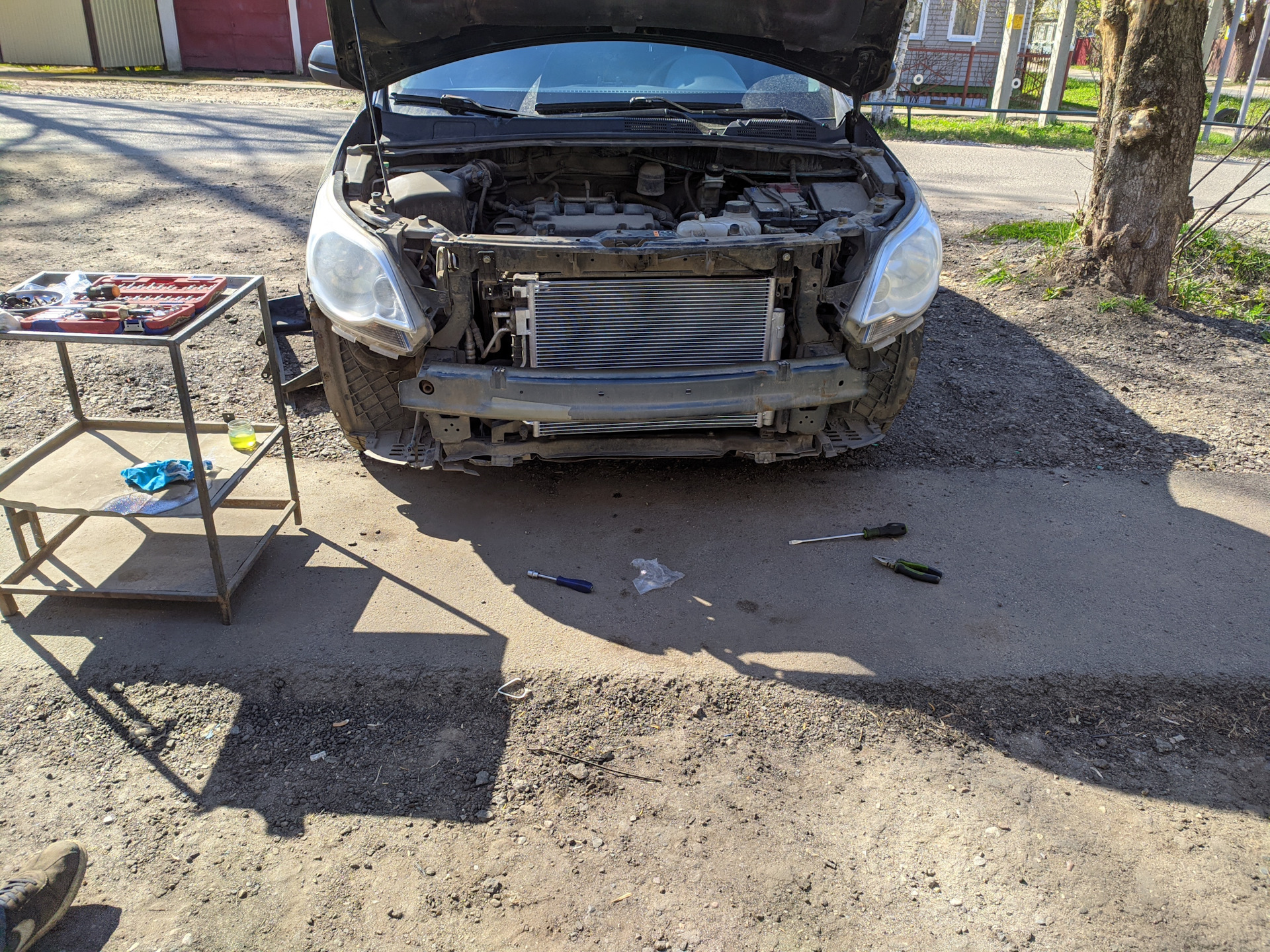

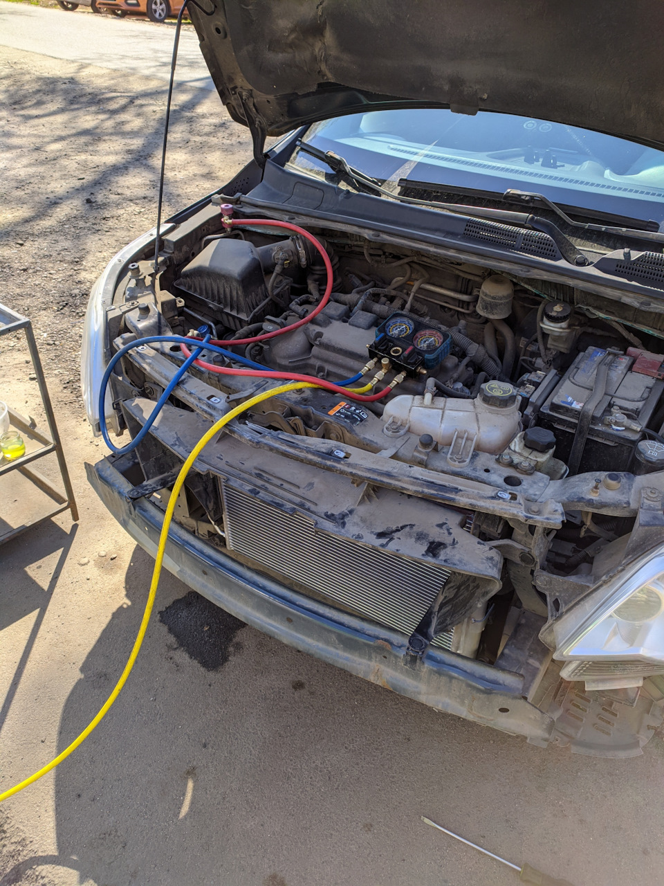

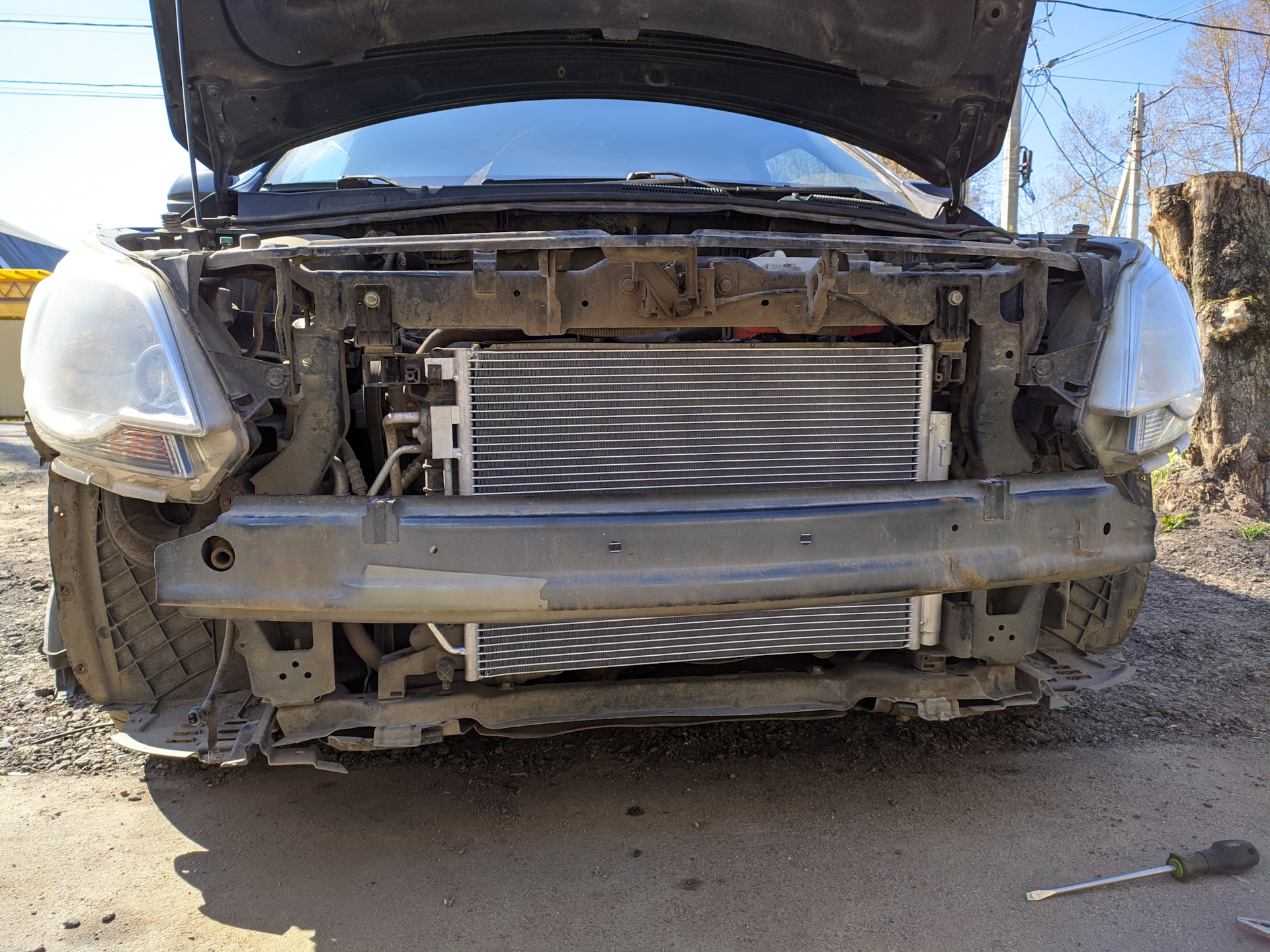

Сдал его обратно, через день прислали новый)) Записался в сервис на 6 мая. В сервисе скинули бампер, открутили старый радиатор, поставили новый, опрессовали его и заправили фреоном. Теперь заного холодит брр))

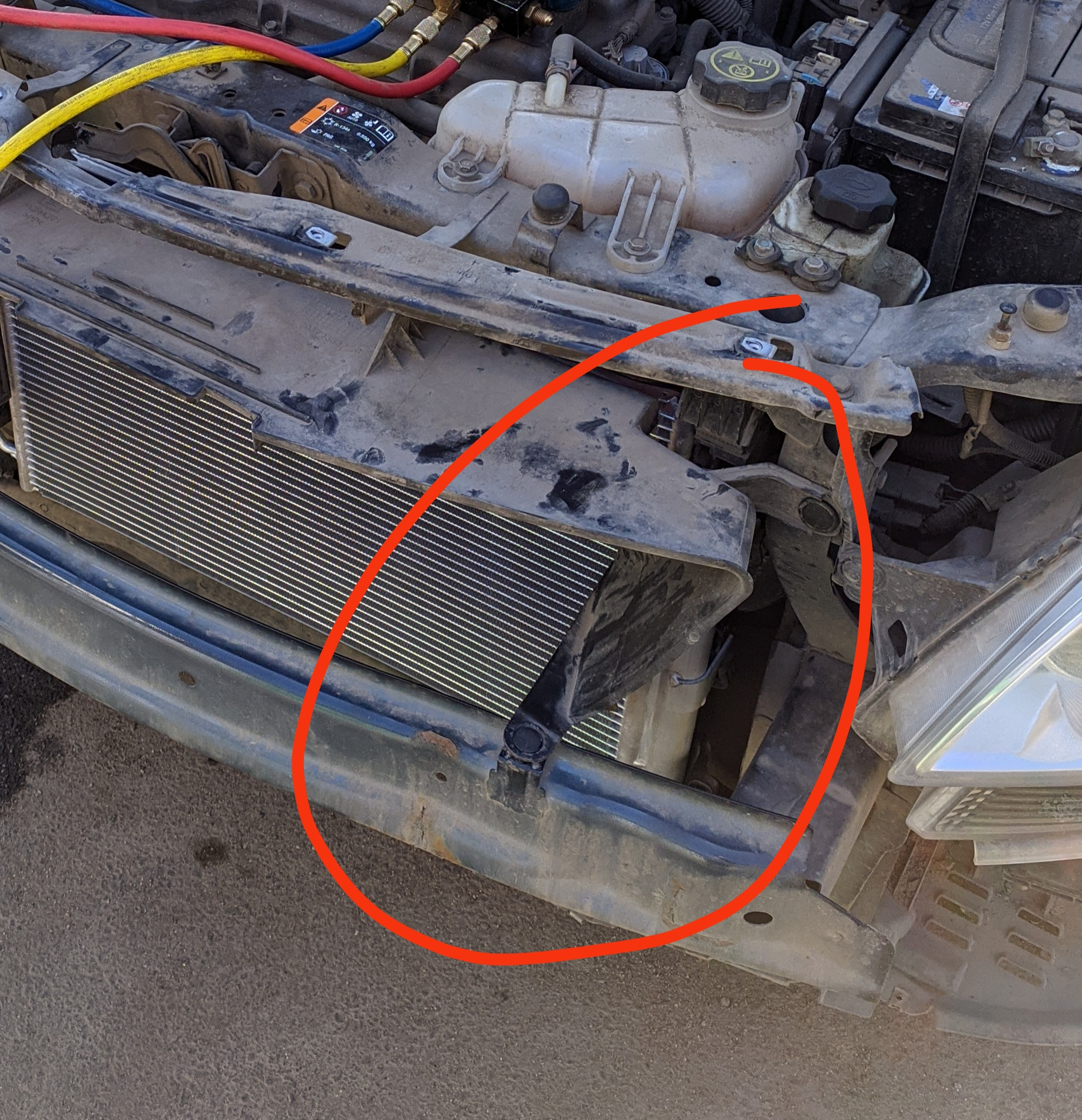

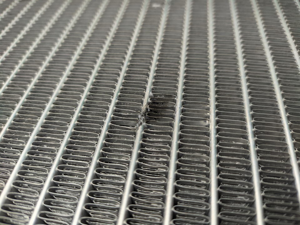

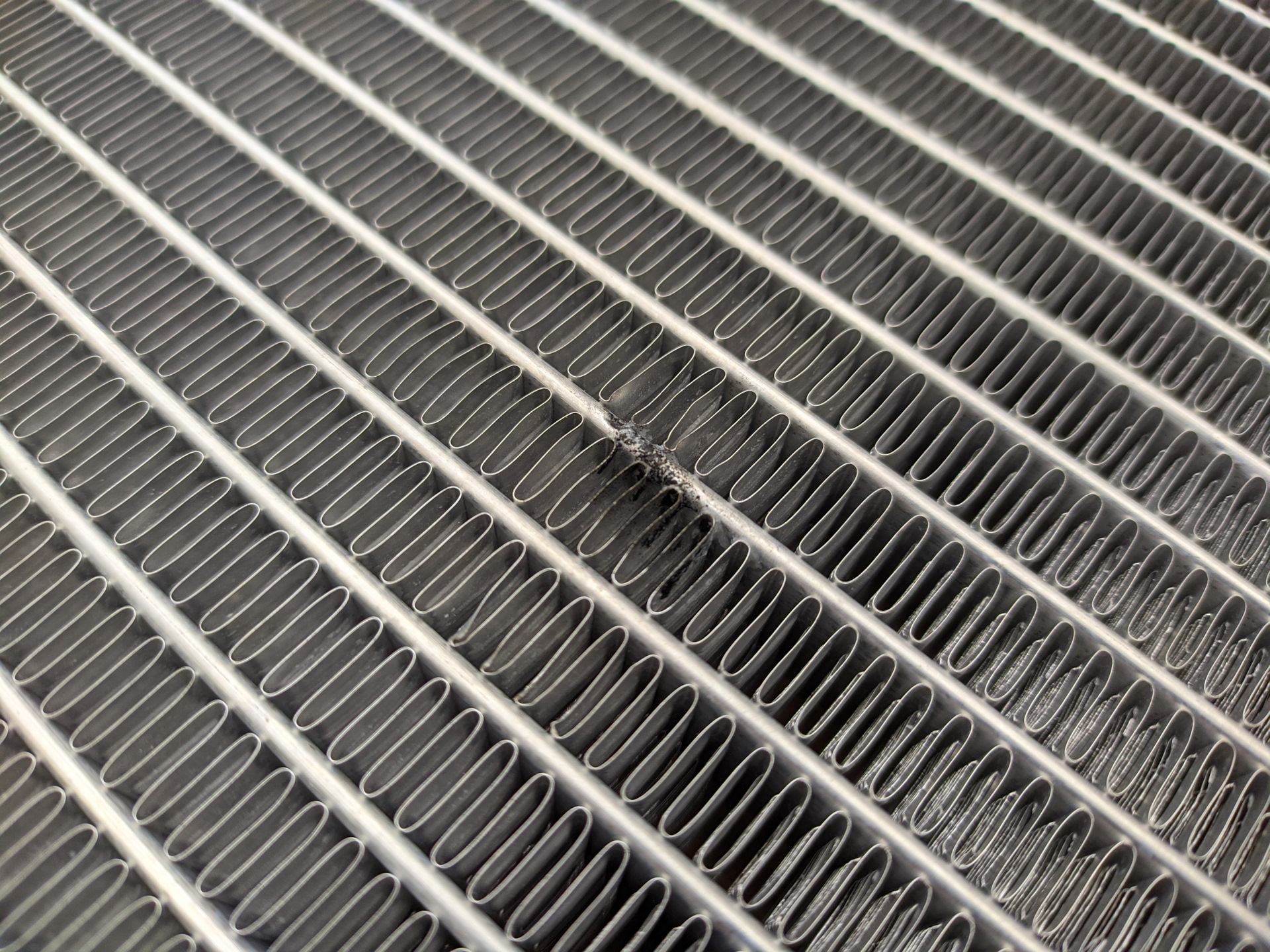

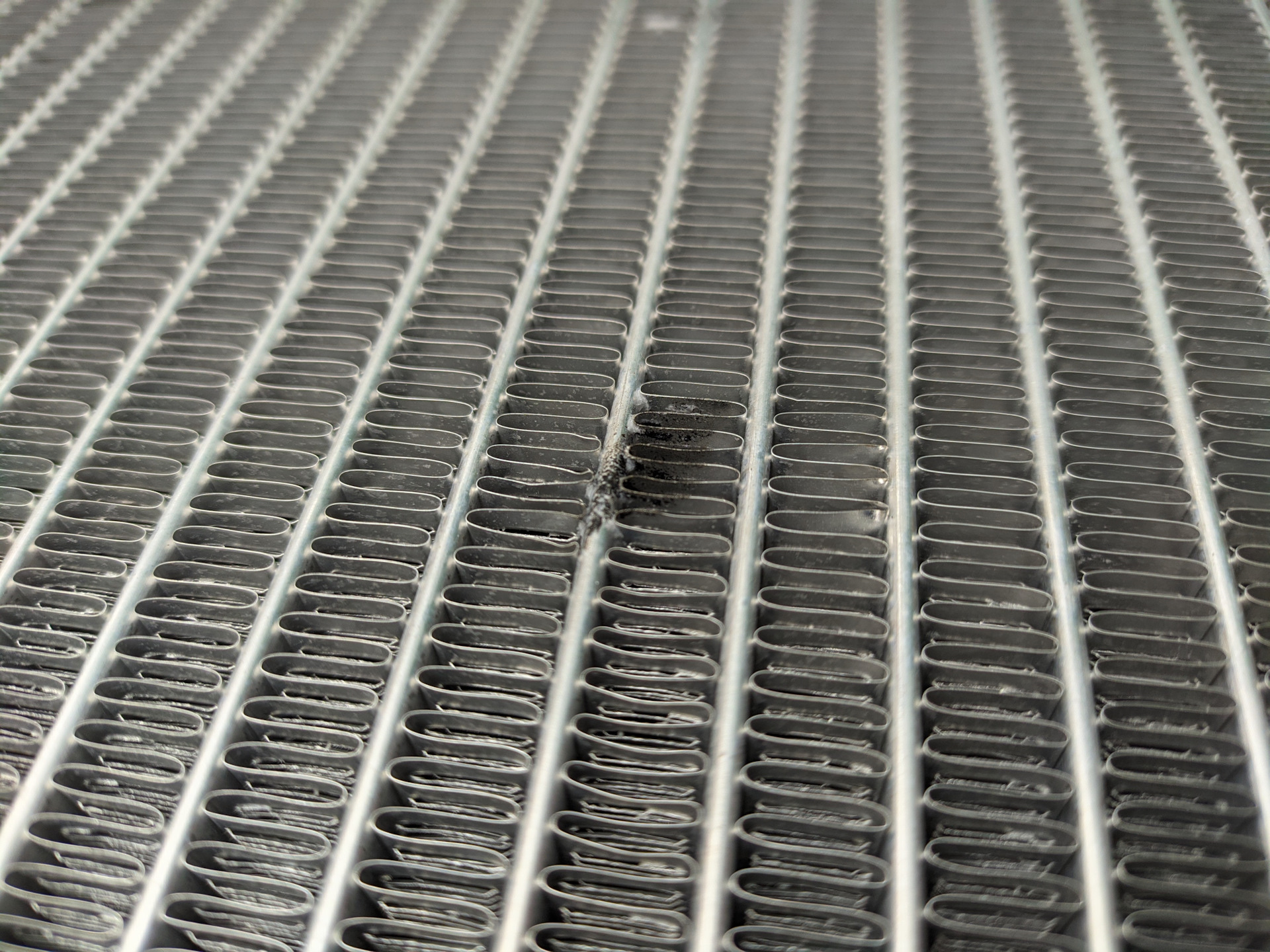

А проблема была простая. Радик не пробитый, а протертый! Его снизу в правом углу протёрло пластиковым … хз как оно называется)) Пластиковая фигня висит перед радиатором, направляет поток воздуха на радиатор. (на предпоследнем фото её видно)
Проблему решили срезанием 1 сантиметра пластика.
В итоге, радиатор 9600р. работа 6300р.

Слева как я понимаю. На фото у тебя левая сторона авто.
Надо будет у себя проверить. А внешняя или внутренняя часть радиатора ?
Внешняя. На балке небольшая вмятина. К ней и крепится этот диффузор. Протерло именно из за этой вмятины. Это у меня машина покатилась и уперлась в передистоящую 😁😎 еще лет 6-7 назад
Теперь понял из за чего. Сочувствую такой неприятности. А бампер в щепки наверное ?
нее, он целый. ничего ему не было.
Вогнулся и выгнулся что-ли ?)
Пластик на бампере мягкий)

не факт, были такие случаи и именно в этом месте и без ударов
я у себя смотрел — вроде есть зазор

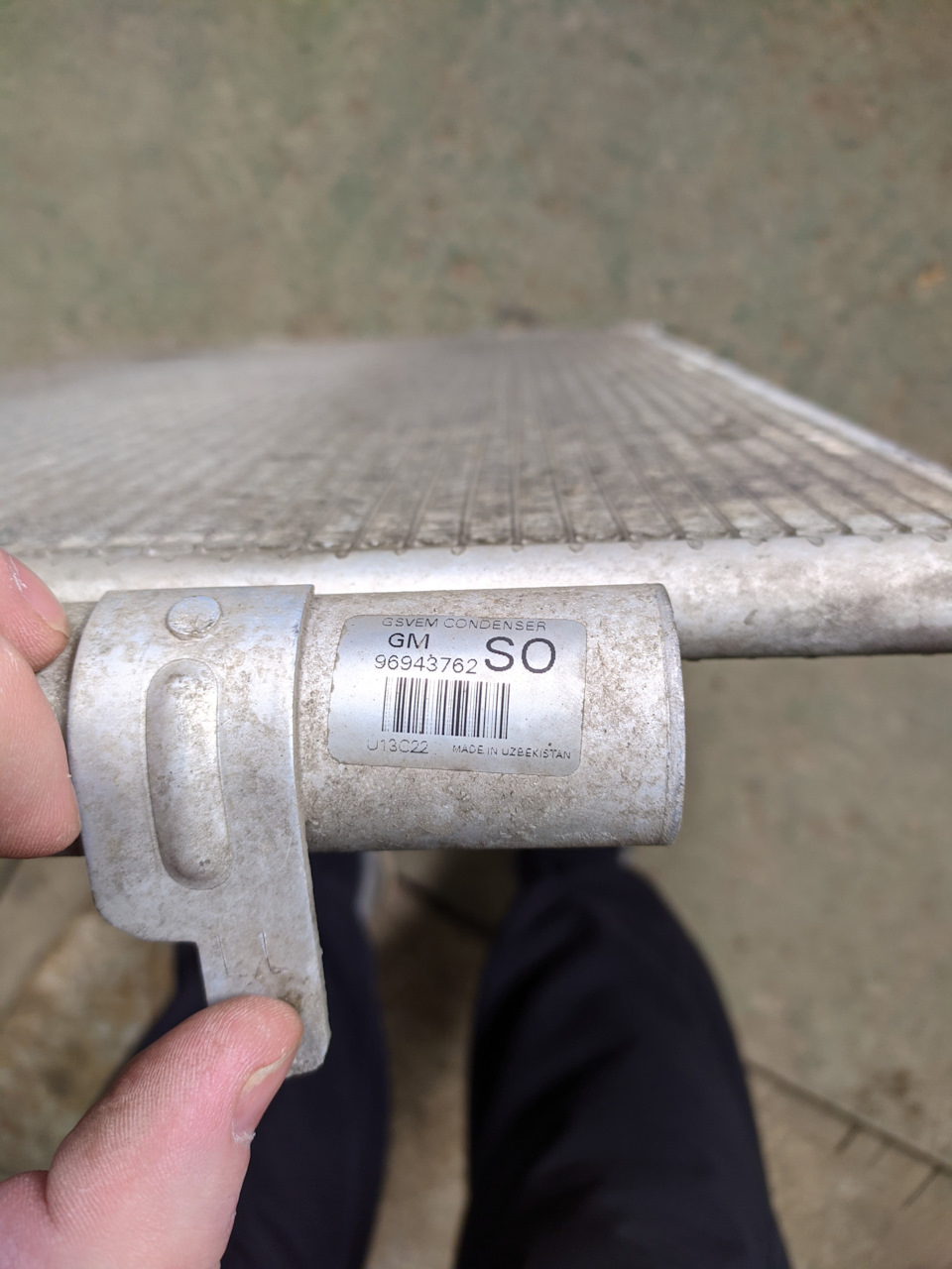

В прошлом году также менял радик кондиционера. Ставил, не помню по моему узбекский или китайский. Там только ушки крепления не подошли. Пришлось срезать старые и их пределывать к новому. А так вроде всё ок. Только по деньгам обошлось в 3 раза дешевле 🤣
Кииайский стоит сейчас ~7500р.
ну твой скорее всего тоже оттуда
лично видел лузаровский датчик на Гранту с надписью Китай
Так лузар это тоже китай. Всем известный факт 😎
