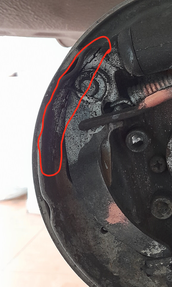

По началу шумело не навязчиво, но сегодня прям услышал отчётливо, задний правый пошёл на взлёт. Взял Вологодский за 1750р, как с завода ставят. За работу отдал 600р.

Задняя колодка оторвана, видимо ручник примерзал зимой.
Да, потом тоже увидел это

Здравствуйте, на всех своих ПП ставил только вологодские… А родной почему загудел? В яму колесом попали?
Ни куда не попадал, качество потому что сейчас такое
