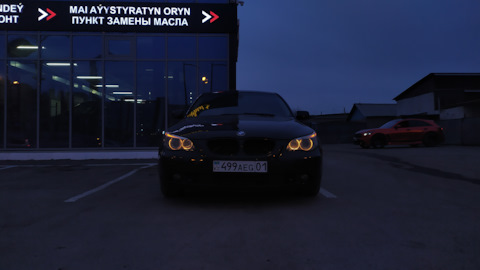

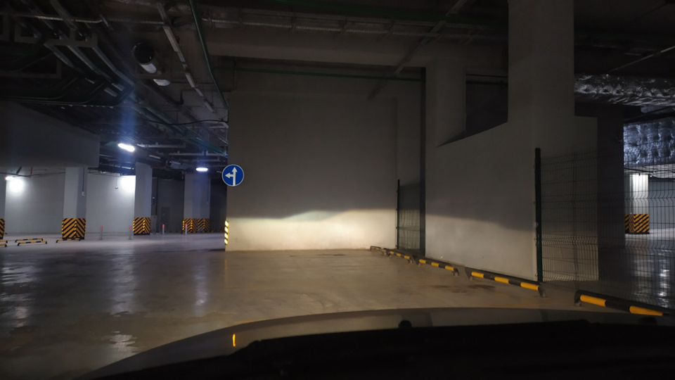

На днях поменял лампочки ближнего света, отрегулировал фары наугад в паркинге) знаю, что неправильно, но, вроде бы, светит нормально. Ну и немного интерактива)
