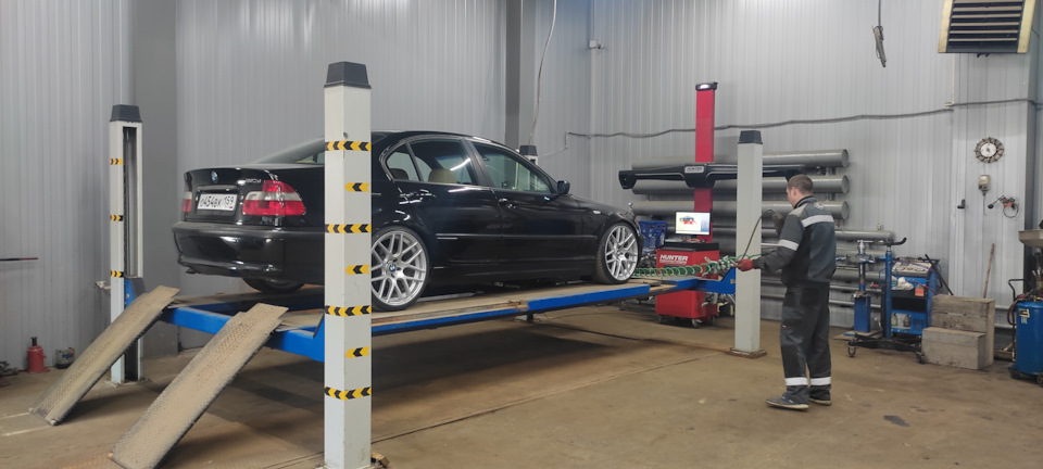

Я считаю что колёса вообще за всю картину отвечают. У мены уже были 2 46ые на 18ых дисках, и каждый раз глазу хотелось объем пространства в арке увеличить. Свои загоны короче. Искал 19ки разноширокие и диповые(не плоские). Нашлись на е60 которая ехала распилом из Японии. Зовутся Venatici c72m. Как машина приехала в Россию диски отправили уже ко мне в город. Идеальная геометрия да и состояние близкое к этому. Резина новая триангл th201, которая зарекомендовала себя как отличнейший бюджетный вариант уже не один раз. 19ки в сборе по ощущениям в два раза легче чем оригинальное 17ое колесо. Весов не было, конкретики не дам. Допилена морда, машина легла как хотел. Диски встали без проставок с ходу как надо. Прокатился- жопа трет об арки. Бегом на авито покупать новый раскатчик арок. Два дня и он у нас. 40минут и колёса влезают как надо. При работе используем фен. Нигде краска не треснула и не отпала. Сход развал и ракета почти готова. Но это не точно…)))

Какой это стиль дисков?
Если отсутствует маркировка FORGED — значит, литье.
Что за колёса?
Я полагаю что это совсем не ковка
Я тоже так полагаю
Наверно ещё у Николая с Ростова брал
Хочу тебя огорчить но на ковку не похоже ( думаю это обычное литьё) на ковке обычно не выливают параметры
В Анапе брал. Передний диск прошёл проверку на прочность. На ходу в поребрик въехал. Бордюрка есть, геометрия на месте.
