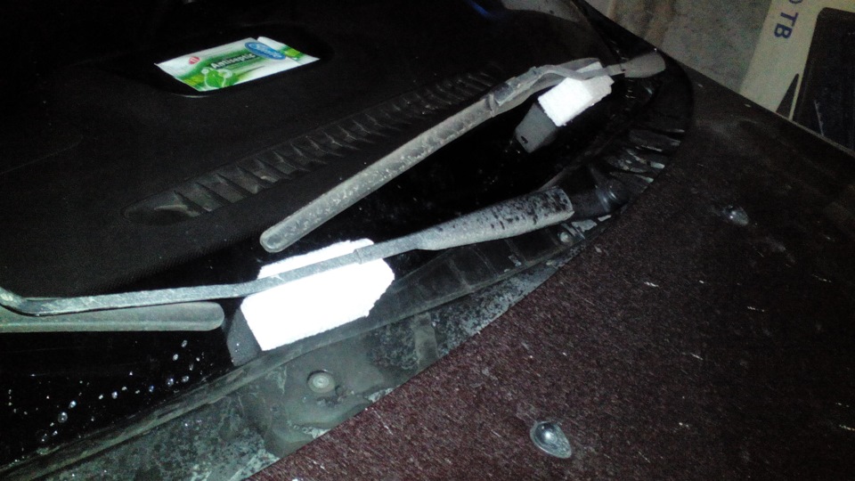

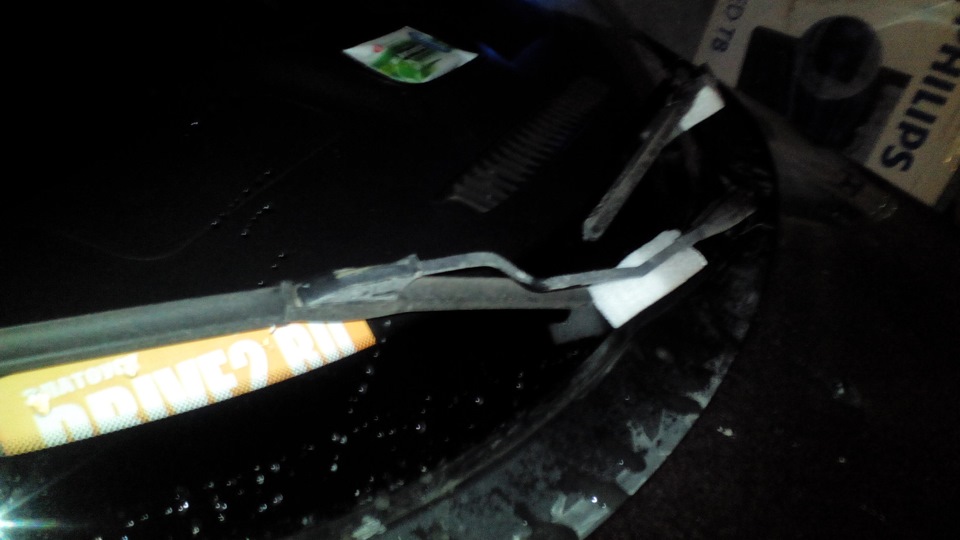

Есть 2 мнения — одни говорят надо дворники поднимать на парковке, другие говорят тоже самое — но мол что пружины растягиваются и слабеют, что потом прижим никакой. Согласен со всеми. Поступил по-своему. Подложил под штанги дворников пенополистирол. Дворники стекла не касаются и не отогнуты на полную — пружины в нормальном положении. Дворники стали после этого лучше прибирать :) Видимо резинка за ночь выпрямляется и восстанавливает форму.
