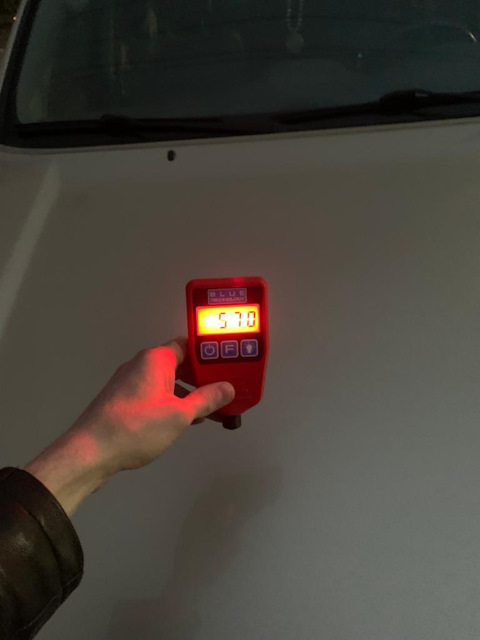

мотор сухой, кузов ровный, бампер передний крашен, такое бывает и это нормально, сколы, потёртости и так далее, с 2006 года… Задний бампер то же крашен, со слов владельца из за неграмотной установки парктроника, в цвет не очень то попали. Это мелочи.
