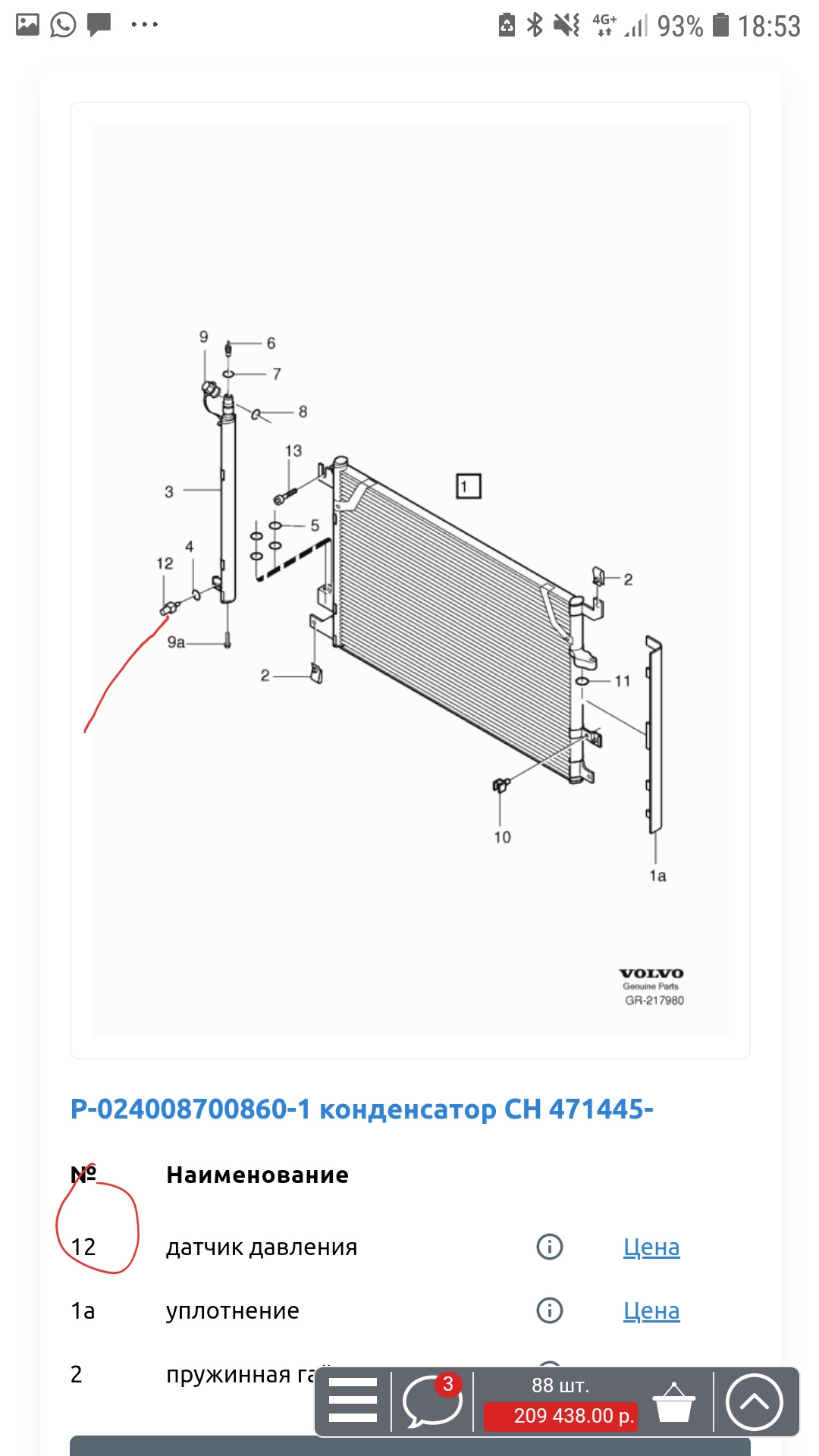

В том году летом меняли радиатор кондиционера, соответственно заправили фреон 1000гр. Для замены датчика выкачали фреон в баллон, 970гр.
Всё вполне нормально, 1000гр заправили, температуру проверили, но. что то с вентилятором охлаждения. Запускаю авто, кондиционер вкл, вентилятор включается, работает минуту полтары и отключается, тишина… нестабильно вкючается и выключается, вообщем поиски продолжаются…

По левой сторое радиатора (если смотреть на капот), с ключом можно подлезть к нему снизу.
Подскажи пожалуйста где находится этот датчик? Сейчас ищем, не можем найти, ошибка по нему
