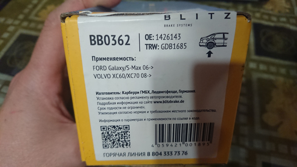

В очередной раз неожиданно, вслед за передними колодками закончились задние, причем закончились полностью, так что фрикционный слой полностью стёрся и колодка скрежетала металлом по диску(
В своё оправдание скажу, что колодки были заказаны заблаговременно, но отсутствие времени и непредвиденная ситуация с колодками (ниже объясню) привели к данной ситуации.
Прошлый раз при замене колодок с дисками подбирал запчасти по каталогу brembo и проблем не было, но в этот раз при заказе колодок по оригинальному номеру поиск выдал 2 номера колодок на замену. В магазине подобрал колодки по vin и заказал. Через неделю после заказа (я же никуда не тороплюсь) пришёл отказ, в магазине сказали, что по вине поставщика. После телефонного разговора с менеджером магазина, где я высказал своё недовольство сервисом, мне предложили замену из имеющихся в наличии колодок. На следующий день я их забрал и при получении удивился, насколько они маленькие. Ну ладно, подумал я, они же задние, такие и должны быть) Позже, когда я всё-таки добрался до замены выяснилось, что сомнения мои были не беспочвенные — колодки не подошли, т.к. оказались меньше по размеру.
В это время я находился на даче и пришлось опять на убитых колодках, подвергая чрезмерному износу диски, возвращаться обратно в Москву. В итоге поменял колодки на правильные BLITZ BB0362.

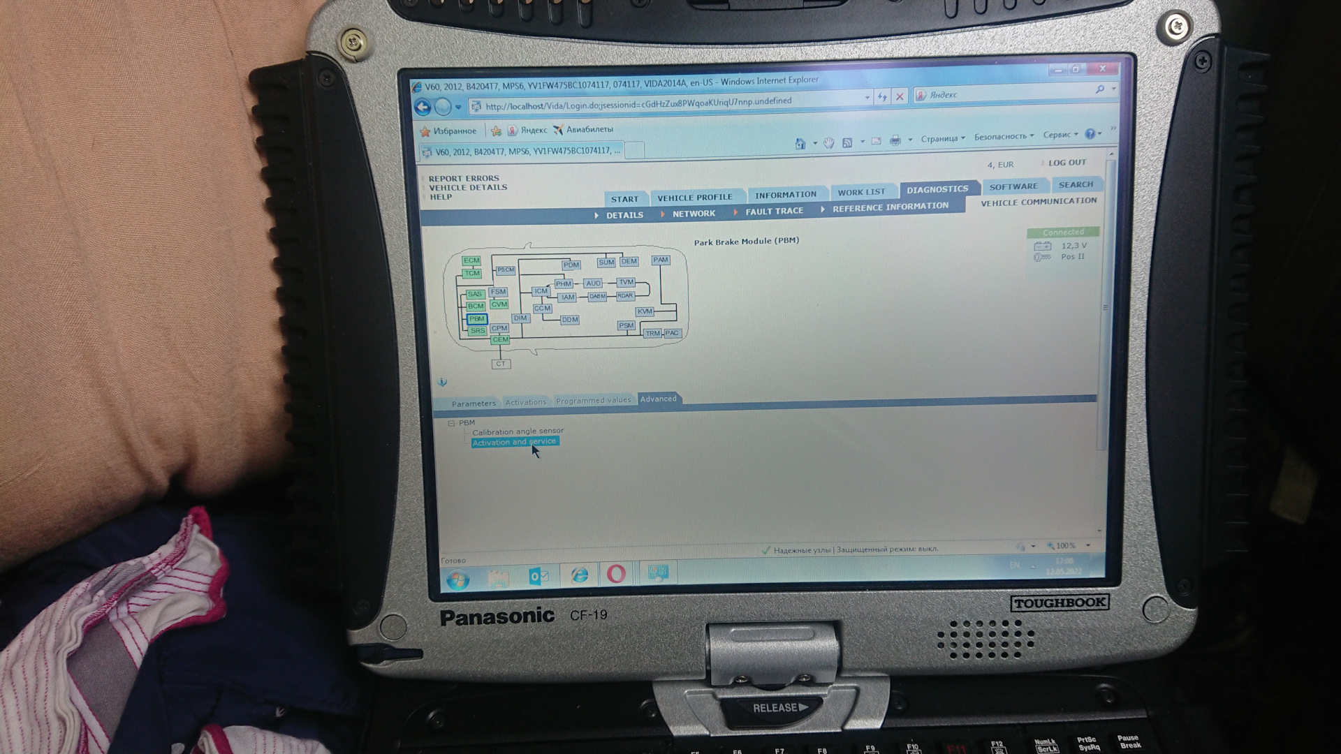

Прошлый раз при замене приходилось снимать электропривод стояночного тормоза, чтобы вручную прокрутить механизм, чтобы в последующем ничего не мешало вернуть поршень в исходное положение. В этот раз при наличии прибора VXDIAG решил проверить его возможности.
Поднимаем автомобиль, снимаем колесо.
Подключаем прибор, запускаем vida, ждем пока произойдет связь с блоками управления
Выбираем на схеме блок PBM (Parking Brake Module), далее меню Activation and service
Кликаем по изображению модуля, далее Activate service mode. Для активации сервисного режима ключ должен быть во 2-м положении — зажигание. В случае с кнопкой запуска, нажимаем и удерживаем несколько секунд до включения зажигания (тормоз не держим, иначе двигатель запустится).
Слышим звук жужжащих моторчиков, джем несколько секунд, пока процесс не завершится.
Откручиваем 2 болта крепления суппорта ключём на 13, придерживая втулку от проворота ключём на 15. Снимаем суппорт.
Вдавливаем поршень в цилиндр по упора.
Устанавливаем новые колодки и собираем все в обратном порядке.
Далее выходим из сервисного режима кликнув по кнопке Exit service mode, при этом активируется электропривод стояночного тормоза с автоматической адаптацией.

Крутить не надо просто вдавливаем, если все развели через программу
