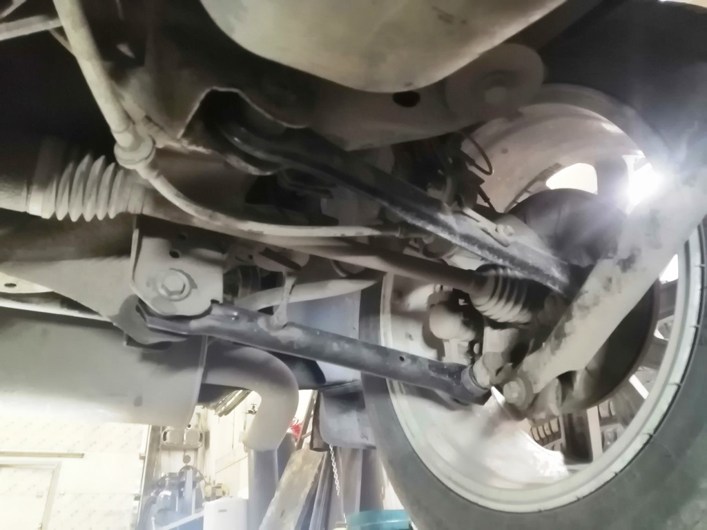

Всё началось с того, что после переобувки с зимних R18 на летние R19 появился гул при движении от 60 км/ч.
Факторы указывали на то, что гул идёт от левой ступицы. Самый главный фактор — пропадание гула при затяжном повороте на скорости 65-80 км/ч в левую сторону. Соответственно, центр тяжести перемещается в правую сторону и гул пропадает. Как только проходишь такие повороты и едешь снова по прямой, — гул возобновляется. А при правом повороте на тех же скоростях, звук оставался, центр тяжести влево. Вот и получается – разбитая левая ступица на Freelander 2.
Чтобы исключить все причины гула, я ездил на диагностику аж три раза. Первый сервис, второй сервис, и в конце ещё раз в первый сервис. Всё, со ступицей определились на 100%.
Однако, каково было моё удивление, когда приговорили ещё и подшипник приводного вала правый INA 712076410, который я менял в середине декабря прошлого года, запись от 15 декабря 2021г.- www.drive2.ru/l/605885608681823536/. То-ли брак, то-ли установка – причина мне не ясна. Гудит и всё тут.
Во время второго визита в сервис, я обратил внимание на скрежет в районе колеса при вывешенном авто. Когда ходил вокруг машины, решил тоже всё поболтать туда-сюда. Скрежет издавался от правого колеса со стороны стойки, когда болтаешь, схематически вот так:
Сначала немного испугался, что рейка. Но при тех же маневрах, левое колесо таких звуков не издавало. Определили – опорный подшипник. Меняются в паре.
Всё выше написанное – неисправности, которые следовало устранить в кротчайшие сроки.
Но я подумал и решил ещё перебрать подвеску, сайлент-блоки и рычаги. В любом случае, давно собирался это сделать, раньше или позже.

Далее фотографии замененных з/ч и комментарии к ним. Машина находилась в сервисе 3 дня, с 27 по 29 апреля 2022г.

Во время "обкатки", где-то на третий день я обратил внимание на правое колесо.
Вывернул руль и ужаснулся. На дворе 2 мая. Все на дачах.
Третьего мая связался с сервисом. Хорошо, они всегда на связи. Сказали не паниковать и приезжать сразу на корректировку сход-развала и на понимание причин возникновения этих масляных брызг.
Причина — переборщили со смазкой в шрусе, забили целый тюбик. Объяснили, что лучше оставить так и со временем лишняя смазка уйдет. Наблюдаю за брызгами, их становится меньше. Может и действительно ничего страшного. Смазки много не бывает, как думаете вы?

По смазке, шрусом набили трипоид? Если так, готовься к скорому выходу его из строя. В трипоид смазку с молибденом нельзя никак.
Ок, спасибо, уточню.
Я так же сделал, уже 20 тыс проехал и все норм 👌🏻
Тоже диск и подкрылки сначала забрызгивало? Потом ушло?
Забрызгивать начало, когда порвался пыльник, пыльник поменяли — теперь все сухо.
Не, у меня просто выдавливает излишнюю смазку, переборщили. Но уже практически прошло. С пыльником всё норм.
Roman400
Вчера уточнил, использовали специальную трипоидную смазку без молибдена.
Ну слава богу, успокоил)))
Да, жду марку смазки, обещали прислать. Так чисто, для общего понимания.

Привет, Илья! Масштабно и стратегически верно!👍👍👍 По смазке, думаю, что излишек не криминален, хотя перебарщивать тоже ни к чему, все равно вылетит и закидает все вокруг (как и произошло).
Спасибо, Андрей, большое.
Да, именно стратегия сыграла главную роль.
AID412
Что думаешь по поводу излишней смазки?
AID412
Ну самая бяка вроде вылетела. На вид не приятно. Буду ещё наблюдать… Если появятся сомнения, сказали приезжать. Но пока всё сбывается, как и говорили. Не прогрессирует.
Тогда все в порядке будет!👍 У меня был случай на Фриле, когда увидел тоже разброс смазки, но меньше по количеству, замыл и потом через пару дней увидел, что весь колесный диск внутри закидан-пыльник шруса порвался, трещина с 1см была.)))
Ок, т.е. ещё пыльник нужно смотреть. Благодарю.
Посмотреть — лишним не будет точно!👍🤝
