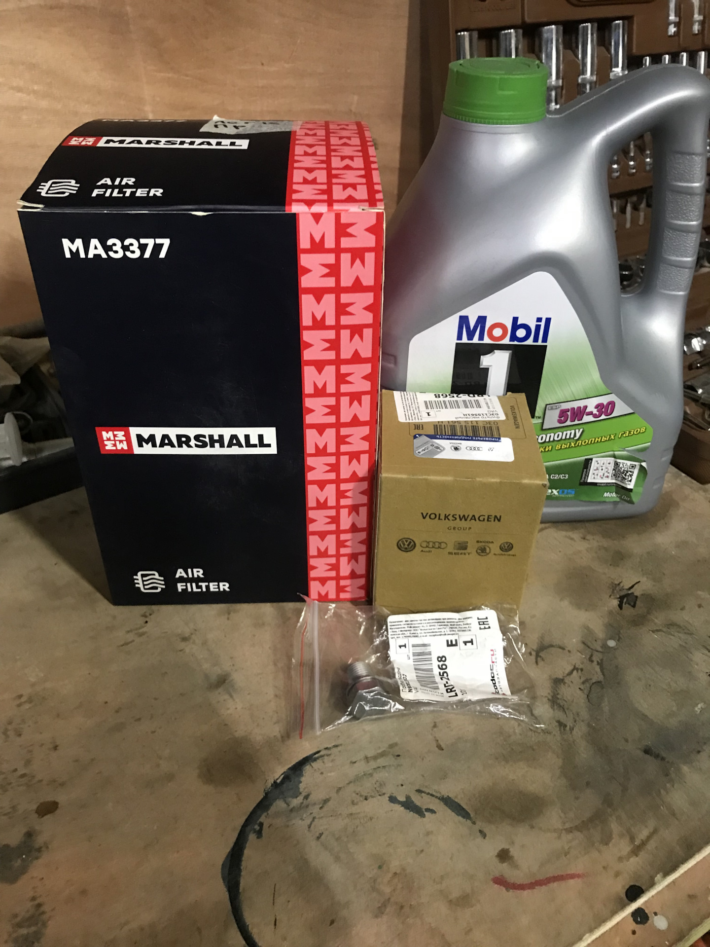

Внезапно вспомнил, что почти 8000 уже проехал)
Как всегда неожиданно 🤷♂️.
Набор стандартный
— 154285 Mobil 1
— 03C115561H фильтр
— N90813202 болт
И решил попробовать в деле халяву —
— MA3377 фильтр воздушный Marshall. С виду сделан весьма качественно. Сел в корпус как родной 🤷♂️ Будем посмотреть🤔

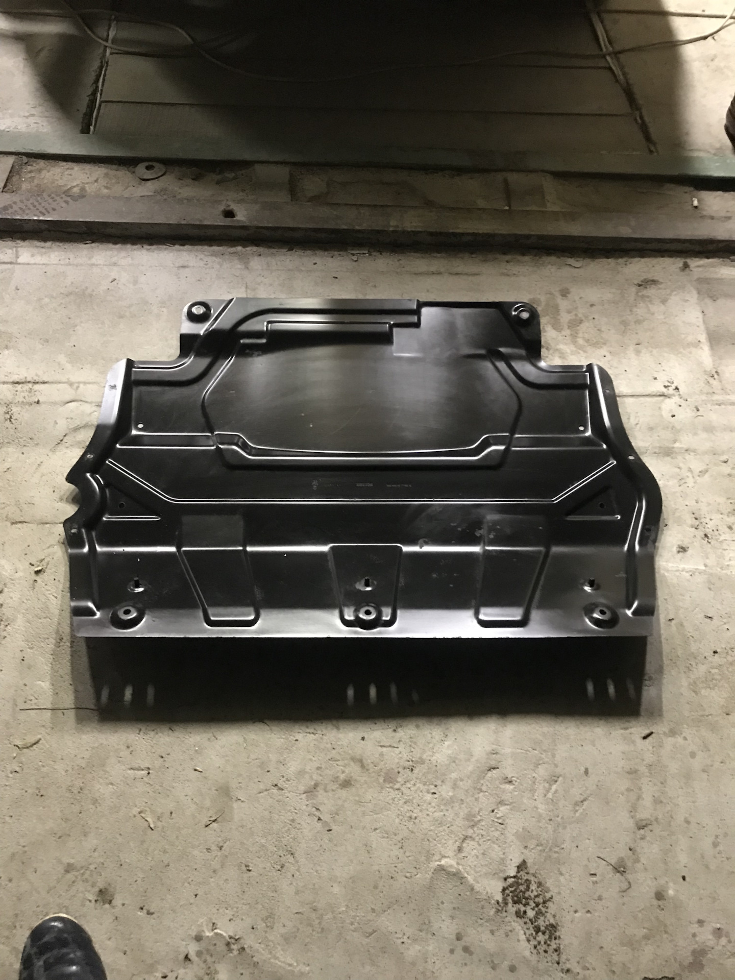

Винт решил поменять потому как ещё несколько тысяч назад, заметил что поддон в масле. Подкапывало с болта, может кольцо бракованное попалось. Решил на всякий случай поменять.
И заодно отмыл защиту

У меня защита вся ржавая уже) как вы ее сохранили в таком виде ?
Ну так в масле же вся была )) Не я один видимо с винтом сливным косячил 🤷♂️🤣
Нет худа без добра! ))))

Резьбовая пробка маслосливного отверстия, усилие зажатия — 30 Н, если меньше — будет капать, если больше — накроется резьба в поддоне.
