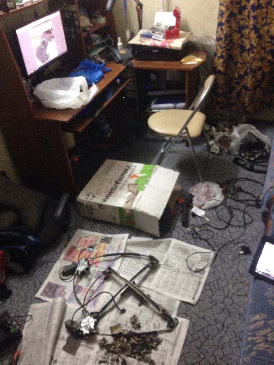

В один пасмурный и снежный вечер, я сел и понял, что стоит коробка с ЭСП (электростеклоподъемниками на 4 двери) и нужно бы их уже инсталировать в машину. А то уже как 2 год пошел как они лежали.
Забегаю вперед скажу, что они уже стоят). Чему я очень рад. Но все по порядку.

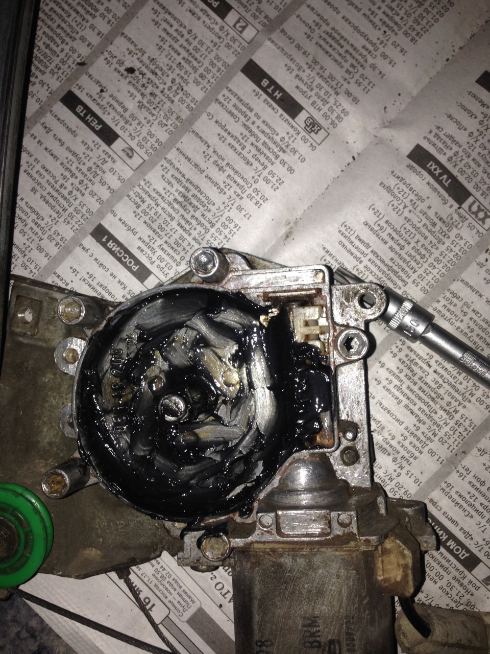

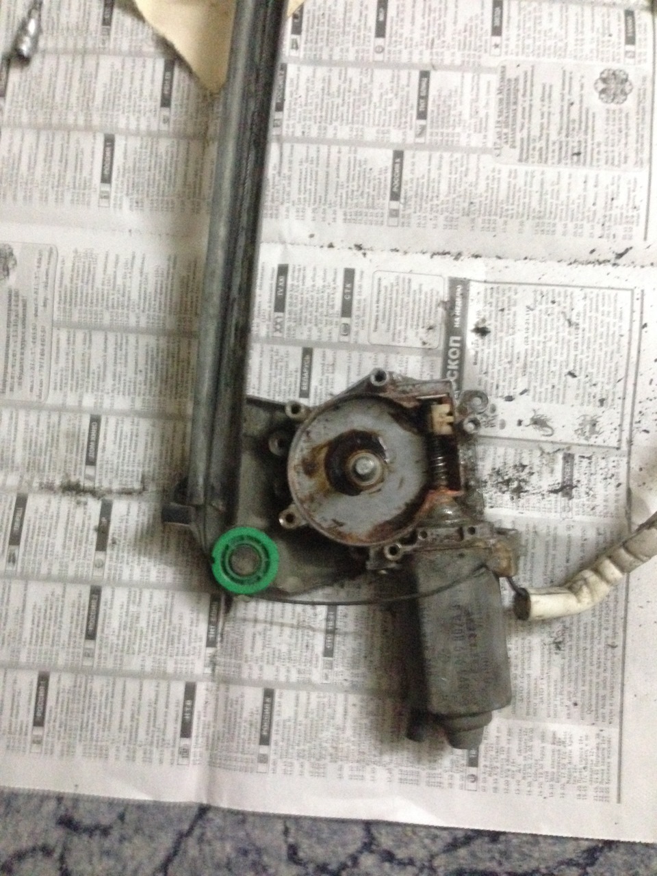

— И так начал я с задних ЭСП, так как прочитал что проще наматывать тросик моторчика обратно ( у меня на деле честно оказалось все наоборот, может потому-что руку не набил)

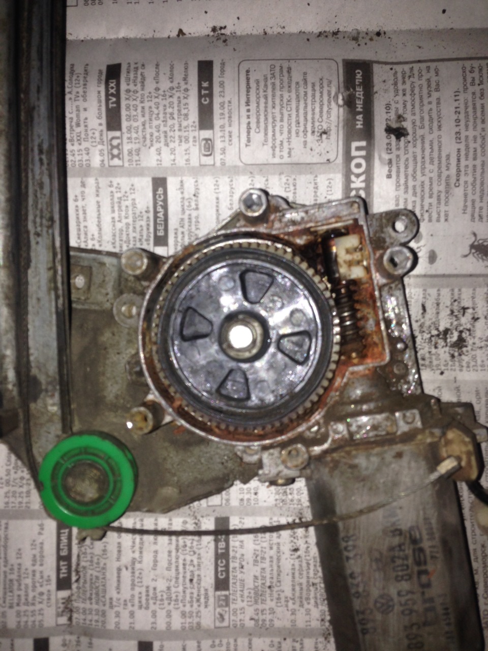

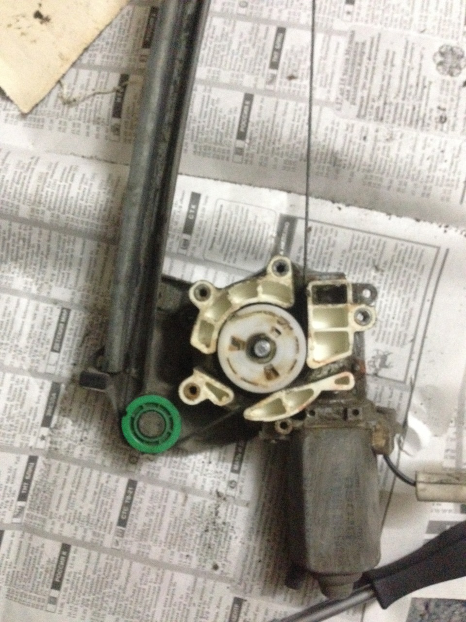

Берем насадку торекс уже не помню на сколько) и откручиваем 5 болтиков и еще 2 сзади, для дальнейшего удобства натягивать тросик.

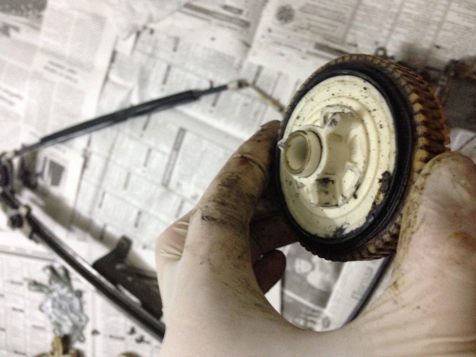

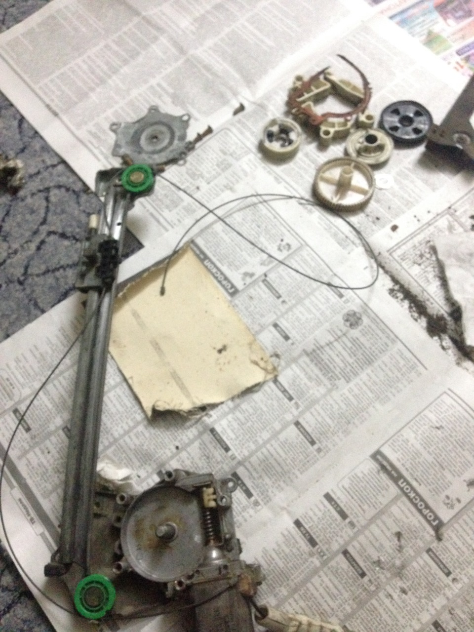

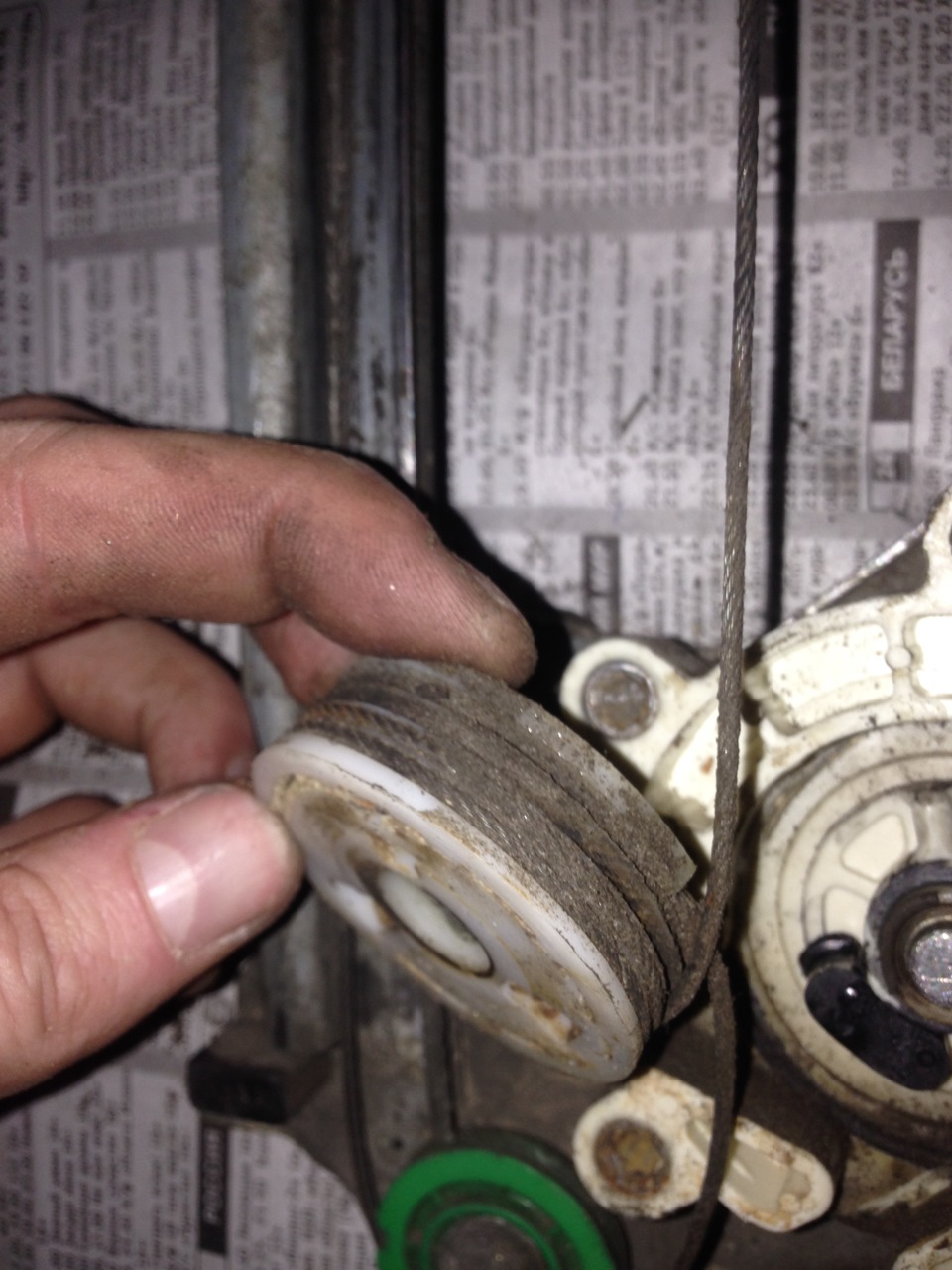

— Далее снимаем катушку и вытаскиваем с нее тросик, заранее посмотрите для себя как там все стоит изначально, чтобы не завариваться потом при установке.

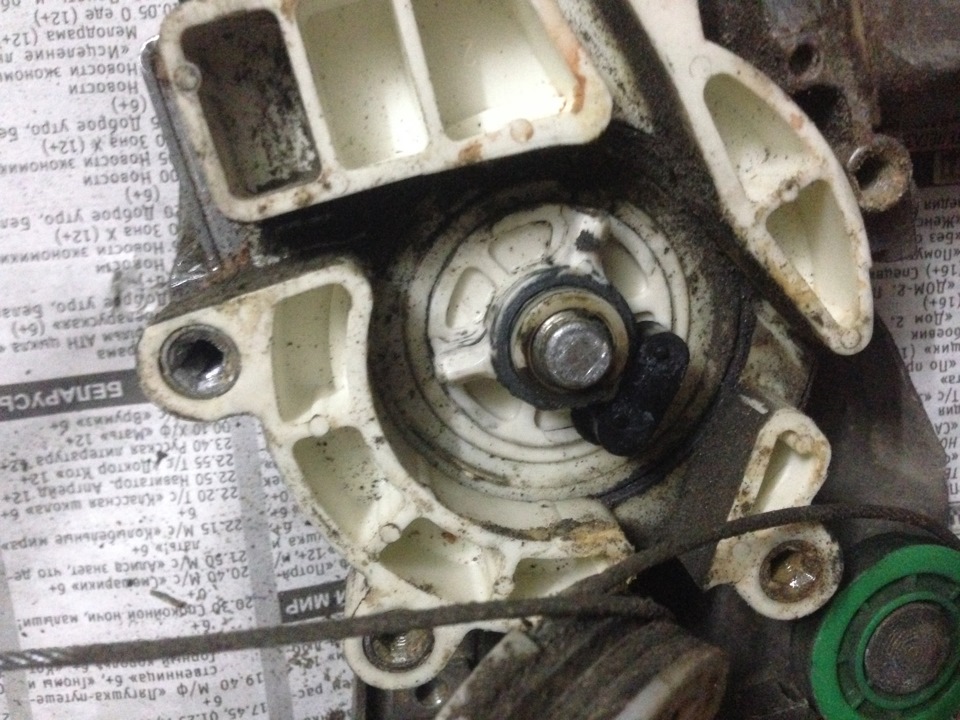

— Под катушкой находятся 3 черные штучки, уплотнители, их не теряйте! У меня они были в плачевном состоянии некоторые. При установке выпадали и создавали небольшие проблемы.

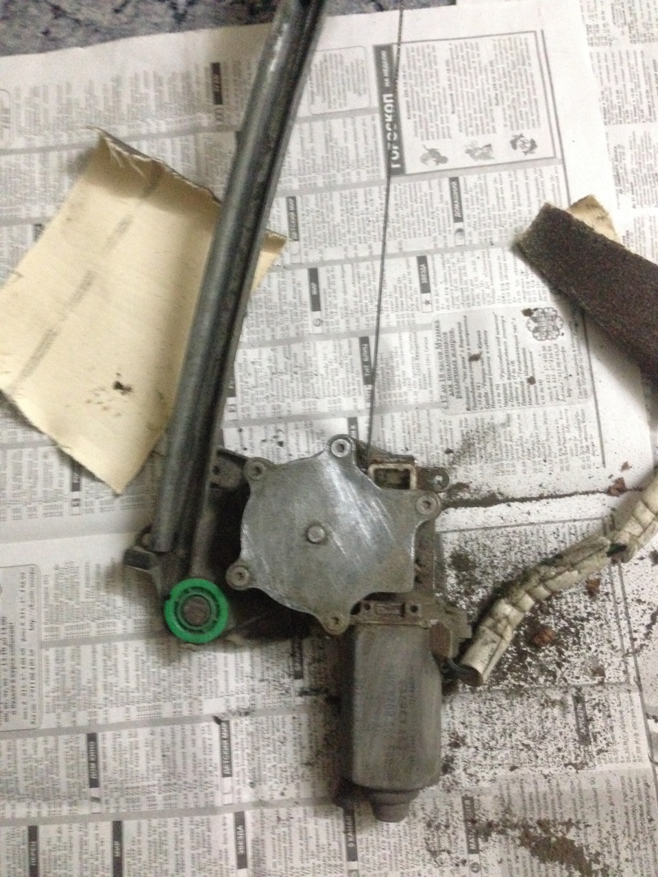

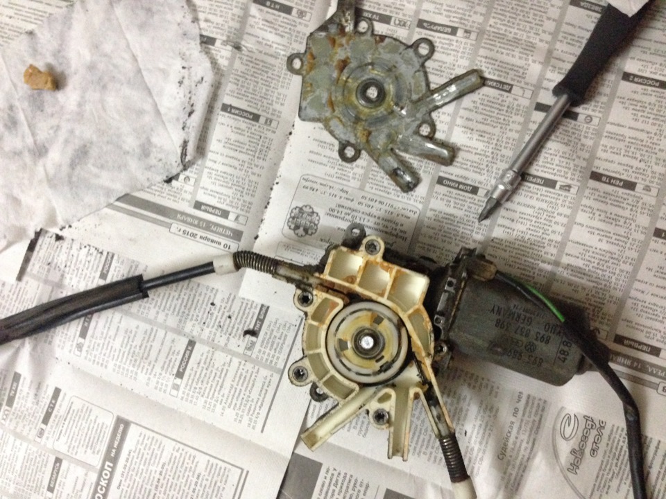

После чего снимаем всю белую пластмассу, под ней прокладка, состояние моей было 2 + из 5

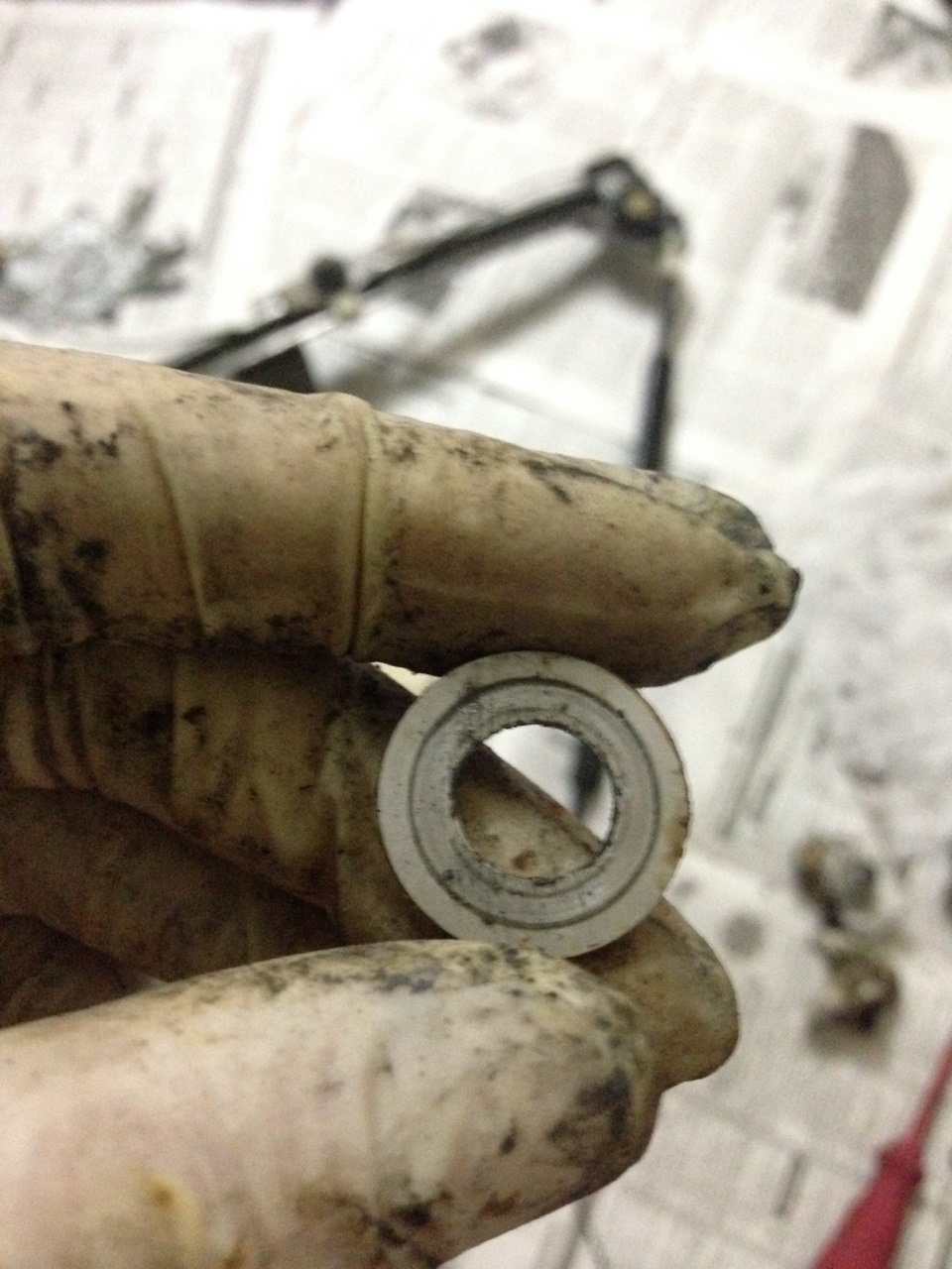

— После чего вытаскиваем шестеренки со штока, не забываем про 2 шайбочки
на самом низу штока.
Все там вычищаем, у кого на сколько хватит терпения и старания. И все хорошенько смазываем.

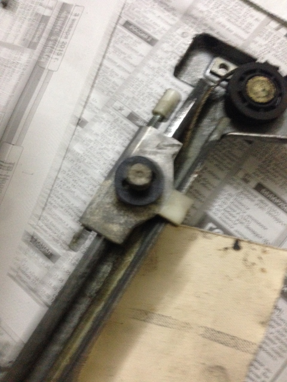

— Также можно снять тросик с направляющей и все хорошо прочистить там. Я не снимал, просто смазал там, смазал всю направляющую, ролики, все механизмы и сам тросик, хотя он и так смажется сам потом.
— После всего этого, мы должны все собрать в обратном порядке. начинаем с шайбочек, потом шетсернки, не забываем про прокладку, белый корпус, колескико в котором у нас находится тросик, внутри 3 резиночки, после хорошо натягиваем и вставляем. Закручиваем 7 болтиков . Ура работа сделана.

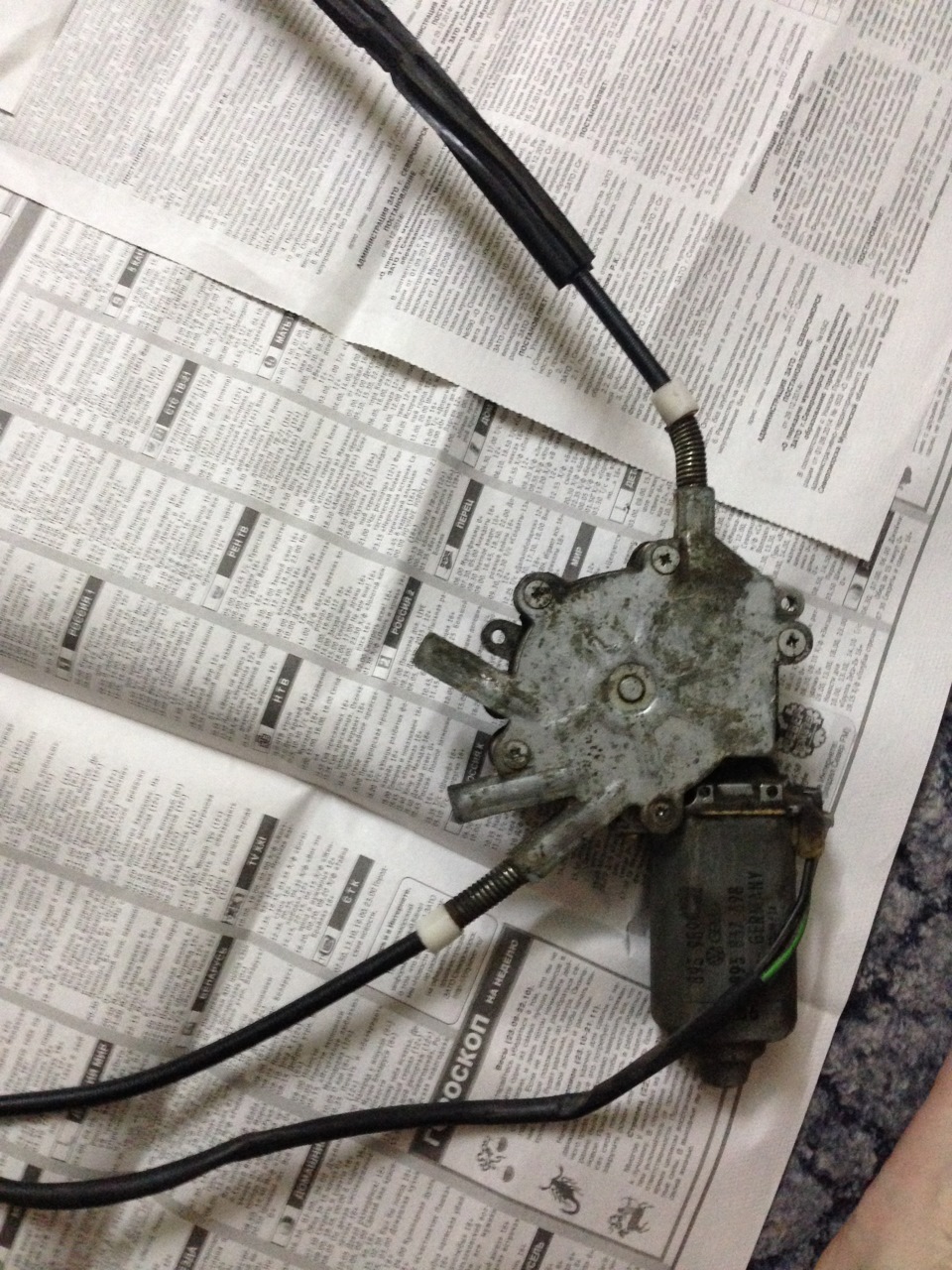

Передние ЭСП:
История в приницпе такая же, сами эсп другой формы. Разборка по такому же принципу как и задних.

Все проделано хорошо, но сделал ты только ПОЛОВИНУ работы!
Надо было открутить два болта и снять статор(постоянный магнит)-вот там бы ты увидел мрак!Если они столько пролежали, то ротор ржавеет-его надо прочистить и промыть растворителем.
-смазать подшипники скольжения внутри статора.
-порванную прокладку надо вырезать из технического картона, иначе есть зазор, а это прямая дорога влаге в моторедуктор.
Спасибо большое. Учту на след раз. Прокладка была еще живой .
))по фото видно, что она порвана.)))
возможно она и выполнит свое назначение.
Ну там кусочек отвалился, думаю не повлияет особо)
