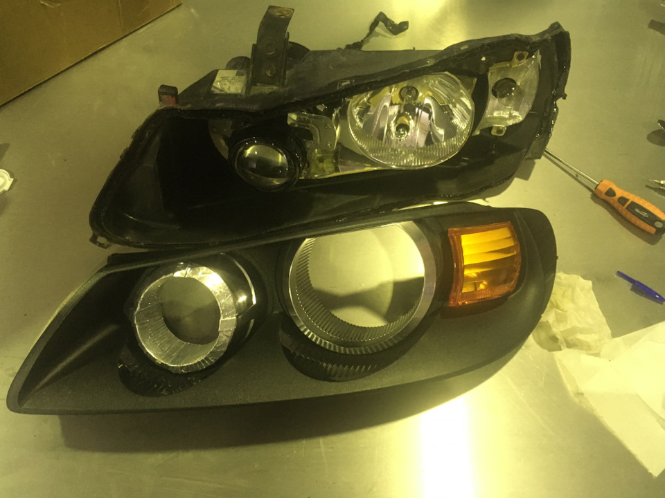

Всем привет! В общем, не так давно всё-таки нашёл в офигенном состоянии левую фару) Несколько дней ожидания, и, вуаля!
От части, в связи с этим попросил маляра привезти мою потеющую на досмотр и эксперименты. Взял строительный фен и начал греть по контуру, как во многочисленных видео и предлагают сделать. Первые минут пять сдвигов не было никаких. Когда получилось засунуть ложку, экспериментальное настроение резко поменялось! А с отвёрткой, так вообще "процесс пошёл"!)
Сделано! Не так страшен зверь, как казалось. На всё ушло минут 25. Тут пора и чай попить
Внимательно присмотрелся, но oчaгa негepметичности так и не нашёл. Убрал всю пыль, песок, оценил само устройство.
Аккуратненько сложил всё в разобранном виде в коробку и забрал, до поры. Стекло отдам на полировку, с двух сторон, ведь не зря я проделал весь этот путь (с), а для склейки фары приобрёл бутиловый (!) герметик, да не простой, а для Koito фар! Во всяком случае, так написано на "фантике"
Выбор сделал именно в его сторону по той причине, что именно на таких герметиках идут фары с завода. Прочность проверил на двух предварительно не обезжиренных железяках и… Надо сказать, держит хорошо!

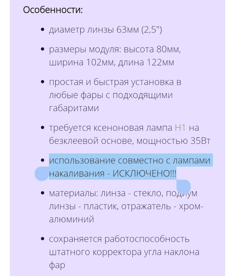

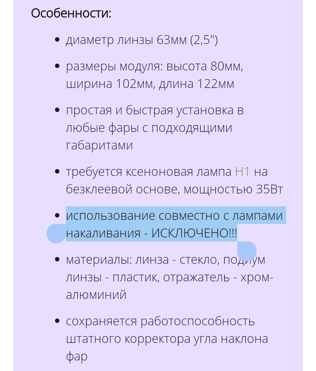

Производитель почему то запрещает установку ламп накаливания в эти модули, что довольно странно, учитывая, что отражатель металлический.
Прикольно🤔
LunarEclipse
Потому что галоген работает на температурах больших, чем Ксения. Отсюда и запрет. Вчера десятиминутное видео смотрел по этой теме
Я думаю у ксенона температура выше, просто цоколь галогеновой лампы в относительной близости выделяет инфракрасное тепло, электронщики с помощью галогеновых ламп бывает платы распаивают, реально можно какую нибудь хрень с кучей ножек отпаять быстрее чем паяльником🤷🏻♂️
www.drive2.ru/l/487296407678484597/
Порядка 20 градусов разница. Для линзы имеет значение

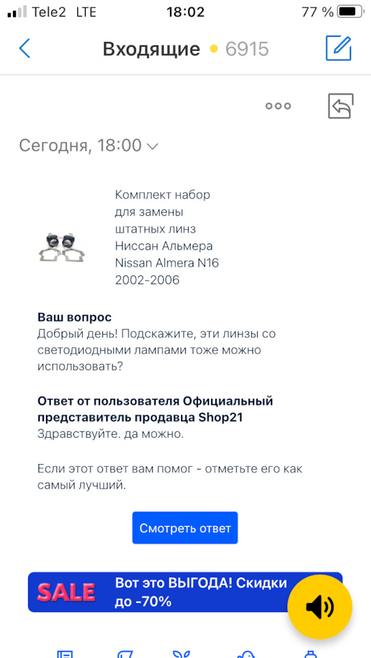

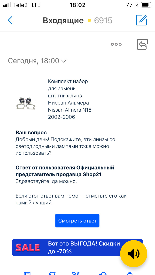

Да, но линза биксенон) Только ответ продавца получил
