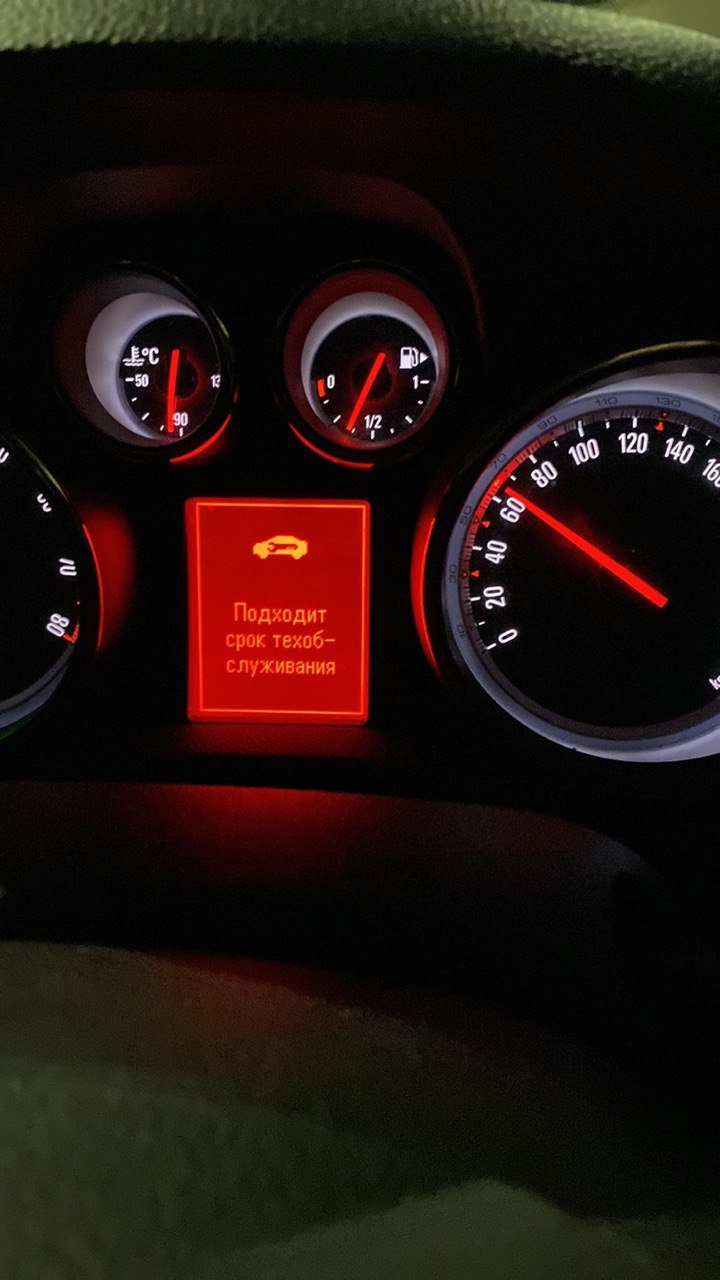

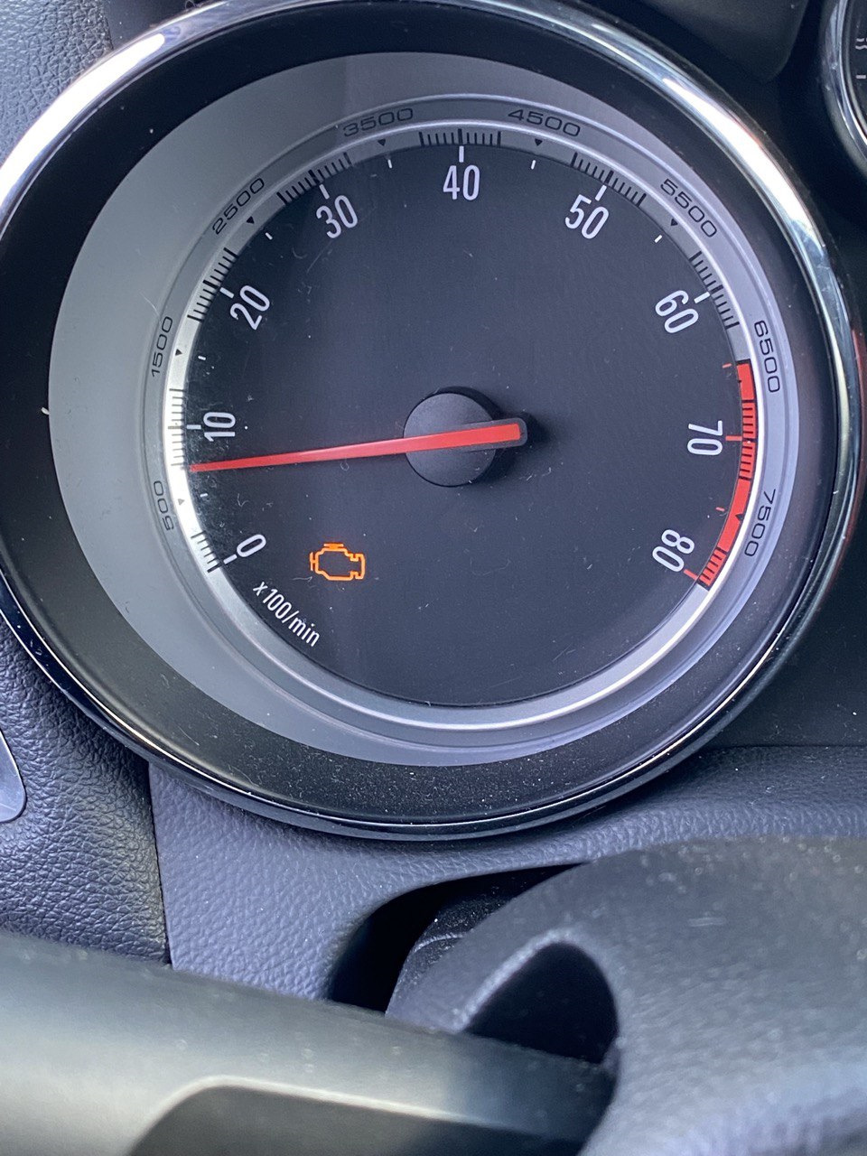

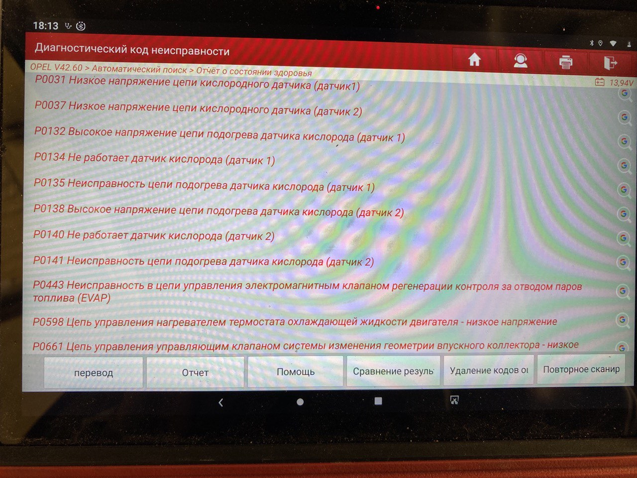

вылезло предупреждение "Подходит срок техобслуживания" + чек, почему бы нет, подумал я, давно ведь ничего не ломалось

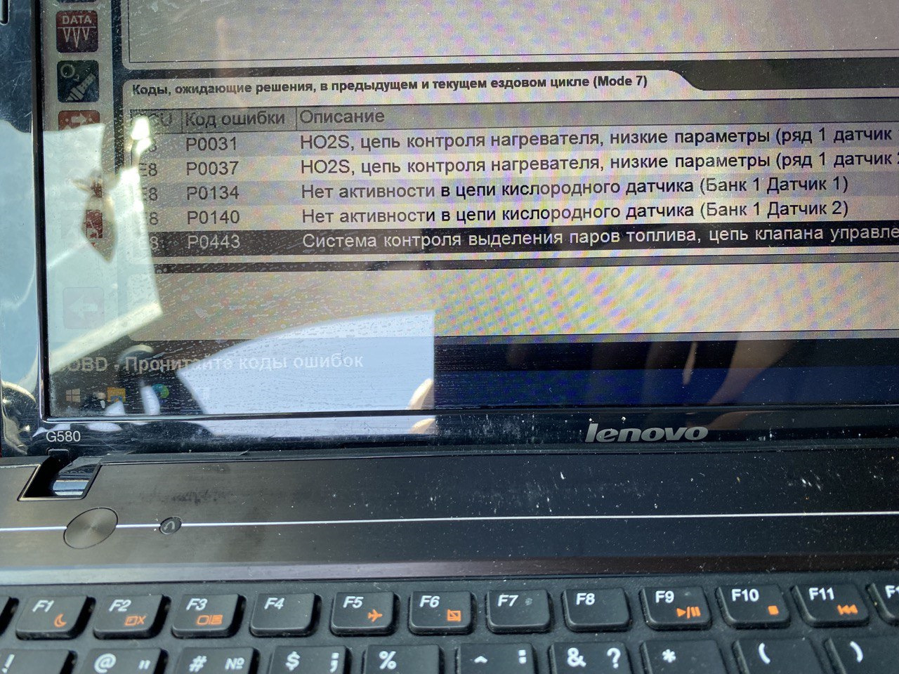

Поиски китайского ELM кончились провалом, вспомнил, что бывший начальник занялся ремонтом грузовых авто (тахографы/глонасс, ДС, ДУТ и пр, в общем если нужен электрик по грузовикам пишите, в Ханты-Мансийске он есть), ехаю к нему, подтыкаем Launch иииии, лучше бы не смотрел…
обе лямбды в минус
абсорбер
термостат
и что-то с геометрией впускного коллектора, но об этом хотелось бы ваше мнение, может что скажете кто как с ошибкой P0661 боролся

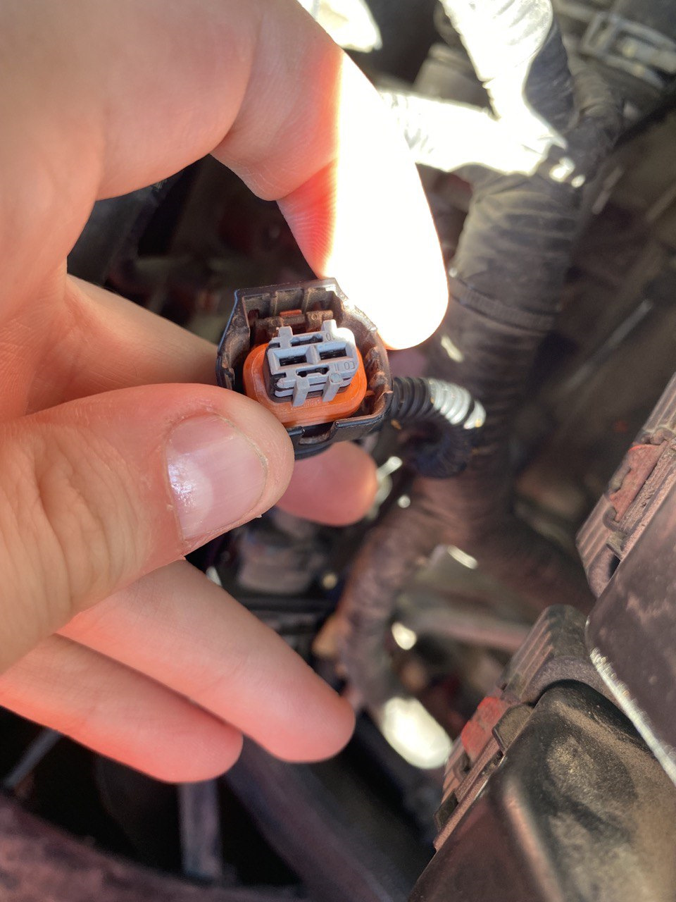

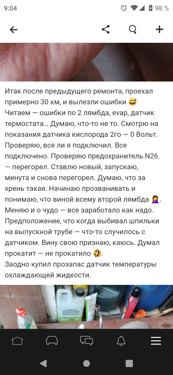

с термостатом делать нечего, либо новый либо искать что где отломил пока ставил, потому что ошибка по электрике, прозвонил нагреватель — 15Ом, в фишке
— 3 вольта, разобрал косу-все целое, ну и иди ты лесом, "я ж электрик" поехал взял резистор 15Ом/5Вт воткнул- все пропало, воткнул фишку на место- ошибка больше не появлялась, что было — видимо соскучилась просто, что капот давно не открывался
с лямбдами- удалил катализатор, вварили пламегаситель, на 2 лямбду поставили обманку, и прошили на увеличение мощности, решил шикануть так скажем на все деньги, раз уж все равно без прошивки не обойтись, ЕВРО 2 всегда успею воткнуть и да, самый приятный момент в этой всей истории, за все работы с катом, мне еще и доплатили)
прошивке доволен полностью, может конечно самовнушение, но ехать машина стала нааааамноооогоооо лучше, с низов обороты набираются сразу, без задержки на подумать
ошибки по нижней лямбде ушли, остались по верхней, ждем ЗП, заказываем STARTVOLT VSOS0517, ставим и катаемся/радуемся жизни
остается вопрос по Р0661-кто что знает скажет посоветует?

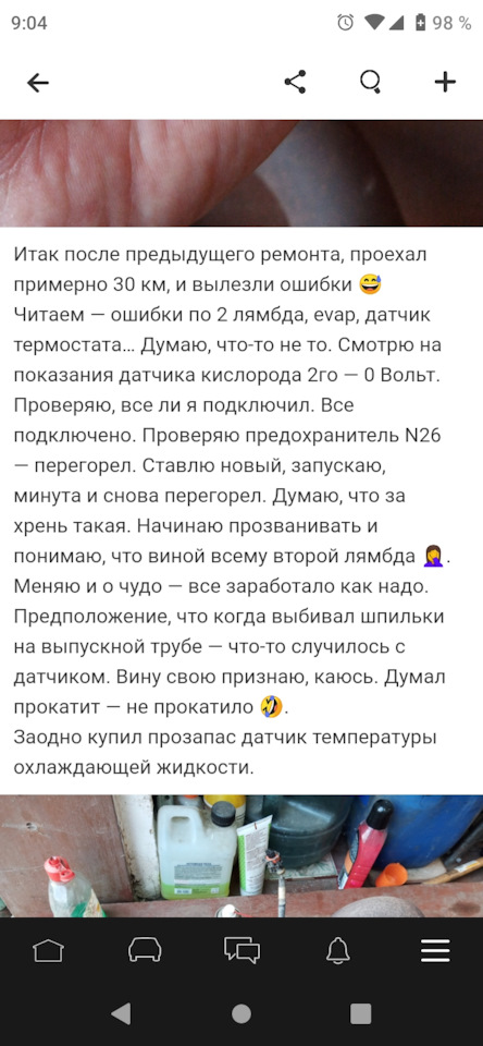

А предохранитель целый? Он один идёт на 2 кислородника, эвап, термостат
Как то даже не думал о нем
Да и в схемах не видел я что-то пред на лямбду
У меня в бж была информация. Ща найду

Номер 26 — нужно проверить целый ли он!
26 Блок управления двигателем (под капотом)
26 Модуль защитной диагностики (под коленом)
даже не думал о них
slava883
Сгорел, воткнул на 10А новый-сгорел
Воткнул на 15А-сгорел
slava883
вообщем надо менять 1 лямбду сначала видимо, либо пробовать ее отключать и ставить пред, если умрет значит она, тк по второй ошибок нет
slava883
Пред сгорал из-за нагревателя термостата
Поставил обратно самодельный «прибор»
Но чек и предупреждение о техобслуживании по 1 лямбде все равно решать
