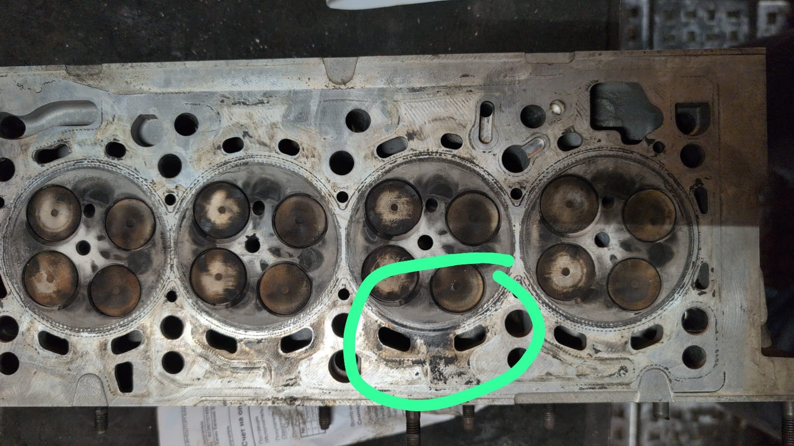

Ну и после всех этих танцев с бубном пришлось снимать голову(((
По истории авто в Европе уже была такая проблема клиент жаловался на уход антифриза и в Европе была заменена прокладка головки блока (по гарантии), после сего проблема исчезла.
Но после использования авто мною в интенсивном скоростном режиме антифриз начало выкидывать из Бачка наружу.
история ранее в посте

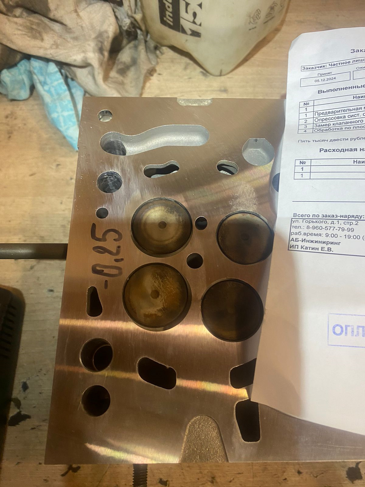

Cняли мы голову и обнаружили что во первых один из болтов крепления головки был не дожат, во вторых при замене прокладки в Европе Головку не шлифовали и не планировали а просто поставили новую прокладку и все, более того головка имела четкие царапины буд то ее шкурили наждачкой, скорее всего снимали так нагар, мой моторист был в мягком шоке)).
в общем, головка была отдана на проверку на наличие трещин и их к моему удивлению не выявили, на что моторист мне посоветовал отдать головку еще в одно место дабы быть уверенным на 100% что дело не в головке, и во втором месте так же трещин не выявили, что помогло мне избавиться от затрат на покупку другой головки, НО так как головка уже снята то пришлось ее капиталить и были заменены все 8 выпускных клапанов и направляющих, все сальники клапанов ну и естественно головка планировалась, заменился сальник распредвала.

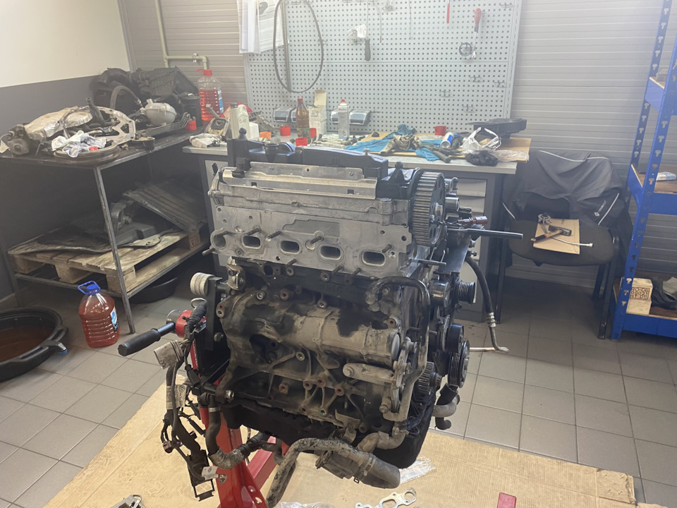

Так как снимали мы головку вынимая весь двигатель в сборе,
так оказалось легче и быстрее, если есть условия, то заодно заменил маховик,

Процесс постепенной сборки двигателя в единое целое выглядел вот так:
Как же я ждал когда это все соберется и проблема не уйдет…

А сколько снимали с гбц? У меня DFHA мотор и там по эльзе вообще не допускается шлифовка… У меня сняли 0,25, вот думаю как теперь это будет работать…
Честно, не знаю сколько сняли, но вопрос был не в кривизне головки а в минимальной шлифовке, с под прокладки текло, значит что то пригорело, естественно нужно было шлифонуть перед заменой прокладки а этого не сделали до меня, вот мне и пришлось это делать, а сколько сняли то я хз)
Ясно, у меня проблема то такая же, фриз выбивало в расширитель, но при проверке выяснилось, что и гбц седлом… 🤦
У меня ГБЦ была ровной, просто до меня меняли уже прокладку по гарантии, а гбц не шлифовали
