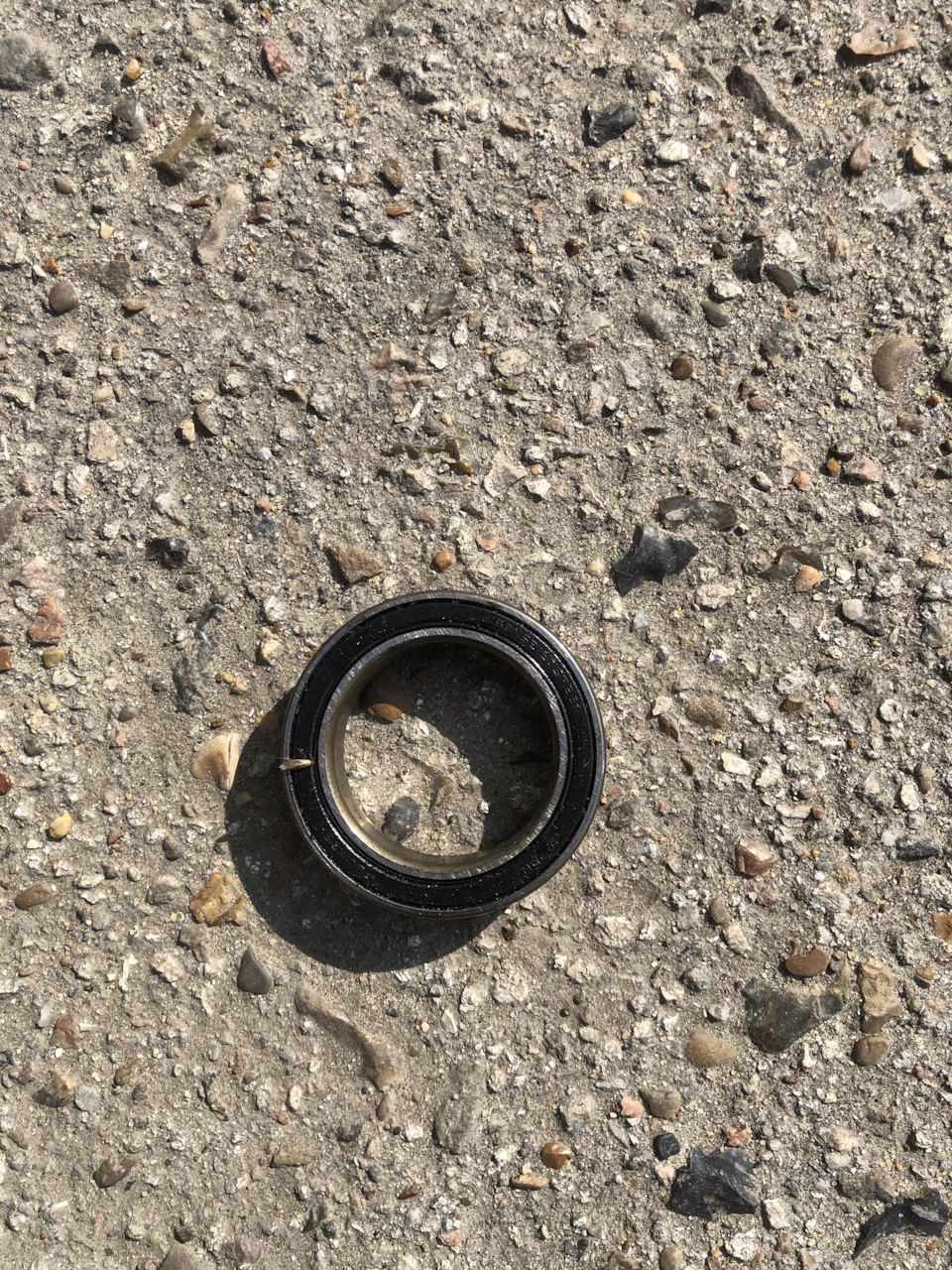

Ещё по покупке авто был слышен отчетливый свист подшипника кондиционера.
Заранее был куплен подшипник SKF 35x52x12 — 6$
Резиновые демпферы срывной пластины Denso ZCH03 — 5$
После замены остался металлический звук при работе кондиционера. Звук пропадал, когда снимали пластину. Поэтому решили не ставить ее обратно, без неё звук работы значительно тише.
Старые демпферы просто рассыпались.
Стоимость замены — 19$

На фото шкив коленвала, а не компрессор без пластины ))).
Да, точно )))
Он в кадр не попал
