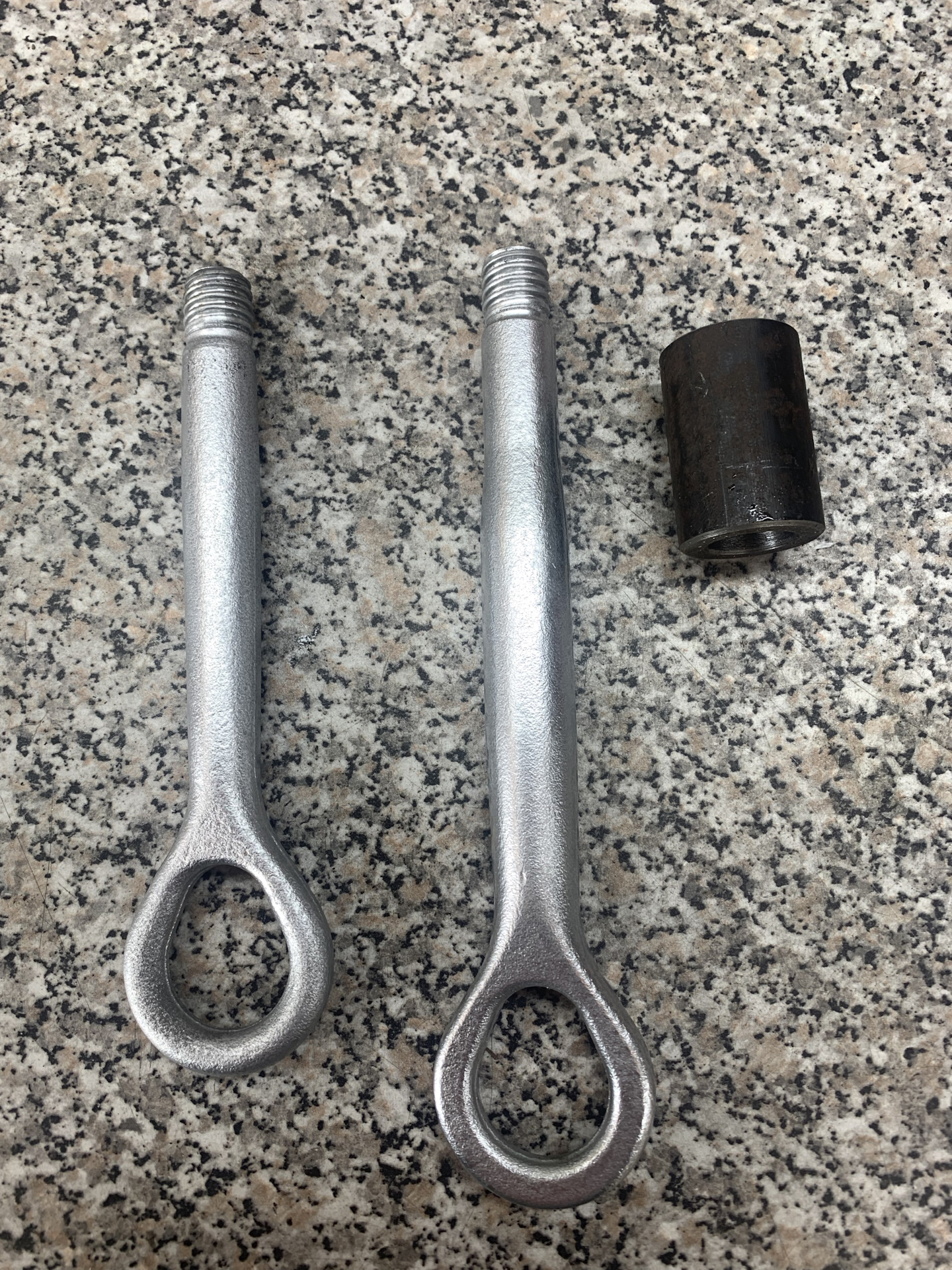

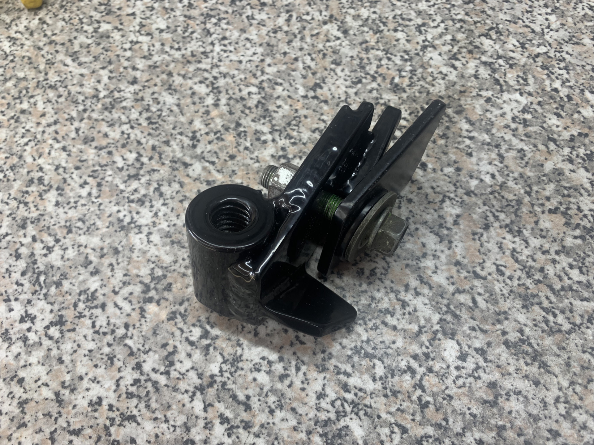

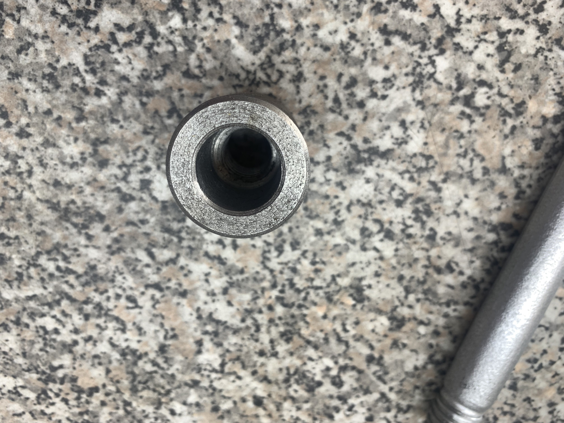

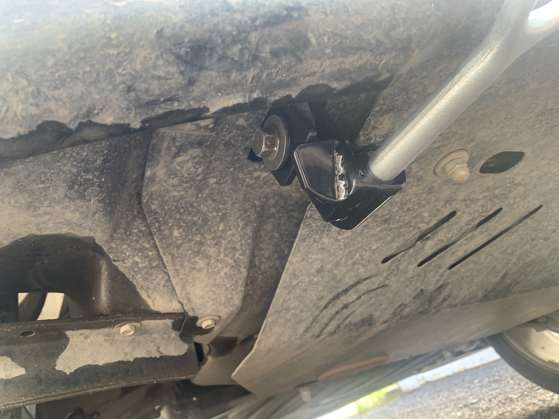

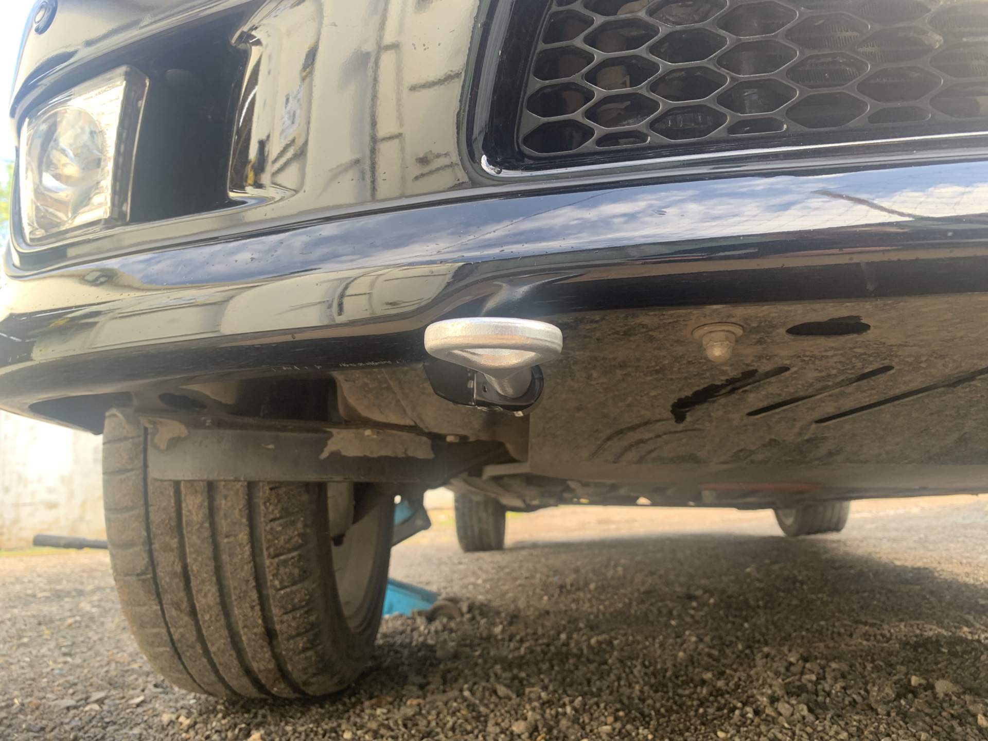

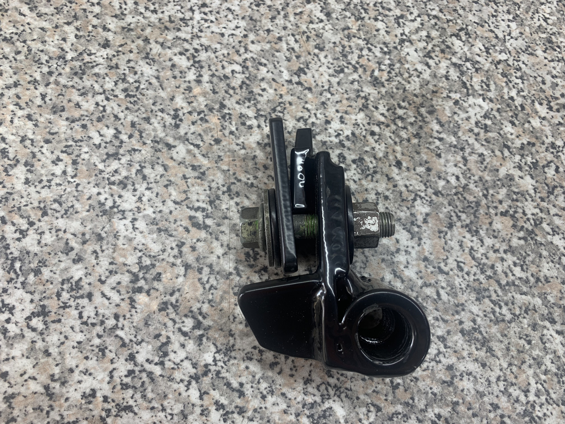

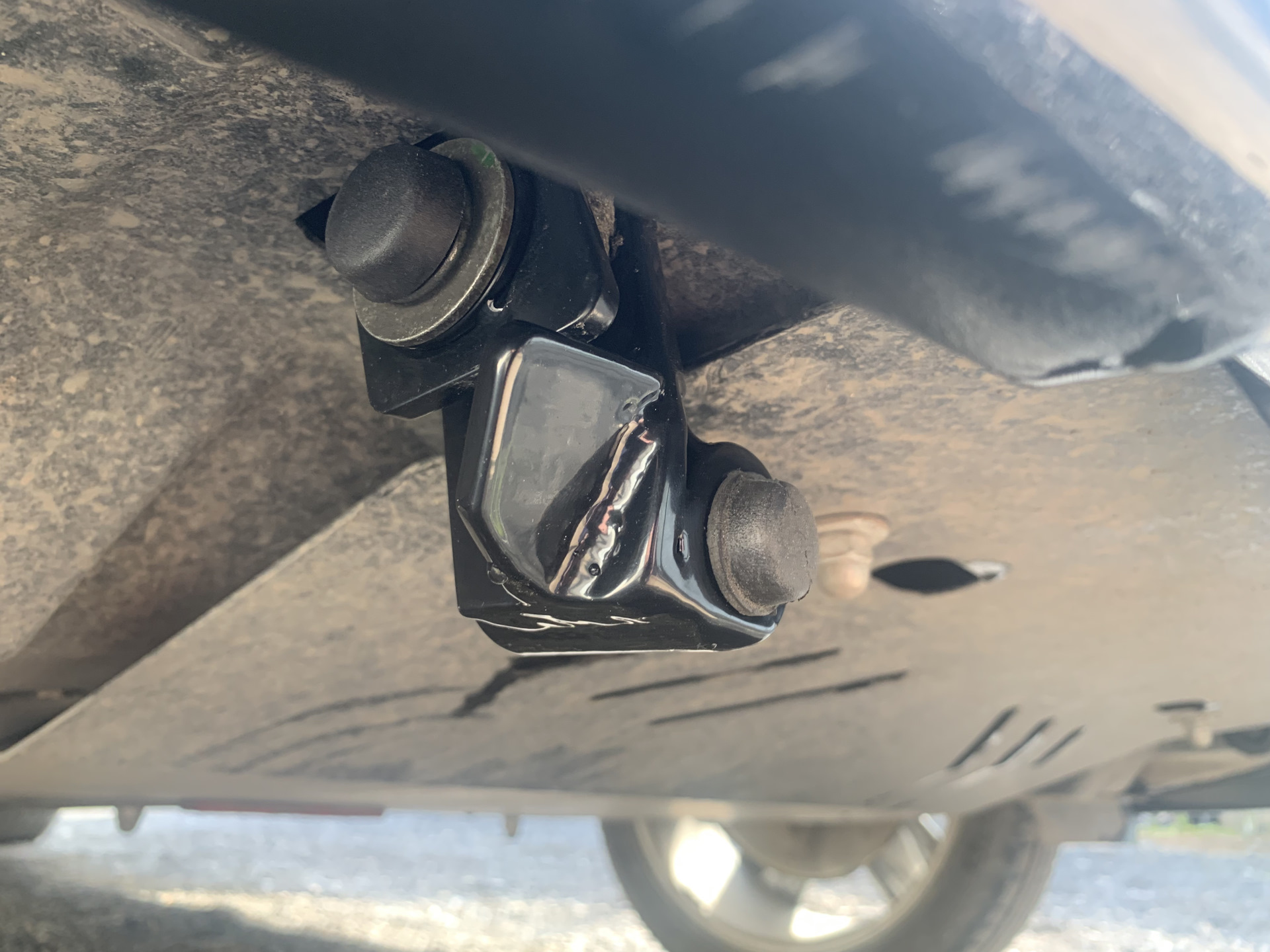

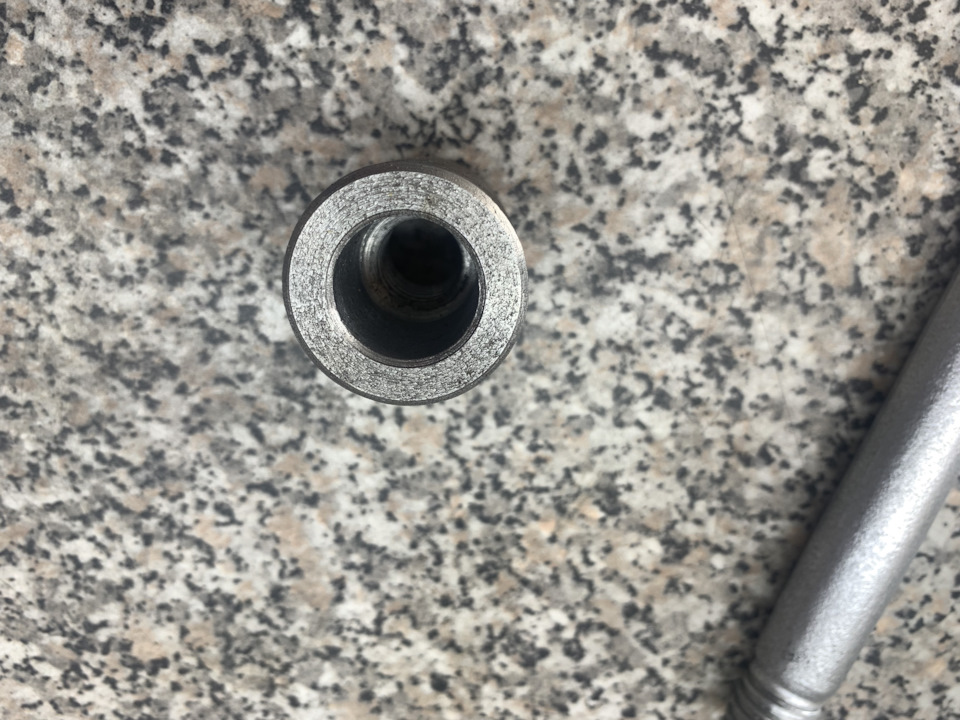

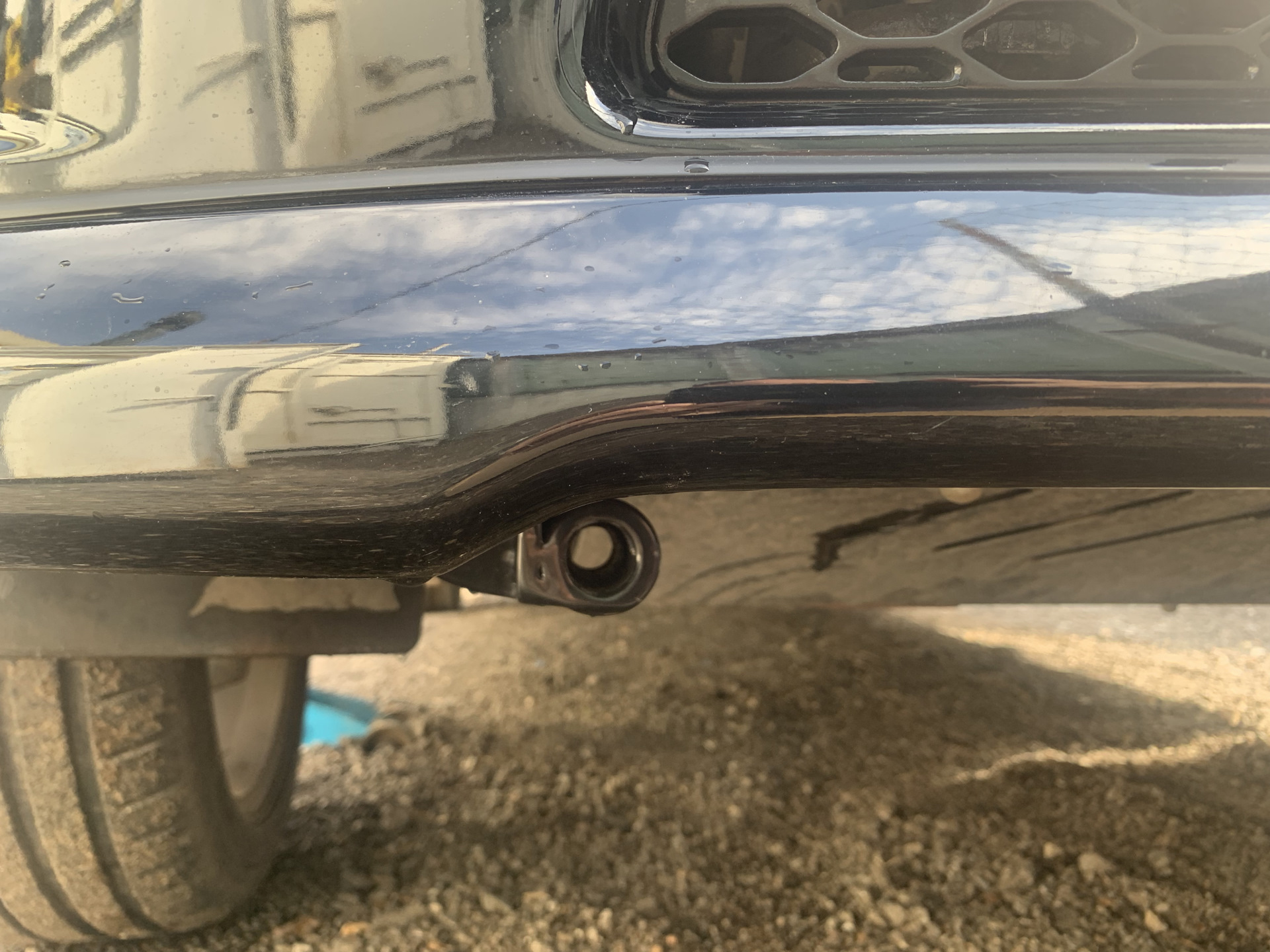

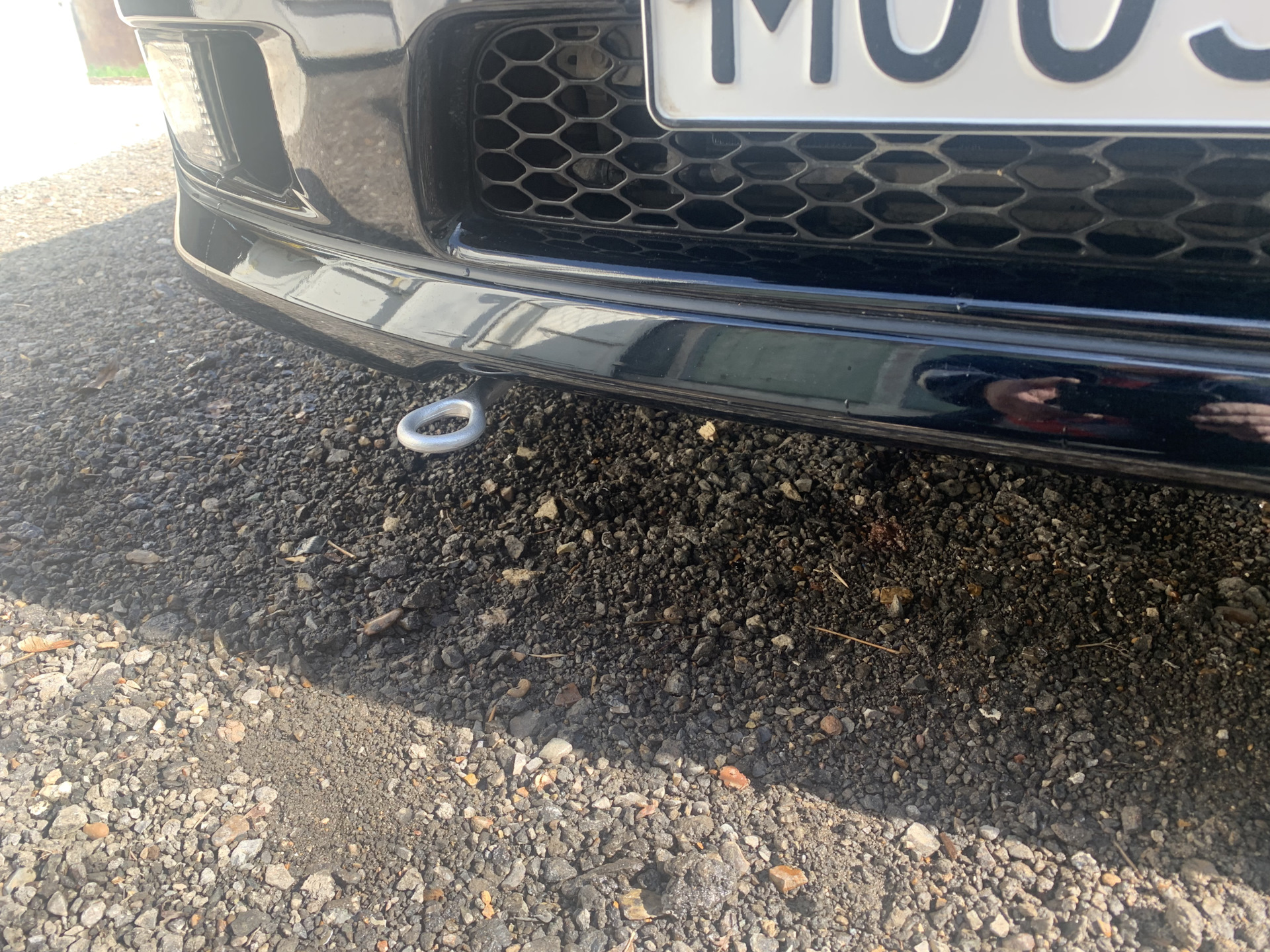

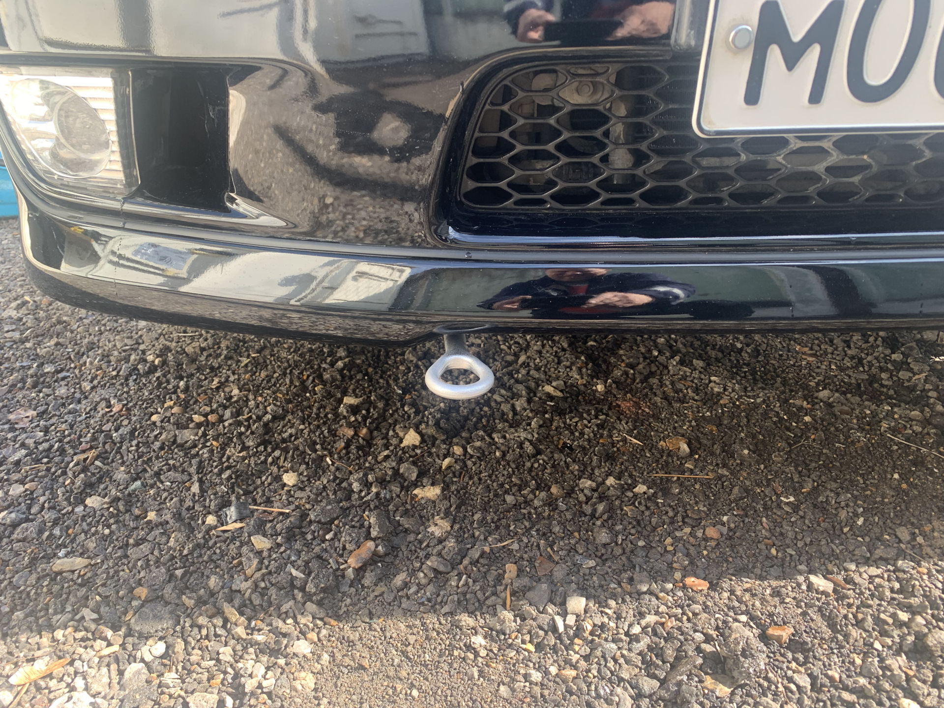

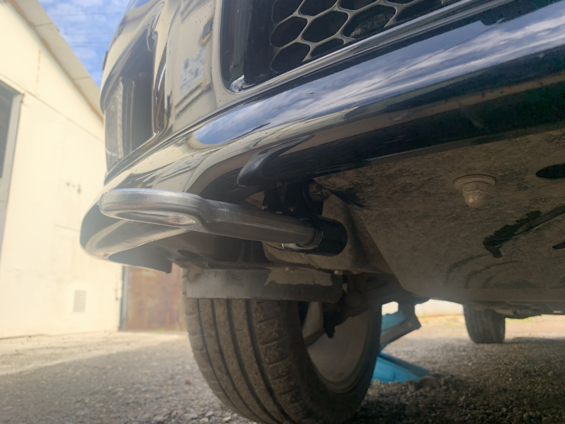

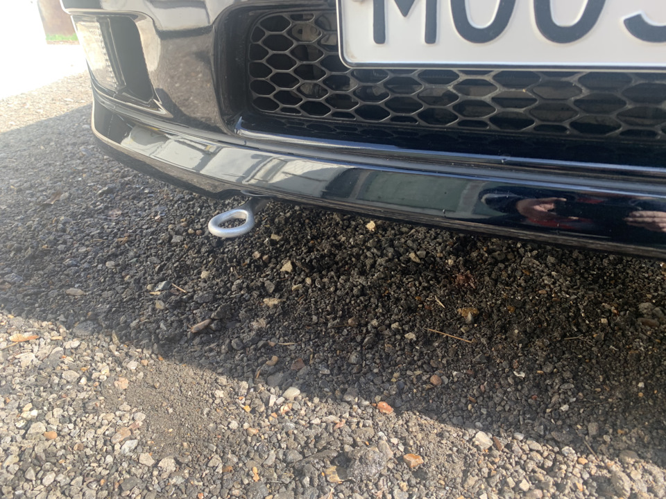

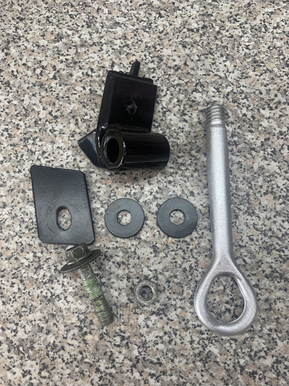

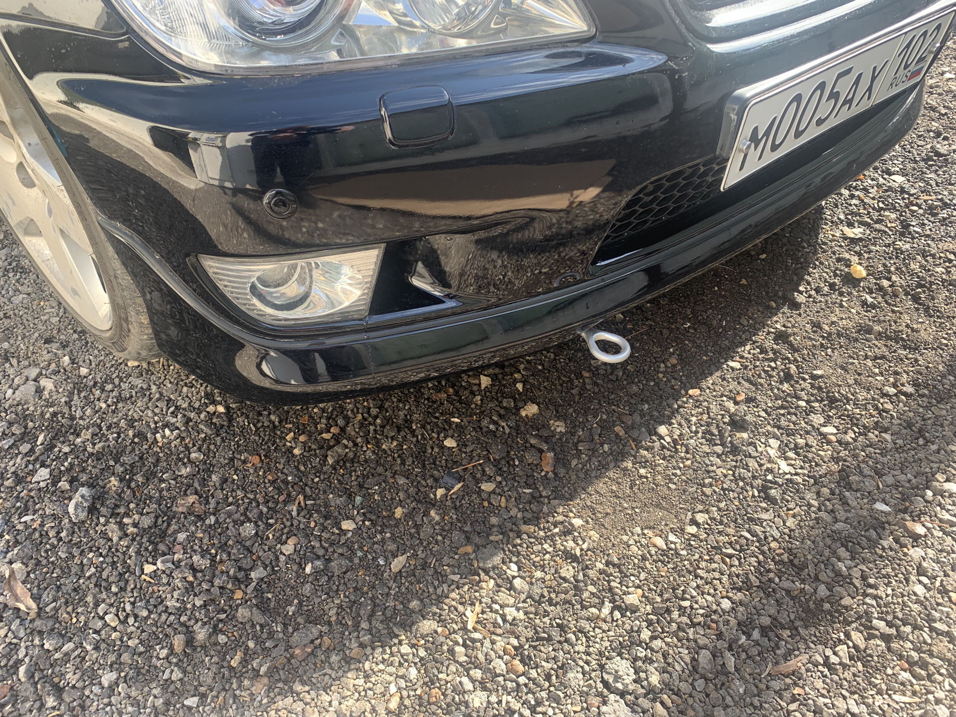

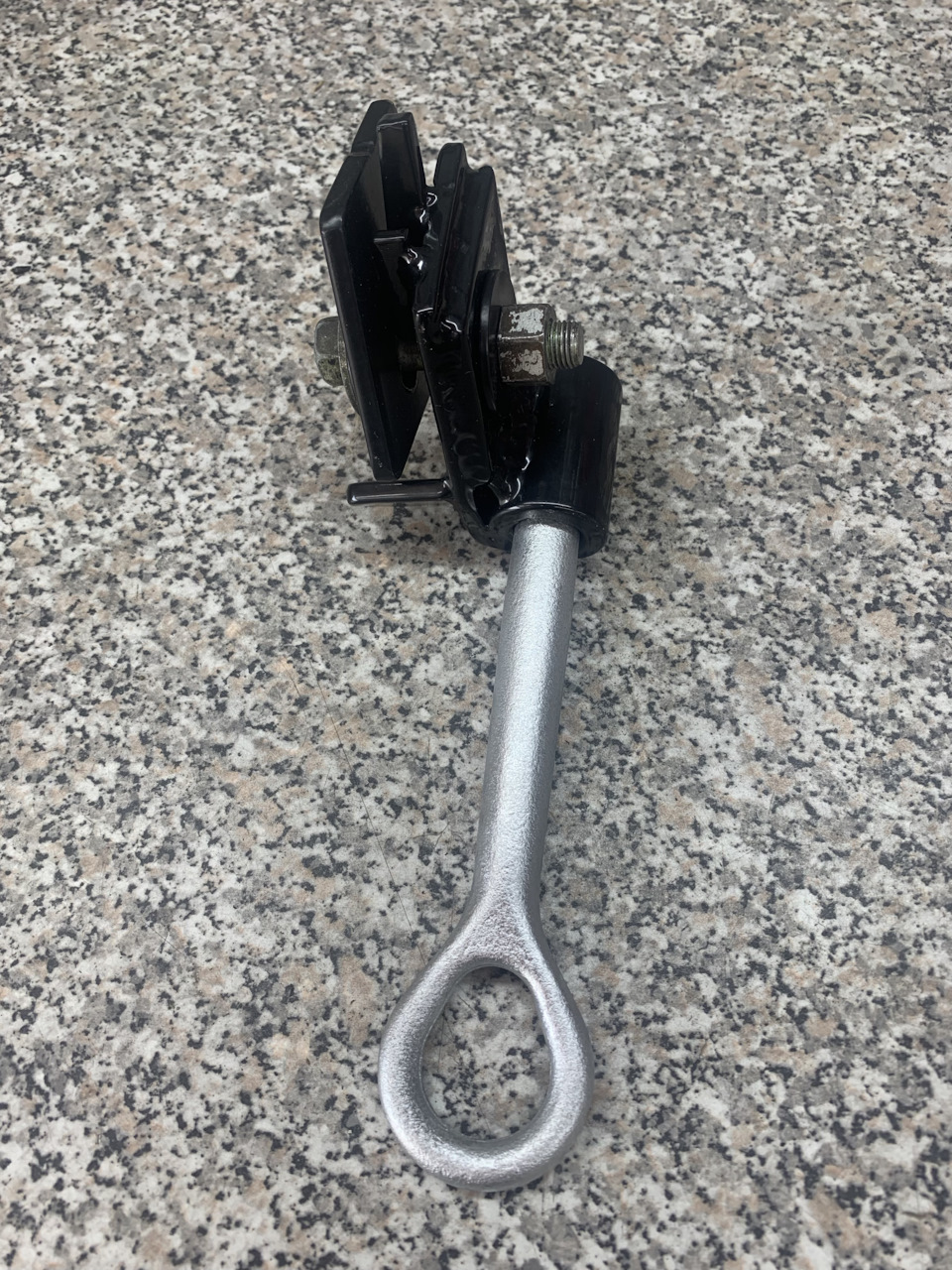

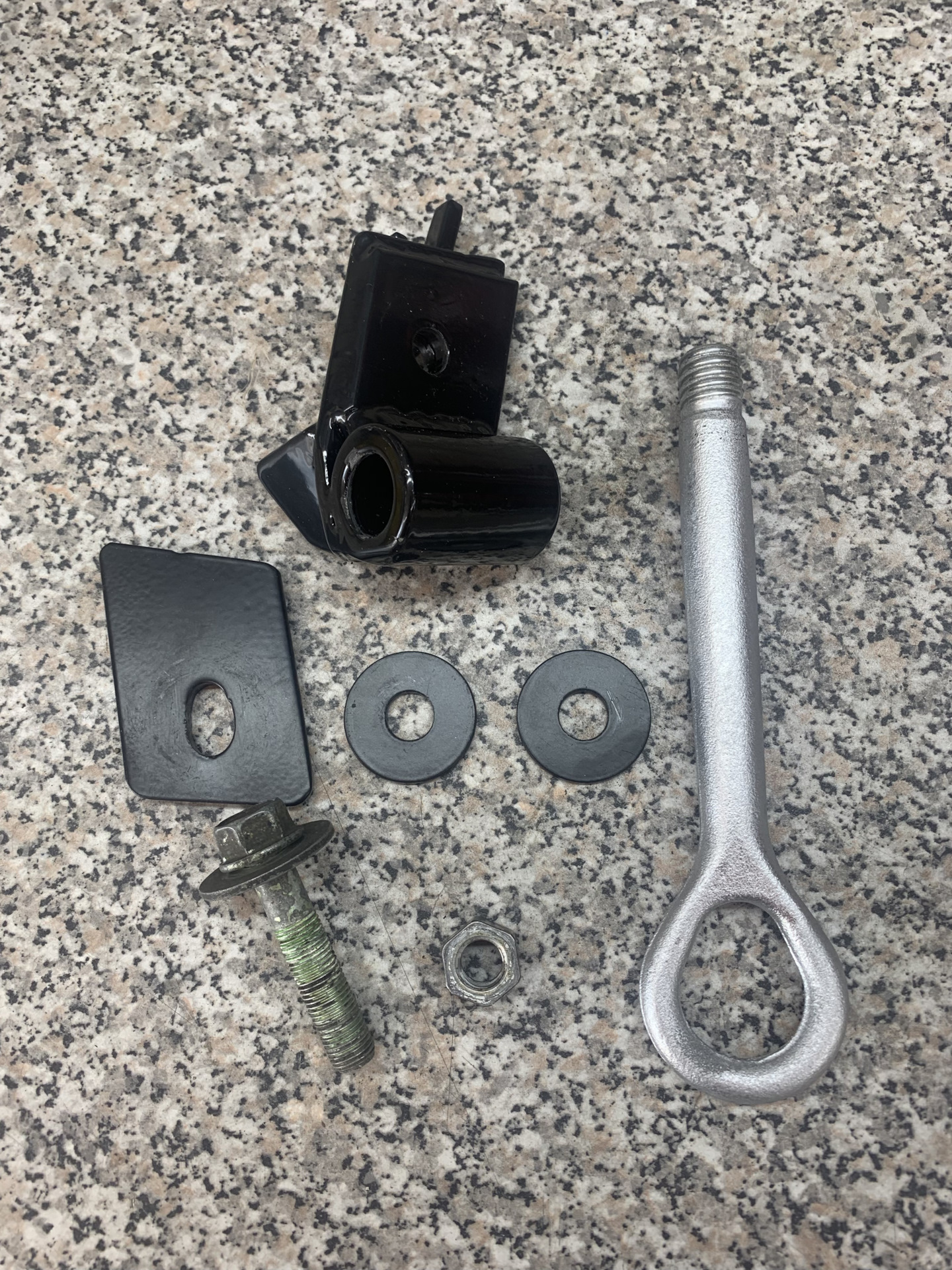

Родные буксировочные проушины расположены внутри за бампером. Они больше служат, как транспортировочные. Я озадачился тем, что вдруг придёться вытаскивать машину если забуксую, а крепить то не за что…поэтому решил сделать крепление со съемным буксировочным крюком. Получилось отлично! Опробовал-работает, но надеюсь не пригодится.

Сделаешь на продажу ещё ?
Не наверно не сделаю, времени нет и разбирать своё чтоб примерять не хочу. Можешь сделать сам ничего сложного, покупаешь крюк от любой машины и под него заказываешь у токаря крепление куда вкручивать, из картона на машине делаешь шаблон потом вырезаешь из металла и все свариваешь в одно целое )
не вывернет его под нагрузкой? особенно боковой
потихоньку в натяг будет все ок, если дергать с дуру то и лонжерон можно выдернуть, буду избегать бокового вытаскивания, его сделал не для буксировки, в зимний период когда жопа зарылась чтоб можно было вытянуть на эти случаи
Я последний раз губу снимал, а то задевает если тянут…
Я тоже так думал что придётся снимать губу, поэтому подстраховался заранее
