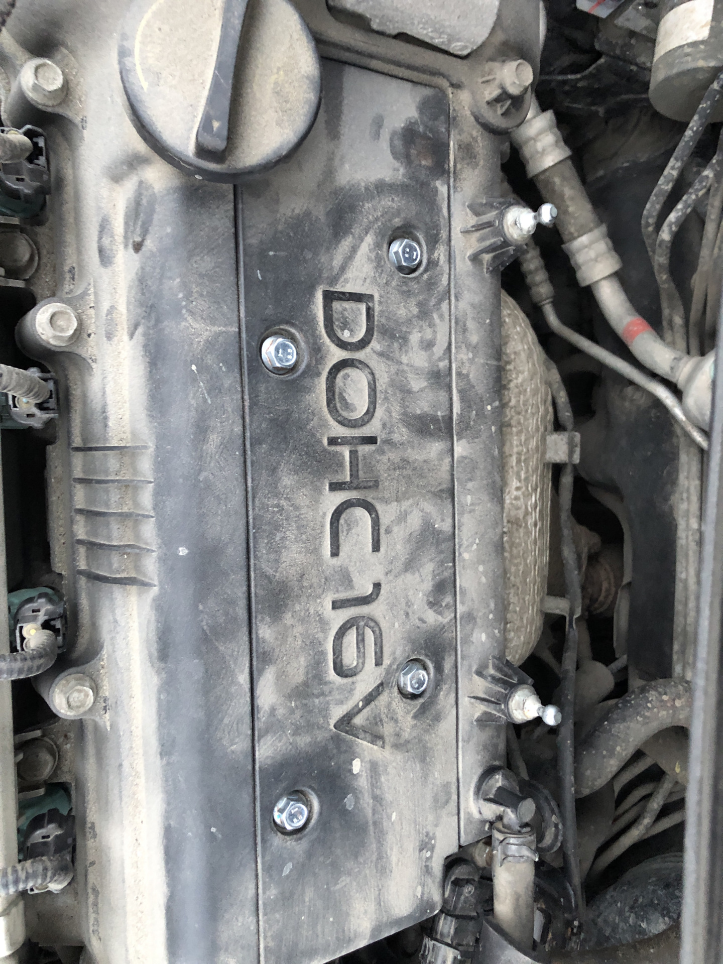

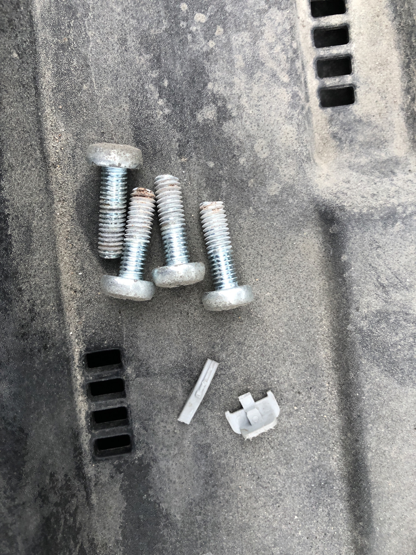

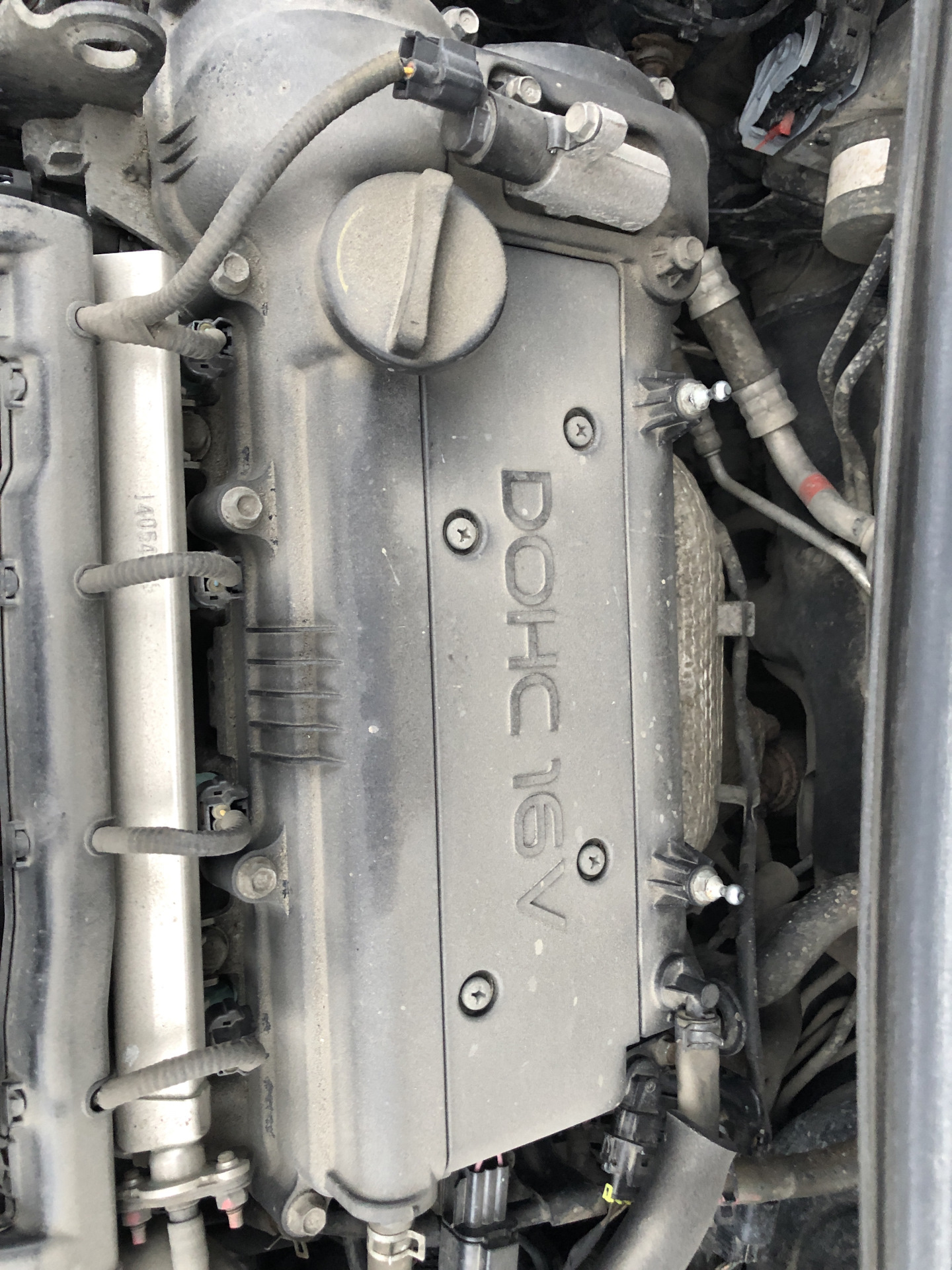

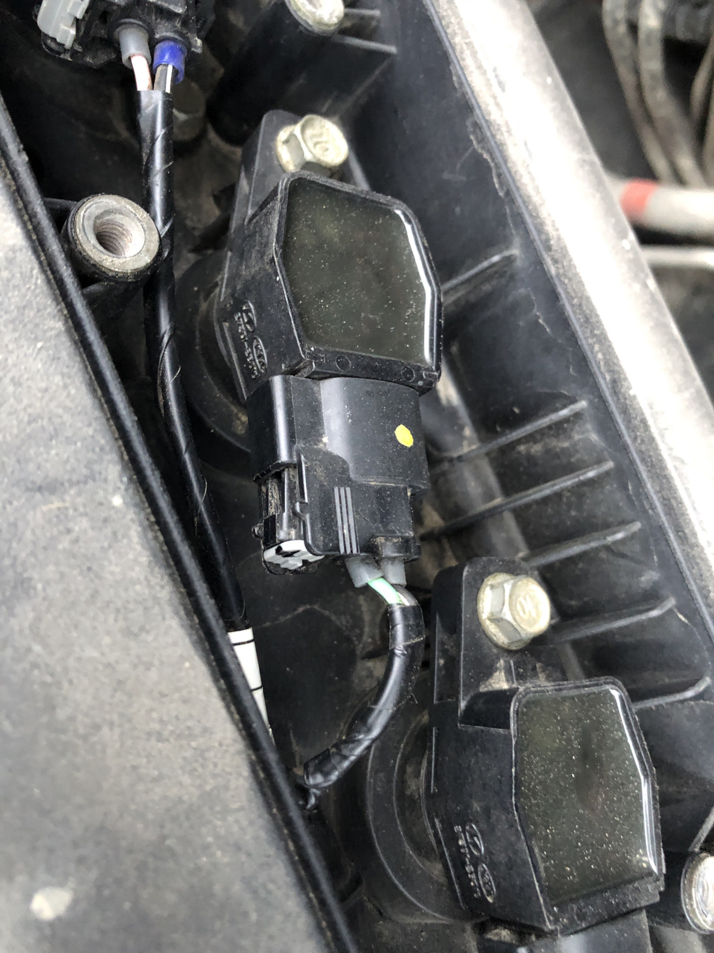

Установил крышку свечных колодцев на болты из Максидрома.

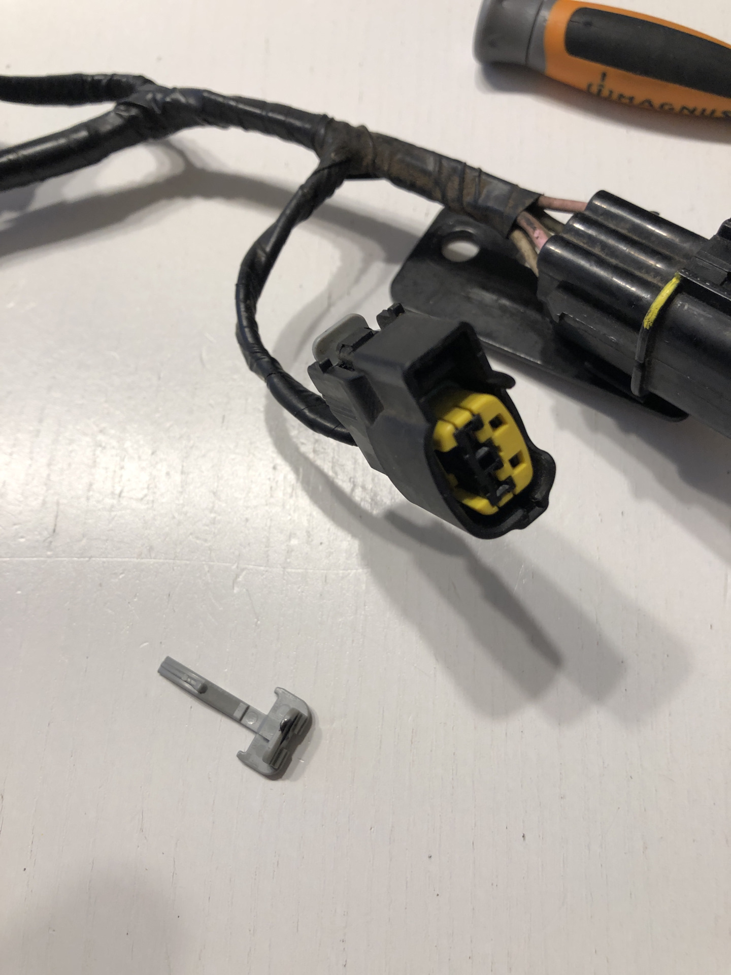

При замене свечей обломил защелку.

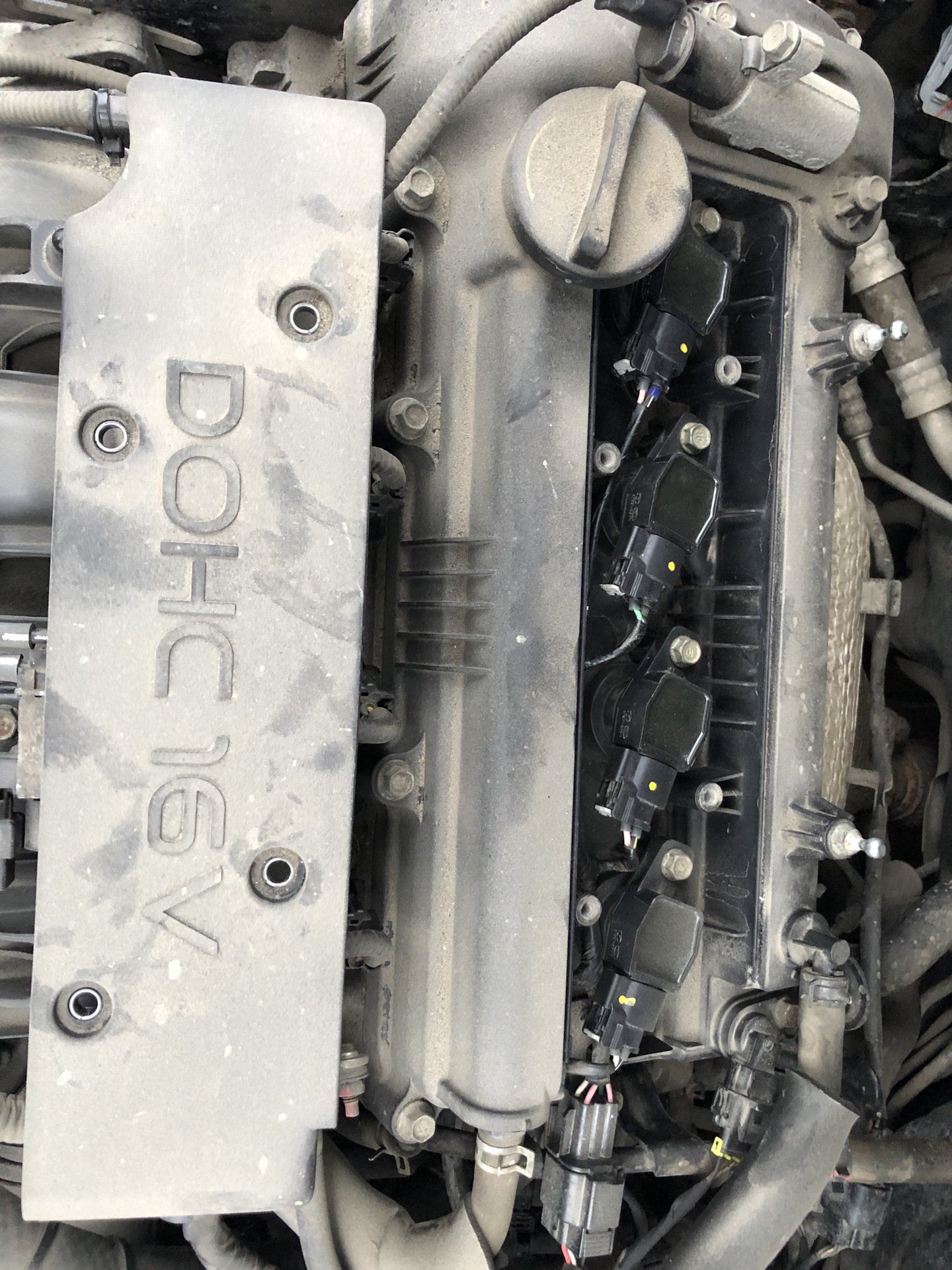

Попробовал открутить крышку свечных колодцев отвёрткой. Не тут-то было. Не пошла так просто. Решил заменить на болты с головкой. Там открутится в любом случае). Купил их по дороге в Метизах.

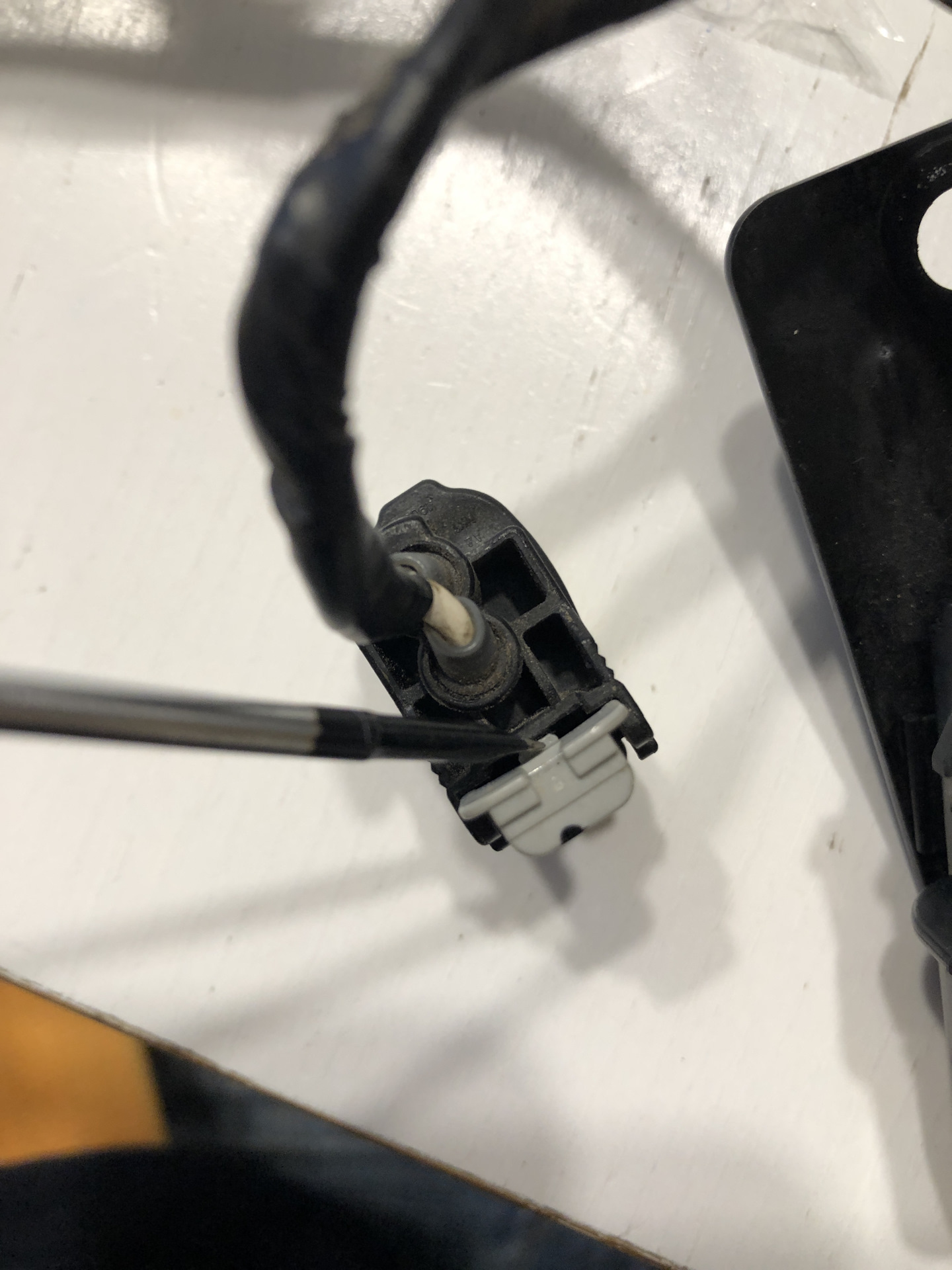

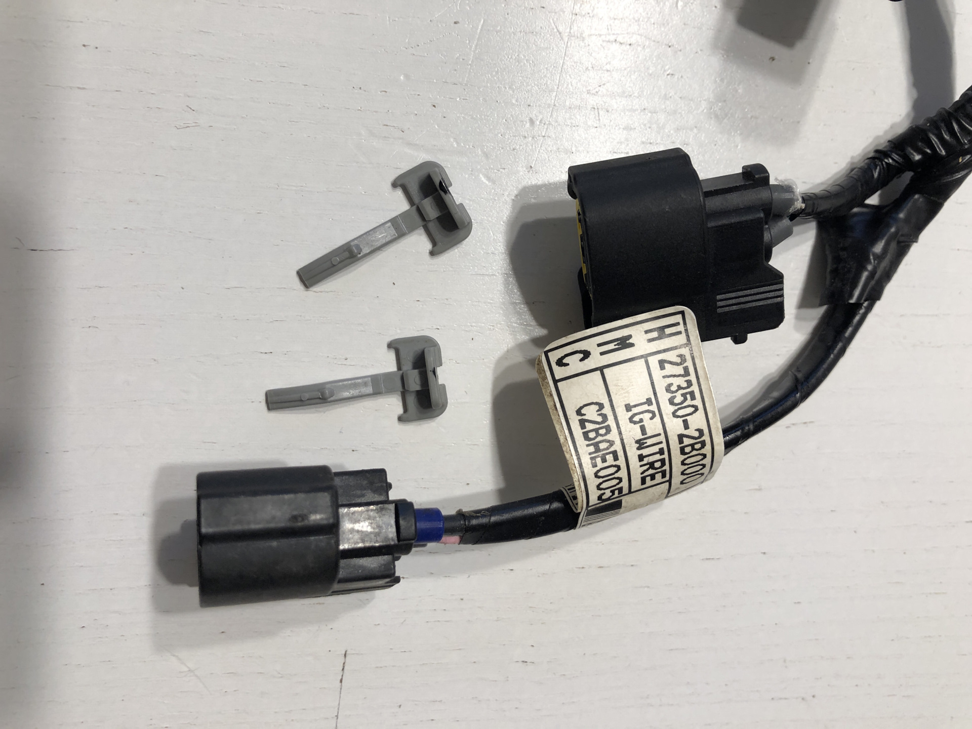

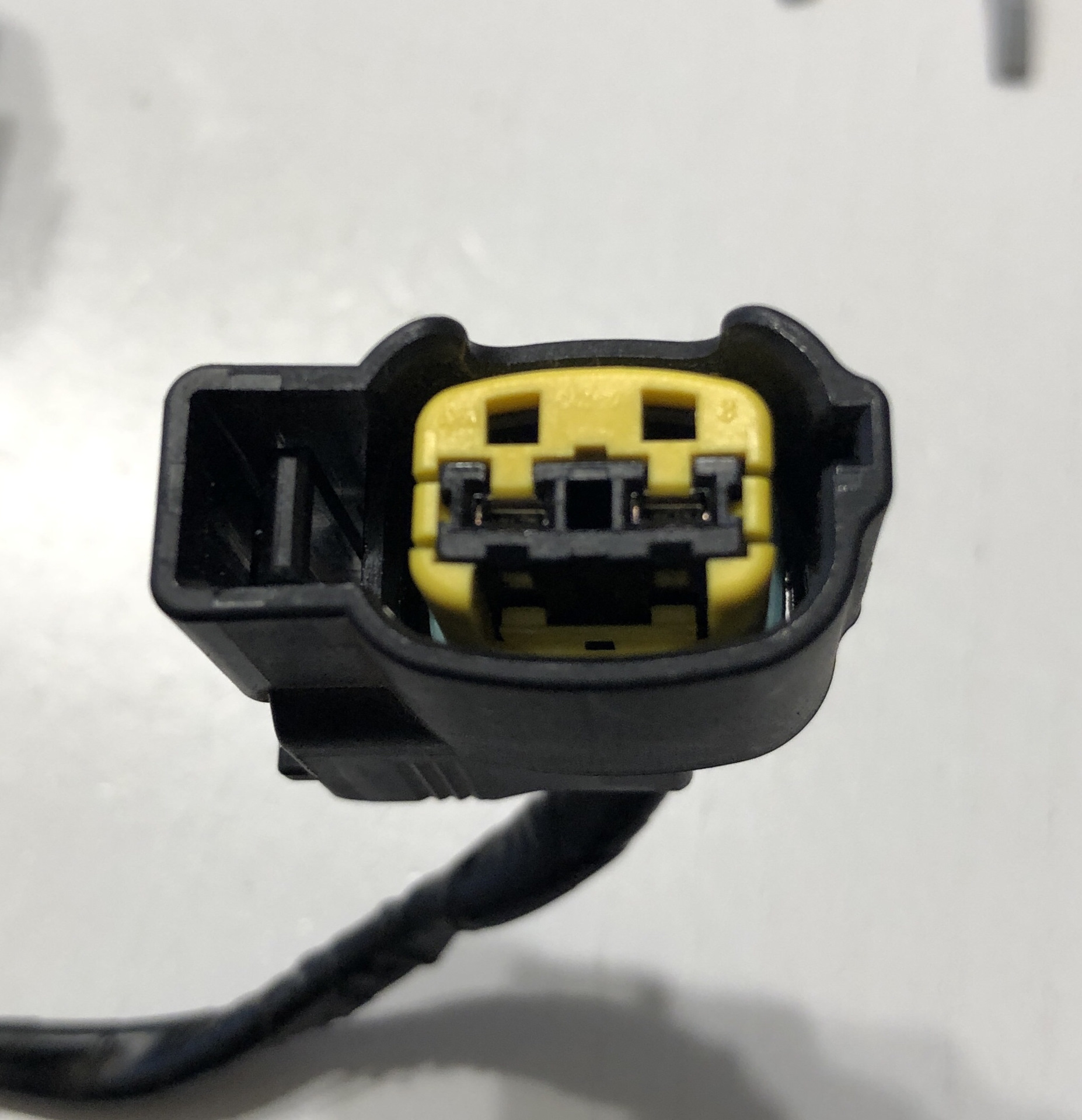

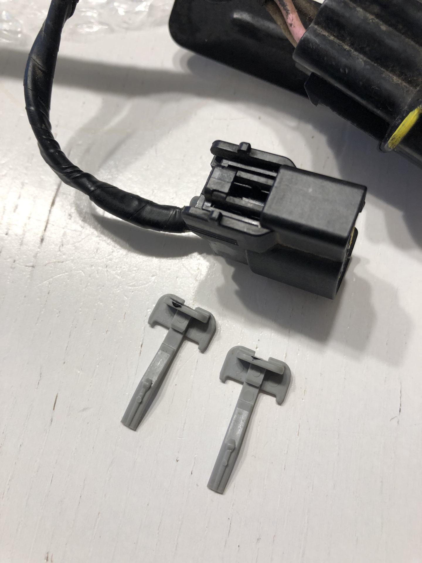

Заодно решил заменить сломанный фиксатор разъема. Купил на разборке косу 27350-2B000. От Kia Rio и Kia Ceed они одинаковые. Разборка прислала мне косу, где только 2 фиксатора целые. 😭 Их благополучно вытащил и заменил один поломанный на машине.
Кто-нибудь разбирал разъём на катушку? Поделитесь, как это делать, пожалуйста. Помню были предложения купить на Али и поменять.
Запчасти на фото: 273502B000, C2BAE005

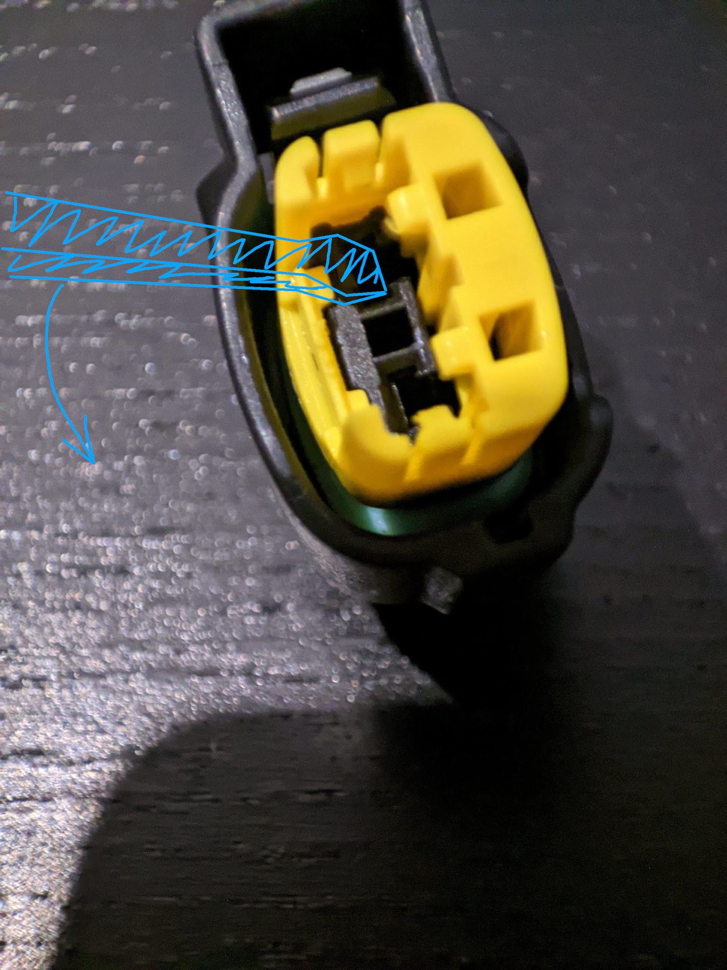

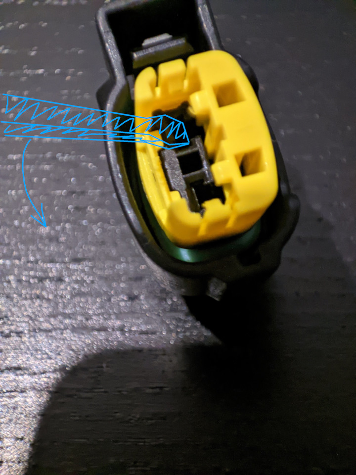

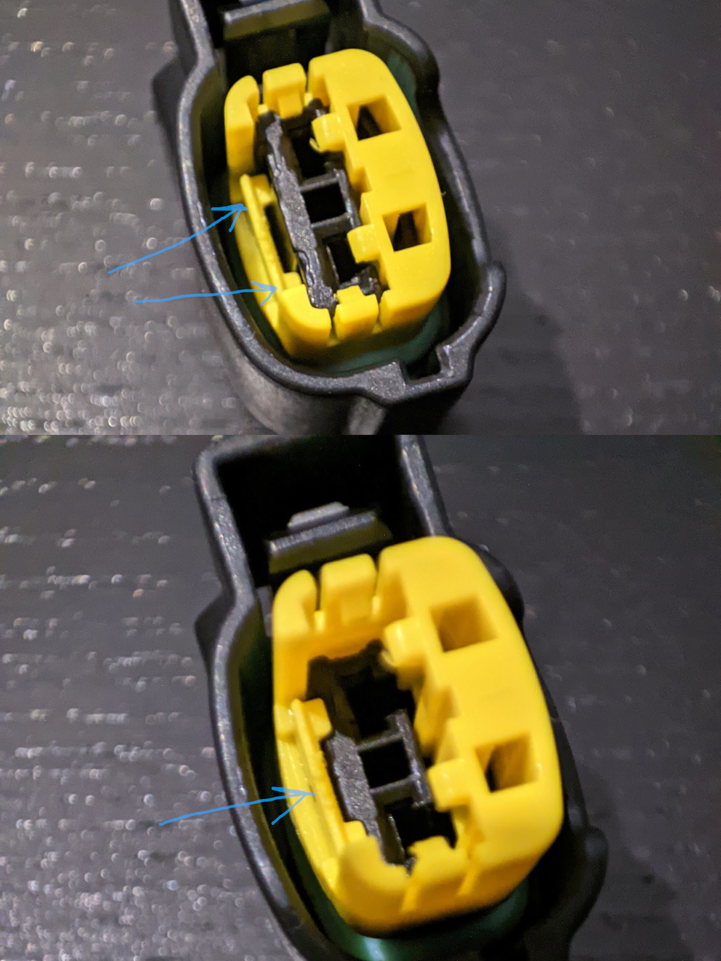

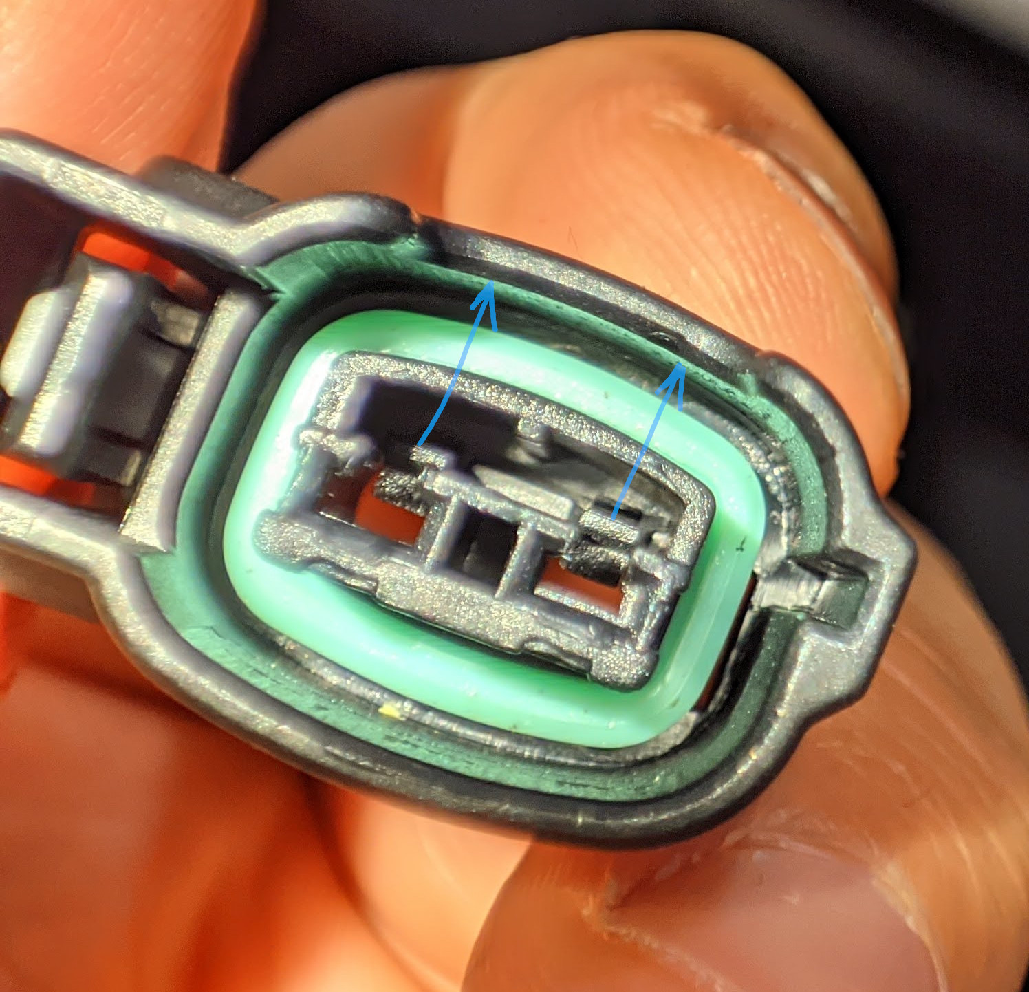

После надо поддеть язычки, что держат контакты, и потянув за провод, вынуть контакт.

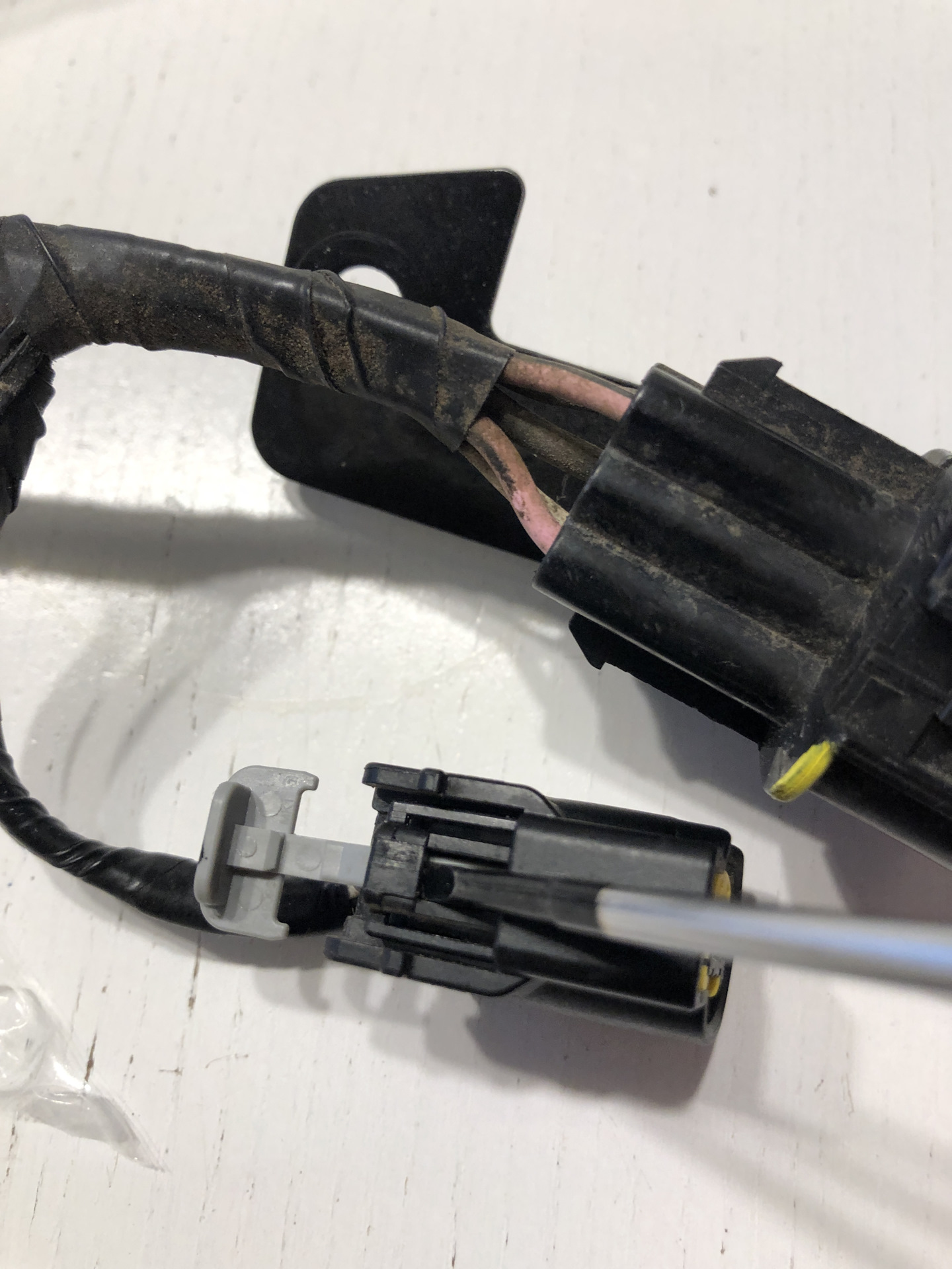

Опыта в этом не было, но под рукой есть разъем катушки с али :)
Визуальный осмотр показал, что сначала снимается желтая часть путем поддевания язычка и вынимания на себя.
Как вынуть на себя?🤯
А вот для этого мне потребовалось орудовать двумя отвертками сразу. Одной я отгибал язычок, второй я поддел пластик за выступающие части

Всегда сдергиваю только катушки, потом на косе в сторону и меняю свечи. Смысл их снимать есть только при замене самой катушки.
Это называется опыт))))
Приходит со временем.
А я наоборот отщелкиваю каждый разъем, чтобы катушки не внатяг вынимались.
Фиксаторы какие-то совсем нежный. Как-будто специально.)
Можно сдернуть все и разом вынимать.
#Большенежности ))
Всегда снимал свечи и катушки, не отсоединяя проводов! Всё живо здорово
И я теперь так буду) нужно было самому шишек набить)
То же сломал защёлку… Остатками зафиксировал разъем. Теперь буду снимать все разом с катушками 😭
