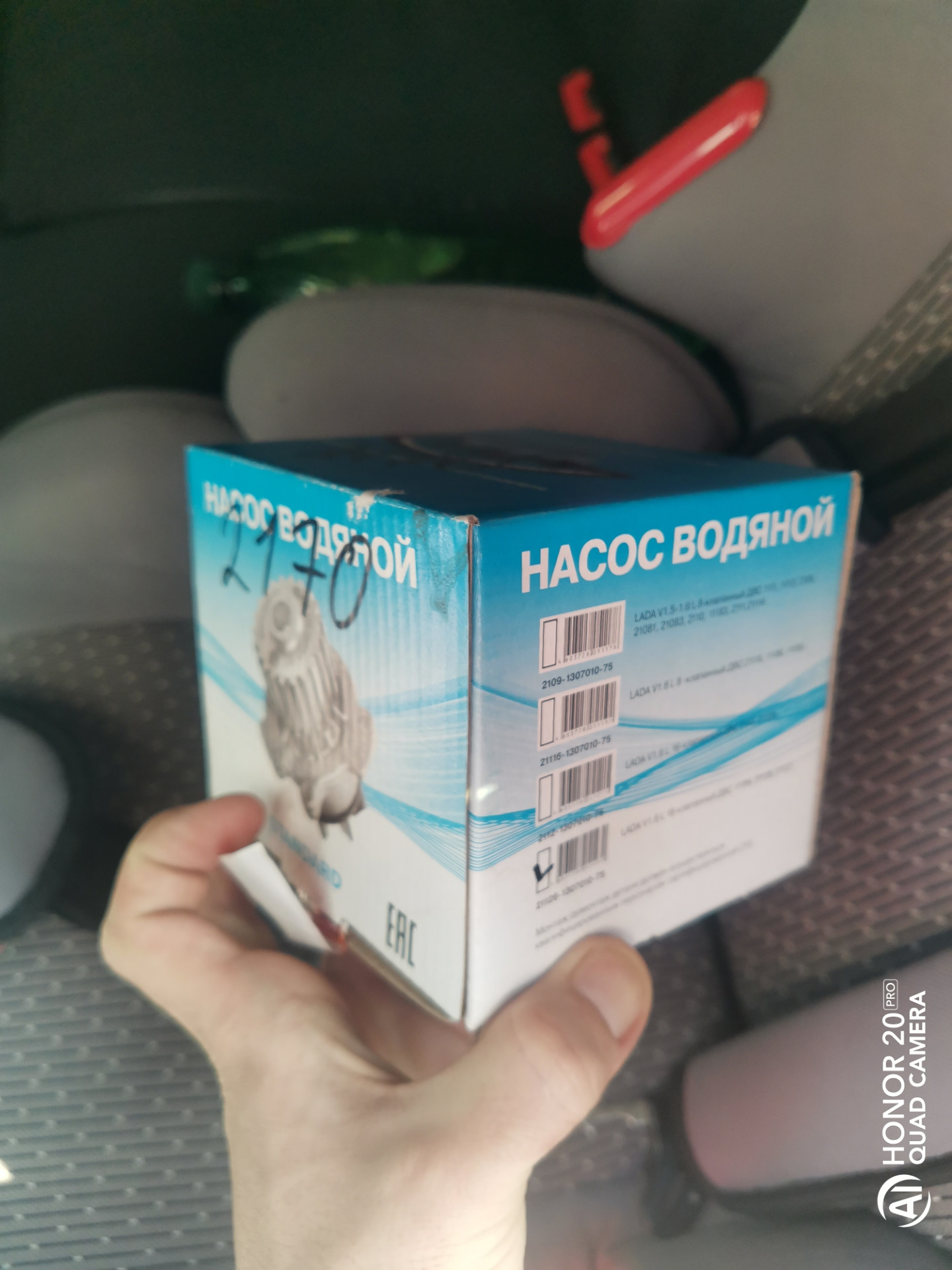

Всем привет. Все было хорошо, ехал слышу странный звук шуршание и как развалившийся подшипник. Остановился открываю капот слышу, что со стороны грм звуки. Глушу мотор. Звоню. Другу чтобы дотянул до дома на тросу, не стал рисковать. Разобрали виной всему помпа.

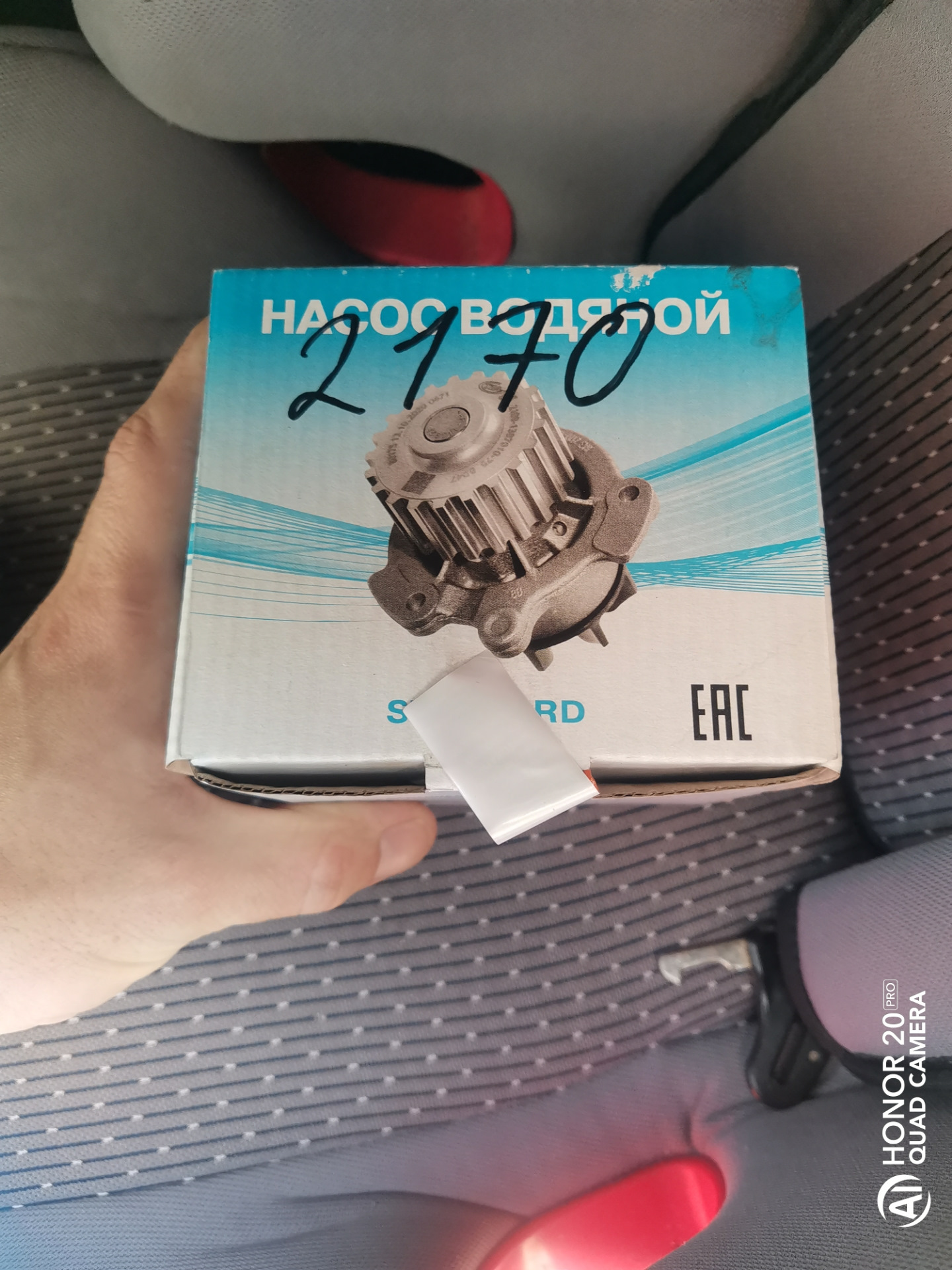

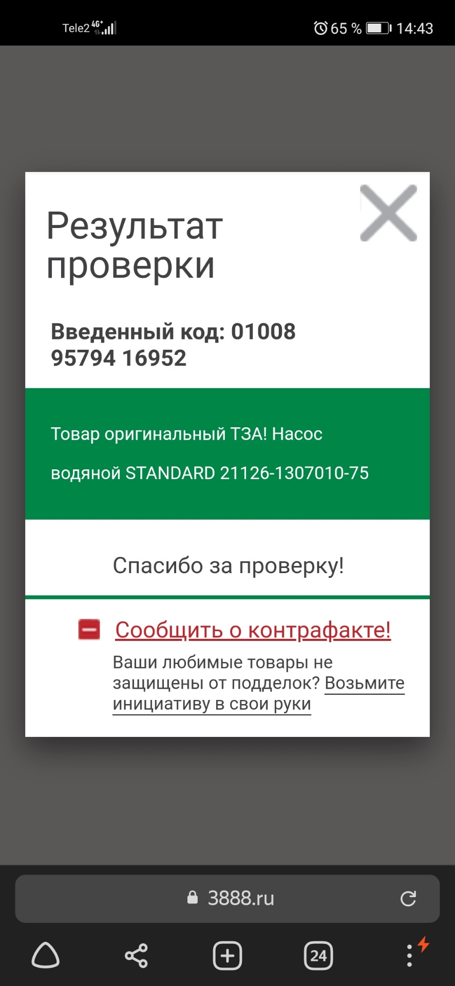

Поехал купил новую. Проверил на подлинность оригинал.
По хорошему поменять бы вместе с ГРМ-ом полностью, но цены щас такие да и денег нет пока. Решено было все осмотреть, осмотр показал ремень ещё хороший, ролики тоже без люфтов и тд. Поднабил в них смазки и поставил обратно пока.
Меняли помпу сами с другом, который занимается ремонтом машин.
Помпа прошла 27-28т.км.
Друг говорит сколько переменял грм-ов по его мнению ролик натяжной немного перетягивает ремень.
Поживём посмотрим.
Всем добра и исправных механизмов😉😉😉

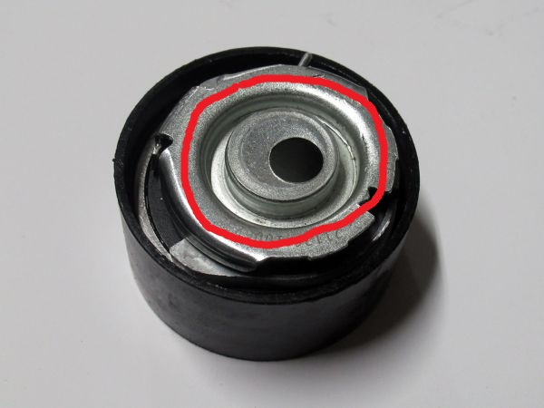

Ролик перетягивает ремень это факт. Я разобрал ролик и заклинил пружинный механизм. Натяжку ремня регулировал как на девятке на глазок. В итоге все воющие шумы полностью ушли. Пробовал пружину тоньше ставить — шум на больших оборотах.
А как её заклинивали?
Крышку отверткой подковыриваешь и снимаешь. Пружину выкидываешь. Внутренний вал ( болт через него идёт) достаешь и стачиваешь торец ( сторона прилегания к крышке) на 0,5 мм. Далее сборка без пружины. При установке болт всё сжимает. Со старым роликом потренеруйся.

Стандарт самая дешманская серия из их линейки
Ну да. Но отзыва то неплохие и о стандарте.
