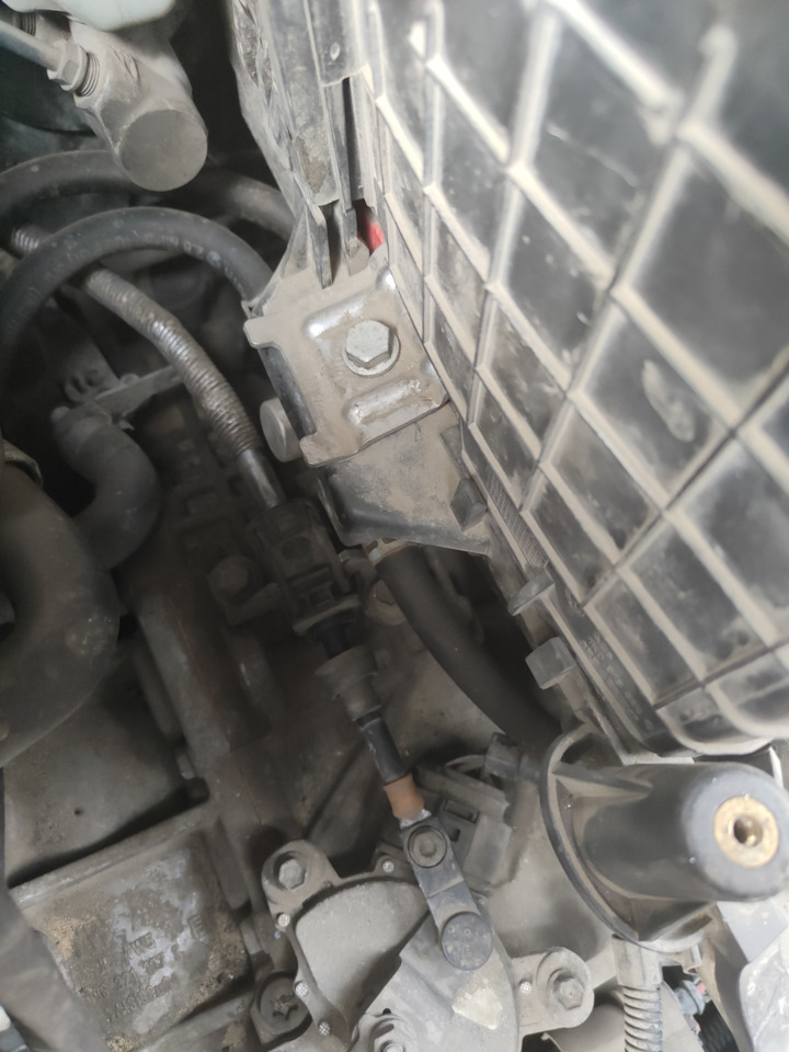

У меня слетел фиксатор тросика на коробке из посадочного места. Тросил болтался. Получается не было натяга. Поставил на место и всё прошло, а до этого разобрал уже пол салона 🤣🤣🤣 Посмотри там. Тросик который идет на механизм выбора на коробке

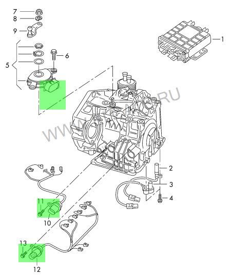

Посмотреть разъемы на самой АКПП, их там 2, на предмет масла и фиксации самих разъемов. И проверить разъем сверху, на переключателе, защелкивается или нет.
Которые на блок управления идут? Там вроде нормально. Залазил. Единственное еще разъёмы на самой кулисе посмотреть. Верхний нормально. У меня две накладки — менял. Показывает одно и то же
Какие накладки?
Переключатель сверху на коробке и на кулисе в салоне? Не понял просто
Я про возможные механические проблемы в этих 3 разъемах. Хотя по датам ошибок, ошибки по ELV свежее, а ошибка по селектору с какой датой?

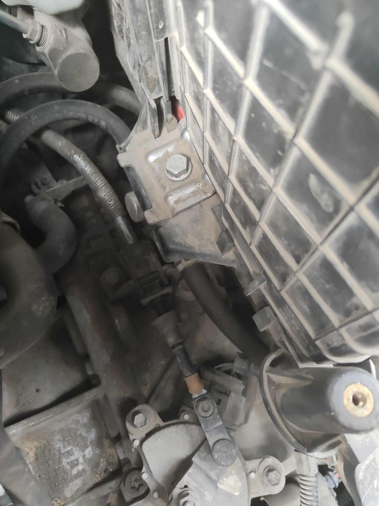

Нашел проблему. Полез смотреть штекер сверху коробки, и увидел, что направляющая пластиковая или как правильно назвать вылетела из посадочного места и трос свободно болтался. Поставил на место и все заработало. АКПП стала переключать. Стер ошибки — все нормально. По elv ошибка сама ушла
Это хорошо, странно что вылетела, обычно она очень крепко там стоит
Вот проблема в ней была. Может когда радиатор на АКПП ставил, тронул её. Хотя она там не мешалась.
У меня она сегодня вообще отлетела и потерялась. Ошибок кучу написал и ушла в аварию коробка. Нету номера её каталожного?
Ну там вообще фиксатор, в который вставляется трос, прикручен к корпусу. Или развалился пластиковый элемент на тросе, который вставляется в фиксатор? Как я понимаю, что этот пластик с тросиком привода в сборе идёт. 🤔
