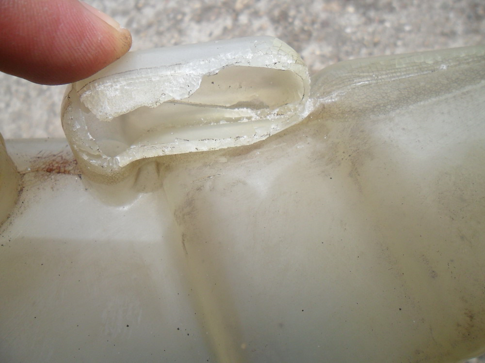

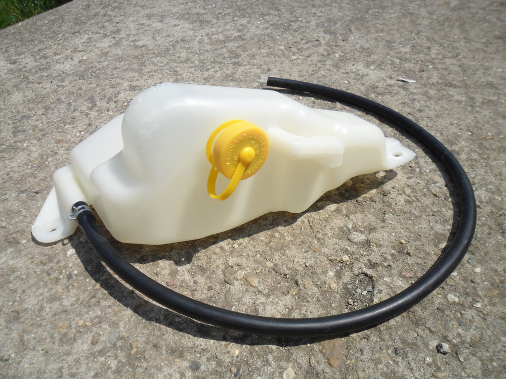

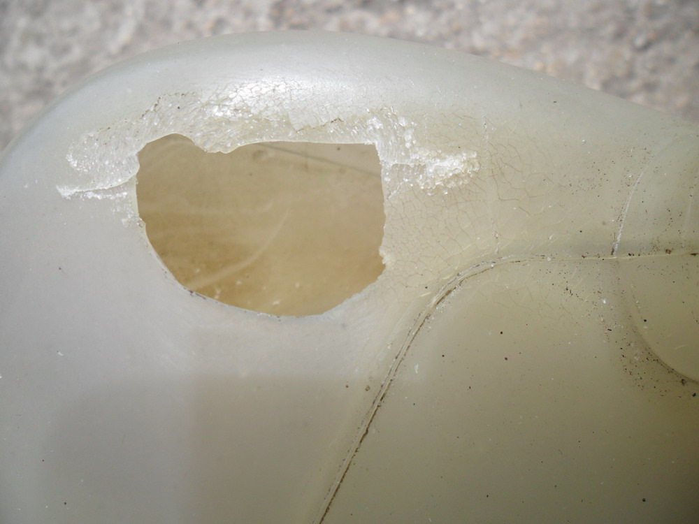

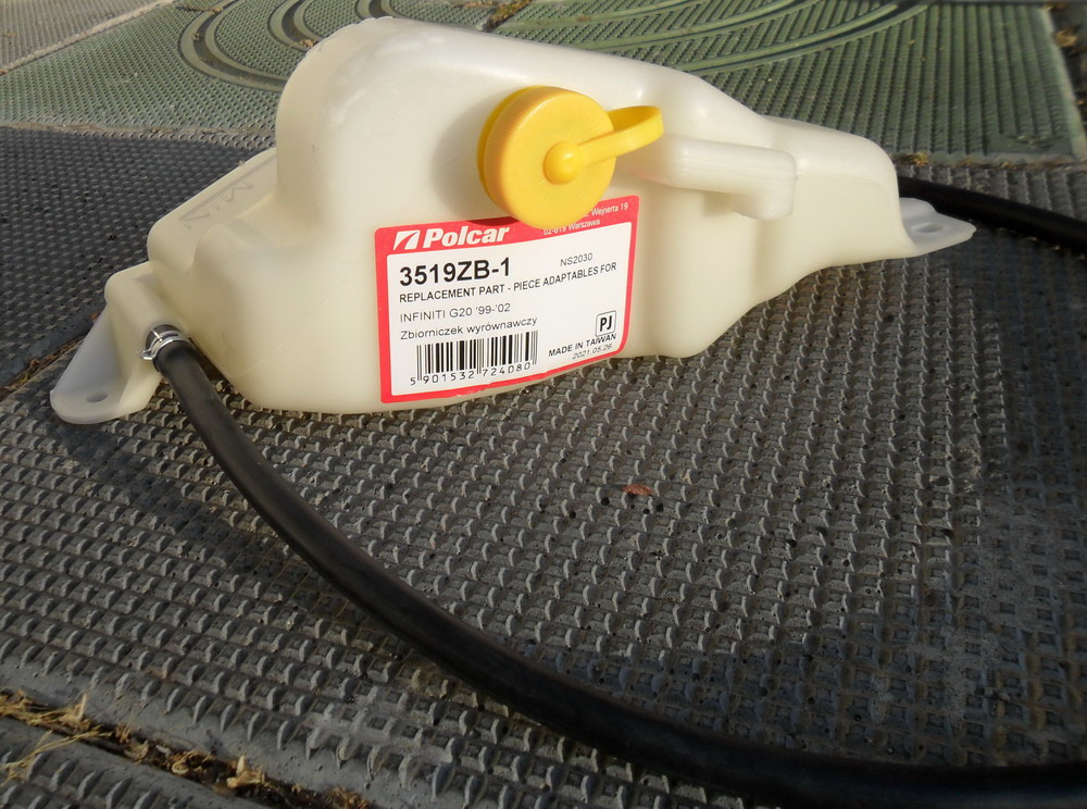

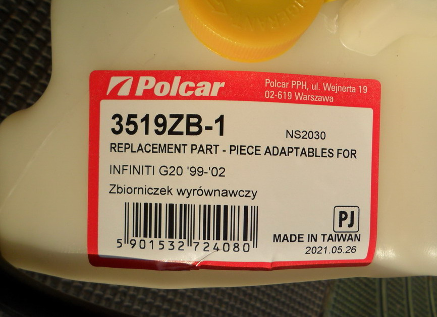

Давно не писал. Проблем не было все это время. Старушка держит фронт 22лет с момента выпуска. Но вопреки похвалы, проблемы неизбежны. Последний проблем был именно из за старости. Давно было заметно, что на бачок есть трещины. Целые участки поверхность верхний часть суда были в маленькие трещины. Первое что распалось было воздушное отверстие на верху. Потом распадается верхняя часть бочка. Слабое нажимание ведет до разрушение. Ну, пришлось менять. Разумеется взял новый, по сколько в старую будет те же проблемы.
Вот и зап част.

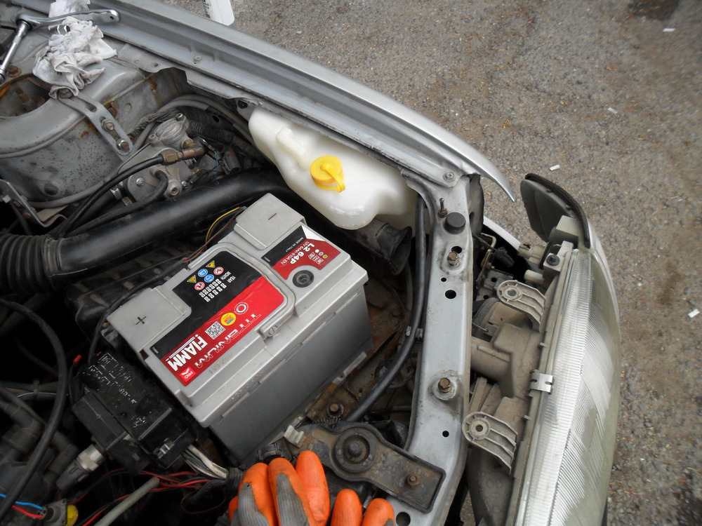

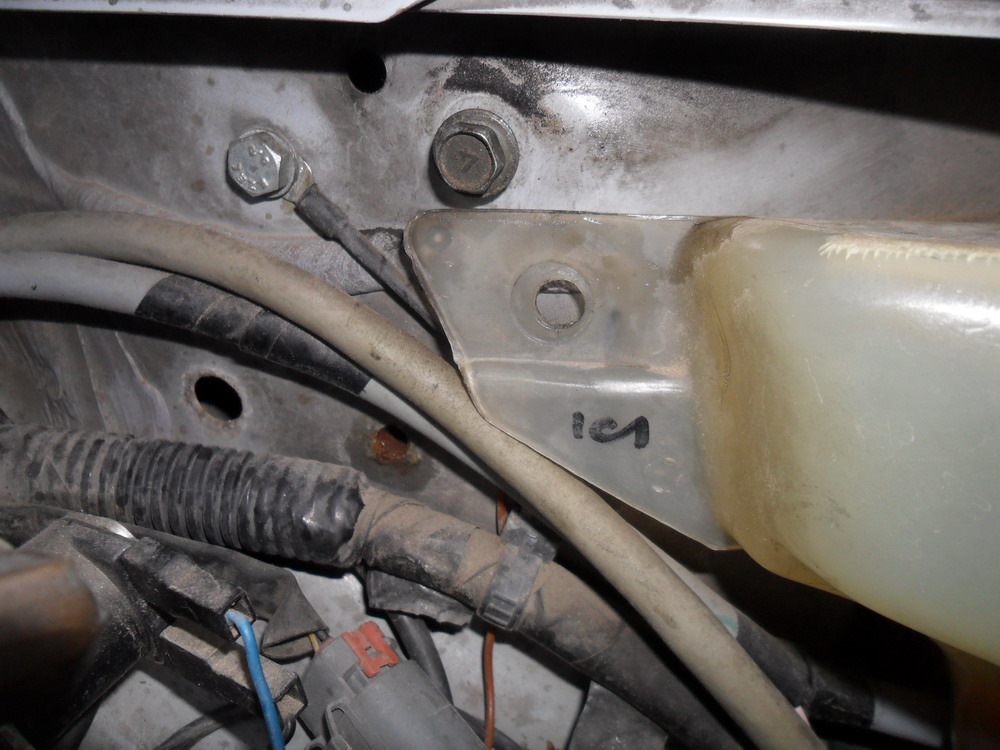

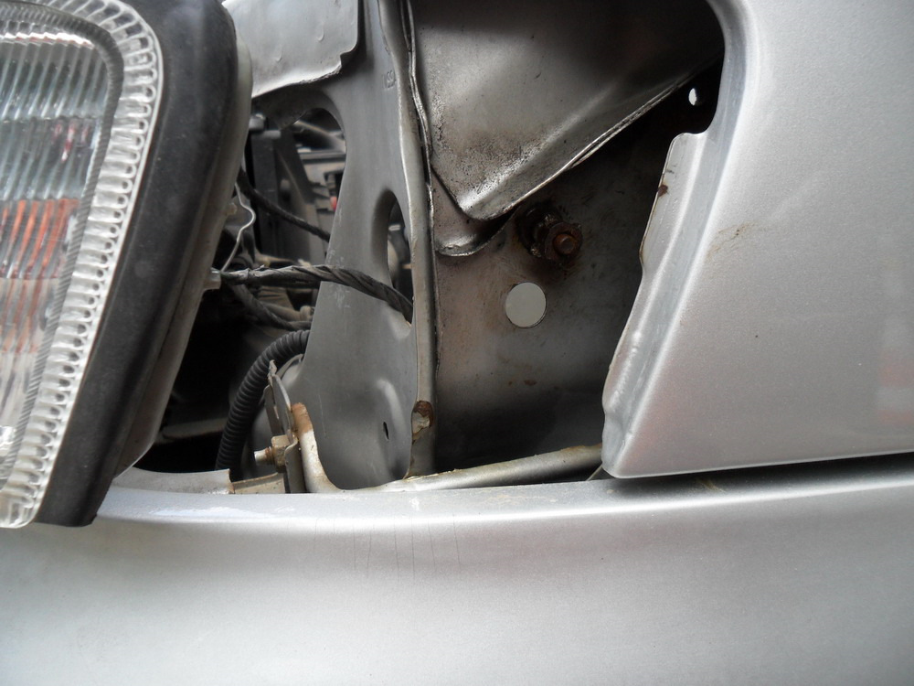

И так, достаем место отодвигая аккумулятор к двигателю не снимая провода. Снимаем воздухозаборник. Два болтика держат бачок.

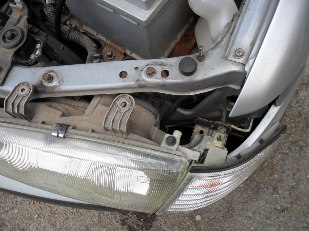

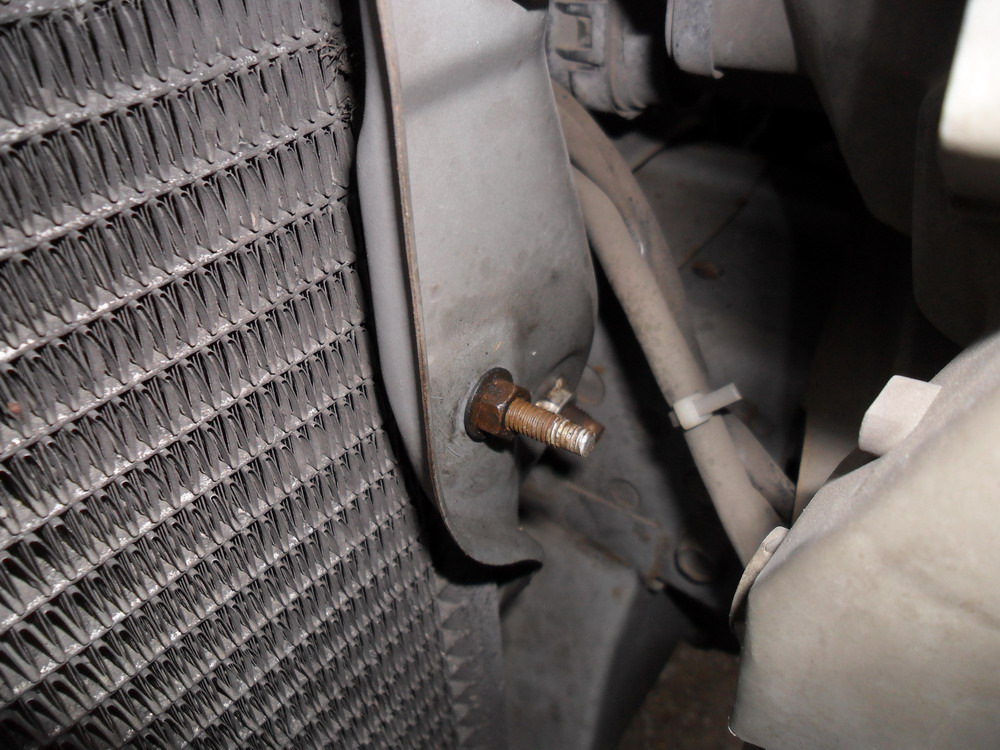

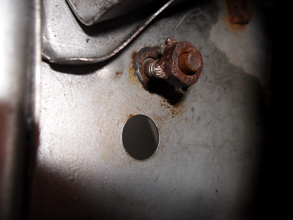

Гайки болты сварены с другого края. У мена оторвалось гайка.

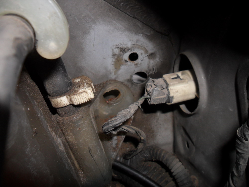

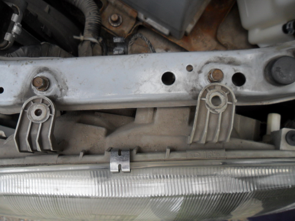

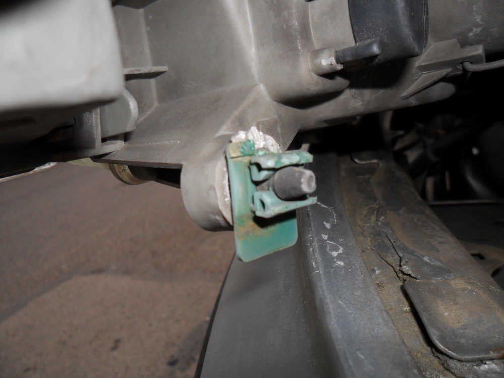

Пришлось снять фонарь чтобы добраться до гайки чтобы развинтить а потом и застегнуть.
Фонарь крепится на три болта и одна клипса.

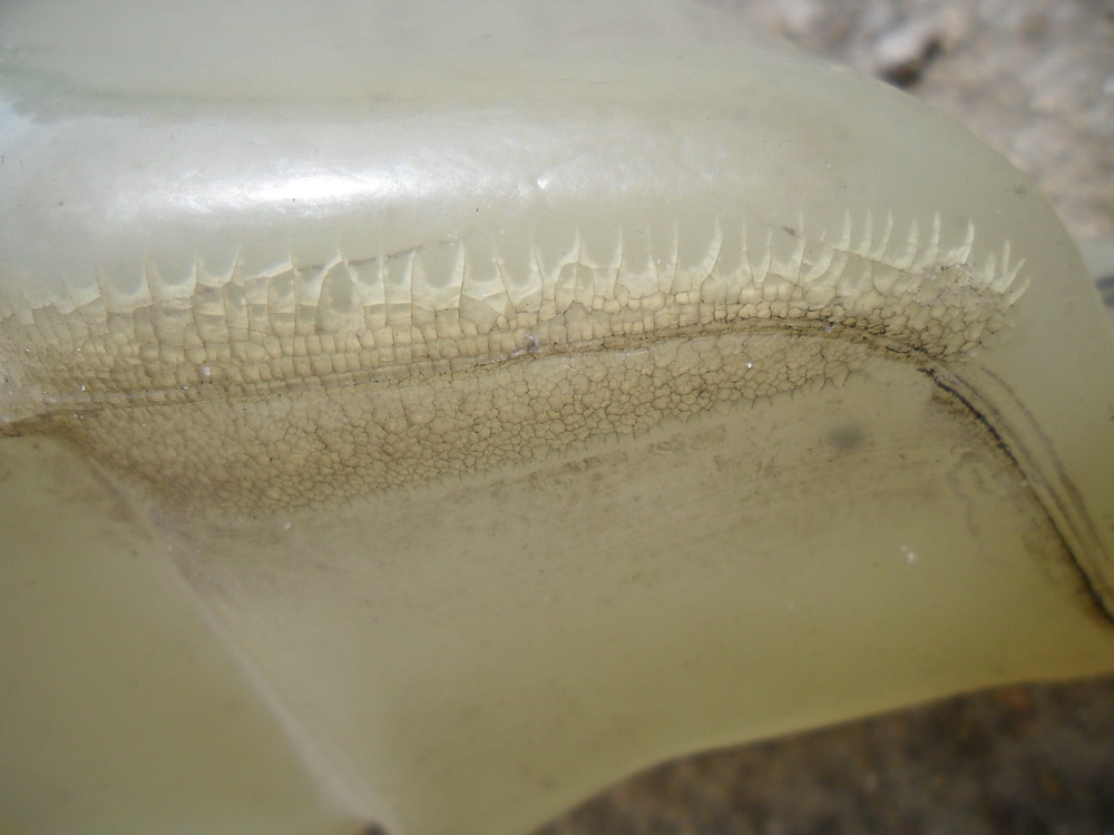

А вот поражения старости пластика.

Как удалось сохранить клипсу фонари при снятии?
Помогла отвертка. Вставил широкую отвертку между клипса и метала. Тянул и одновременно крутил отвертку.
