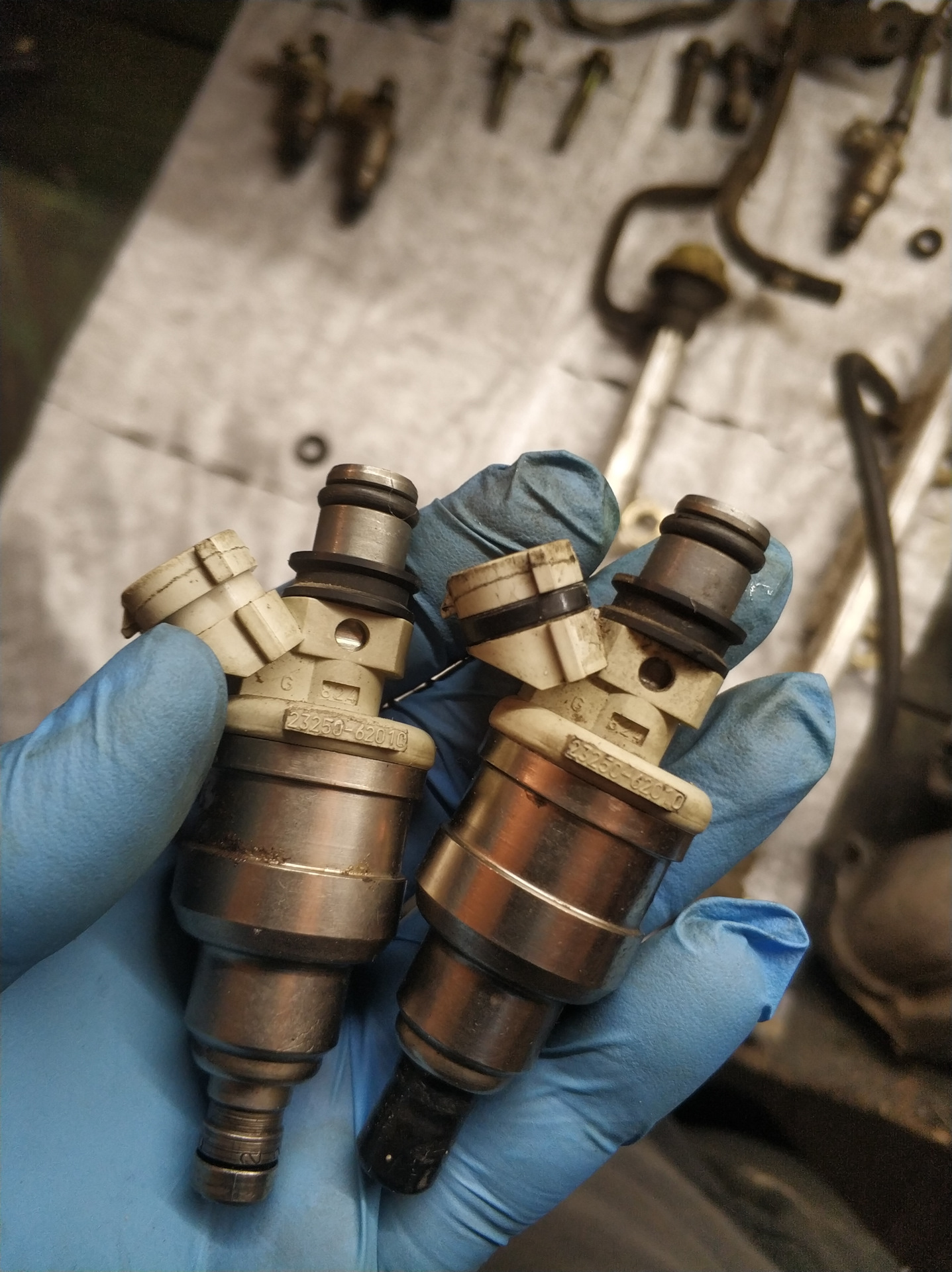

Пациенты на столе
Форсунки DENSO 23250-62010
Для обслуживания выбран ремкоплект ALFI PARTS EG1001F. Тактильно качество резины высокое, сеточки аккуратные, все подходит. Один набор предназначен на 4 форсунки, у нас 6, поэтому понадобились два набора.
Вытаскиваем фильтры с помощью самореза. Старые фильтры грязные и забитые.
Переходим к чистке форсунок карбклинером. Для этого использую блок питания на 12в, к которому подключил кнопку на разрыв. Подаю через трубку в форсунку карбклинер и кратковременными нажатиями на кнопку имитирую открытие. Использовал карбклинер AIM ONE AC650 – очень мощная штука. Повторяем процедуру 6 раз.
