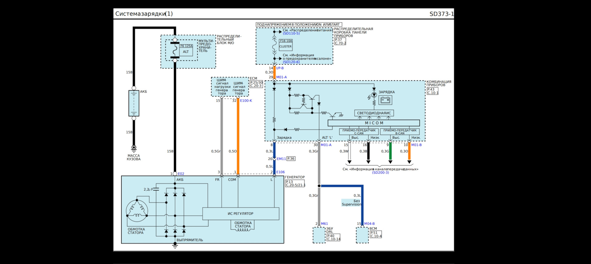

Всё никак не могу победить этот чёртов генератор. Постоянные скачки, мерцание фар.
Генератор весь разбирал, диоды прозванивал, регулятор менял, ничего не меняется. Лампа АКБ и чек не горят, но через ЕЛМ проходит ошибка
Р0620. (Обрыв или короткое замыкание в жгуте проводов).
Контакт " Com" идёт на ЭБУ (контакт 32), у меня почему-то красный провод, и контакт гены "FR" идёт на ЭБУ (контакт 15).
Там на ЭБУ приходит 2 жгута проводов на 2 разъёма. Кто нибудь знает к какому именно разъёму они идут от Гены и распиновка этого разъёма.

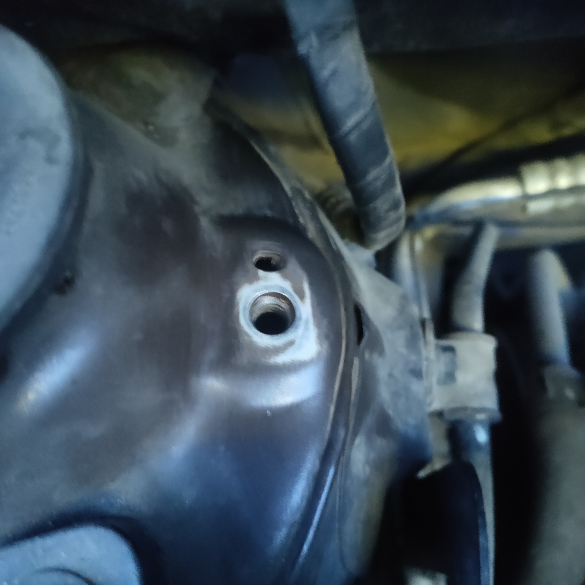

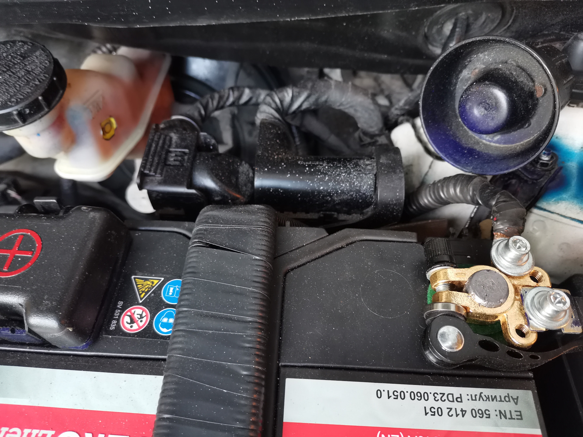

Сам про массу хотел сказать)
У себя прошкрябал кузов до голого металла, посадил сверху клемму, обмазал консервирующей смазкой.
Через резьбу контакт такой себе, к тому же прогонишь=оставишь голую резьбу=со временем приржавеет болт к чертям хомячьим. Шанс такой есть, во всяком случае)
Массу, которая на акб идёт. Выкрути со стакана и прогони резьбу. Там ржавеет резьба. Сам мучился.
Лучше делать так и забыть об этом навсегда, при условии, что сверху все будет покрыто консервантом от корозии, таких мест на кузове я нашел 3
Именно. Внутрь много токопроводящей смазки, а сверху законсервировать.
Резьбу я не прогонял, но сверху всё зачищал.
andreypush2008
Я дополнительно продублировал массу, прямо на движок
На движок тоже сделал. А на твоём фото резьба как новая, нет смысла прогонять). Кстати я на гену ещё минус кинул

для ленивых поискать самостоятельно — СПЕЦИАЛЬНО:
www.drive2.ru/l/10017850/
cloud.mail.ru/public/FJAX/qiv6zuvhg
у него рестайлинг. схемы отличаются немного. но конечно можно и вызвонить необходимые провода. время только придётся потратить…
это у меня в закладках и именно потому, что наша от 2013 года
не думаю, что тут не найдется материалов по ресту, если хорошо поискать СВОИМИ РУКАМИ
кстати, некоторые конструктивные узлы у концерна, который одну и ту же деталь сует в три-пять моделей у двух марок, также не будут сильно отличаться, даже в электросхемах… этим косенькие и берут, снижая себестоимость и продажную цену
на рестайлинг схем не нашёл. на форуме есть, но там чтобы получить доступ надо вести активность непонятно какую… форум практически мёртвый. толкут воду в ступе и всё. если на рестайл есть схемы дайте ссыль буду благодарен.
посмотри в тут:
disk.yandex.ru/d/ogxhbz7vcrqp5w может что и пойдет на пользу
не пойдёт к сожалению. такие давно есть. это дорестайлинг.
Я все это смотрел, там фишка генератора на 2 разъёма.
Мне не схема нужна, а к какому разъёму эти провода идут. На фото их 2
по второй ссылке именно схема зарядки, с номерами контактов и прочими атрибутами
маркировка М-хх = это именно разъем
названия цветов проводов на латинице
контакты арабскими
disk.yandex.ru/d/ogxhbz7vcrqp5w — веб-архив, Winfows должен распаковать, есть отдельная папочка именно по нумерации и распиновке разъемов
vitoy1972
Спасибо, но мне не схема нужна, а на моем фото есть 2 разъёма, на какой именно идут эти 2 провода (левый или правый)
Левый это коробка, правый это двигатель
vitoy1972
На схеме это написано
Спасибо
