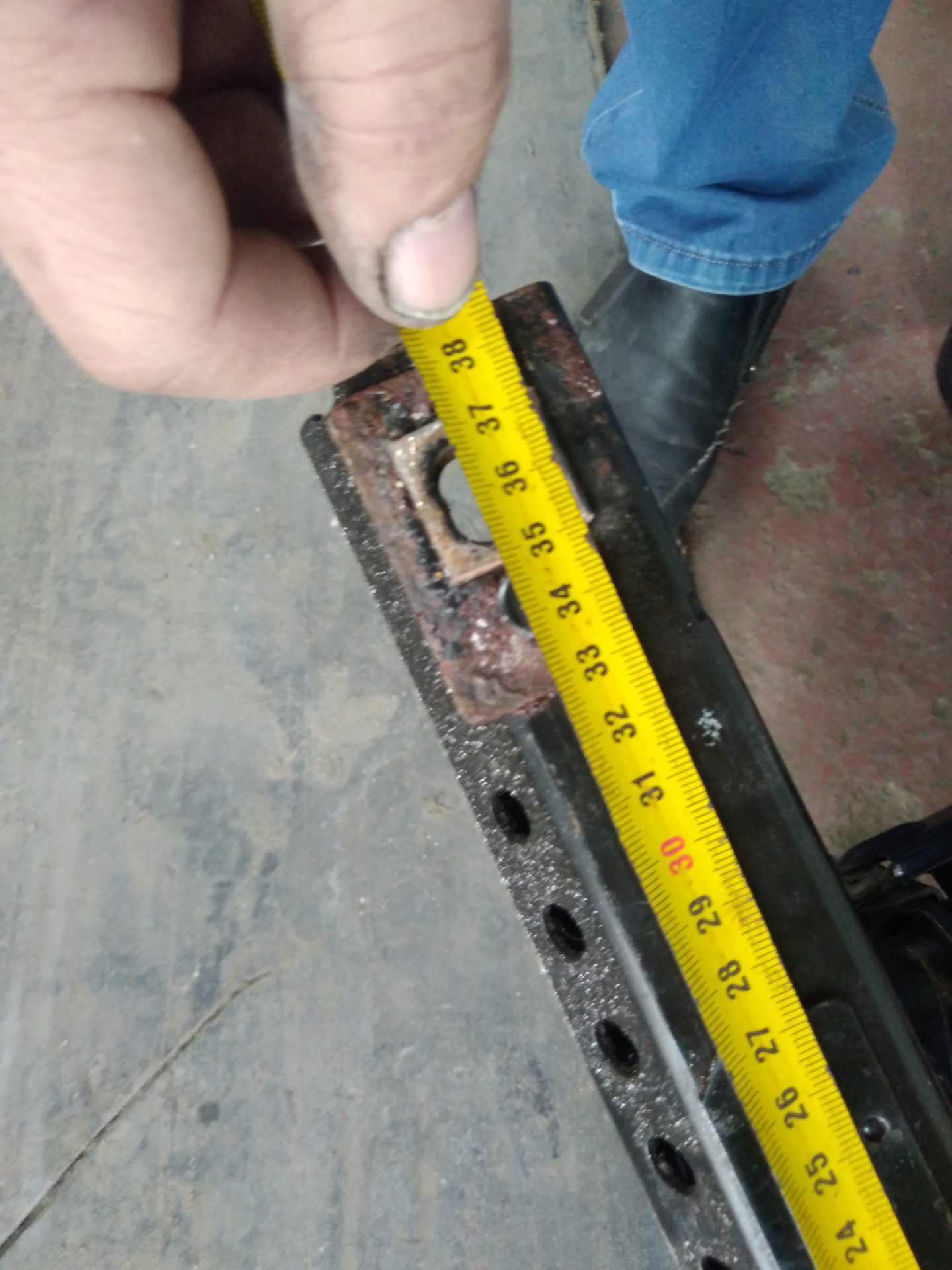

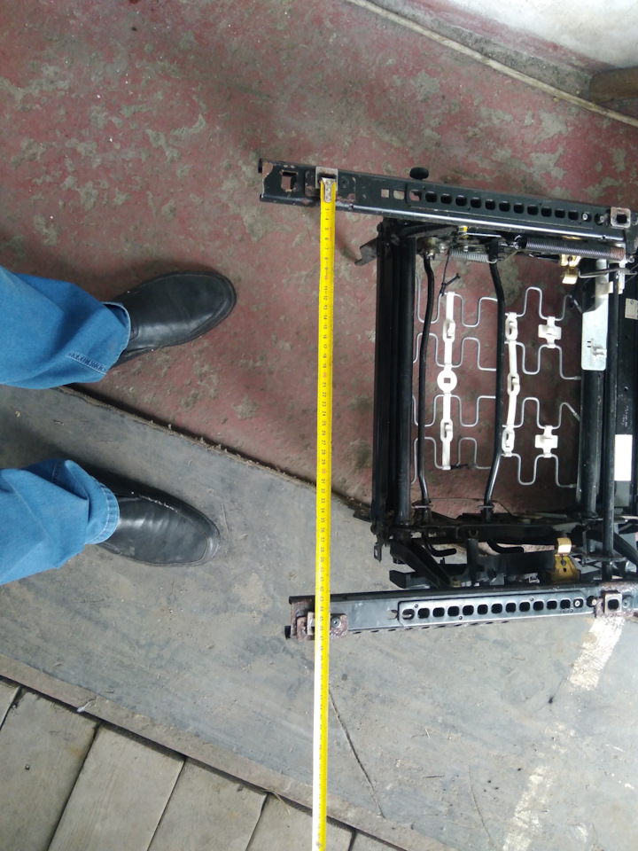

А ширина салазок какая? Я просто ищу в гранту. Говорят от каких-то бмв подходит, с небольшими доработками
Не знаю не замерял. Завтра постараюсь замерить.
Я в гранту ставил от МАЗДЫ 3. Но ширина салазок тоже не подошла. Делал переходники.
