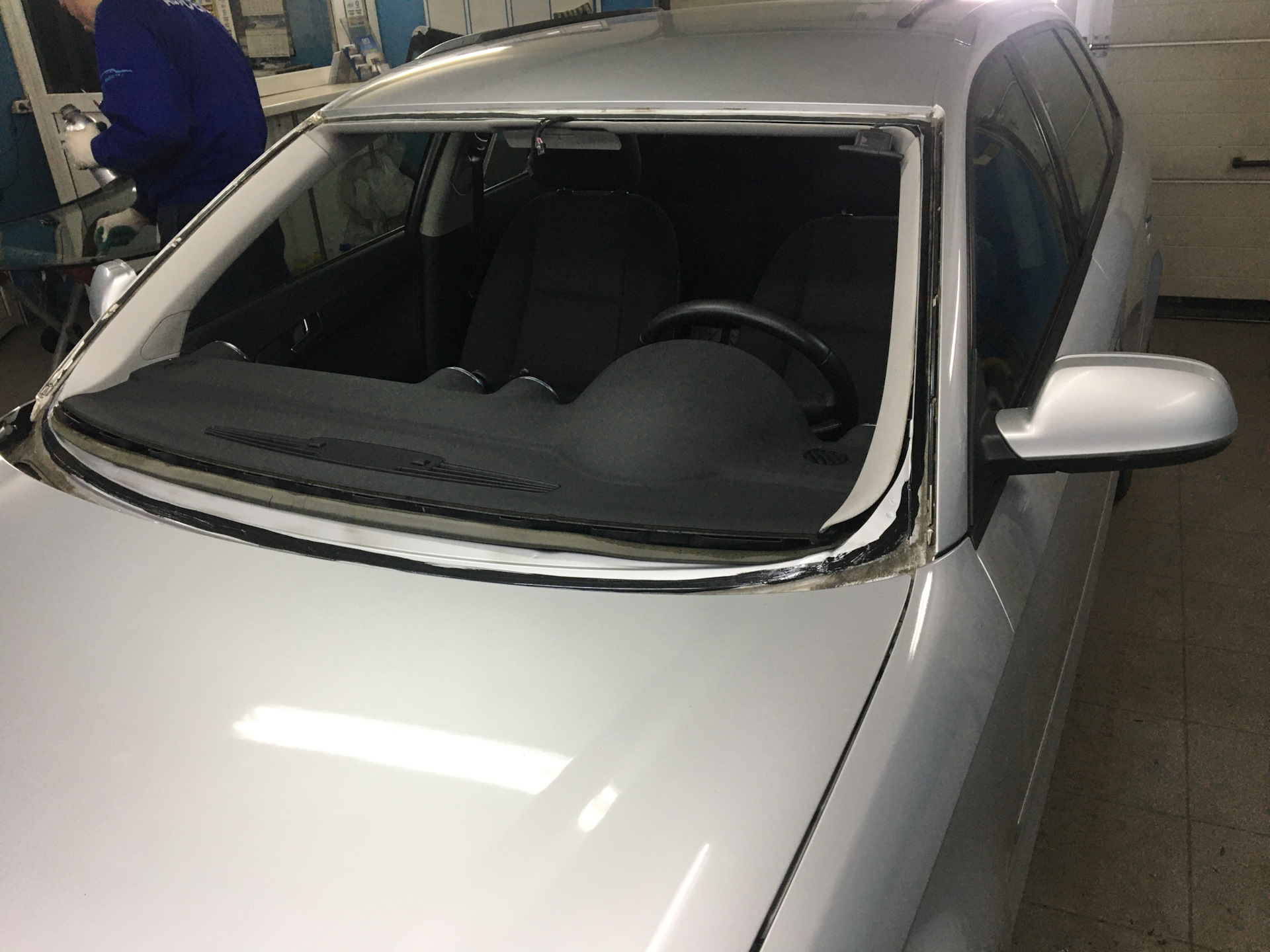

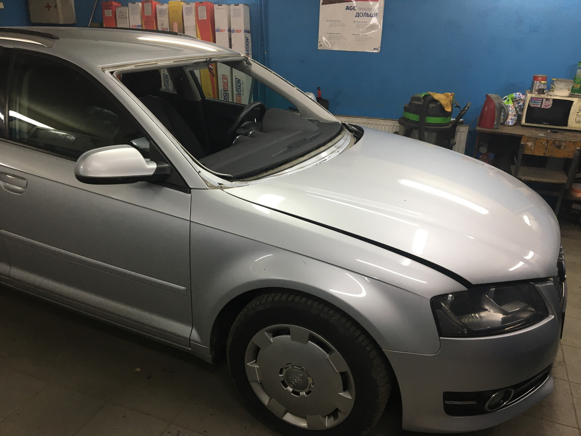

Приехал к ребятам стекольщикам, вырезали струной старое.

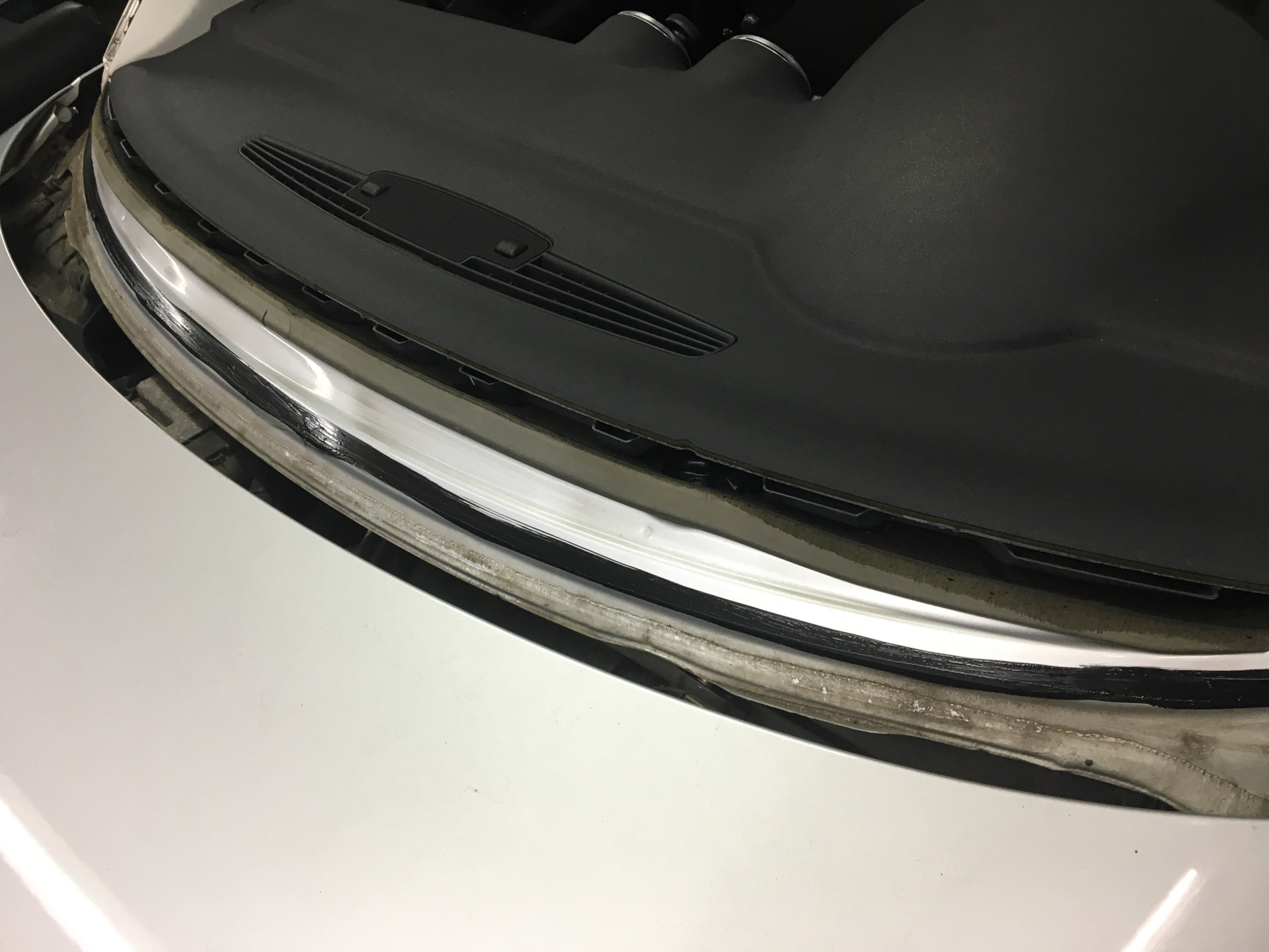

Осмотр показал: под стеклом коррозии нет. Удалили старые остатки клея. Замазали окошко VIN номера на новом стекле, нанесли на стекло клей и вклеили.

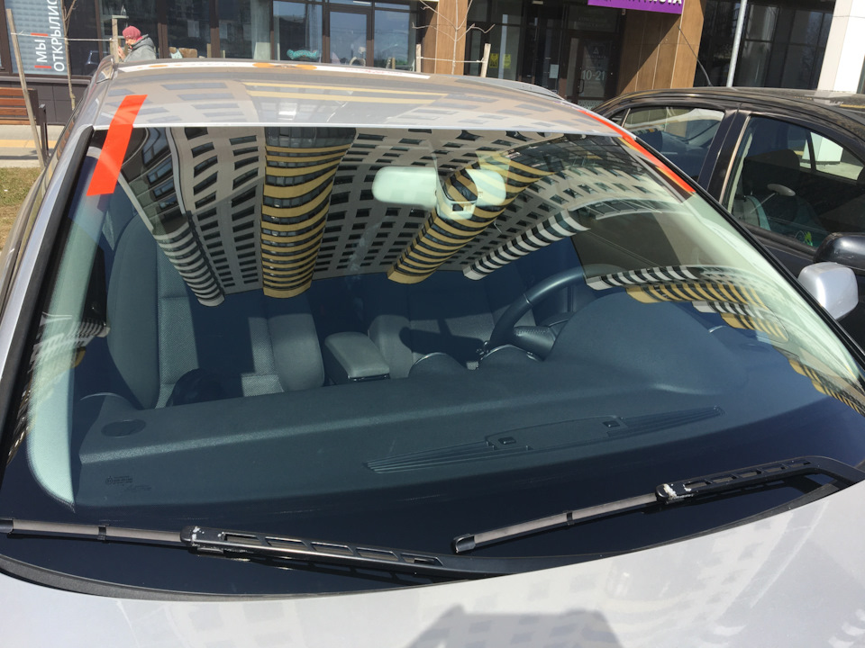

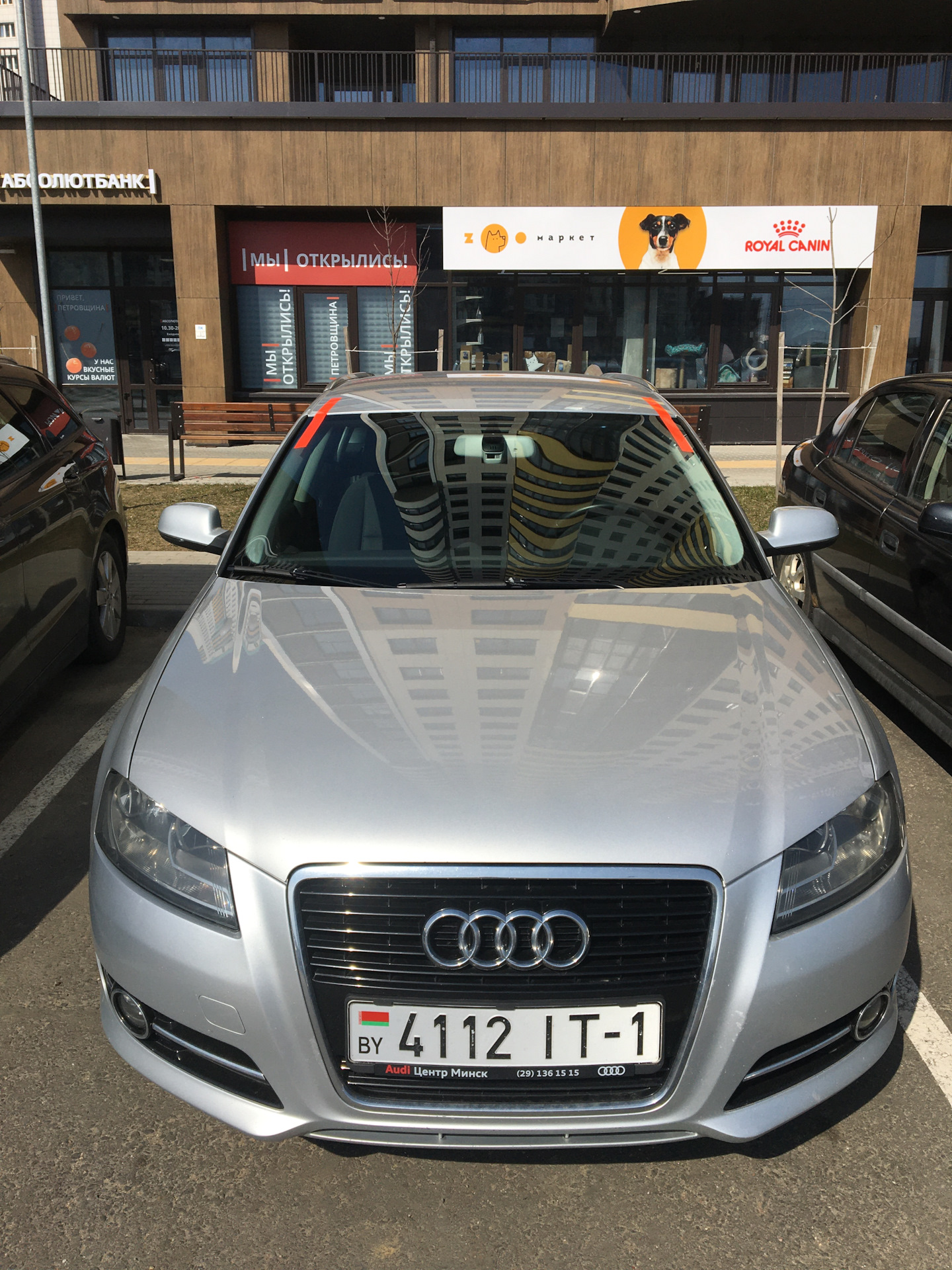

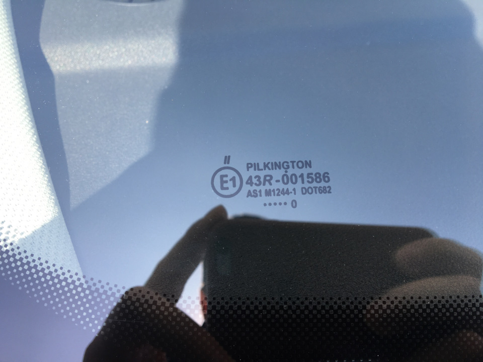

Немного о новом стекле. Год производства 2020, на конце 0, остальные стекла тоже 0))) Можно сказать родное, только колец не хватает) Маркировка на стекле E1 – прошло сертификацию в Германии, DOT682 — PILKINGTON AUTOMOTIVE LIMITED ST HELENS WA, ENGLAND. (инфу взял у 202Denis). Искажений нет, после старого эффект вау, серая полоса — это большой плюс, прямые солнечные лучи меньше проникают в салон, тем самым меньше щуришься и меньше пользуешься солнцезащитными очками, выполнена плавным переходом, в глаза не бросается.
Спустя год пользования: в целом доволен, из отрицательных моментов, стекло мягче оригинала и даже мелкие камушки могут оставить существенный скол. В следующий раз буду ли я брать Pilkington не знаю, стекло качественное, но не такое крепкое как оригинал, может попробую saint-gobain securit или AGC.
В итоге имеем: Сlear vision как говорится), ДД на своём месте.
