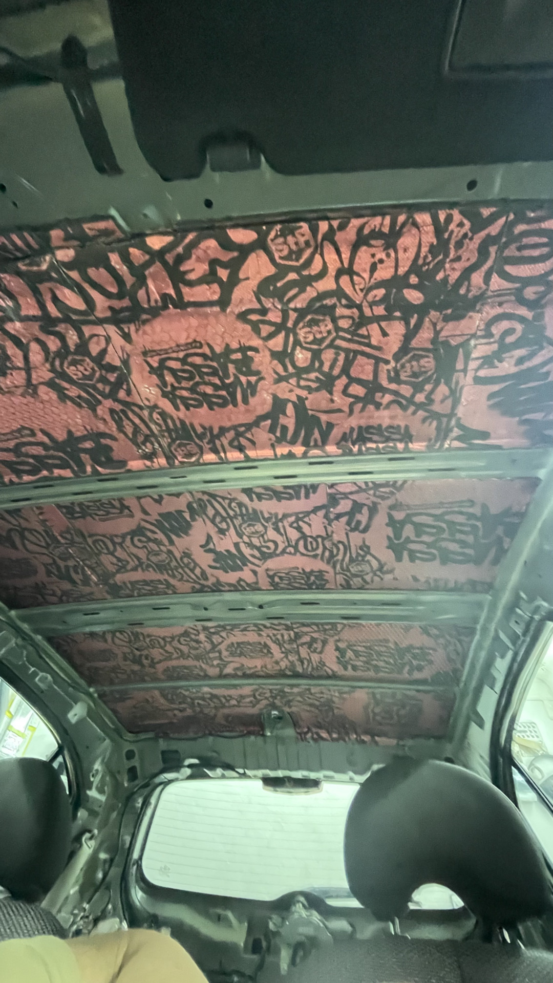

Пообщавшись с друзьями из студии Sound Line, послушав горький опыт и ошибки профессионалов, принял для себя решение о переклейке крыши в нормальный материал. Один раз и на всегда.

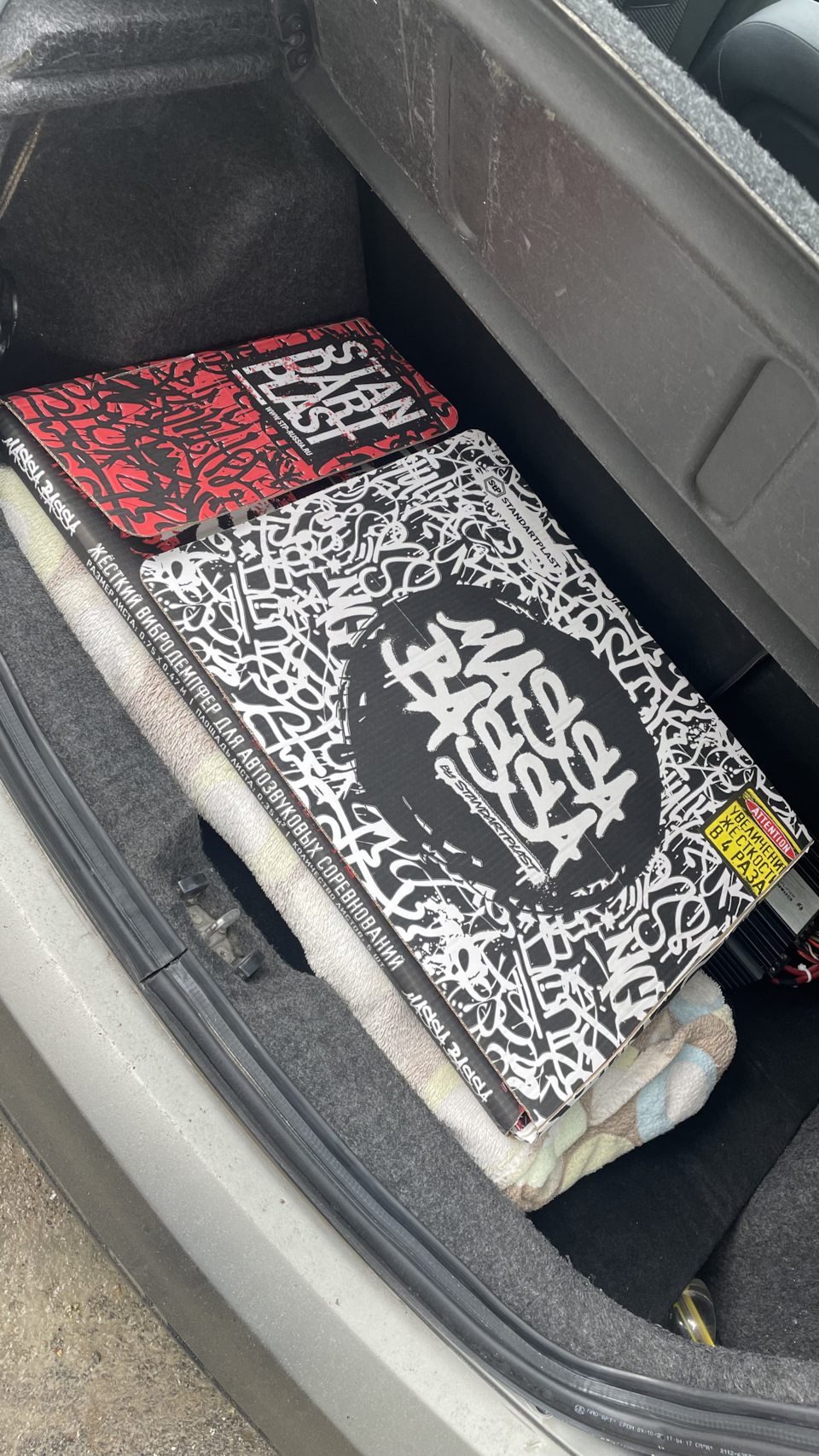

И так встречайте, вибродемпфер от STP Massa Bassa
В общей сумме было куплено 9 листов вибры толщиной 4,2 мм, вес каждого листа 2,5 кг.

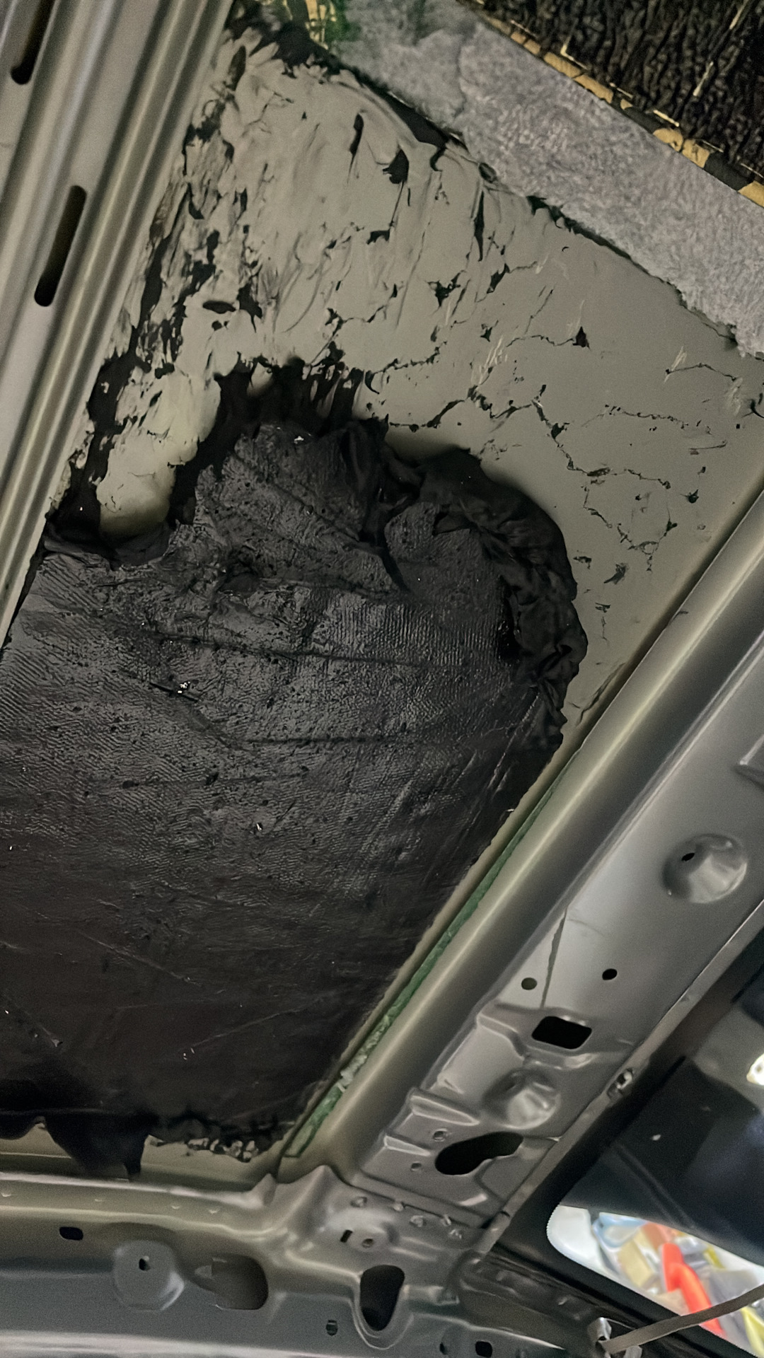

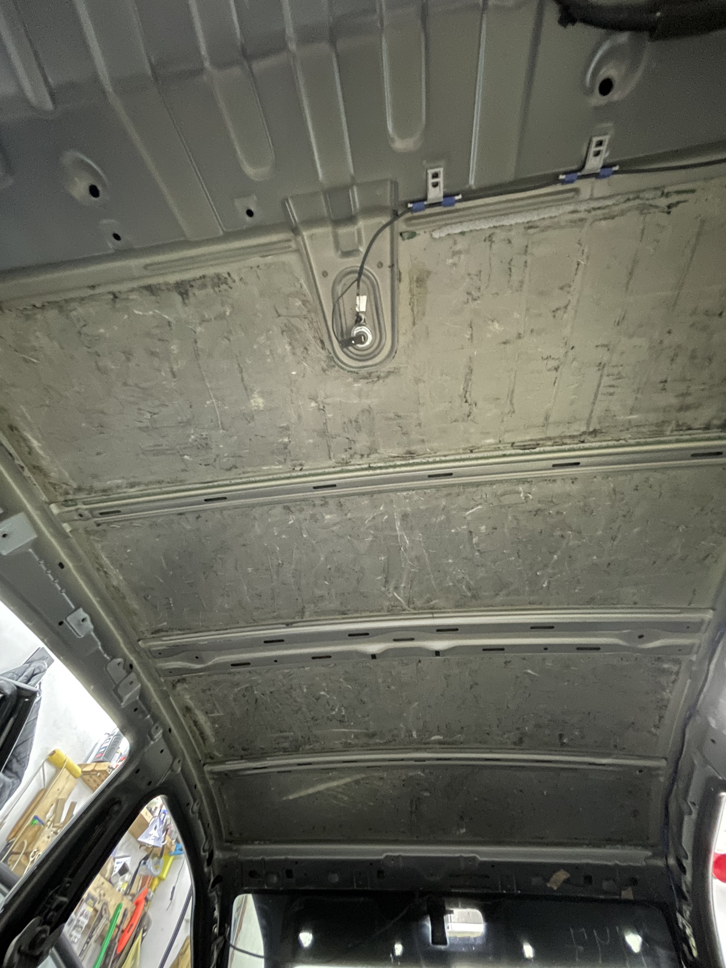

Перед тем как клеить новый материал, уделяем старый.
Напомню, крышу клеили до Massa Bassa 2 раза. 1 раз в 2017 когда сделали удаление вмятин после града — был STP Bomb 4 мм, 2 раз в 2020 после перетяжки потолка решил заклеить STP Gold 2,3мм + STP Accent Premium 6 мм.
Спустя 2 года отдираю все и подготавливаю под материал который я никогда не уберу уже

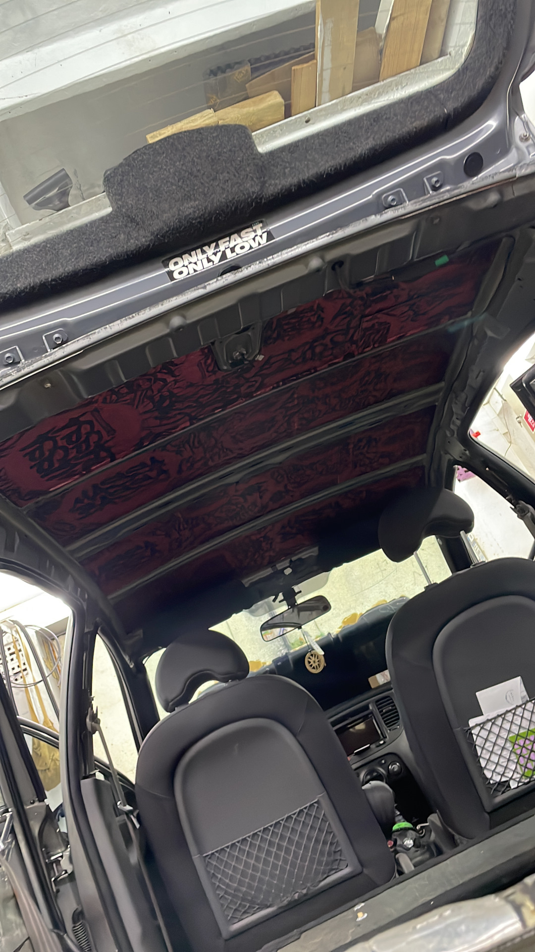

Особое внимание при виброизоляции крыше уделил зоне лобового и задней части. Именно эти проблемные зоны при установке автозвука у хэтчбека.

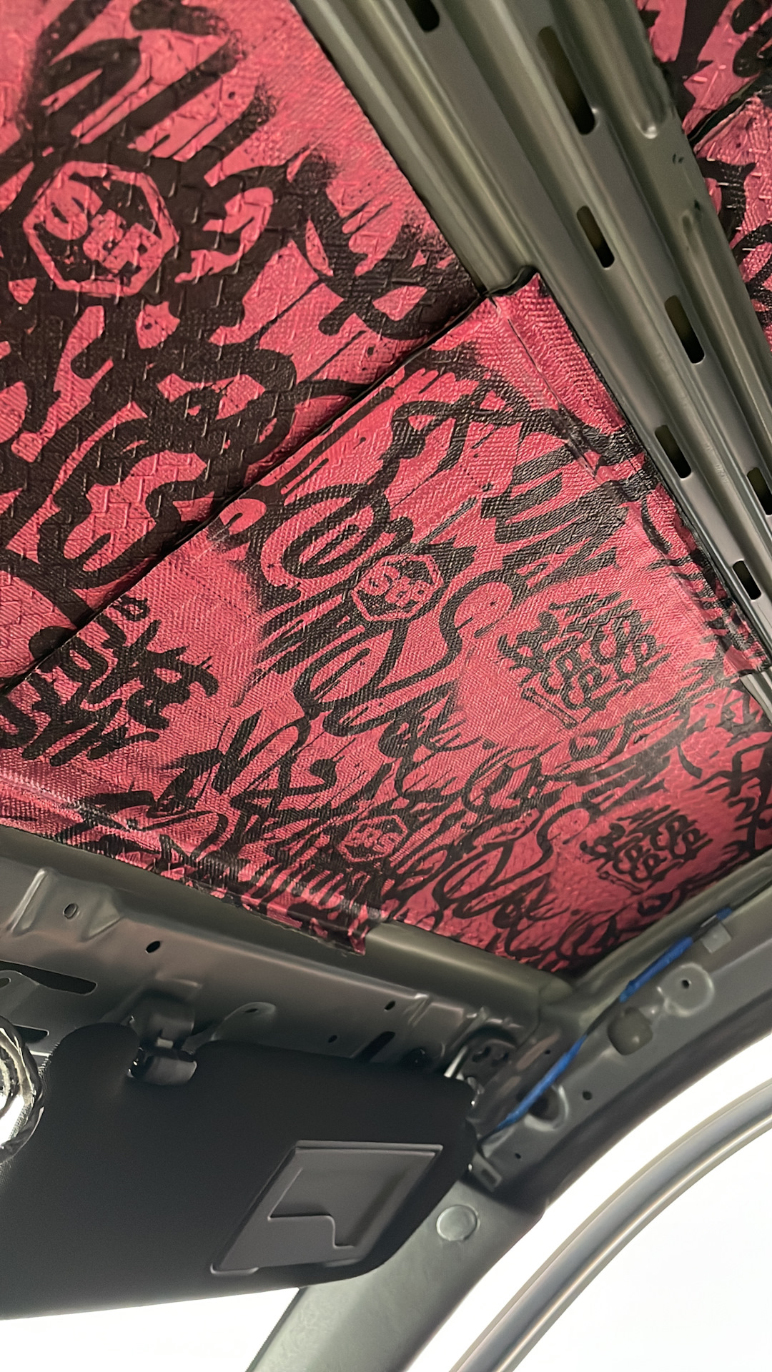

Крышу заклеил в 3 слоя, там где были усиления вышло около 4-5 слоев.
Крыша дубовая, но танцевать на ней я не буду.
Материал трудно прикатывать, если хорошо разогреть то проблем не будет.

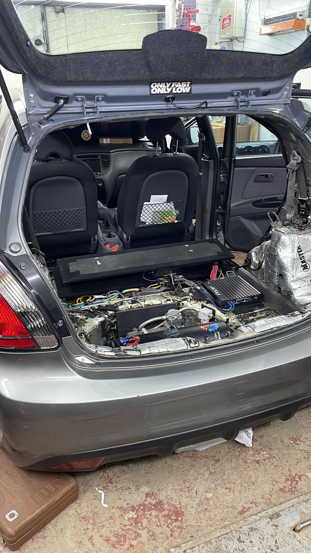

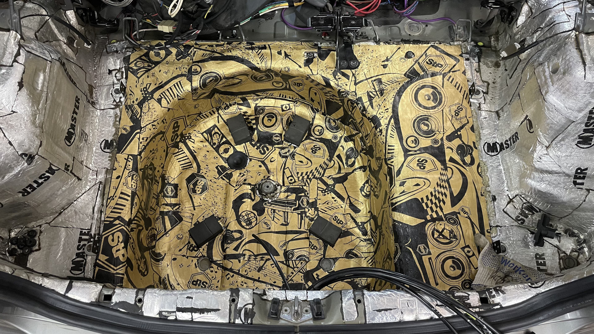

Ну и так как в дальнейшем предстоит переделка оформления багажника, заодно и убрал губчатый чёрный материал с ниши запаски и переклеил поверх старой вибры остатками роскоши STP Gold 2,3 всю ванночку
Далее переходим к оформлению ниши запаски, в следующих постах

Делалось для автозвука и там гашение вибрации — минус децибелы на замере
Хочу крышу тоже закатать этой штукой, а надо клеить поверх чем то? Типа войлока для шумоподавления?
Катал масубасу в багажник…чего-то ожидал большего за эти деньги. Для себя сделал вывод, что в сильно нагруженных местах, катать лучше шумофф проф 8ф! Вот она бетон так бетон. Катал половину крыши сзади, в нахлёст с ребрами…рио3. Реально не пробиваема. Но две мтэхи, все таки, пытаются вывести на ход заднюю часть крыши))) НО без нее, давно бы порвало усилитель задний.
Катал я массабасса в 3 слоя всю крышу и зад перед в 4, и понял что на корейцах слабое усиление лобача, скар 2500.1 и 2 HP Light 12 все равно его сдвинули с места, заставили я бы так сказал, ходит но не так страшно
Не пожалел ли что катнул масса басса?
Нет
