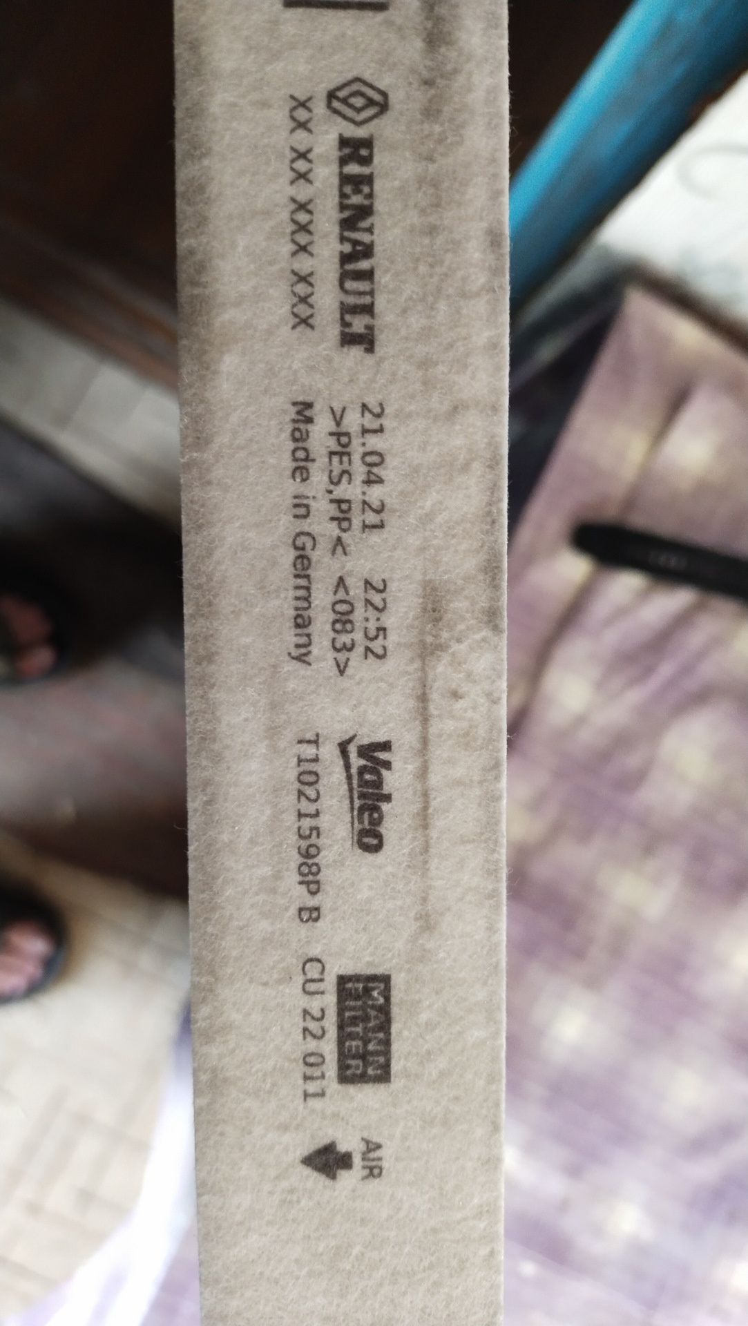

1. Воздушный оригинальный фильтр был заменен сразу тут же:
2. Салонный фильтр заказал новый (от 1G не подходит). Сначала хотел взять незнакомую мне (но много кто ее хвалит) фирму NORDFIL:
НО взял в итоге проверенный временем и различными условиями Невский фильтр (поддержим отечественного производителя!😊):
Оригинал вытащил, вытряс, пропылесосил короб, вставил пока фильтр обратно. Жду пока придет новый… В будущем хочу попробовать взять Nordfil. Что думаете по поводу этой фирмы?
