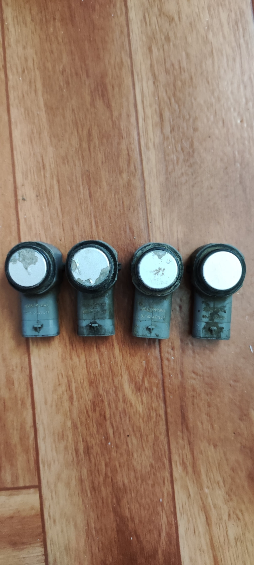

Запись запоздалая не было времени, да и не было желания что-то писать.
Зимой подглючивали датчики, списывал это на сугробы, снег, наледь и т.д. поэтому особо не спешил.
В феврале уже толком не было снега и наледи, а глюк остался.

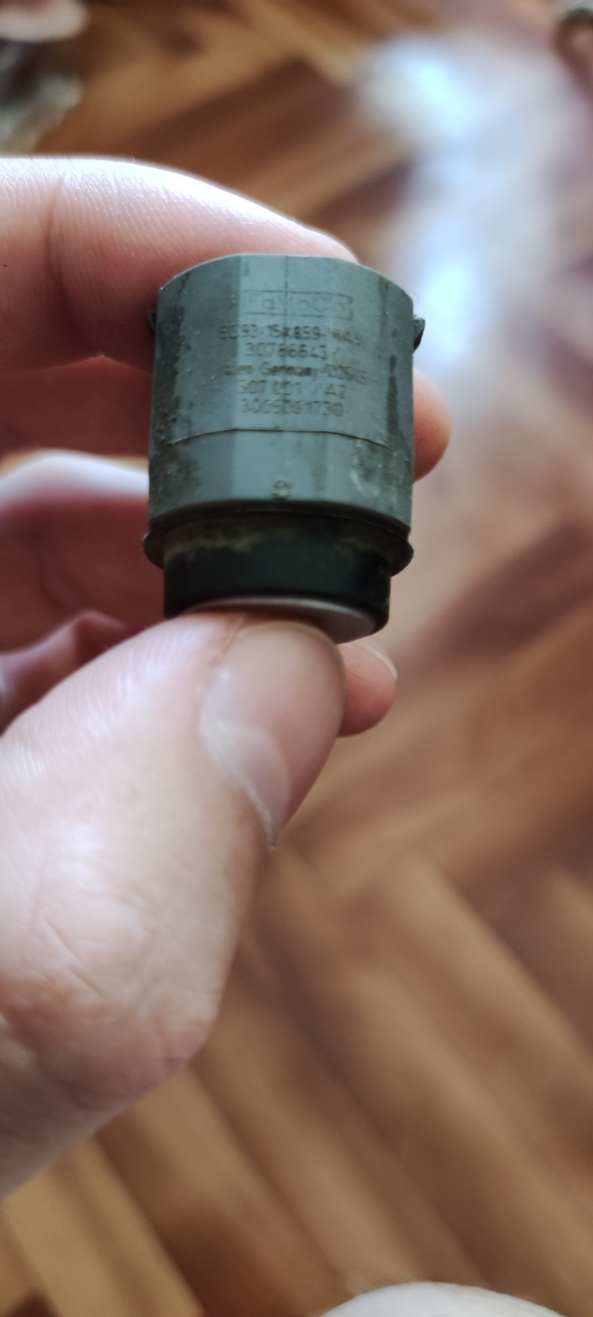

По итогу решил заехать в сервис и подключить VIDA, приговорили два датчика.
В сервисе были не оригинальные вроде Febest. Пошёл в соседний сервис, чтобы покрасили в цвет ну и сразу, чтобы поставили.
Датчики поставили, но работать они начали не корректно, вблизи работают, а при движении назад начинают глючить. Короче начали переставлять датчики с рабочей стороны на глючную… Такая же история…
То работает, то нет… 🤬
Было принято решение, что неоригиналы не подходят, только оригинал, а оригинал новый… Только под заказ либо по конскому ценнику…

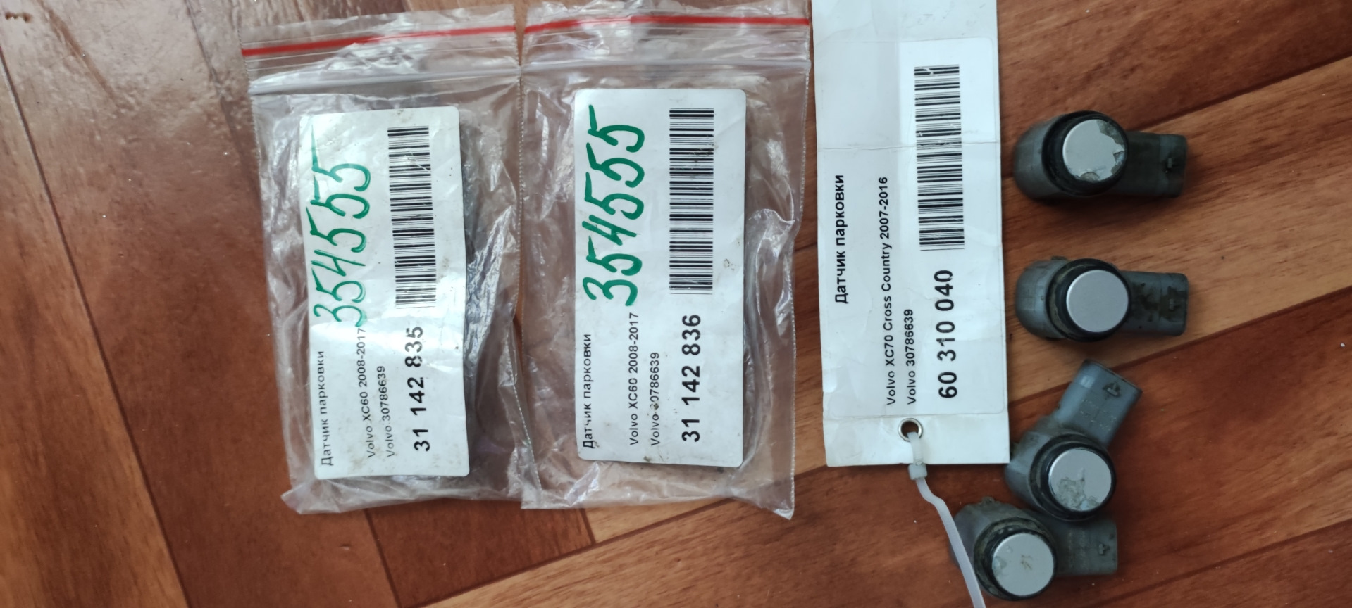

Заказал на ЕвроАвто бу (дают гарантию и время на проверку). Оказались в наличии, ехать 5 минут. Поехал забрал, проверили, покрасили, поставили…
И снова здорова… Вторая половина начинает глючить… Да ëб.твою ж такую матери… Как же меня зае. ал этот квест…
На ЕвроАвто в наличии в Москве не оказалось, есть в Питере. Заказал, доставили через 2 дня, поехал забрал…
В сервис больше не заезжал, только покрасил и сам поставил…
Вроде и поломкой не назовешь такую мелочь, но нервы и время потратил капитально 🤣
