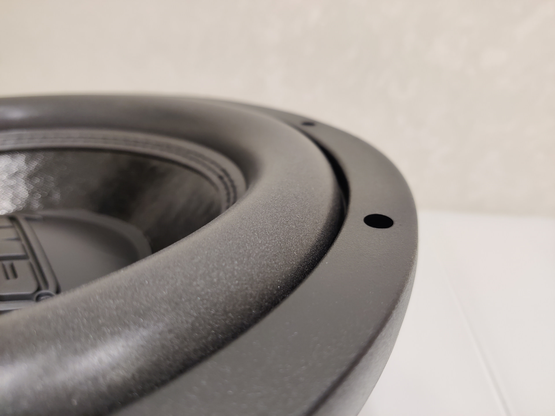

Сабвуфер имеет размер 12". Это довольно большой динамик, заметно больше и массивнее 10" модели, который был у меня до этого.
Он имеет губастый подвес, который выполнен из вспененного полиуретана! Благодаря которому ход сабвуфера может достигать до 30 мм 👍
Диффузор как и у большинства сабвуферов выполнен из непрессованной бумаги.
Кстати, для надежности, подвес приклеен к диффузору и прошит двойной строчкой!
С другой стороны подвес надежно приклеен к корзине. Клея достаточно, нанесен ровным слоем!
Корзина у сабвуфера штампованная, с антирезонансным покрытием.
С двух сторон диаметрально противоположно на корзине закреплены пружинные клеммы, которые являются самым удобным решением фиксации проводов)
От клемм к катушке идут вшитые подводящие.
В корзине имеются вентиляционные окна, для охлаждения катушки.
Катушка установлена 3" двойная BASV — что очень круто для этого ценового сегмента!
Магнитную систему защищает резиновый обод, который я рекомендую снять — для лучшего охлаждения сабвуфера.
Магнит — высокоэффективный феррит, размеры: 170х20х2 шт.
С тыльной стороны магнит закрывает металлическая шайба, в которой есть дополнительные отверстия для охлаждения.
Отверстие по центру от попадания посторонних предметов защищает металлическая сетка.

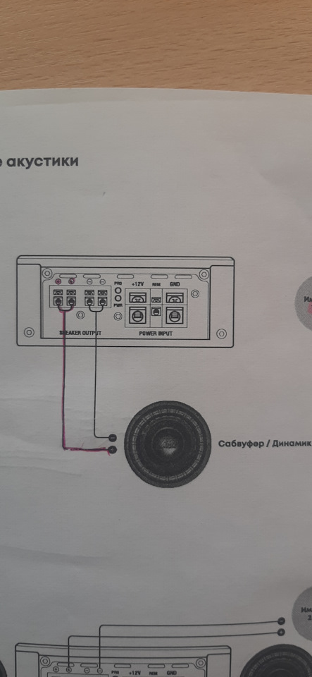

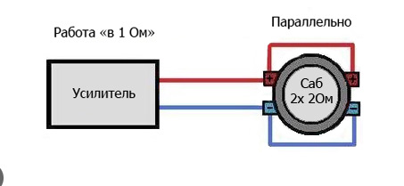

Подскажи пожалуйста как подключал этот саб и этот усилитель в 1ом, флтки остались?у меня такой-же усилитель, подключил его к сабу и не работает или играет тихо-тихо!(
подключил по схеме в один ом просто и все
Я так понимаю как на этой схеме?!
нет, ты что)))
Бл…, а как тогда?я новичок в этом деле)
Это понятно!просто на этом усилке 4 выхода на динамик, 2 плюса и два минуса!поэтому непойму подключать по одному или по два выхода (1ом) надо!по фотке схемы видны выходы 4шт

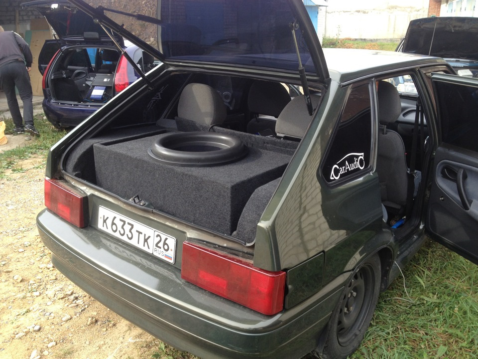

К нему ещё ящик на весь багажник нужен :)
Да тут уже разгадали весь секрет, стелс будет 😁
Такому Сабу с номиналом 800вт нужен ящик не менее 70литров. В стэлсе он просто задохнётся и будет не басить а гудеть. Проверено

Уж лучше я буду мешок с картошкой возить, чем какой то ящик с колонкой
Мой короб будет довольно компактный)
Картоху можно будет возить без проблем)
Стелс в крыло?
Вот откуда ты знаешь?😁
Самый логичный с точки зрения удобства и компактности корпус )))
