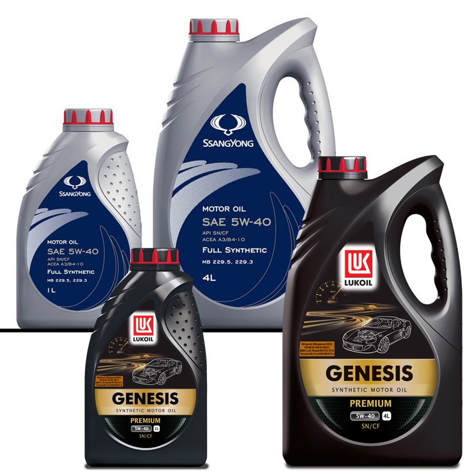

Всем привет, буду краток. С недавних пор я по определенным причинам стараюсь покупать то, что производится в РФ российскими компаниями. Давно жду когда в РФ появится Lukoil Genesis, пока ждал успел в обе машины залить G-energy (Газпромнефть-СМ). У них есть то, что нам "доктор прописал", а именно линейка Far East (с допусками SN GF-5).
Лукойл до сих пор не запустил продажу лиинейки Genesis в розницу, за то поставляют тысячами тонн за границу и на сборочные конвейеры таких заводов (В России) как Chevrolet, Daewoo, завозят бочки с Genesis'ом на станции обслуживания Nissan, Infinity и других (по памяти пишу).
И вот что я нашел на oil-club'е:
Вот Лукойл Genesis Premium
А вот SsangYong Motor Oil
Ничего не находите? Это сцука genesis :)
Код для заказа 4л 5w30 LLK05W30004
А, забыл сказать- у Лукойла очень серьезная защита от подделок и я надеюсь она перекочевала на банки SsangYong-овского масла.

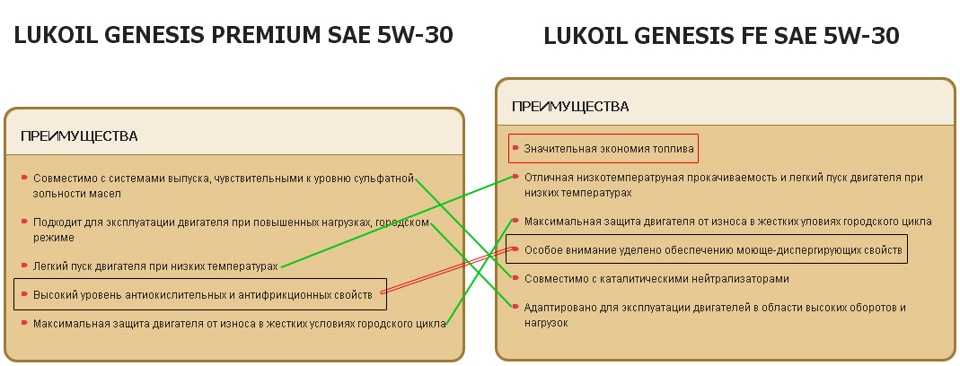

Вообще, существует 2 примерно одинаковых масла Лукойл Genesis. Это Genesis premium и Genesis FE. "Premium" имеет допуск Dexos-2, но не имеет японского допуска ILSAC GF-?, а "FE" имеет допуск Dexos-1 и ILSAC GF-5. Вообще, нам нужно масло с японским допуском, но меня терзают сомнения- почему у "FE" какой- то устаревший Dexos-1?
Смотрим оф. сайт Лукойла и сравниваем описание "Premium" и "FE" (только описание, т.к. подробных характеристик нет)
Разница в том, что "Premium" (и соответственно SsangYong) больше ориентирован на длительную и качественную защиту двигателя от износа (увеличенный период замены масла и упор на улучшенную смазываемость), а "FE", по- русски говоря более жидкий. Отличная низкотемпературная прокачиваемость, экономия топлива и акцент на моющие свойства.
Мне больше нравится второй вариант (FE). Жиденькое, энергосберегающее, моет двигатель (если не затягивать с заменами более 10 тык).
А вот любителям повыжигать (или забыть про замену масла) больше подойдет Premium. Смазывающие и антиокислительные свойства выше, чем в FE. Хотя, если честно, забывать про замену масла не стоит, потому что когда вырабатываются присадки, масло начинает густеть и превращаться в говно, и неважно антиокислительные они или моющие.
Проблема в том, что "FE" еще не продают, так что буду довольстоваться G-Energy, имеющим допуск GF-5 (как раз моющие свойства и энергосбережение)

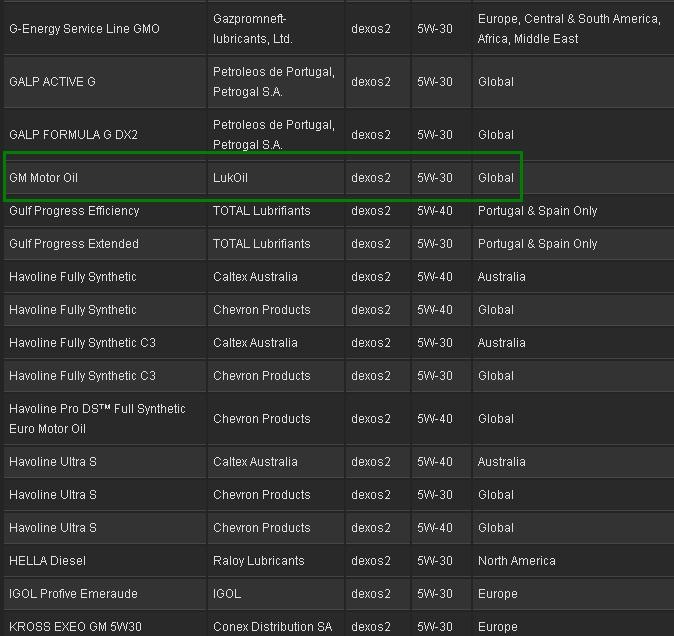

Бродил по просторам интернета в поисках "Genesis FE", нарвался на запись в БЖ. Нашел подтверждение тому, что Lukoil Genesis Premium 5w30 плещется еще и в 200- литровых бочках оригинального масла GM, его заливают на СТО в гарантийные и негарантийные автомобили ничего не подозревающих владельцев :)
Итак, смотрим сайт gmdexos.com, выбираем пункт "Licensees" и видим, что:

Может гле то пропустил момент тонкий. А почему уверенность с том что у СанЕнга именно Генезис, а не обычный Люкс. Который в таких же бутылках по форме, тоже с надписью SN/CF и допусками Мерседес?
Потому что Лукойл на оф. сайте пишет, что именно Genesis они наливают в эти бочки. С Генезиса началось Лукойловское "вторжение" в рынок оригинальных масел.
Этого не видел. Буду иметь ввиду.

а нулевка есть?
www.ssangyong.ru/owner/service/engine_oil/
походу нет
yellowcab
а нулевка есть?
Нет, из тех, что будут в ближайшее время, нулевка только Genesis Polar 0w40. Вроде как это масло одним из первых выйдет в продажу. Остальные все пятёрки.
тогда хотя бы 5в30
Я про 5в30 и писал, каталожный номер указан для 4л. 5/30. Это я просто картинку состряпал из 5/40 чтобы визуально сравнить канистры.
ааа)) а то я просто подумал, нафиг в наш двиг сороковка, она угорает сильно
