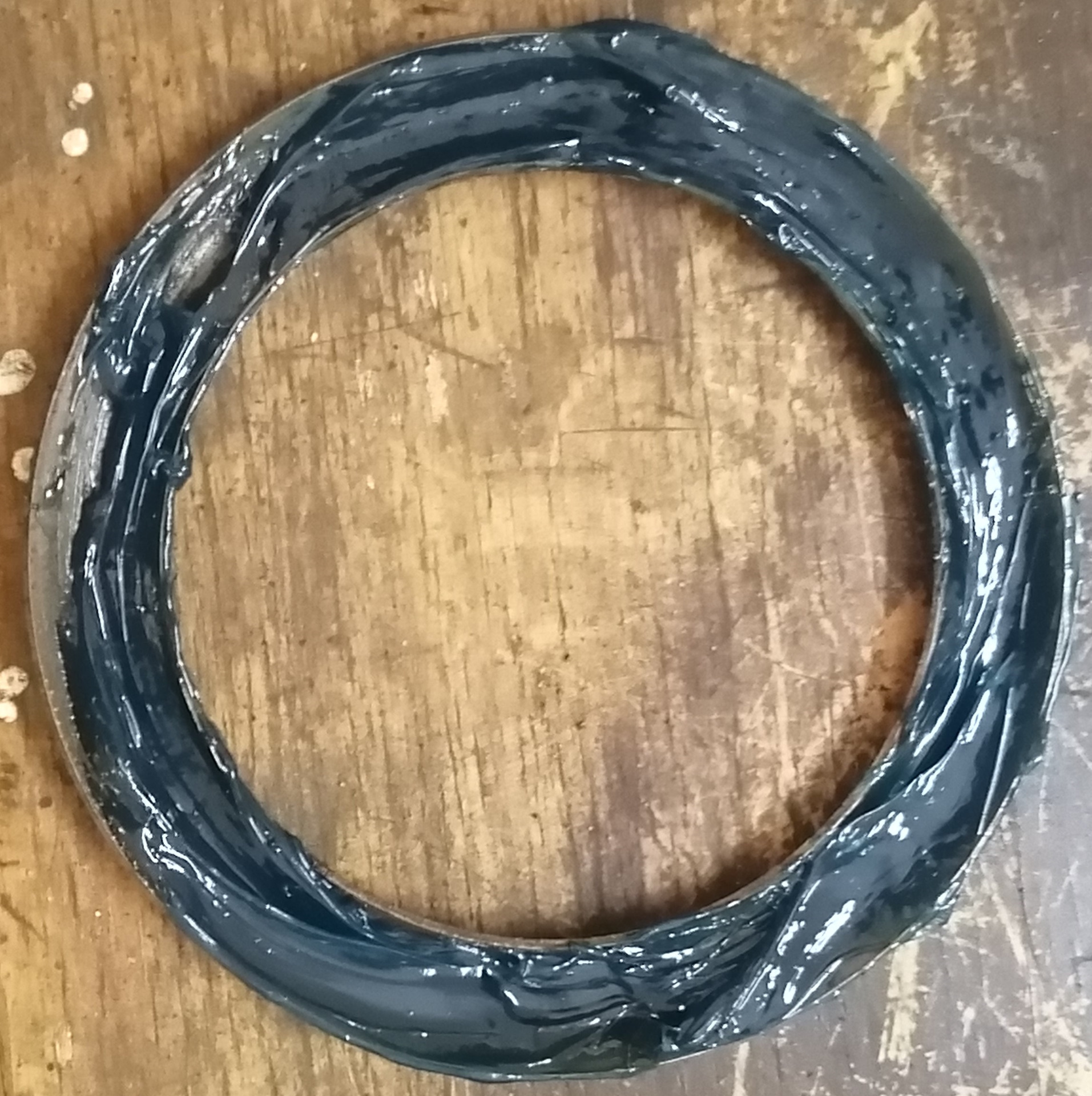

Пришлось открыть старые и набить их синей смазкой, а еще добавил по 2 шарика, когда первый открыл, то думал, что случайно уронил, но когда открыл второй, то понял, что так и было, так и не понял для чего?
Хруст остался, 🤷♂️.

Набивка смазки и мне не помогла, хруст на поворотах и все. Только под замену, возможно выработка под шариками в этих кружках и ничего с этим не сделать.
Выработка под ними присутствует
Еле заметно, но да.

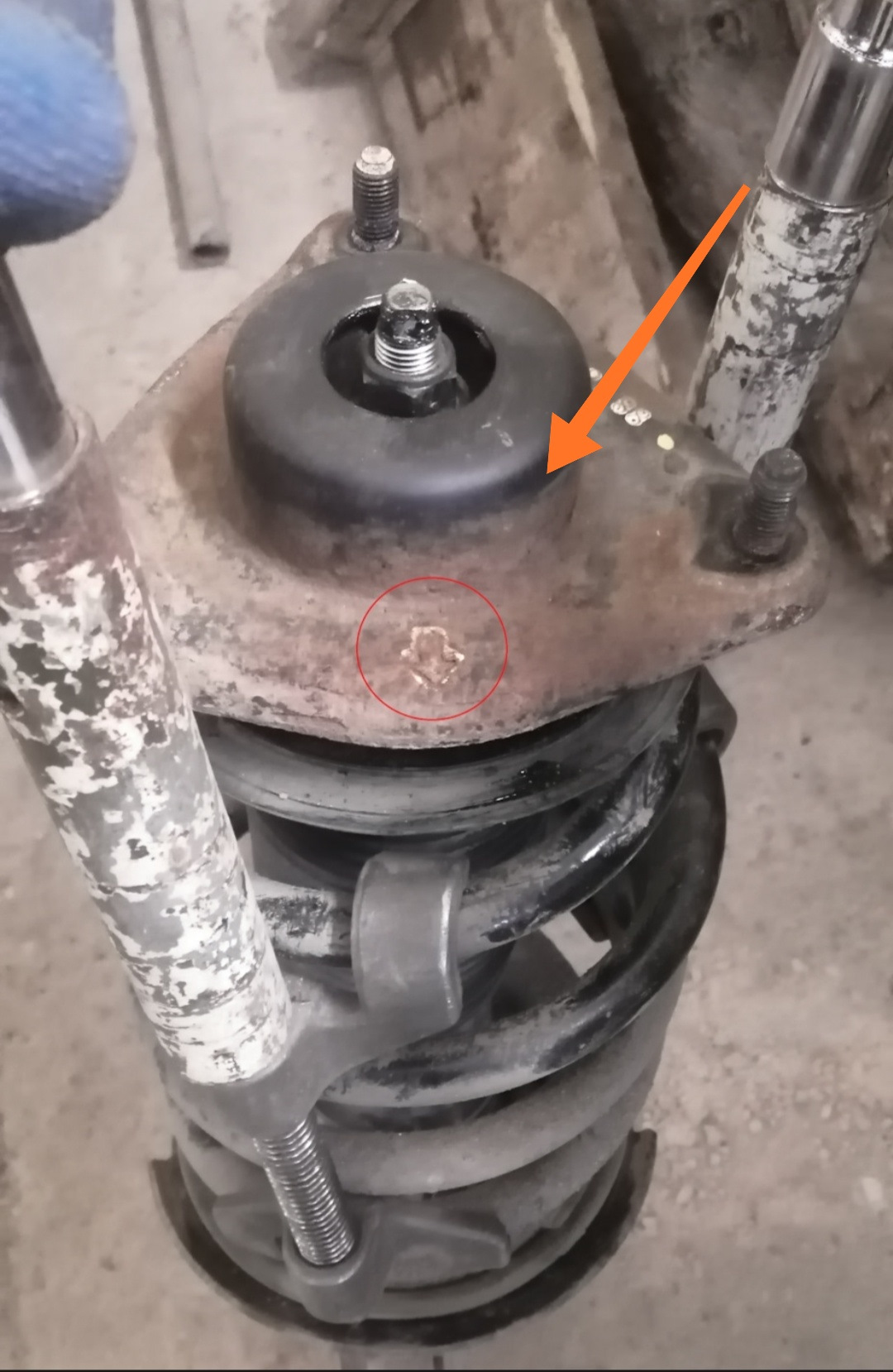

Руслан, большая работа проделана, молодца! 🤝подшипники возьми усиленные обязательно☝! Стяжки тоже неплохие 😄, но с ними надо быть аккуратно! По поводу стрелочек… Я так и не нашёл 100 % инфо, как и куда они должны стоять… Я стрелки тоже к стойке направил… А цены, ну… То ли ещё будет 👐! Хорошо, что закупил заранее… 🤝
1. Усиленные это какие, дай название, ссылку и д.т.
2. Стяжки нормальные, достаточно мощные, уже не одну пружину стянули.
3. Я специально замечал как вышла опора и стрелки на обеих были к стойкам, да там и не промахнуться, угол противоположный стойке — более острее.

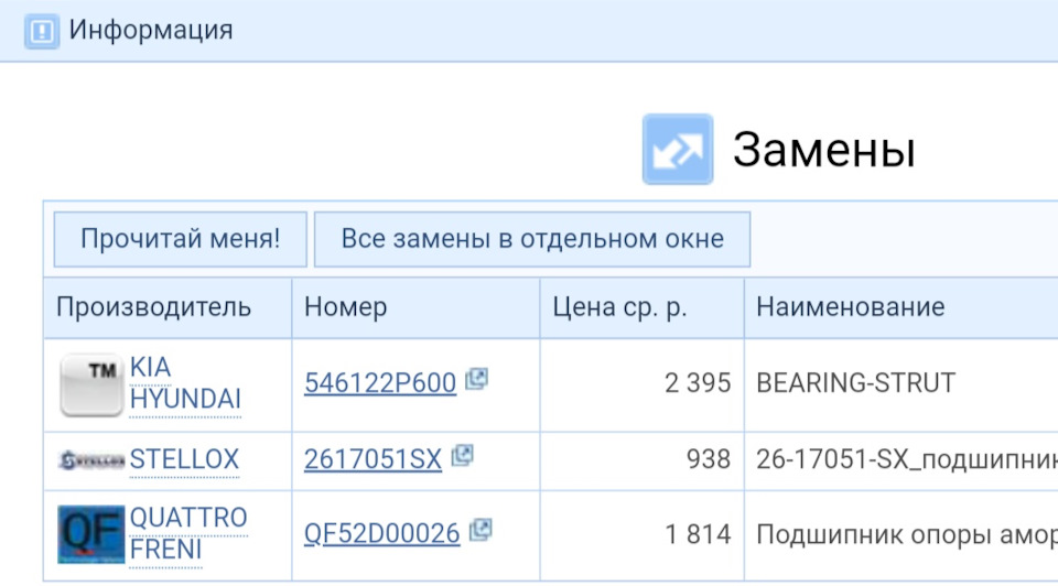

Автодок пишет, что по вин подходит, жду ответ от экзист. На их площадках примерно 2700 стоит, на запе в 2 раза дешевле.
Бери на ззапе! 👍
На запе это само собой, просто хочу удостовериться лишний раз, что подходят
Вот честно, не помню… Кажется, Кто-то ставил! Но, могу ошибится🤔
Экзист тоже подтвердил, что подходят

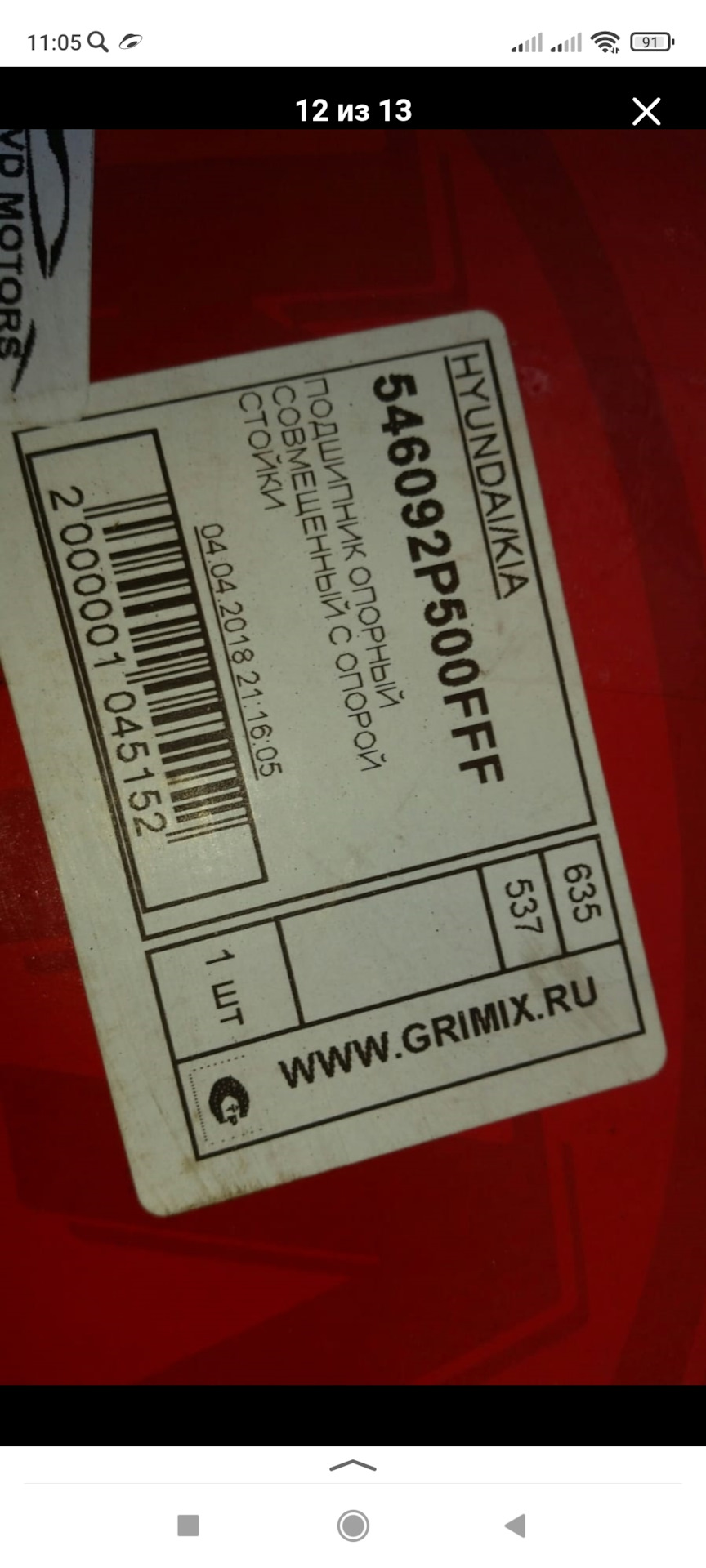

Нихрена они не усилинные, такие стоят, тоже захрустели, мне кажется эти три fff, это запчасти рекомендованные для сервисов, но могу ошибаться.
Где ж ты ездишь, что так быстро они померли? 🤔
Да в основном по асфальту 😄
Значит шариков мало внутри было… Или смазки😄
Всего было много🤣
Стрелки для удобства установки стойки
🤔может и так)))
Да по поводу этих стрелок столько мифов, что просто жесть, странно, что им ещё мифические свойства не приписали )

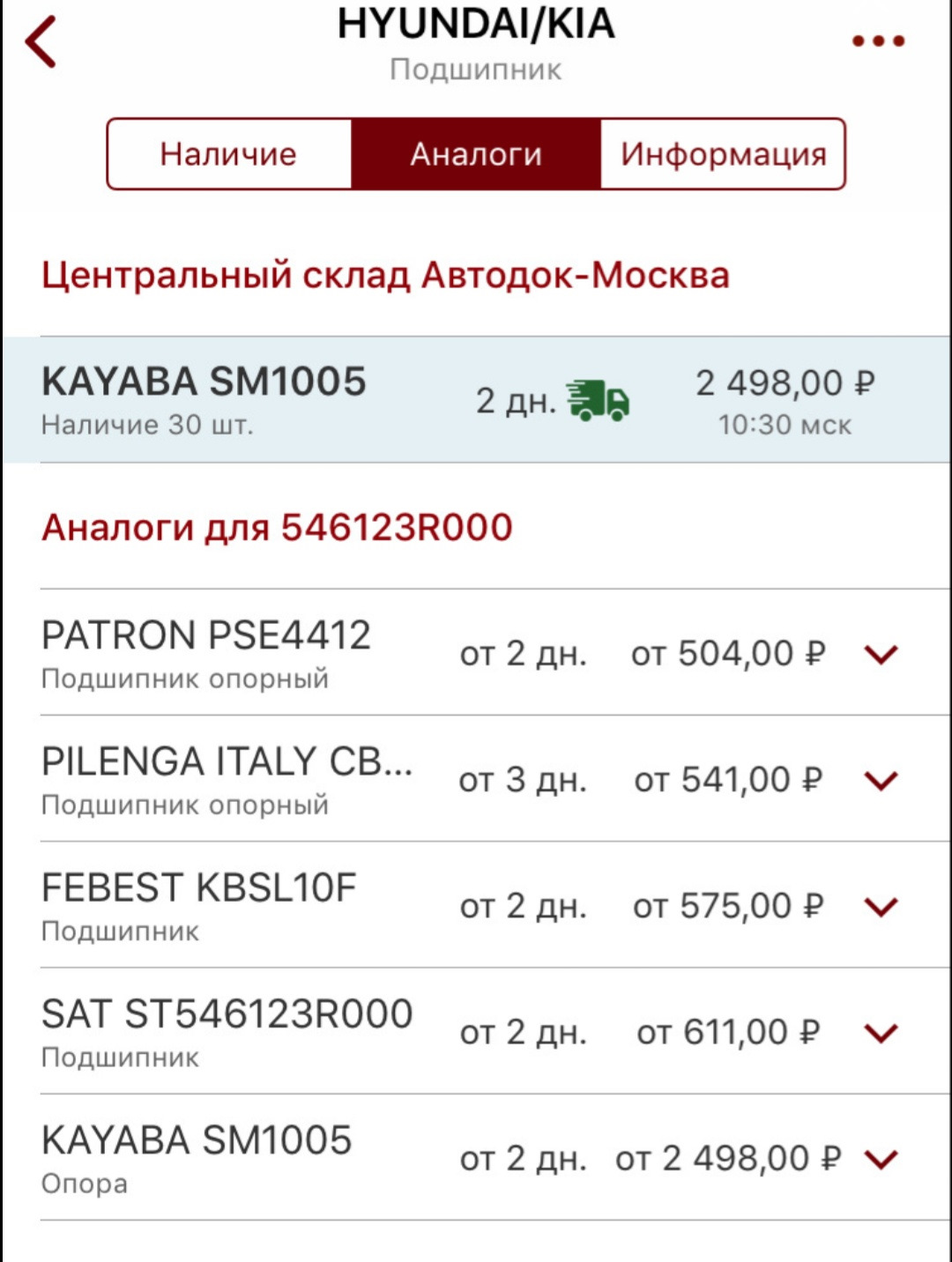

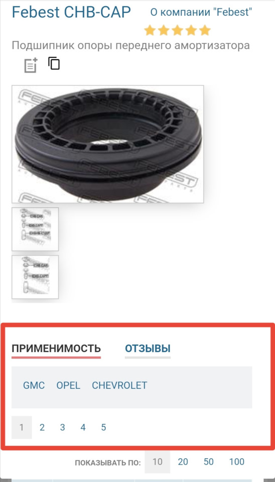

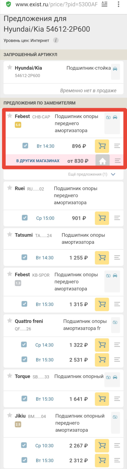

Вот все предложения в экзист, странное дело по febest, идут как заменители с оценкой отлично, а как заходишь в применимость, то киа нет 🤷♂️🤦♂️🤔😢
Фебест даже не рассматривай, даже если бесплатно будут отдавать
Так так, а что тогда?
Даже не могу подсказать, но только не фебест, что я только этого производителя не ставил, все очень быстро приезжали на замену, но кручего всего шрус был, даже неделю не отходил

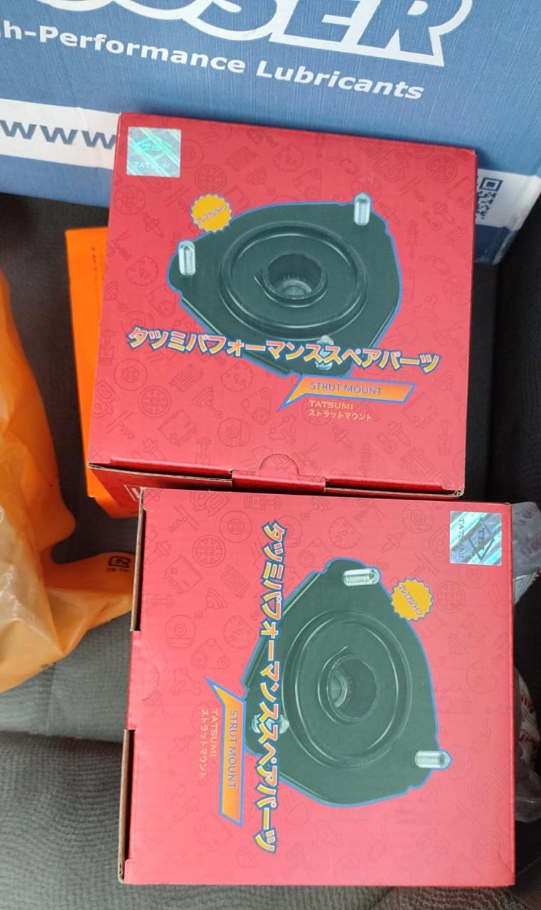

Завтра должна приехать хонда сивик, выбирали что подешевле, вот такие опорники заказали, посмотрим на сколько хватит
С товарищем только говорил, у него спортаж, так он как и я, по совету клубней ставил skf и также ему по размеру не подошли, а стояли как и у меня ina 🤔🤷♂️.

🤝, это все видел, но многие названия пугают, а Алексей сказал только не febest 👆
Сат, фебест и патрон Китай стопроцентный
krg80
Леха прав☝

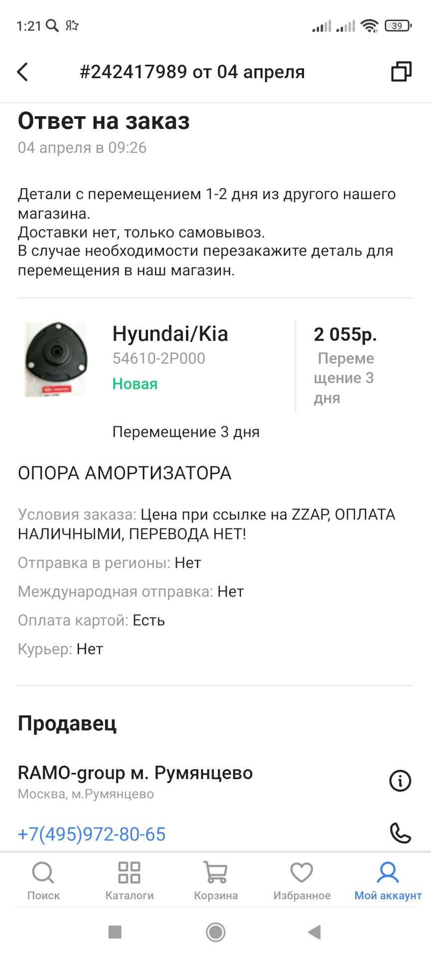

На запе 1 опора 1900
Оригинал? Года три-4 назад брал почти по этой цене себе. Видимо у вас металла на нее уходит меньше🤭
Да орига, ну хз
Ты проверь для начала

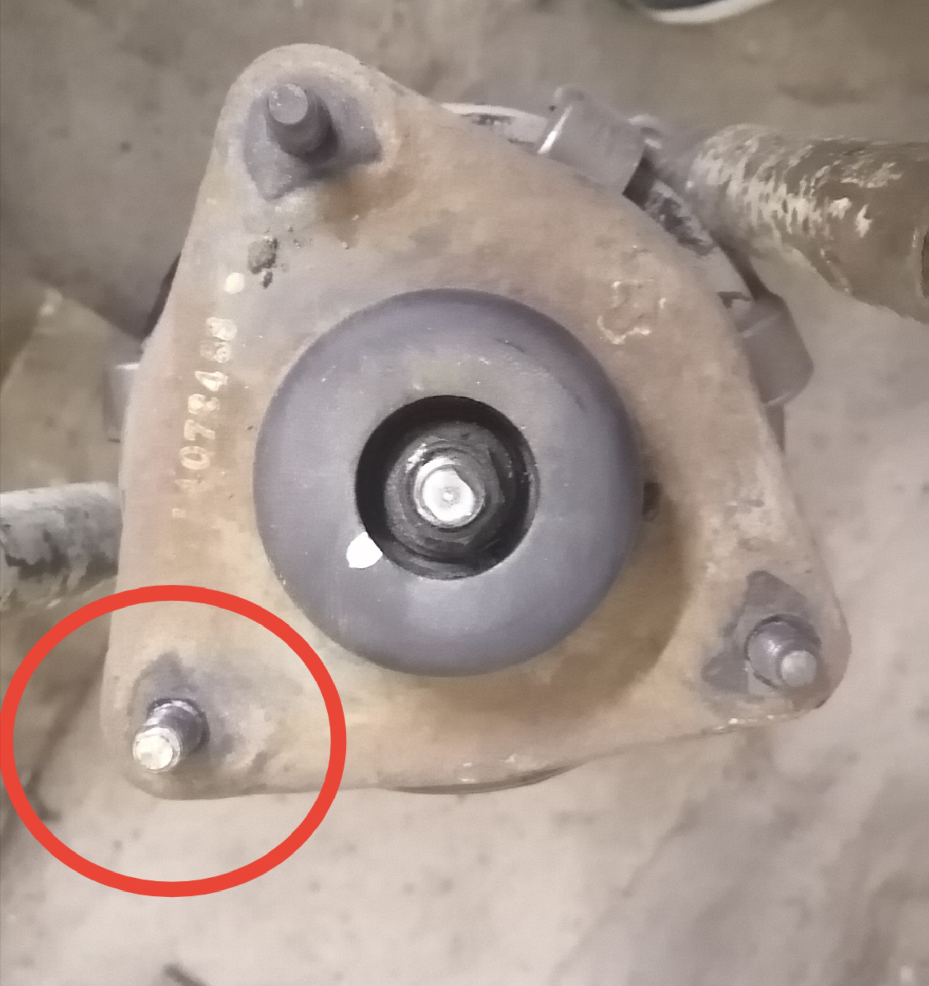

Тоже стрелочка есть и противоположный край более острый, значит моя версия как минимум на 50% верна 🤣🤭😁
Я не когда с этим не заморачиваюсь, как встали так и ставлю
Не встанут по другому, у меня по крайней мере
Так если справа на лево поставить, стрелки будут по другому смотреть
Да ну, какая разница, разворот на 180 градусов
Ну так стрелка уже в другую сторону
Да нет, также на стойку и будет смотреть
Но в другую сторону, на ХМ его кстати как угодно можно поставить, как были с завода, уже и не помню

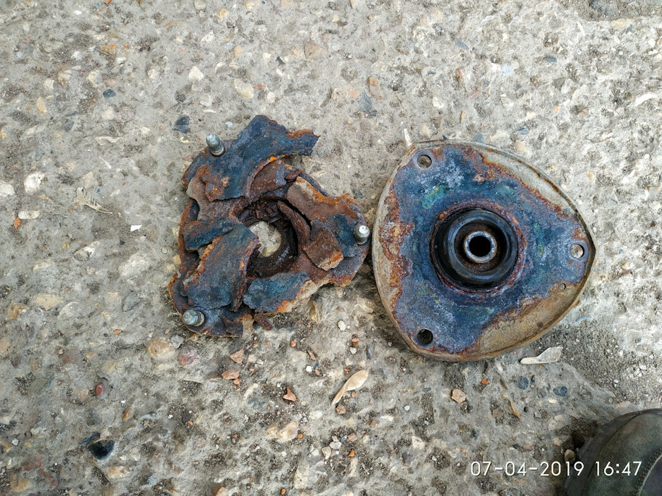

Не думаю, что у вас придумали что то новое, вот она внутри если изолятор располовинить
Я тоже брал новые… Мои сгнили((((
Они много у кого просто сгнили
Да))) надо стаканы обработать☝🤬
А вот я об этом не подумал, посмотрим сколько проживут
