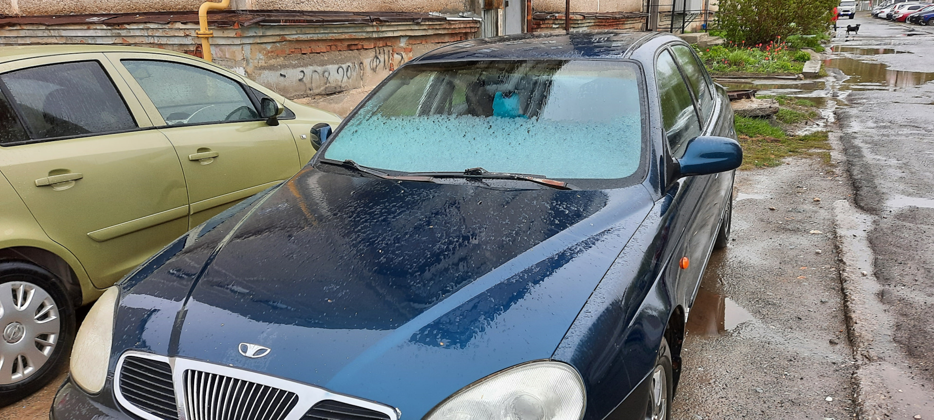

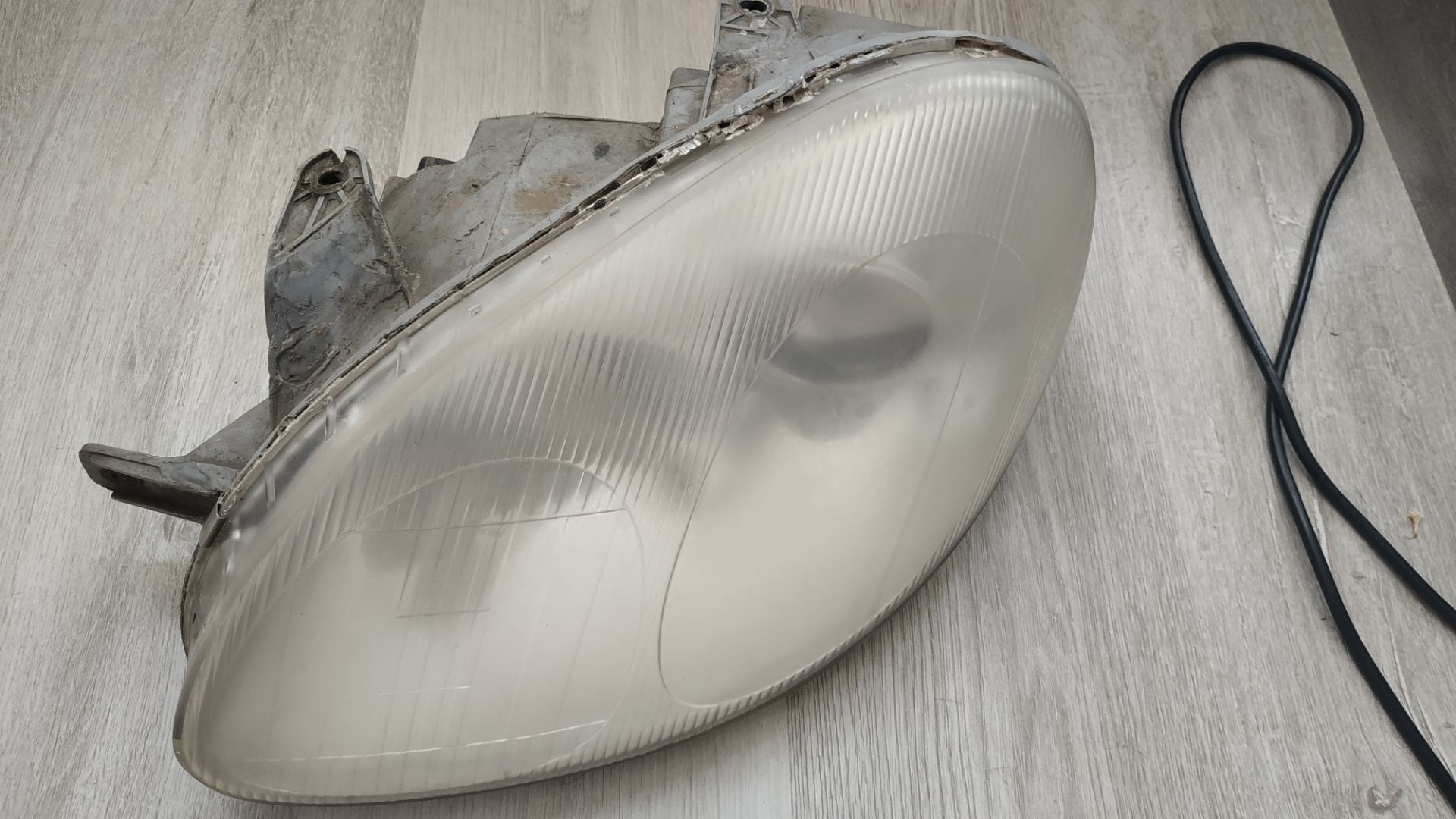

Здрасьте. Главное, ввязаться в драку, а там видно будет. На стал я ждать лета. Сходил на базар. Купил шкурки обезжириватели, лак, полироль и прочие вещи. По пути меня настиг снег. Без шапки холодно. Брр. Не на диване же сидеть, не так ли? Гаража у меня не, будем биться за свет дома.

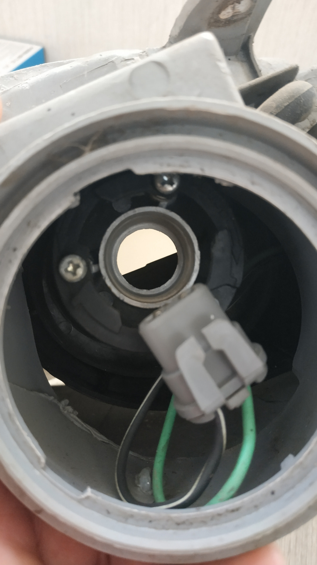

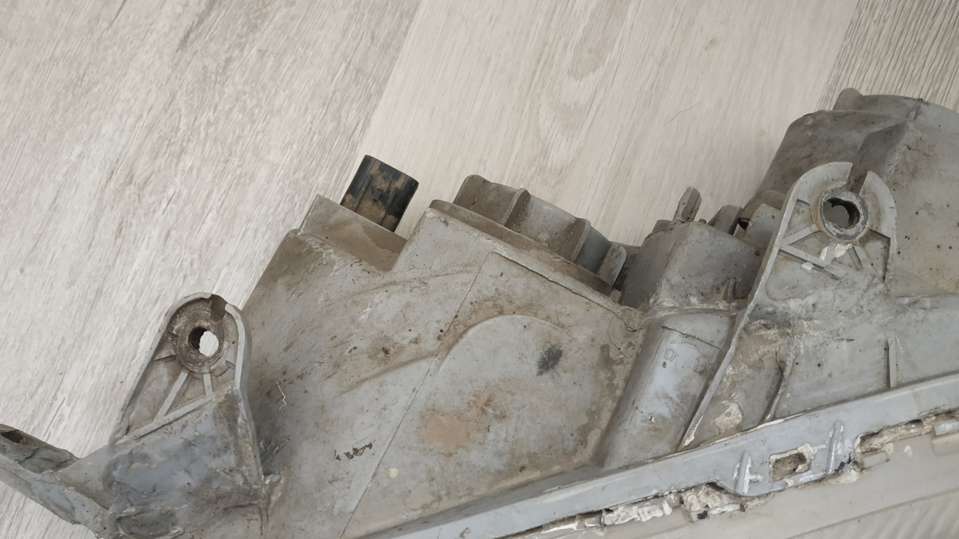

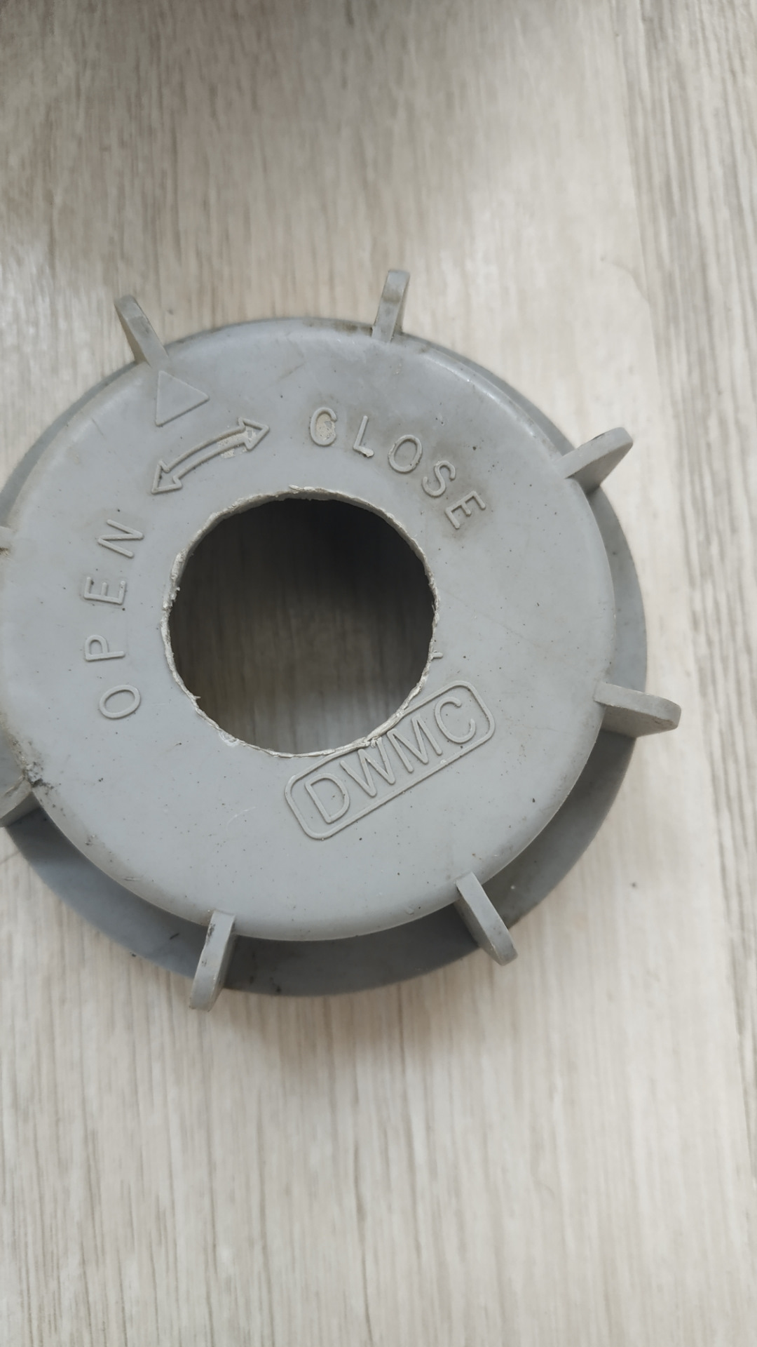

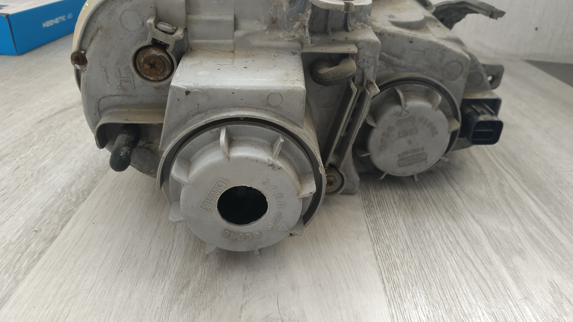

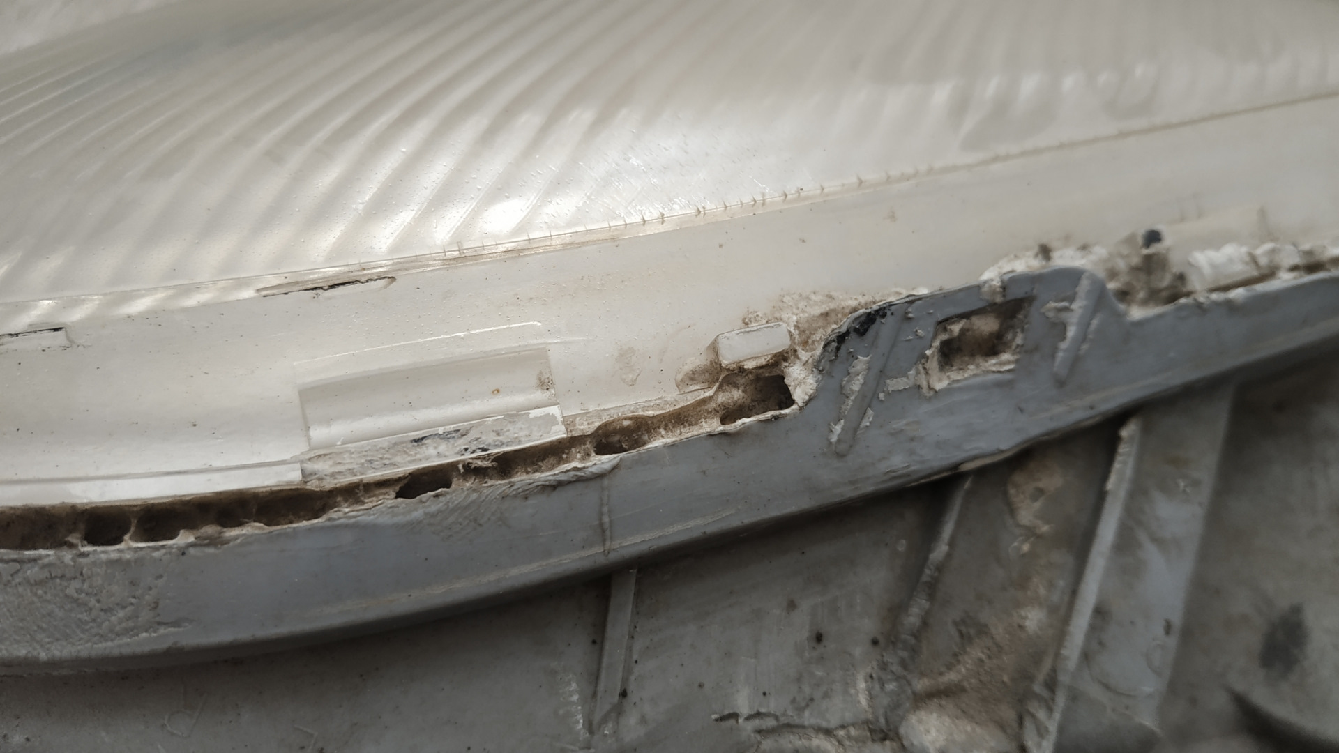

Фара снимается легко. Спасибо спасибо спасибо за это инженерам. 3 болтика, одна фишка и фара в руках. Занёс домой пока одну, самую убитую.

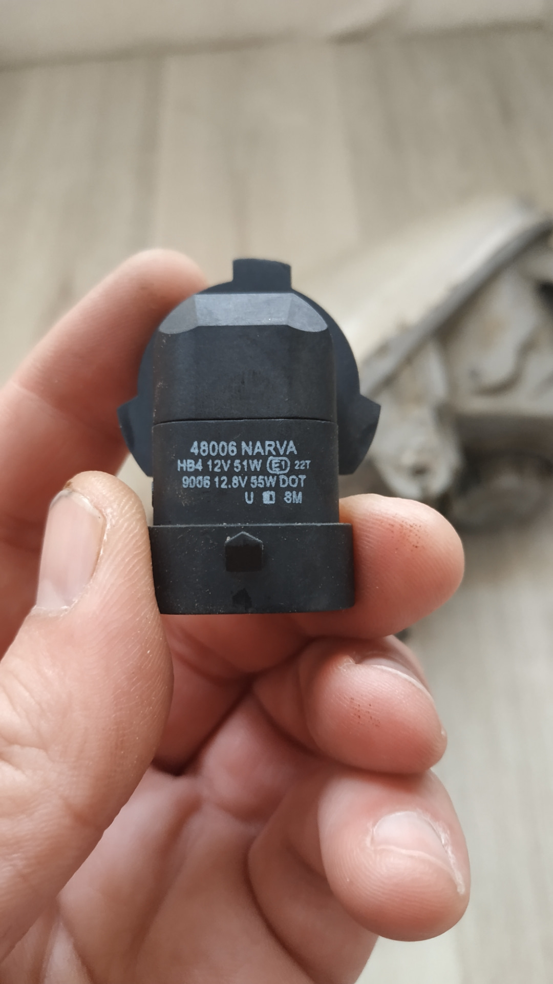

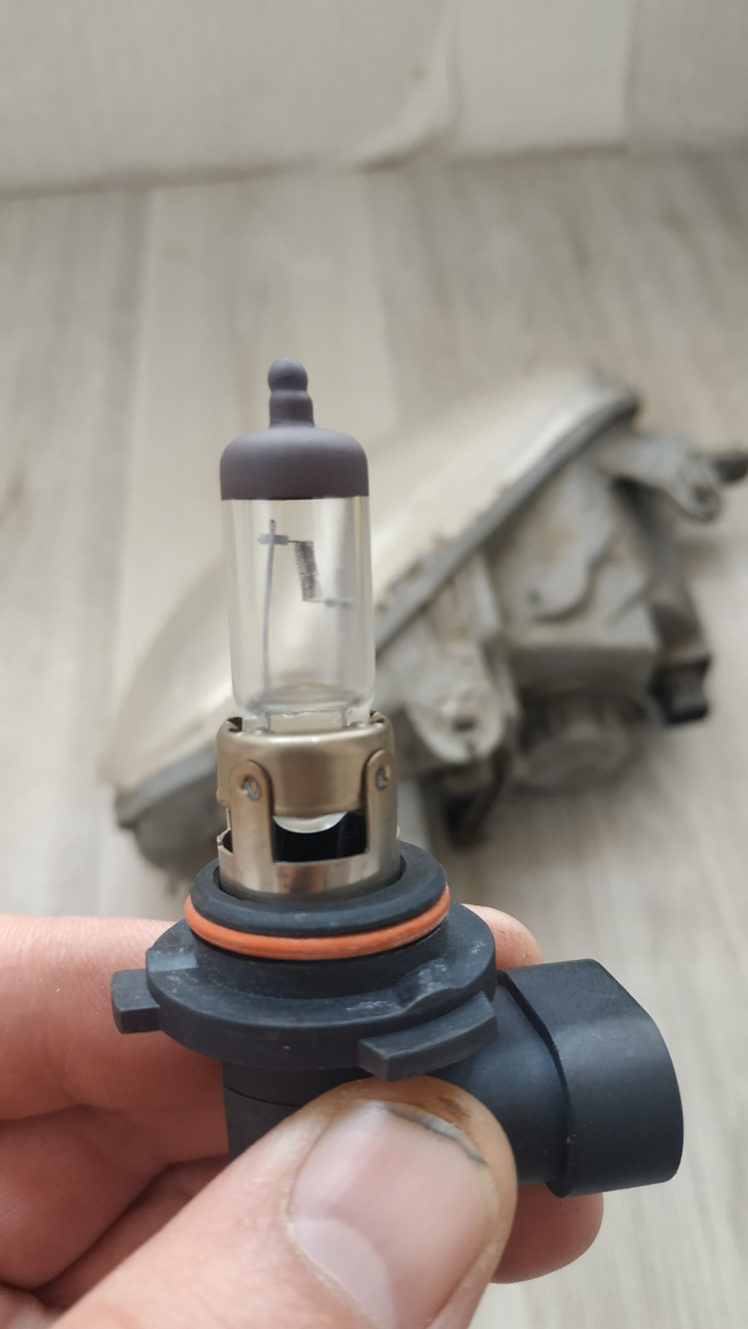

Леха, привет, как сам?гляжу по серьезному занялся машиной.По фарам, мои родные, были мутные все и не светили, взял недорого с корейки для европы штекер перевернул, полирнул и катаю, лет 5 уже, на самых дешманских лампах с цоколем H1
Привет. Занимаюсь тачкой потихоньку). Сам как?

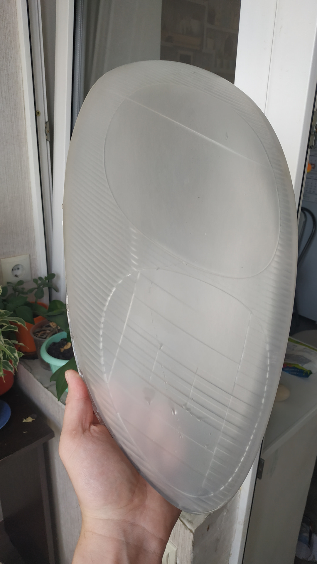

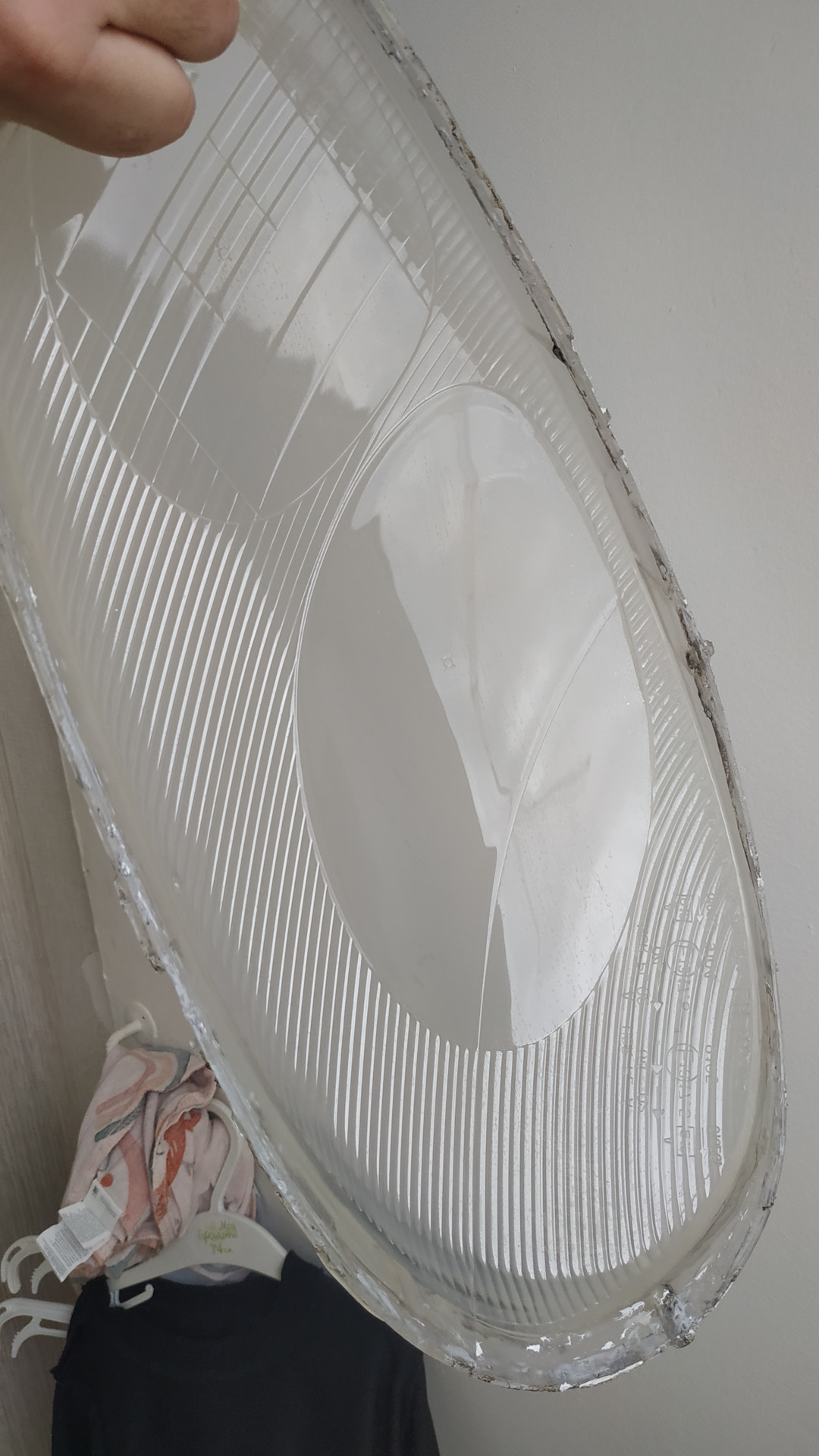

После 800. Мне кажется, желтизна ещё есть.

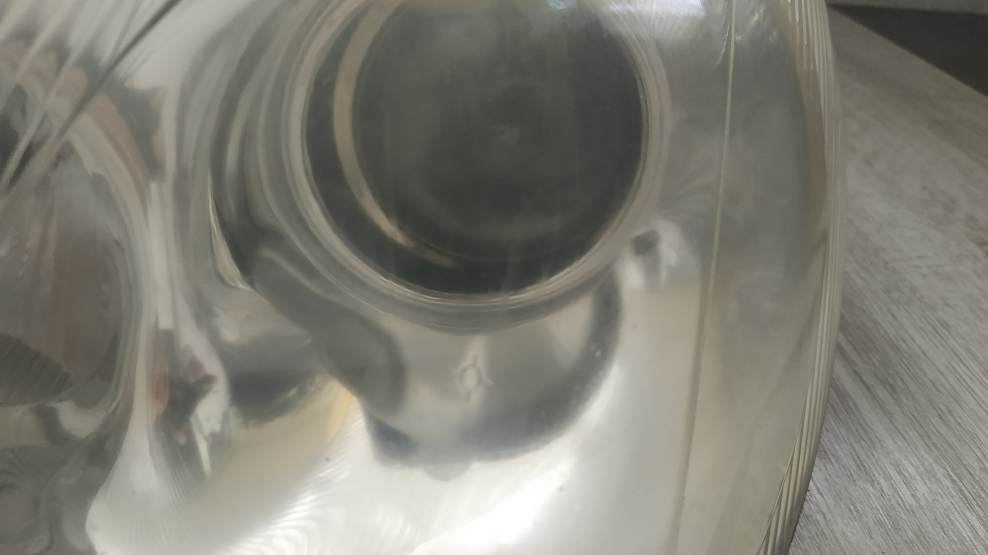

Не, бэнч.Внутри смотри стекло, я свои налимонил, а внутри пятнами мутновато.
Внутри просто пастой натру. Матовать не буду

Не проще ли и дешевле поменять фары на те, с разборной Леганзы? 🤔
У него вроде нет их.
