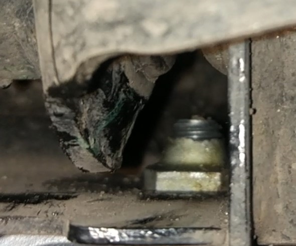

Ещё зимой увидел на Drive2 резиновую заглушку в отверстия кожуха маховика. Ну и как всегда бывает тоже захотелось, так как защиты у меня нет. Защита от грязи и пыли лишней не будет — и заказал. Установить сразу не получилось и она осталась ждать своего часа. Номерок для заказа 04E103033D, цена зимой была около 1000 (точно не помню).
Устанавливается просто. Необходимо воспользоваться шестигранником, вставляем в отверстия заглушек и аккуратно проталкиваем.
Установку заглушки решил совместить с установкой защиты картера. Проездив год без защиты картера решил всё таки установить вместо штатного пластмассового пыльника. Основная причина установки — надоела грязь летящая снизу. Долго не выбирал, решил остановиться на неоригинальной стальной от Rival, она же Автоброня, Automax (всё одно и то же, разницы нет). Заказывал на озоне, цена 2000.
Заглушку на кожух маховика и защиту картера устанавливал в сервисе самообслуживания, заодно и провел осмотр всех узлов. Масло менять буду позже. Установка не сложная. Для установки защиты потребуется головка на 17, отвертка Torx T20, удлинитель и вороток.
Инструкций по установке полно, единственно хотелось бы отметить одно. Согласно инструкции, закладные ставятся короткой (относительно гайки) стороной во внутрь, а длинной наружу. Если так установить, то есть вероятность, что рычаг подвески будет цеплять за эту закладную, если эта закладная сместится со своего места. Если же вставлять эти закладные длинной (относительно гайки) стороной во внутрь, то закладная уже никоим образом не сможет мешать движению рычагу подвески.
Защита легкая, сложности в установке нет.
Результатом доволен и это главное.
Всем мир!

Чтобы правильно ответить, нужно понимать их назначение. Через отверстия выводятся продукты износа сцепления, кмк.
А у 1.4 куда выводятся продукты износа сцепления? Там она установлена с завода.
