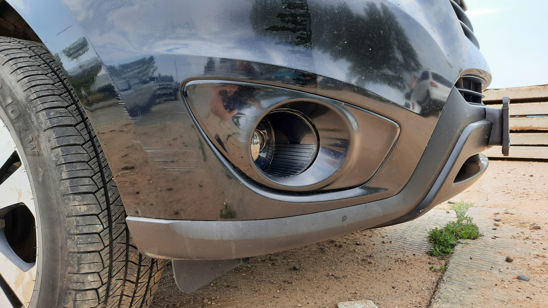

Одну фару отрезал ровно, вторую немного криво и при установке оказалась небольшая щель между стеклом и очками птф.
Щель пока заполнил пластилином как основа для заполнения уже селиконовым герметиком, тот что на фото сюда не подходит так как схватывается почти намертво и в дальнейшем птф надо отрывать при снятии от очков.

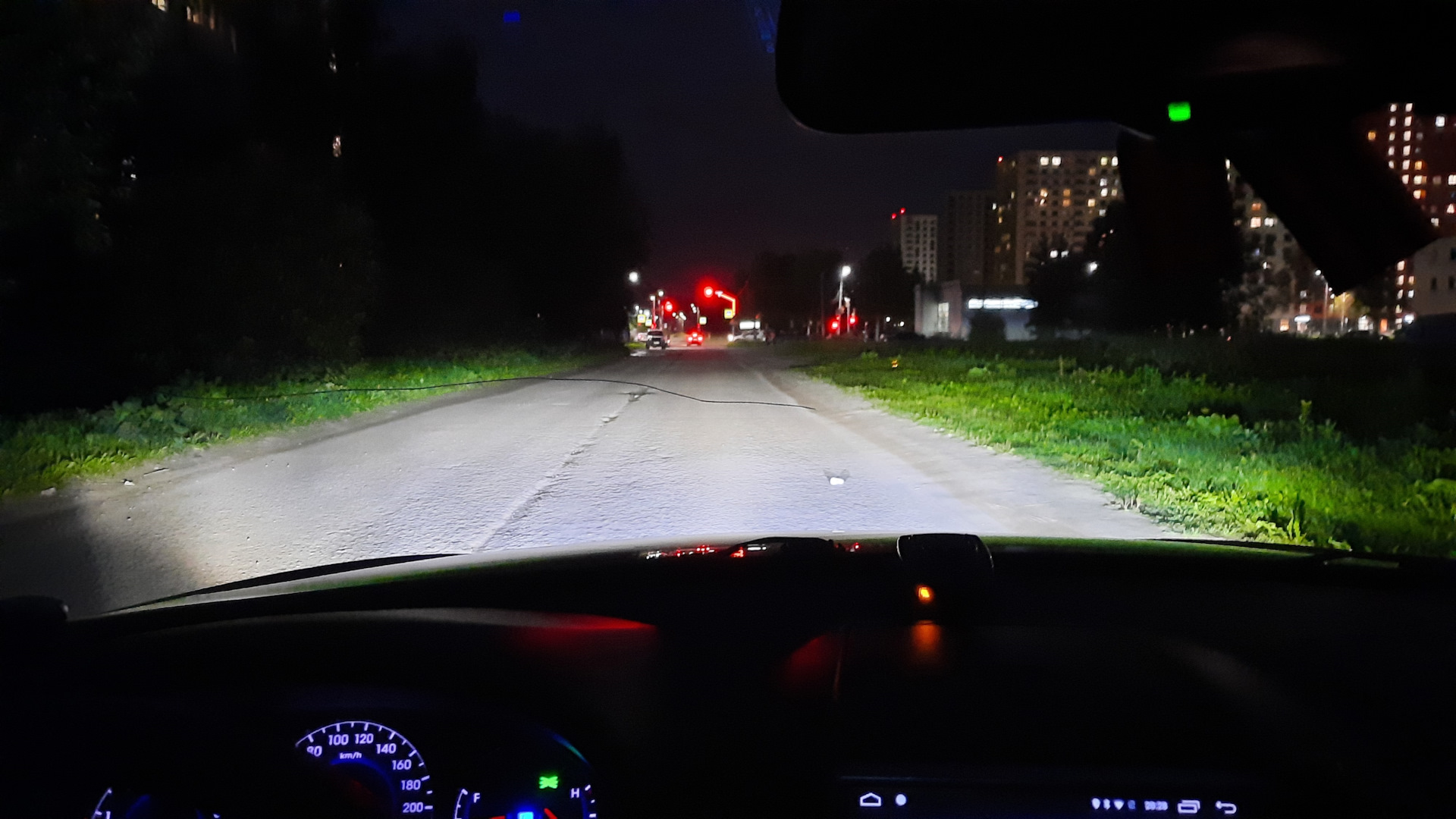

Позже ночью поехал настраивать фары, скажу так, светят низко и даже при максимальном поднятии вверх на расстоянии 5 метров луч сантиметров 20 ниже ближнего но…
Это я вам скажу земля и небо при сравнении с родными и даже если в них стоят дорогие лед лампы как стояли у меня два года.

P. S. Как дополнение к ближнему светят хорошо ( у меня ксенон и в дождь его почти не видно на мокром асфальте) эти led птф его дополняют

Немного левая ниже получилась, видно нестыковочку
