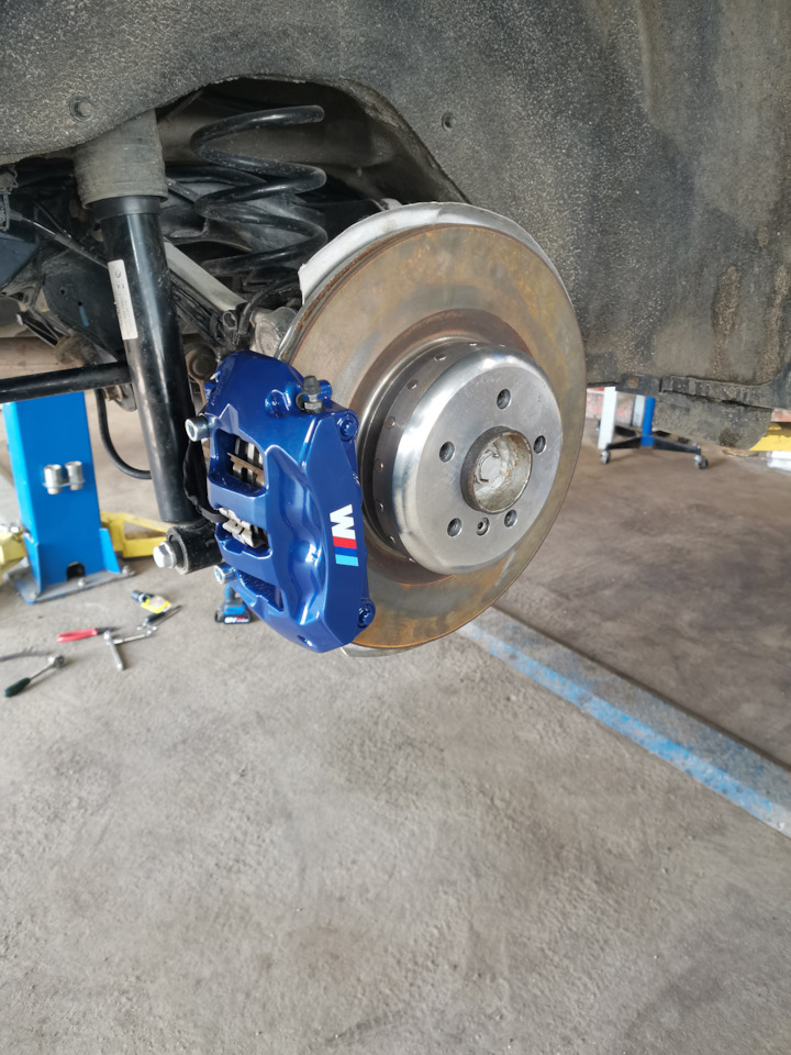

Дорогие Ф16воды, нужен совет! И не один
Что мне не нравится в 30d:
1) не едет. Чиповать/шить или нет?
2) не тормозит. Замена перед дисков от М или от 40d решит проблему?
3) сиденья вообще мясо. Я тупо не могу в ней усестся. Начинает болеть спина. Не могу принять удобное положение. От 7ки g11/12 седла решат проблему?
4) скрип сзади. Грешил на крышку — всю промазал — не помогло. Проехал случайно с откинутым диваном — нашёл причину, петли спинки проложил тряпками. Сейчас лепота, но месяц скрипел на неровностях 🤦
5) через раз работает эл механизм крышки багажника. Куда копать в 1 очередь? Петли/моторчик?
Буду крайне признателен за советы и подсказки! Особенно про 3 пункт!

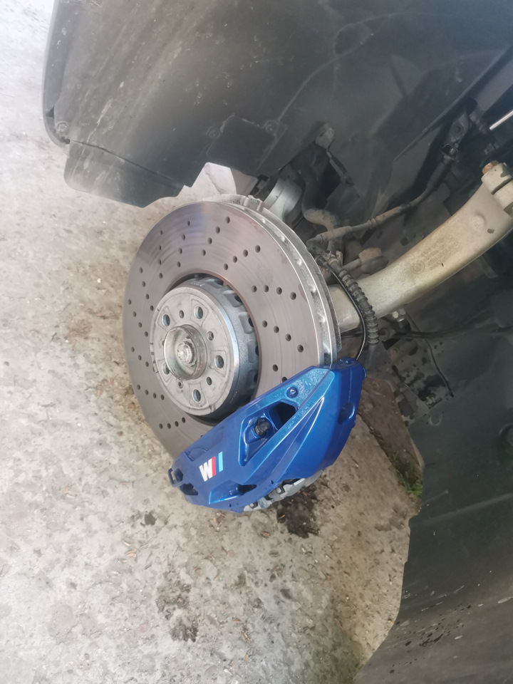

Штатные тормоза в BMW всегда бич вариант. Если планируется чип, то однозначно замена. А тут уже бюджет смотреть. Самый бюджетный 50d, но без запаса и ценой дороже 50-60 т за оригинальный комплект. Дороже перфоманс от G05 на правильных колодках будет🔥 120+. Ну и топ 6 pot, но бюджет за 200+…
Это где цены такие?
На барахолках и кое что было, но уже продано, что не продано то дороговато для простых обывателей. Смотря как собирать и какой бюджет и временные рамки.
Пока что попадается, м50д 90-100т.р. Остальное также дороже.
bmkot
У f15 и g05 разболтовка же разная
А нам ток суппорт нужен.
А диск какой для них идёт?
Родной от F85 или Е70 395/36

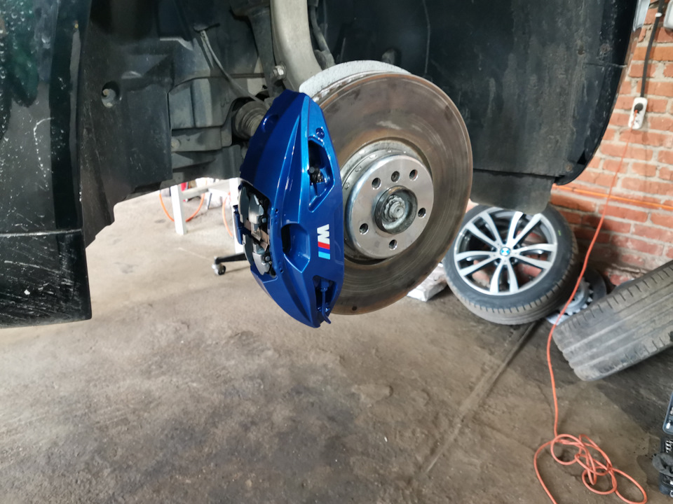

У меня правда 40Д, но отвечу по своим ощущениям 1. Шить однозначно, в пятницу прошлую решился — улыбаюсь до сих пор:) 2. поставил Мперформанс с момента покупки -тормозит отлично, вид бомба. 3. Рост 190, вес 115 — долго искал свои параметры. В итоге для трассы одна настройка, для города — другая. Зимой эти две настройки чуть-чуть корректирую — отодвигаю сантиметров на 5 назад сидушку из-за курток. 4 и 5 проблем не наблюдаю:)
спасибо за совет!

2. Поставил суппорта Перфоманс с тормозными дисками от f85. Очень доволен. Тормозит супер, вид вообще фантастика. Люди которые пишут тут про тормоза от 40д наверное и сами не знают чем они отличаются. Почитайте про это. Разницы никакой с вашими не будет.

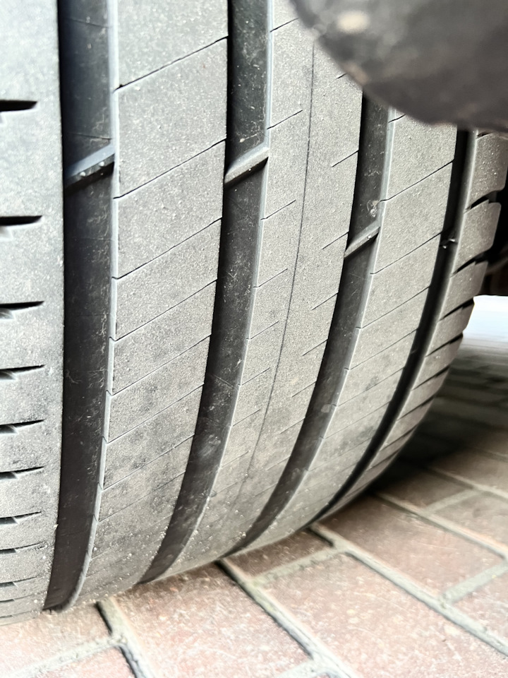

У тебя задние баллоны по центру не вытираются? Я поставил новый мишлен 25 т назад. Давление держу 2.3., сход развал контролирую 2 раза в год. По бокам резина как новая, а сзади центр почти на ограничителях.
Да, говорят мишлен требует тонкой подгонки давления. У меня тоже на 2,3 чуток центр подъедает.

Добрый день. Подскажите, давление установлено в соответствии с рекомендациями автопроизводителя? Какая модель?
Здравствуйте. Спасибо за отклик. Модель Latitude sport 3. Да, давление в соответствии с рекомендуемым производителем.
сейчас
Есть ли у вас фото шин с задней оси? Наши инженеры смогли бы на них взглянуть и подсказать возможные причины.

-Тормоза от 4д решат проблему, только если не любишь наваливать, если езда активная то тут либо перформанс кит, либо от м50д, либо от х6м уже 6 поршней

Я поставил комплект — перед, зад от 40д стало лучше.
