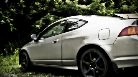

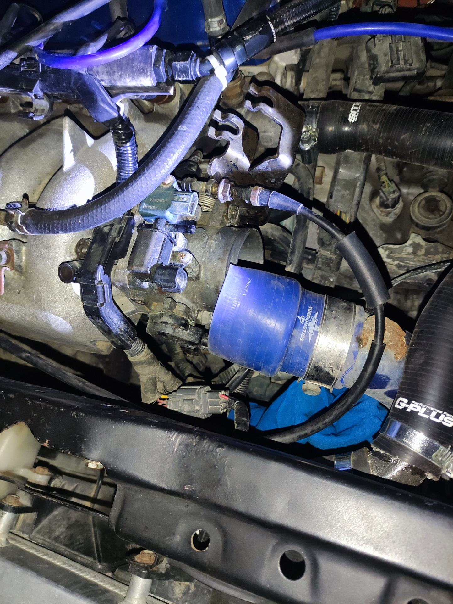

Так получилось что после простоя в 10 лет и вандализма людей, машина была в не столь приятном состоянии . Разобрал все что можно было разобрать для полного ТО всех механизмов

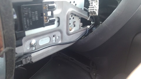

1.Полностью перебрал фары заменив на универсальные фишки для ламп
2. Поставил новый аккумулятор

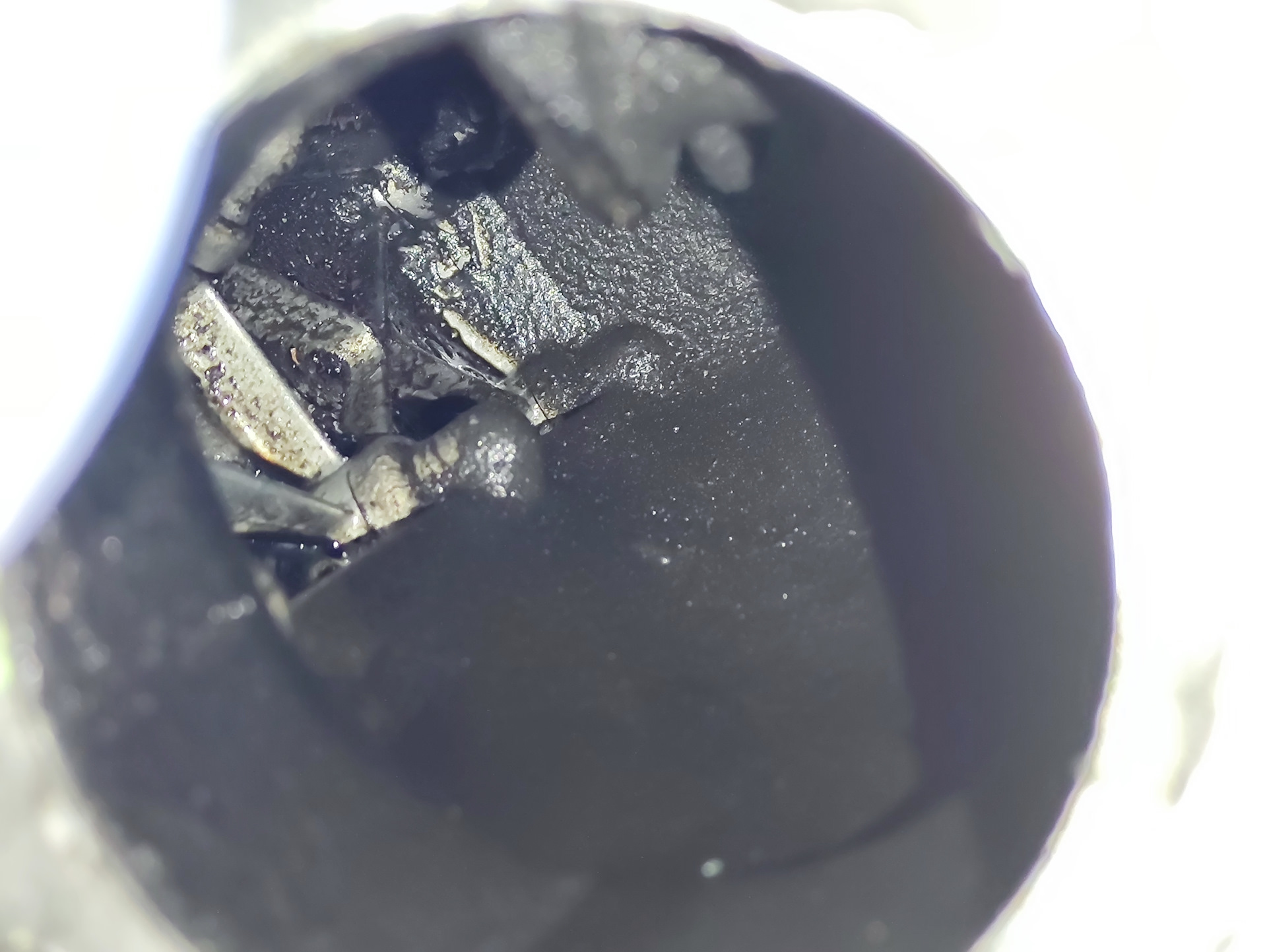

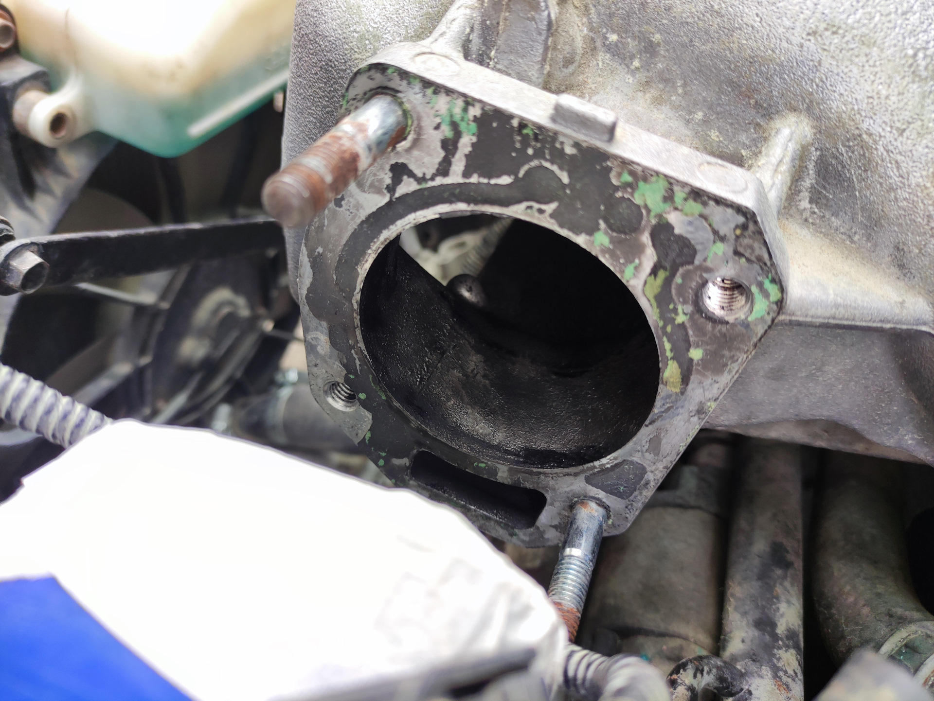

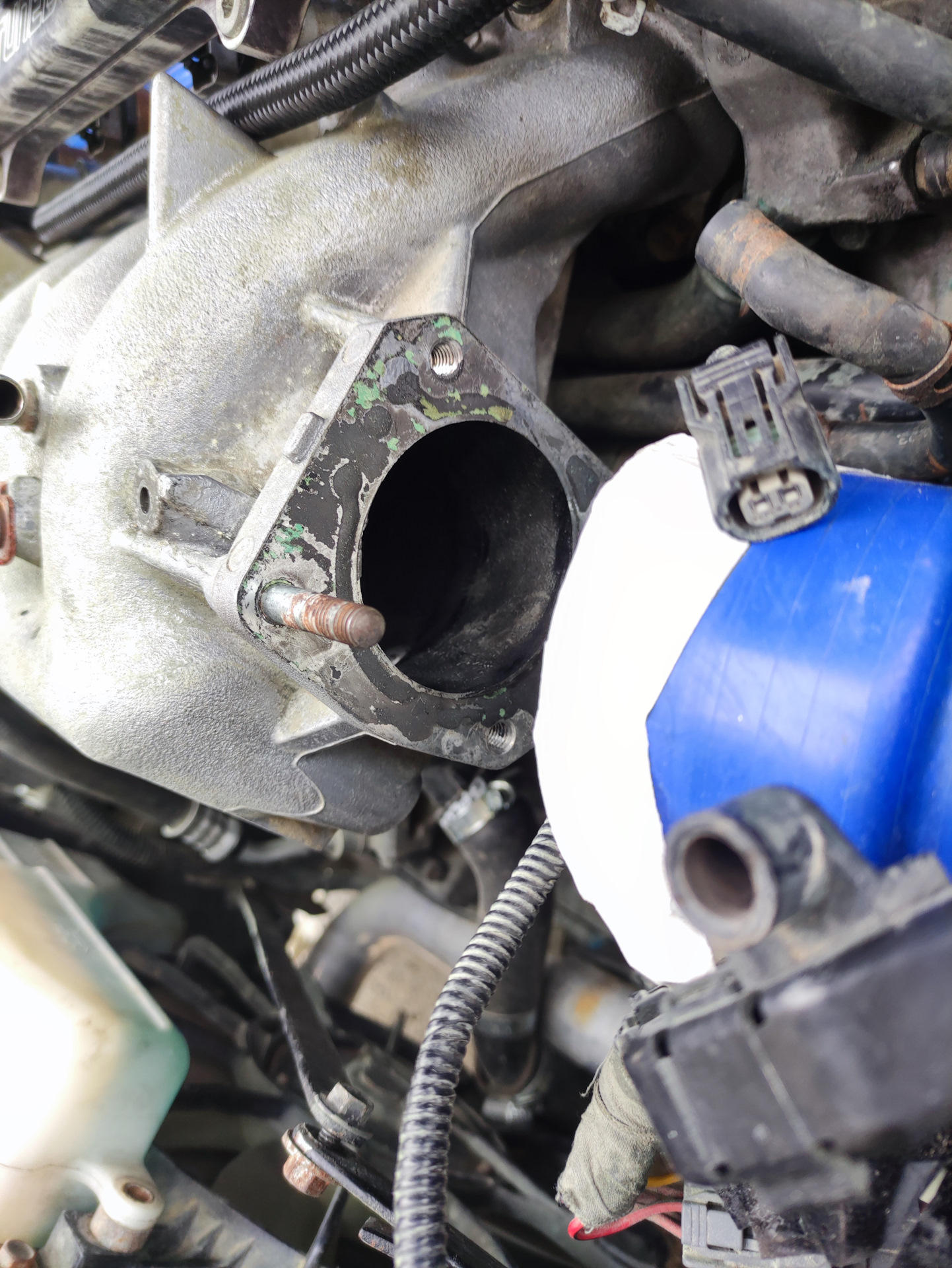

3. Прочистил и промыл впускной коллектор и дроссель
4. Замена масла ДВС, МКПП и антифриза + тормозную жидкость и жидкость для рулевой
5. Удалил круиз контроль

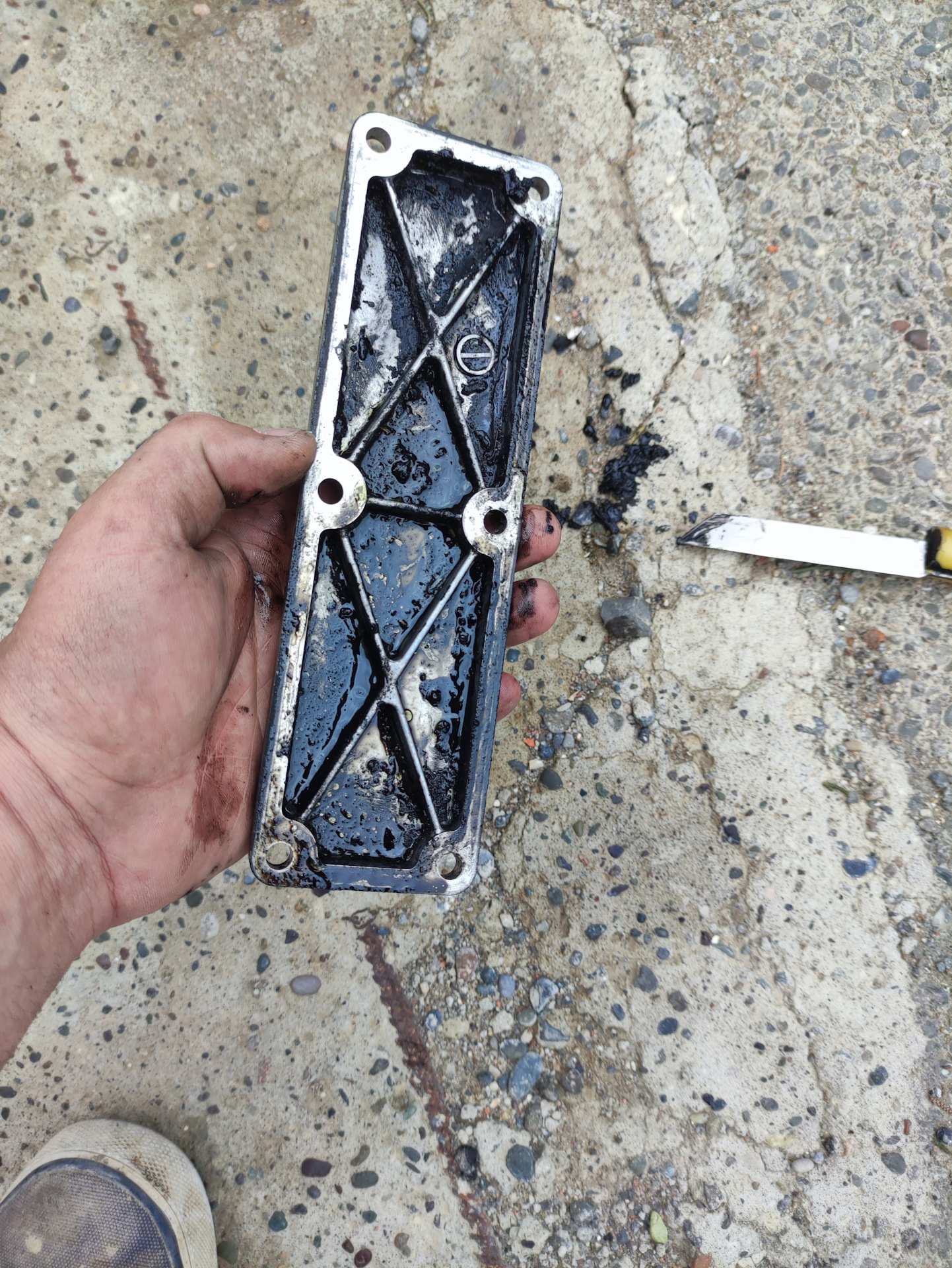

6. Прочистил 5см грязь с дверей и с кузова, снял обшивки чтоб восстановить
7. Черти даже кнопку переключателя аварийного сигнала украли — благо есть от НИВЫ, встала как родная ))))

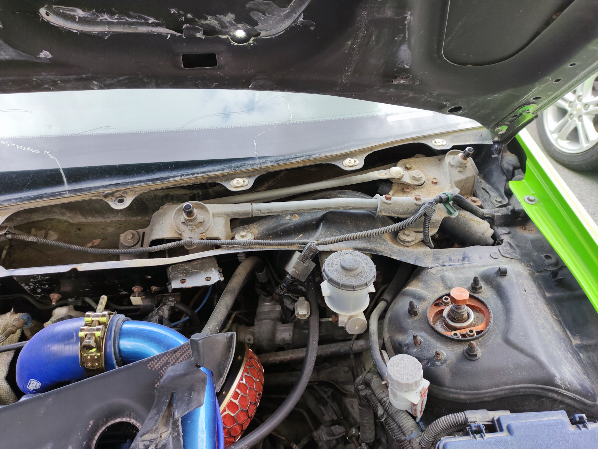

8. Заказал манометр на K- Tuned топливный регулятор ( черти сломали), MAC трёх портовый датчик соленоид ( стащили), DEFI датчики в салон ( разобрали ) и многое другое
9. Удаляю задние дворники
10. Нашёл течь после мойки и дождя, вся система вывода вод из люка была заполнена грязью
